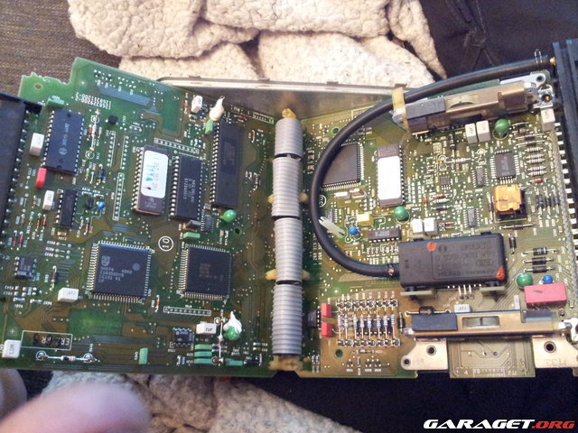

13 september 2012
https://www1.garaget.org/gallery/images/141/140238/140238-9e8a71f365e1cfa0df7230fbdbc4a50c.jpg
vilket av chippen är vilket? har ett revo 303 som jag tänkte he dit och det är ju två chipp.
då är frågan vilket av dom två som finns i styrboxen som är turbo chippet och vilket som är motor/bränsle chippet? :S
förlåt för att jag har mycket frågor, men är en riktig nybörjare på detta och är jätte intresserad av att lära mig så mycket de bara gå! smile
