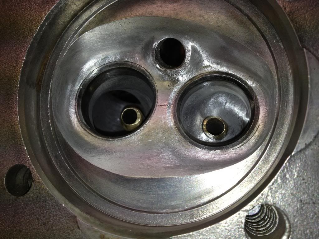

Men jag fortsatte lite med mitt portningsarbete på topparna, eller ja jag har bara hunnit börja på den ena. Det är ju nån spricka i topparna, men det är inga djupa sprickor, går inte ner under ventilsäte.. ska ju bara hålla en sommar är det tänkt så det får funka smile
Ett par bilder.. som inte riktigt gör rättvisa.. mobilkamera och svåra vinklar att få med.. Det är inga F1 insugskanaler direkt.. hehe
Sett från förbränningsrummen. OBS, tänk på att inga säten är frästa, det ska göras sen.

Lite närmare titt på förbränningsrum, här syns sprickan, kanalerna börjar se ok ut.
