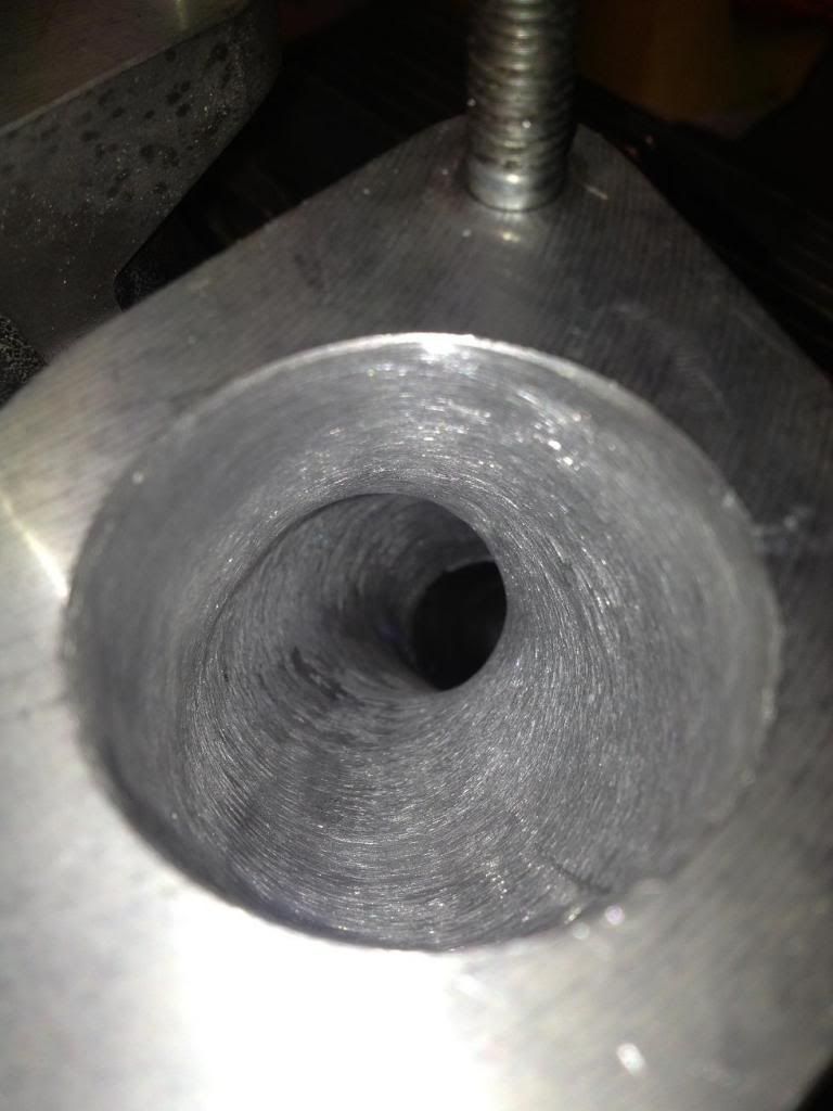

Hemma igen smile Sitter och käkar för tillfället.. Men eftersom man har två användbara händer kan jag ju slänga in en liten uppdatering igen då.. iofs har det inte hänt så jättemycket spännande.. Andra grejer som tog lite tid idag.. men iaf.
Jag börjar känna mig ganska nöjd med den invändiga lättningen av insugen, hehe.. Nu är de som en stor tratt från förgasarens diameter rakt ner mot kanalerna i toppen, matchportat och färdigt. Återstår att se vad flödesbänken visar sen..

Kan säga att nu finns det inte jättemkt material kvar att ta på vissa ställen.. Original kunde man knappt se rakt igenom insugen. Men jag har försökt hålla mig till att ta material från innerkurvorna för att inte göra diametern för stor nånstans. Huvudsaken är att insugen inte stryper flödet in i topparna och när vi flödade med insug var det inte så mkt flöde som försvann. Bra insug "ska" öka flödet, så det ska bli spännande att se.

Plasta kan man göra om kanalen är för stor någonstans, tex om man öpnnar upp runt styrningen så kanske man lägger igen lite i långa radien för att diametern inte ska bli för stor mitt på. Man vill att kanalen konar hela tiden ner mot ventilsätet.
Man kan också plasta korta radien om den är för kort och skarp ner mot ventilsätet. Om den är det så får luften svårt att svänga runt, utan krockar med ventilen istället. Gör man då korta radien längre så har den lättare att följa kanalväggen runt ventilsätet.

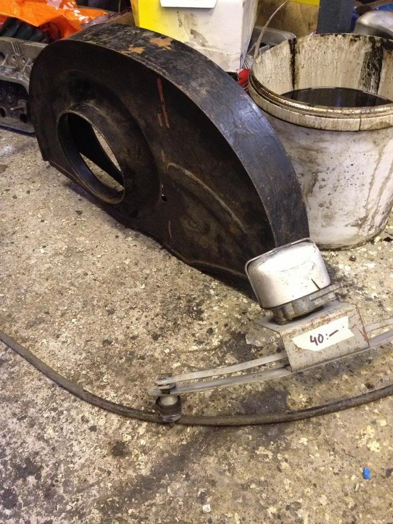

Idag har jag varit på veteranbilsmarknad i Ullevigaraget.. fy vad segt det var att gå upp tidigt... kallt var det med.. men det gäller att vara på plats tidigt om man ska göra några bra fynd. Jag handlade inte så mkt men det blev ett par grejer iaf.
30hk fläktkåpa, antingen sätter jag den på min 1200, som ändå inte ska ha värme. Eller så moddar jag den med doghouse innehållet från 1600-motorn.
På bilden är också en torkarmotor, 12v från volvo, som jag ska flytta över till bubblan så att torkarna går i rätt fart.

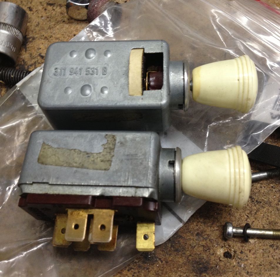

Sen köpte jag bra-att-ha grej. 2st ljusomkopplare. En kan säljas om nån är intresserad.
