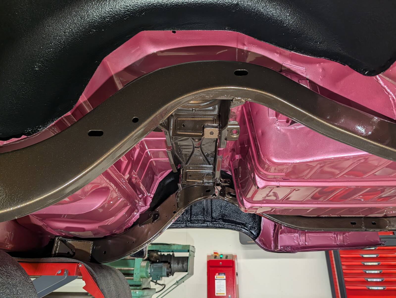

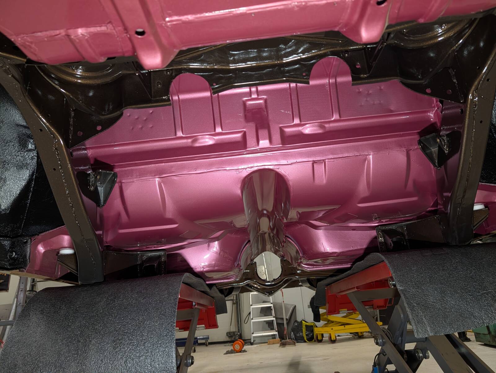

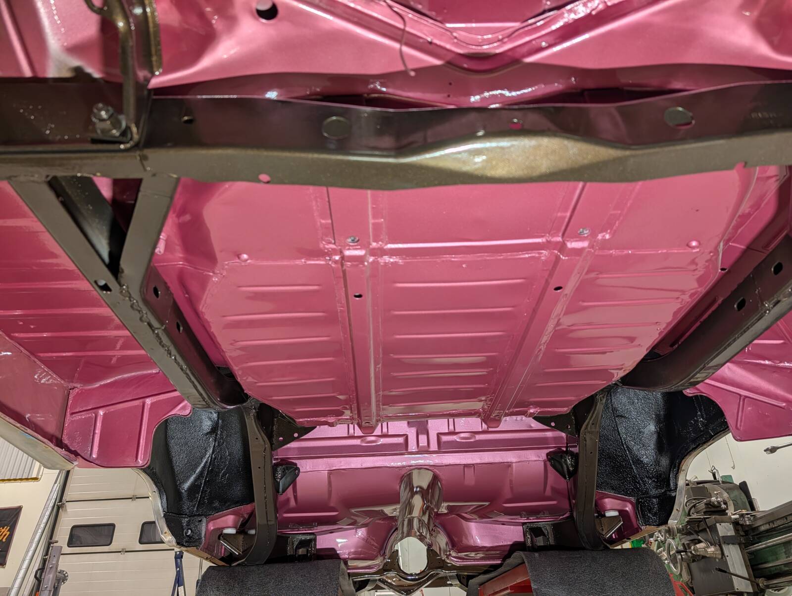

Färg på undersidan! Tanken var att göra det Lido lavendel som är en original kulör men vi utgick från den å blandade i mer pearl och magenta för att få den lite mer rosa, såg lite för platt ut original. Är väldigt nöjd med resultatet, skiftar mkt i färg och ser ändå lite gammeldags classy ut! https://www1.garaget.org/gallery/images/149/148361/148361-b256c22c8d1302c97b95ce7b1a691605.jpg
https://www1.garaget.org/gallery/images/149/148361/148361-221f3242c3327ba397e524b48ac89528.jpg
https://www1.garaget.org/gallery/images/149/148361/148361-921a3ca33bdcb86606f63e8ac3e57d5e.jpg
https://www1.garaget.org/gallery/images/149/148361/148361-00b8b4bc7851f5a455f78546662fe81c.jpg
https://www1.garaget.org/gallery/images/149/148361/148361-3d1202573d43dc489baca14570764854.jpg
Så karossen är nu klar. Nästa är att göra ramen klar. Bilen kommer att rulla med patina utvändigt ett år eller 2 tills de finns pengar och tid till Att lämna hela karossen på lack.

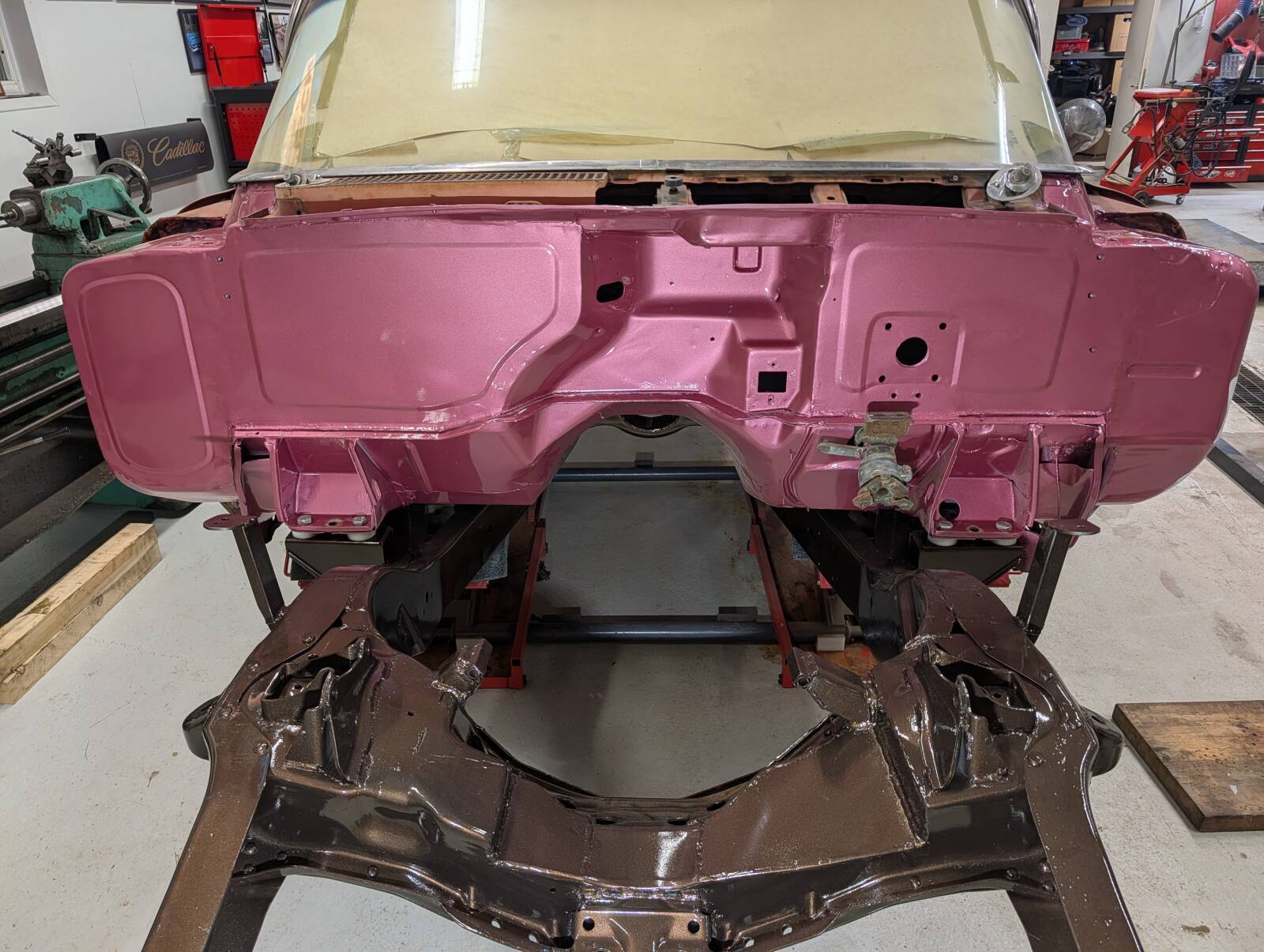

Även rivit all maskering så nu kan karossen ses som klar, äntligen. Väldigt nöjd med resultatet och färgen!! https://www1.garaget.org/gallery/images/149/148361/148361-96df64d36dd9333defb000cc7d3c7447.jpg

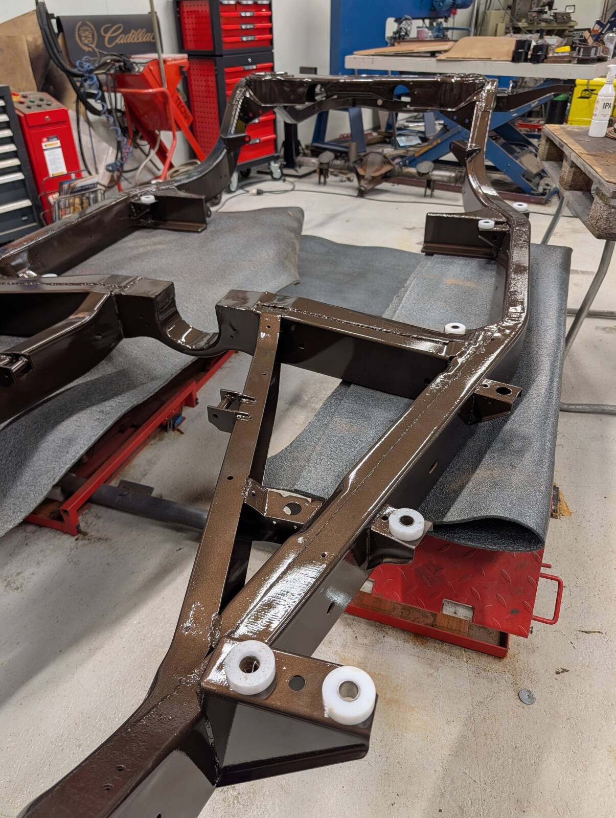

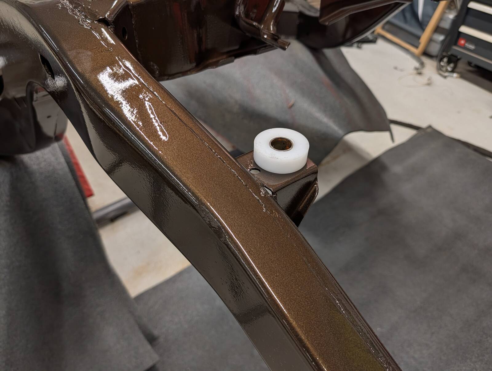

Jobbar på, har svarvat nya kaross bussningar i polyuretan plast, original gummin gick på 7000 spänn så de var inte aktuellt, så
de blev en stång pu85 för 700 istället i vitt då de var de som fanns på lager sen gå lös med svarven, vi säger att dom ger 5hk iaf ?
Konstigt nog så verkar gm inte använda alla kaross fästen, på denna var de flera som de varken satt gummin på eller infällda mutterstycken i karossen så de går inte extra montera heller, samma var de på Impala 65an på ett ställe, dock var de fler oanvända fästen på denna ram men de var också betydligt fler infästningapunkter på denna ram jämfört med Impalan så tvekar inte att karossen kommer sitta där den ska ?
https://www1.garaget.org/gallery/images/149/148361/148361-d4d71474967d637f7d357f892bde59a8.jpg
https://www1.garaget.org/gallery/images/149/148361/148361-60bea08953e6e8820b68530eb2948853.jpg

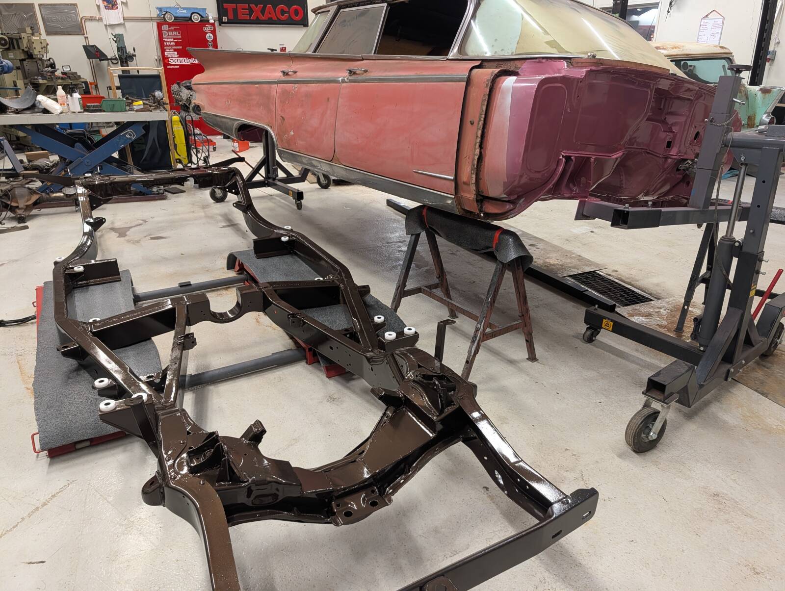

Lyfte på karossen igen, de gick smärtfritt å inte en repa! Tack å lov

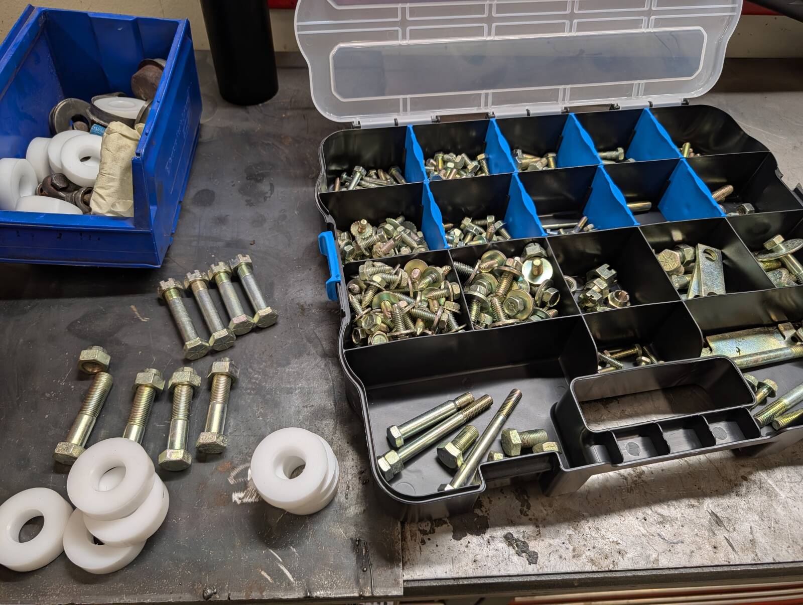

Fick igen en drööös med bultar till Buicken och Impalan som sorterades i lådor. https://www1.garaget.org/gallery/images/149/148361/148361-e07c2e1806e38a83c70b5d780fd61258.jpg
