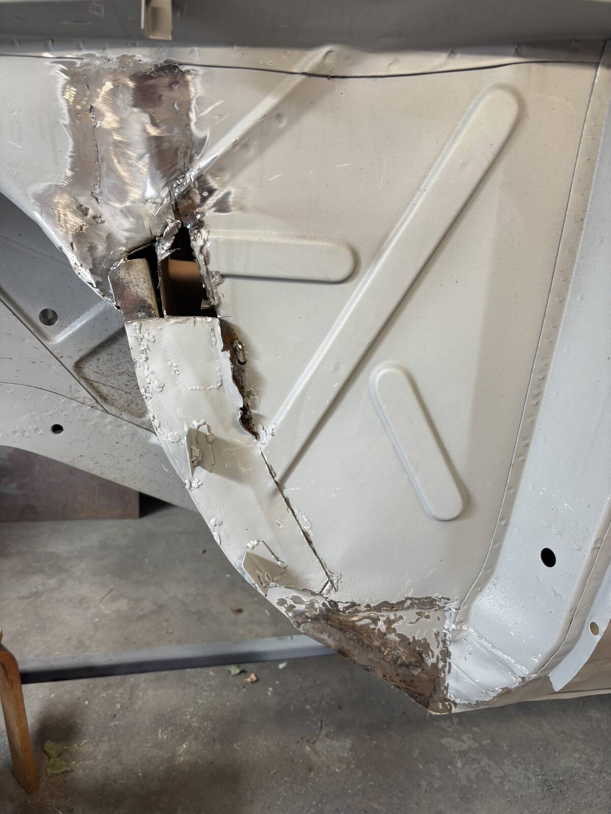

Lagade igår ett rosthål som kunde varit bättre placerad. Detta är första gången jag svetsar på en plåt som kommer att vara synlig när bilen väl är klar.
Passbiten blev ganska bra, och jag gjorde den rundad för att minska risken för sprickbildning. Tyvärr så slog sig plåten trots att jag hopped runt ofta när jag punktsvetsade. Jag borde låtit det svalna mer och haft en träkloss bakom. Oavsett vad så hade det ändå behövts tennspacklas för att undvika sprickbildning.

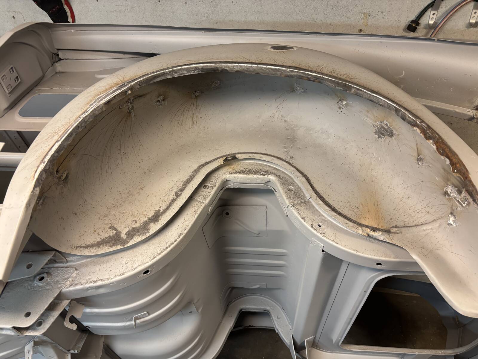

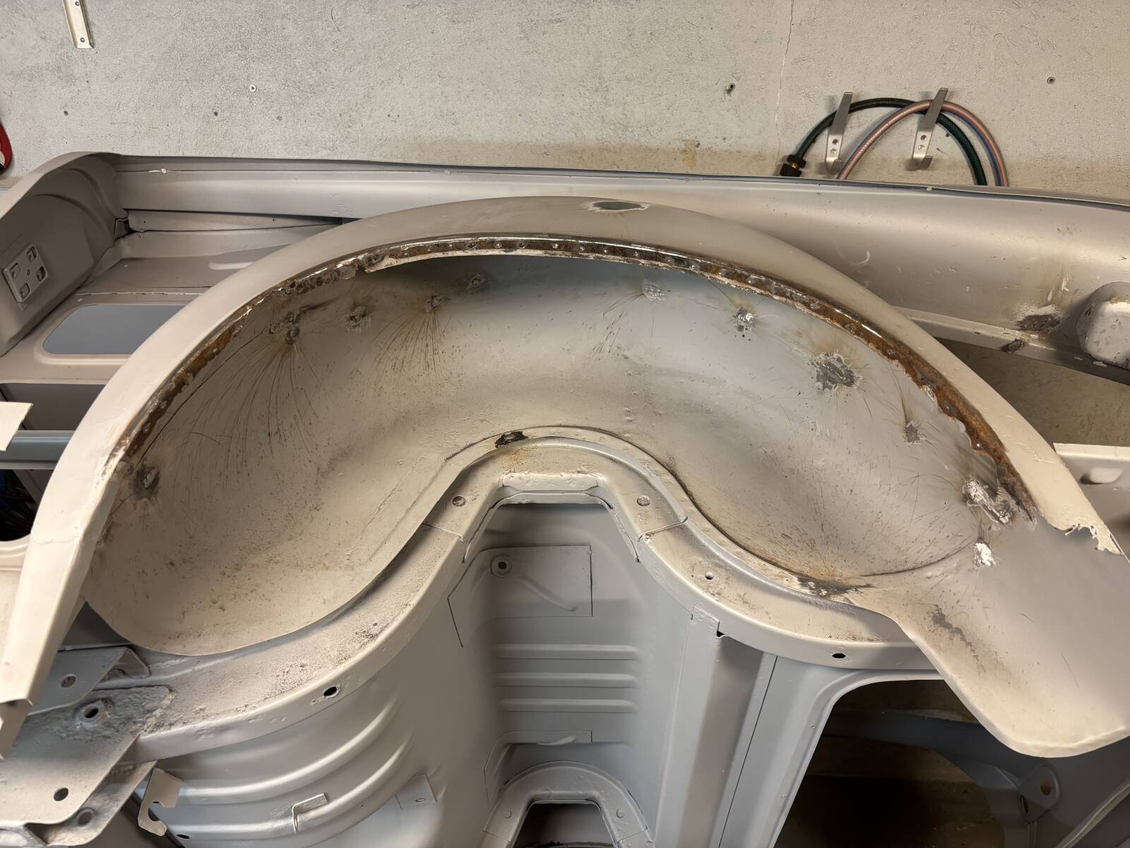

Nästa vecka ska bilen blästras så jag lagt senaste veckan på att åtgärda småsaker, t ex demonterat några lister och annat. Har även sett över alla svetsfogar så att inga små hål existerar. Upptäckte tyvärr ett större hål i skålen vid tanklocket som behövde åtgärdas.

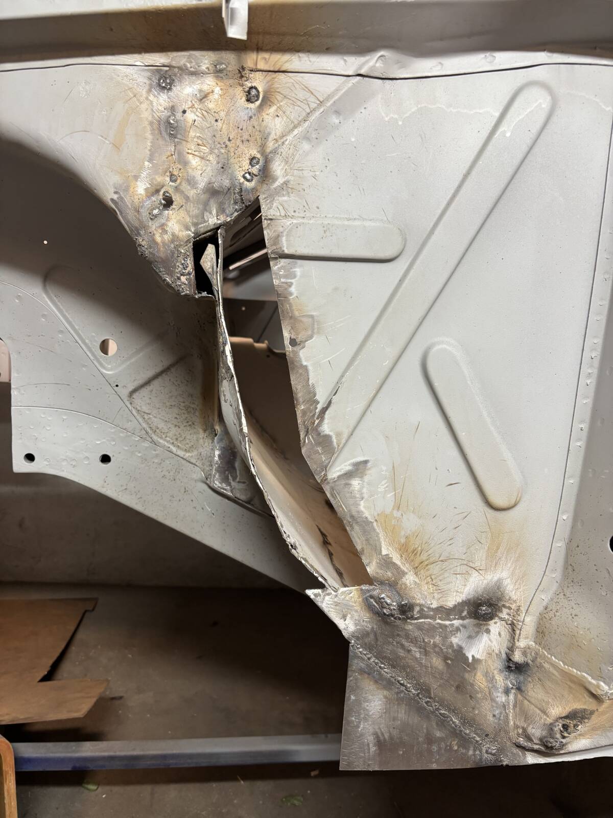

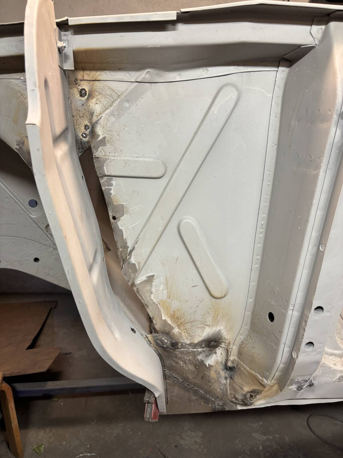

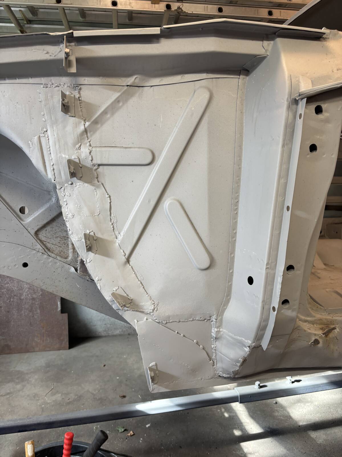

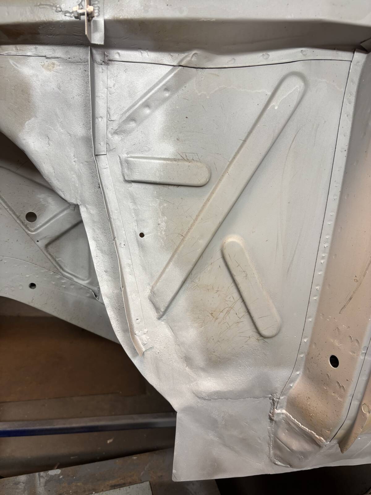

Efter blästringen så uppkom ett 100-tal småhål och dessa kommer att svetsas eller spacklas igen med metallspackel.

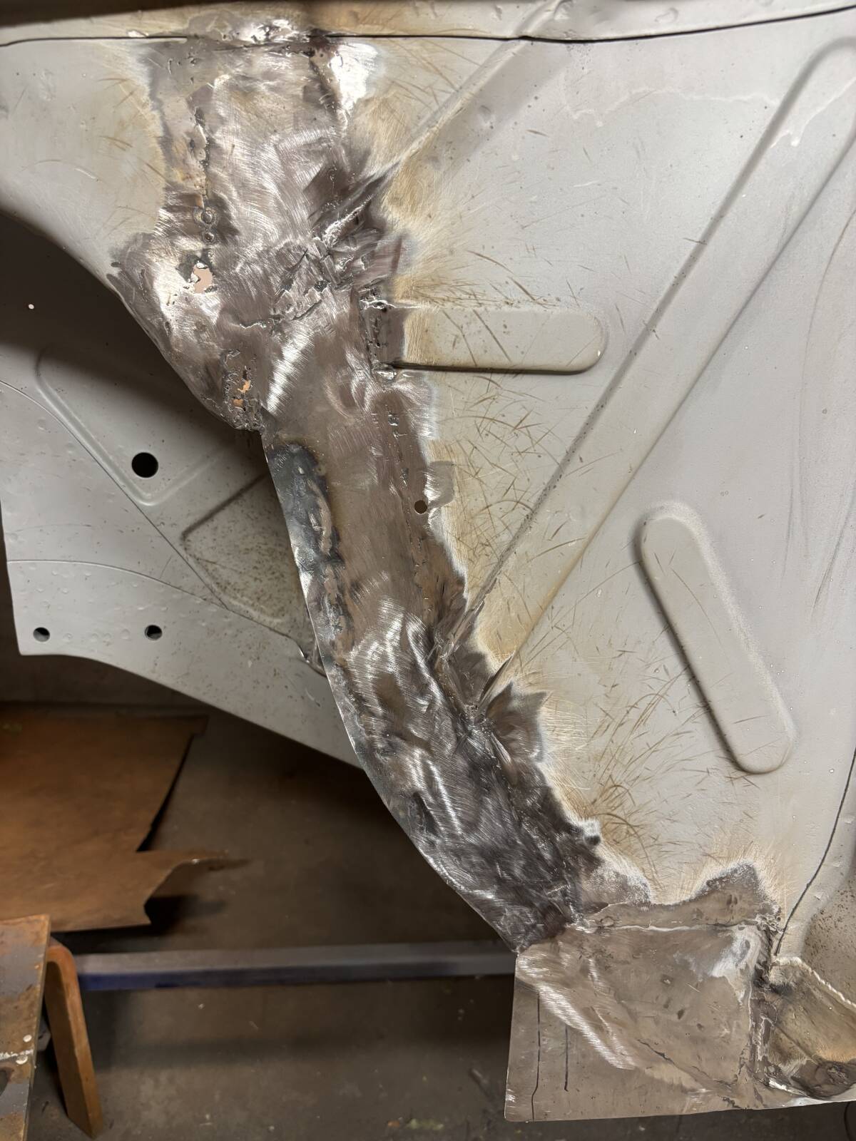

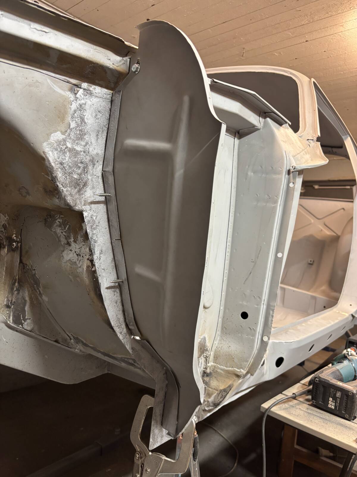

Sen som så mycket annat jag har upptäckt på bilen så är lagningarna från 80-talet mindre bra. Jag beslutade mig därför för att åtgärda lagningen som fanns vid vänster främre hjulhus.
Målet är nu att åtgärda alla hål och sen börja testmontera skärmar, trösklar etc.
