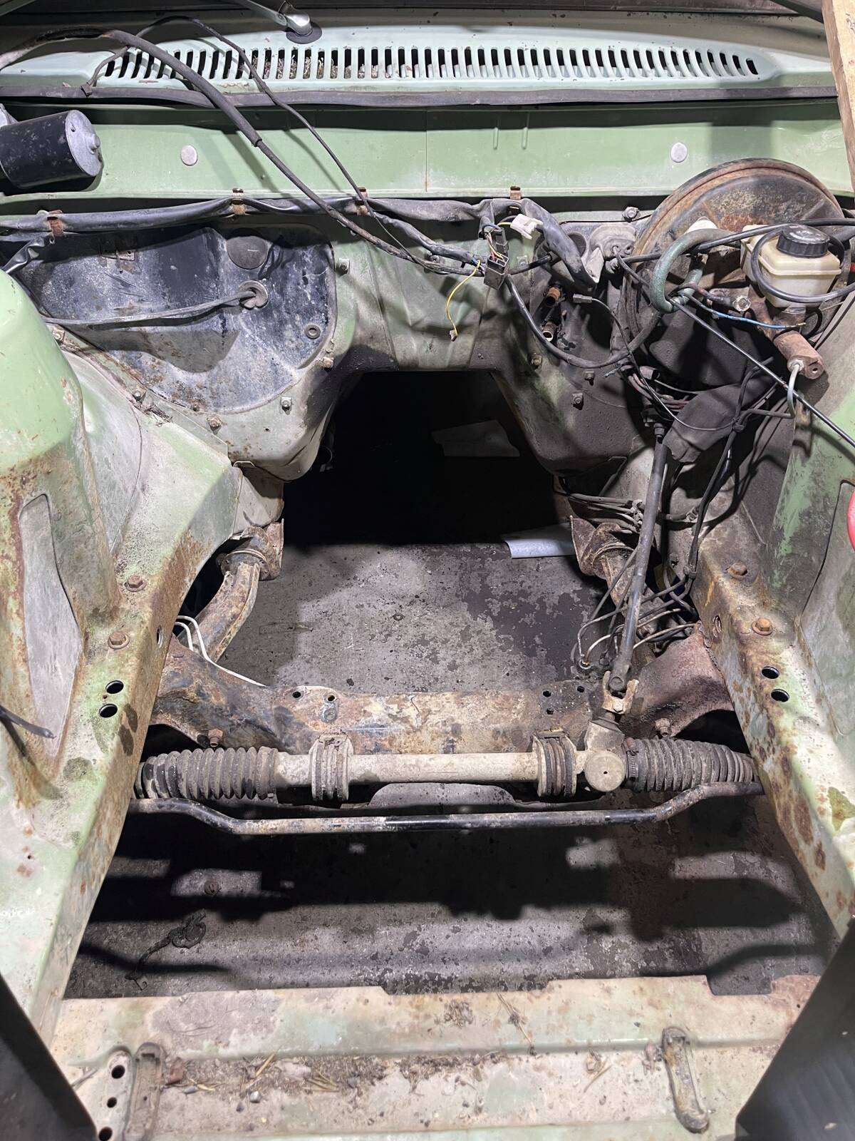

Jag insåg fort att här fanns en hel del jobb innan denna bil ska kunna bli körduglig igen..
https://www1.garaget.org/gallery/images/225/224780/224780-329682c43fa99258c160ad8f9e26db84.jpg
https://www1.garaget.org/gallery/images/225/224780/224780-08d7b152bff2713c72e5f1410a6d2d17.jpg
Det var bara att börja kapa och rostlaga (nu är inte jag något proffs och hade aldrig gjort något liknande innan så lagningarna är långt ifrån perfekta men man lär sig allteftersom)

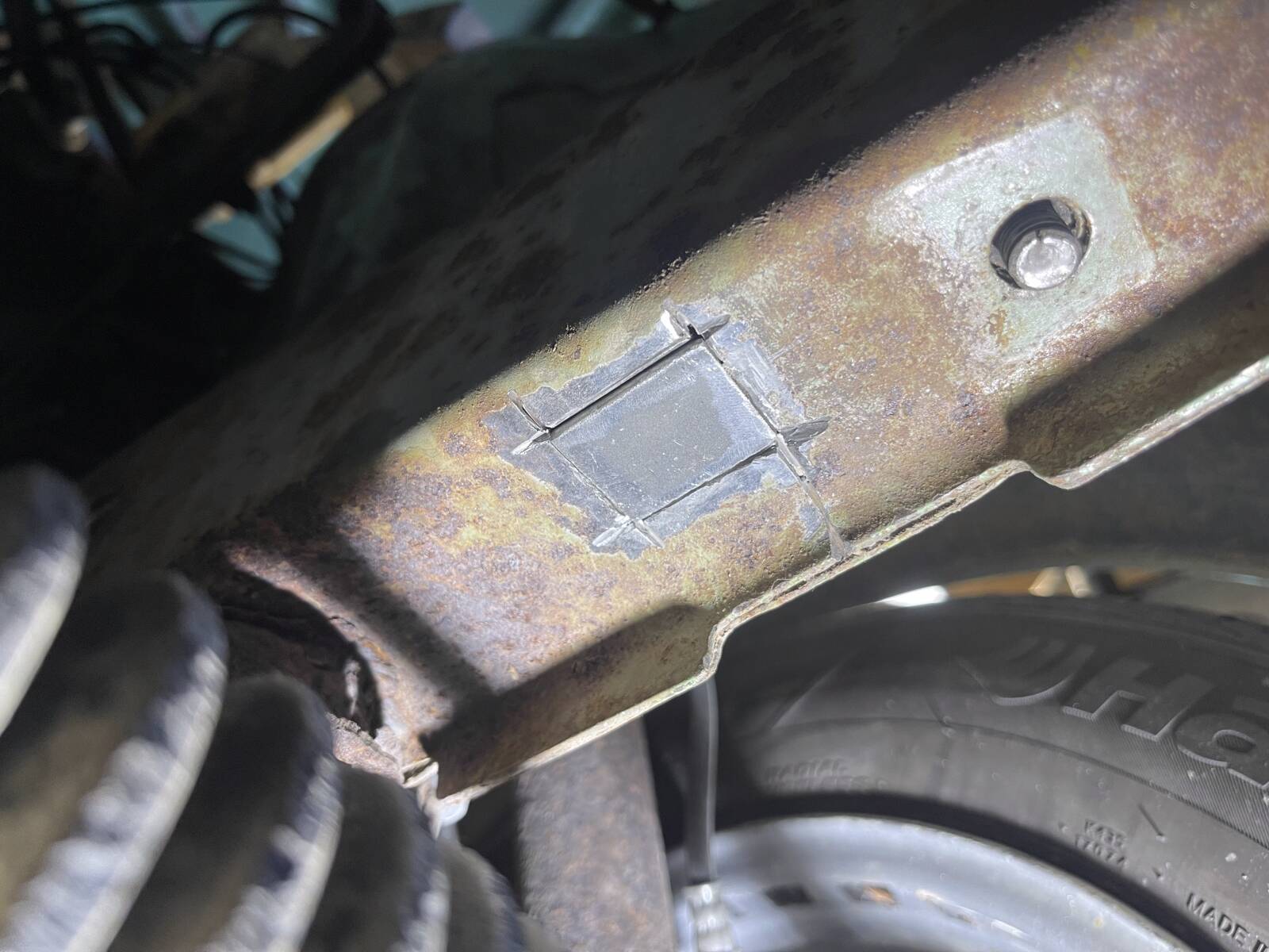

Muttrarna på insidan av balken där växellådan fästes hade vid något tillfälle lossnat från sina svetsar och någon löste detta med kikhål i balken, detta åtgärdades och nya muttrar helsvetsades på insidan.
https://www1.garaget.org/gallery/images/225/224780/224780-8577aeb9262344cc35244ed5570e9dda.jpg
https://www1.garaget.org/gallery/images/225/224780/224780-928cd7fa00f70ea3425d9ad6f4539858.jpg
https://www1.garaget.org/gallery/images/225/224780/224780-2095a1314117c70ef753322213c3dd4f.jpg
Var vid detta tillfälle ganska trött på rostlagning så valde att försöka få liv i bilen och efter att ha fått nya tänddelar och lite bensin i förgasaren så hoppade den igång utan större bekymmer.

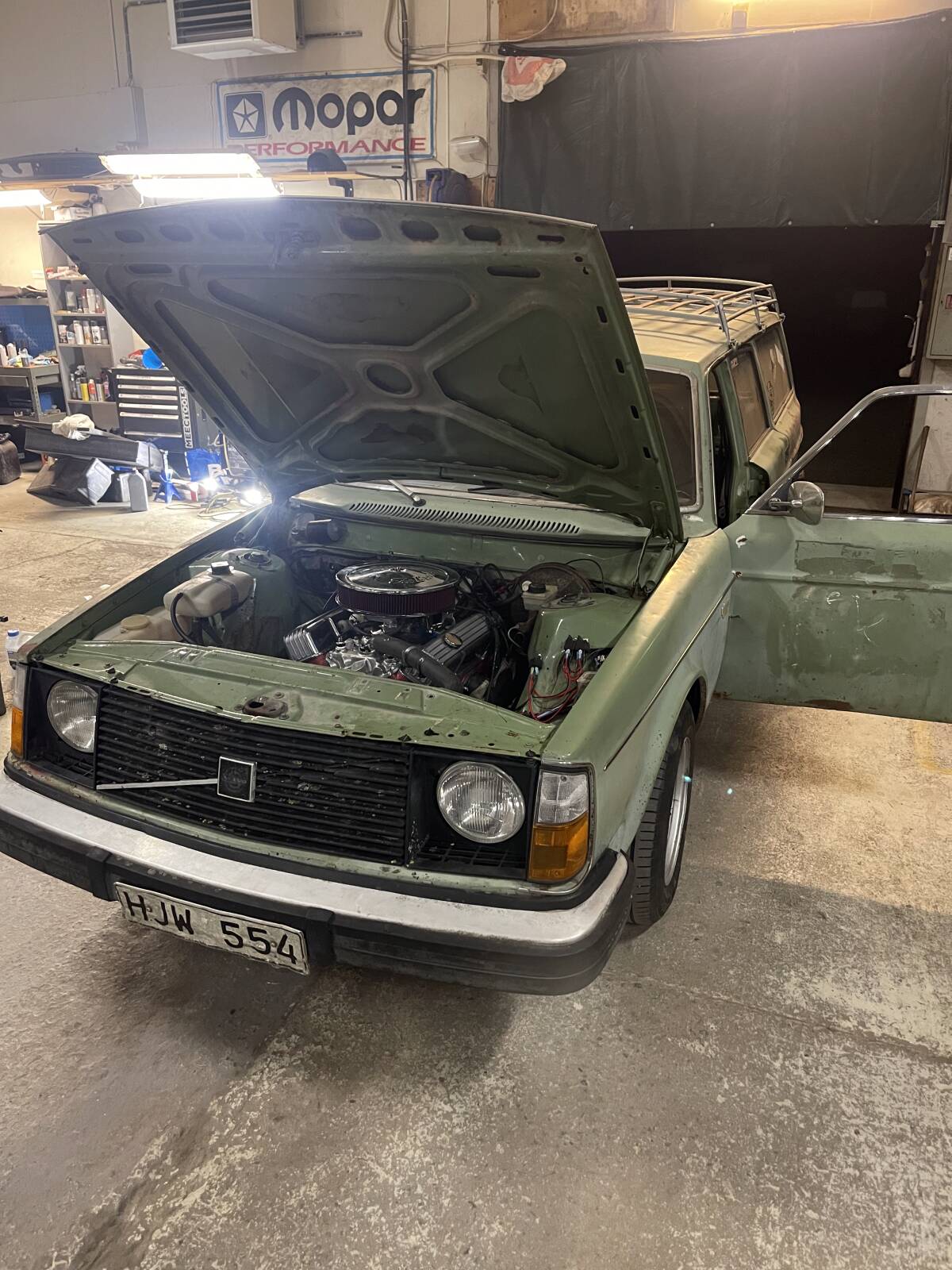

Bilen rullades ut för att se hur det blev med nya fälgarna monterade och här är vi idag, mycket återstår men först är det dags att få lampor och andra småprylar att lira så man vågar ge sig ut på en provtur.
https://www1.garaget.org/gallery/images/225/224780/224780-f2c499ceecade116fc7ff09d2e017d09.jpg

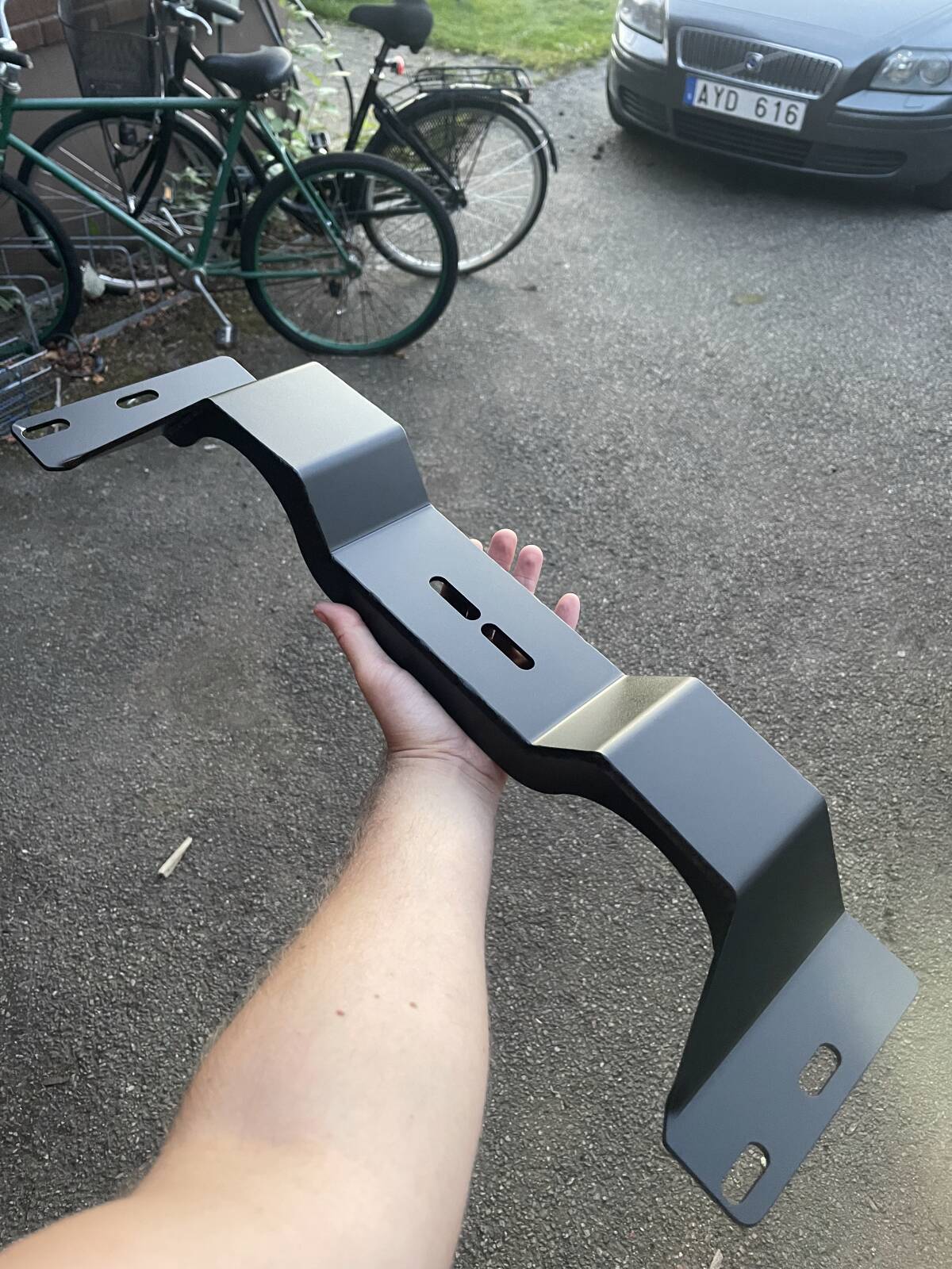

Har bara kunnat hitta färdiga kitt till LS motorer och inte till de tidiga SBC motorerna. Jag har tänkt använda mig av detta motorfäste (bild lånad från: https://www.v8volvo.se/285/index.html)

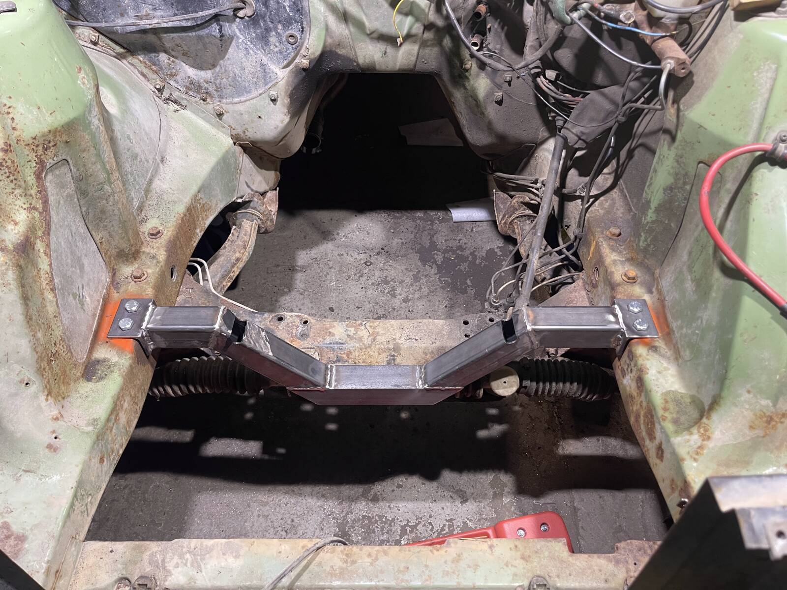

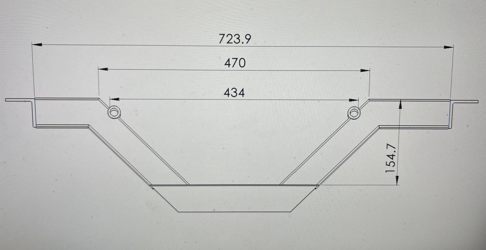

https://www1.garaget.org/gallery/images/225/224780/224780-68799387b5e26455293ea63808f9c472.jpg
Har gjort en CAD-modell av denna som jag tänkt släppa (om intresset finns) efter att jag har monterat den och vet 100% att allt passar.
Här är lite bilder på min CAD-modell med motorblocket:
https://www1.garaget.org/gallery/images/225/224780/224780-ca83aaa3a5ca35f57634b191536c52a7.jpg
https://www1.garaget.org/gallery/images/225/224780/224780-d45faa6d857ab897bf87374efbaddc97.jpg
https://www1.garaget.org/gallery/images/225/224780/224780-4023c1c1e53482cd2eb9c13986cc04d9.jpg

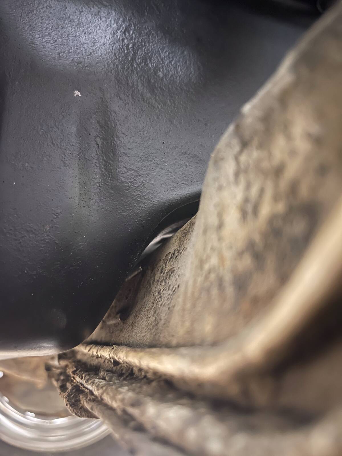

Tog tyvärr den gamla modellen då jag inte var medveten om att den skiljde så mycket. Men kanske får byta i framtiden om man uppgraderar till någon insprutning på V8an och vill ha den nyare insprutningsarmaturen i tanken.

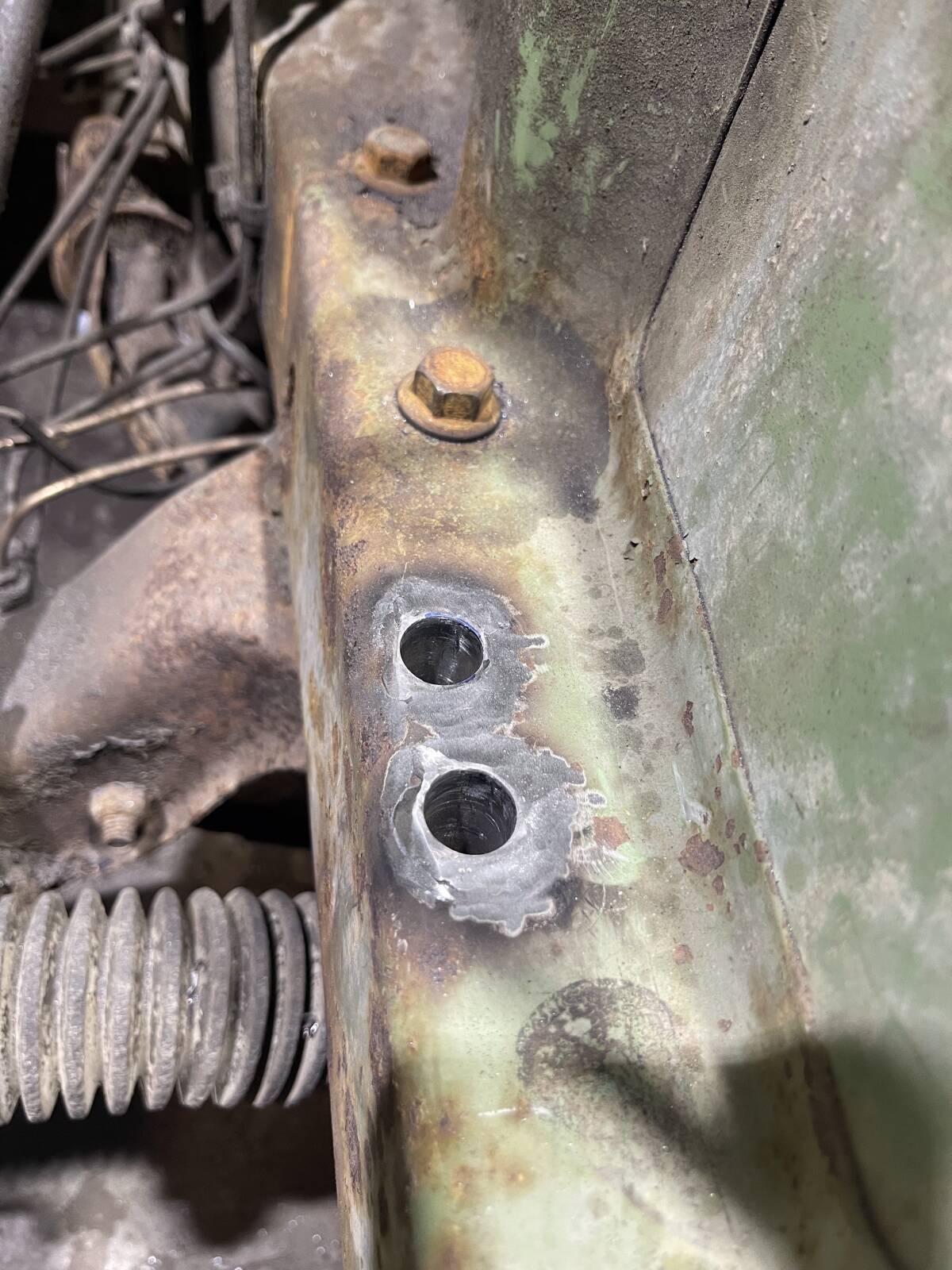

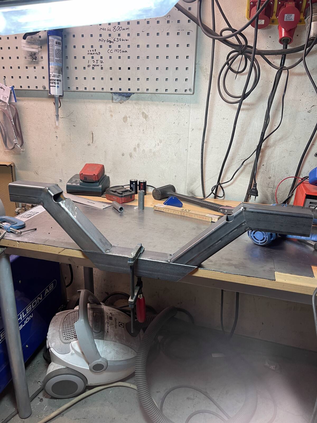

Då var det dags att hitta ett nytt hem för batteriet, hade en tanke på att placera det i ena baljan bak från början så det fick bli det högra då jag tänkt ha reservhjul på andra sidan.
Men först behövde jag hitta på ett sätt att fixera det och byggde ihop detta fäste av lite plattjärn jag hade liggande.
https://www1.garaget.org/gallery/images/225/224780/224780-126a512a4a3f5f20de822c105d259814.jpg
https://www1.garaget.org/gallery/images/225/224780/224780-bda0bb2d781e35256239c5394bd46604.jpg
Den svetsades i rambalken nederkant och skruvades i ett stag i överkant för lite extra stöd.
Drog också en kabel ifrån motorutrymmet till där batteriet skulle sitta och sedan jordade jag batteriet i karossen vid bulten till bakre stötfångaren.
Tyckte placeringen på det hela blev väldigt bra då det fortfarande är möjligt att sätta tillbaka inredningen och kan dölja allting.

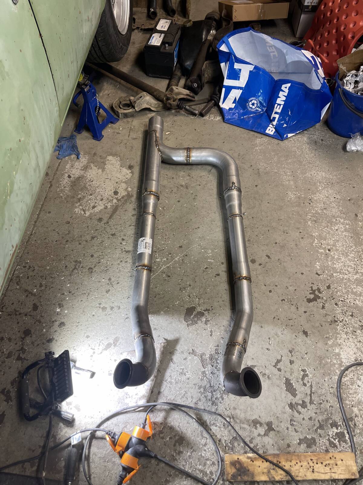

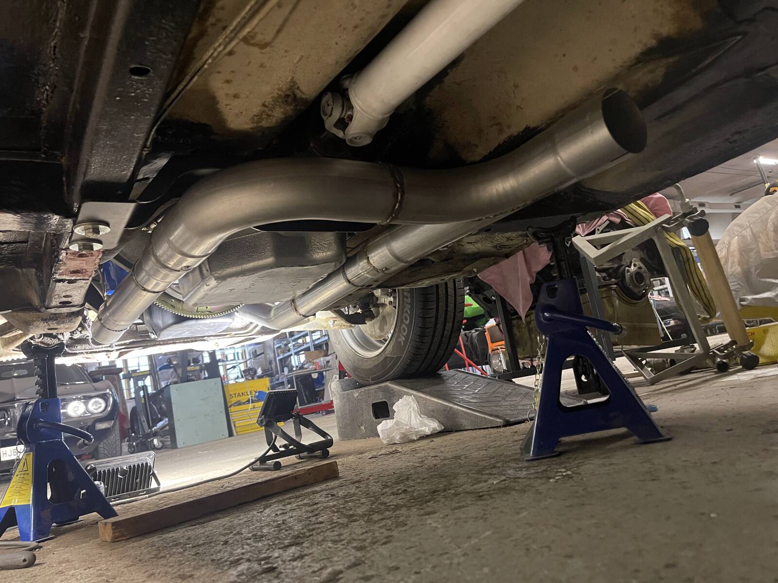

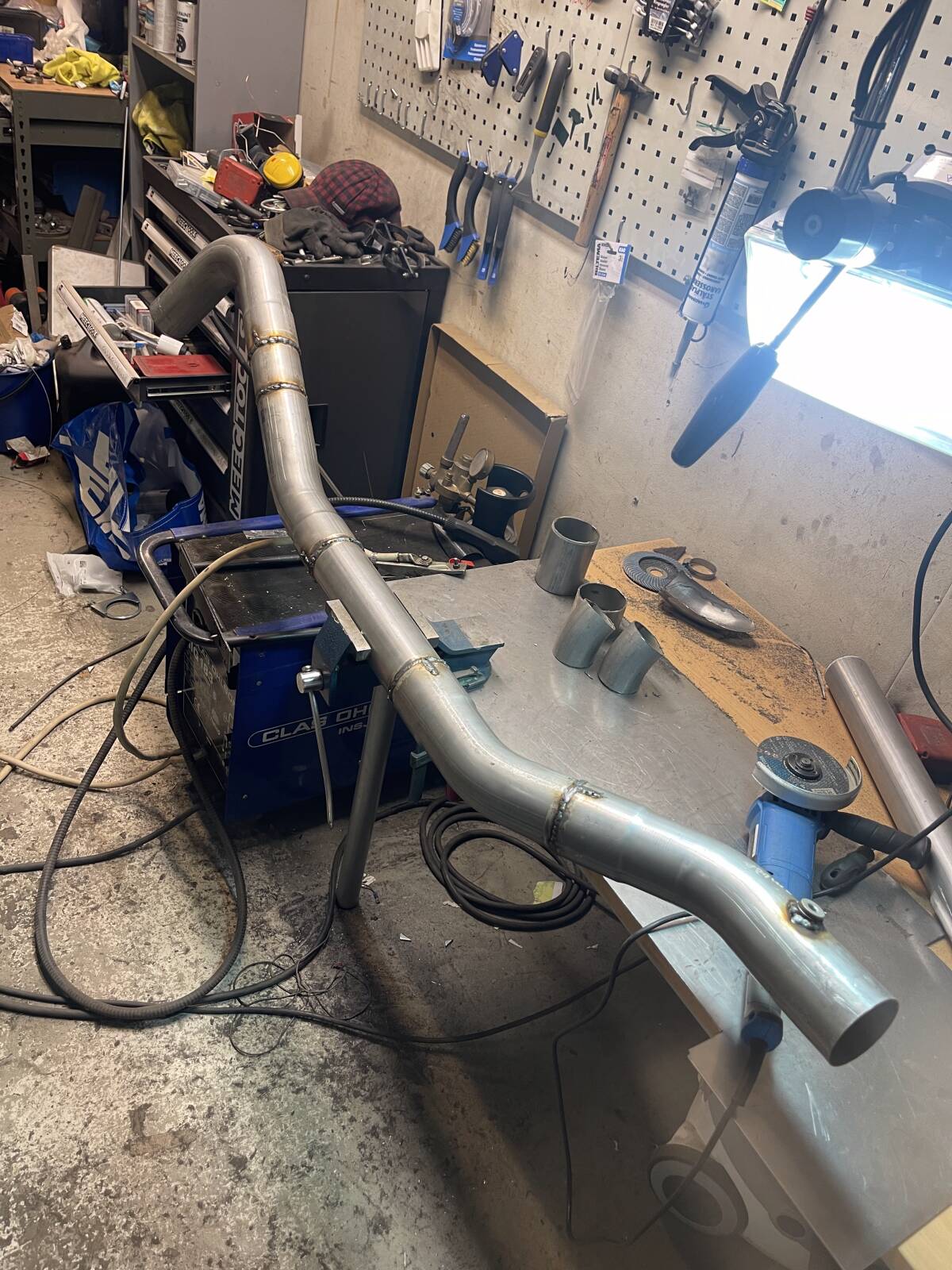

Sedan var det dags att montera avgassystemet, detta var ifrån en mycket nyare 240 så alla fästen passade inte helt rätt, till exempel så fick jag byta plats på de bakre fästena till den tvärgående ljuddämparen då dessa annars vart för nära varandra. Men efter att ha tagit dom bakersta fästena som är kortare och bytt plats med dom främre så gick det att få dit. Det ska bara funka inför besiktningen så det får bli någon bättre lösning i framtiden.
Men tillslut så satt allting på plats.
(Är medveten om at slutkröken är av fel modell men det var vad jag hade liggandes)

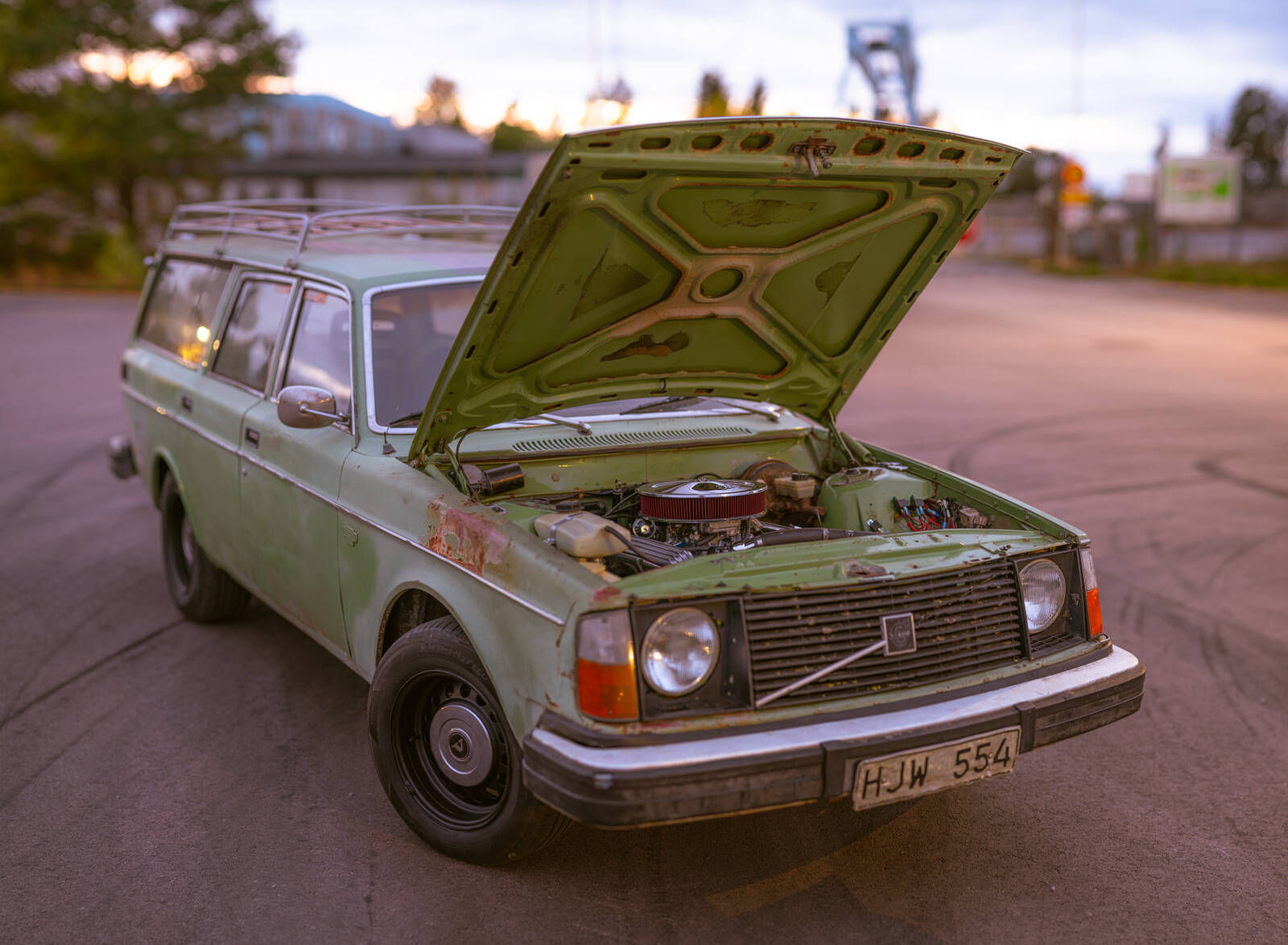

Då var dagen man väntat på i snart ett år kommen, åkte på besiktningen i Fredags och bilen blev GODKÄND!
Blanka papper utan någon som helst anmärkning och beröm för att så mycket var bytt och lagat. Avgasprov blev inte av då utröstningen tydligen var utlånad men det gjorde såklart inte mig något wink
Väldigt skönt att detta steg är avklarat, nu väntar jag bara på att få tillträde till en garageplats där jag tänkt skruva ihop den 327an som ska i bilen och sedan påbörja själva motorbytet.
Maiden Voyage fick bli till marknaden i Västerås där man emot förväntan fick stå på finbilsparkeringen, kändes som att man stack ut en gnutta haha
https://www1.garaget.org/gallery/images/225/224780/224780-32650cd33e3f2b2fa896d4b001e0a168.jpg
Fick denna bild från förra ägaren och det slog mig att inte jättemycket har förändrats i utseendet men det är också det som var tanken från början smile
https://www1.garaget.org/gallery/images/225/224780/224780-cbea9180c7c407f5722148df0cc10b78.jpg

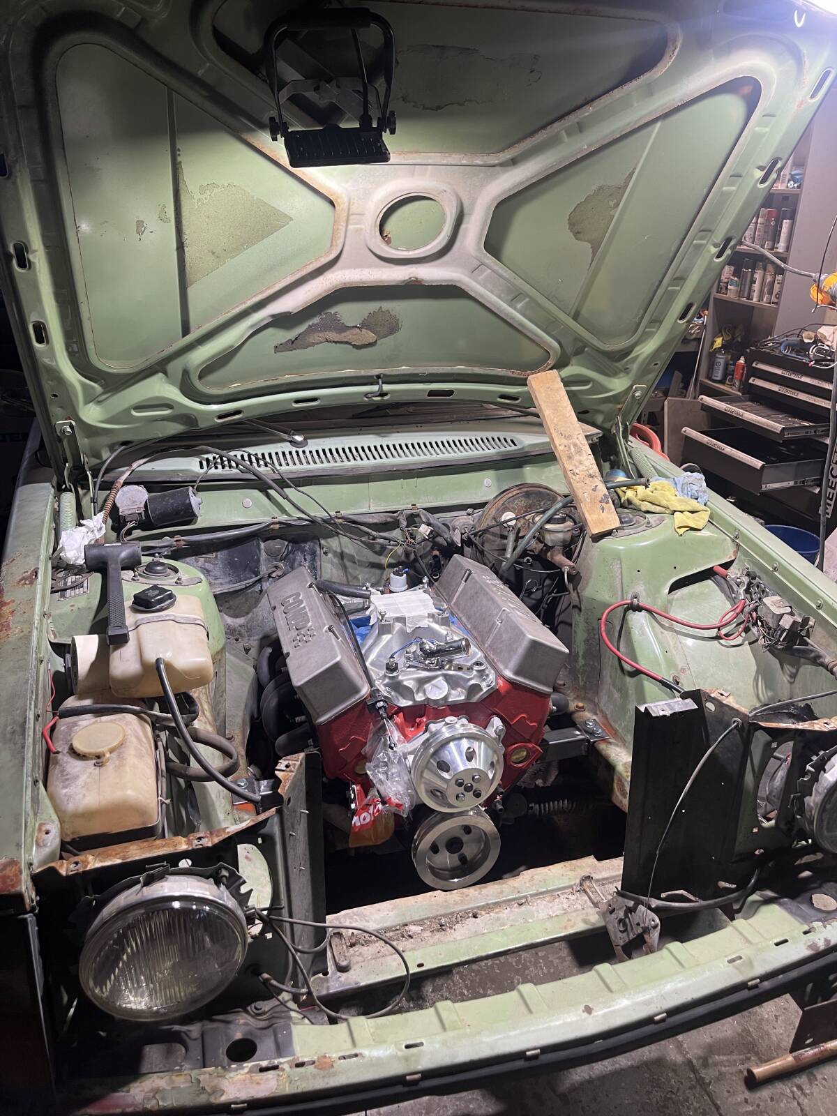

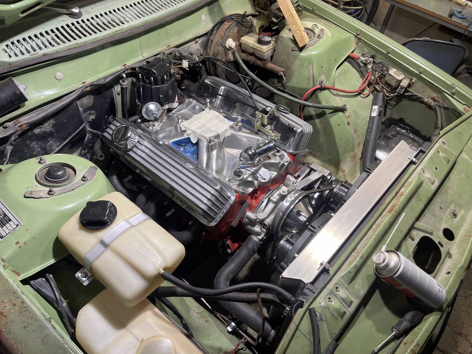

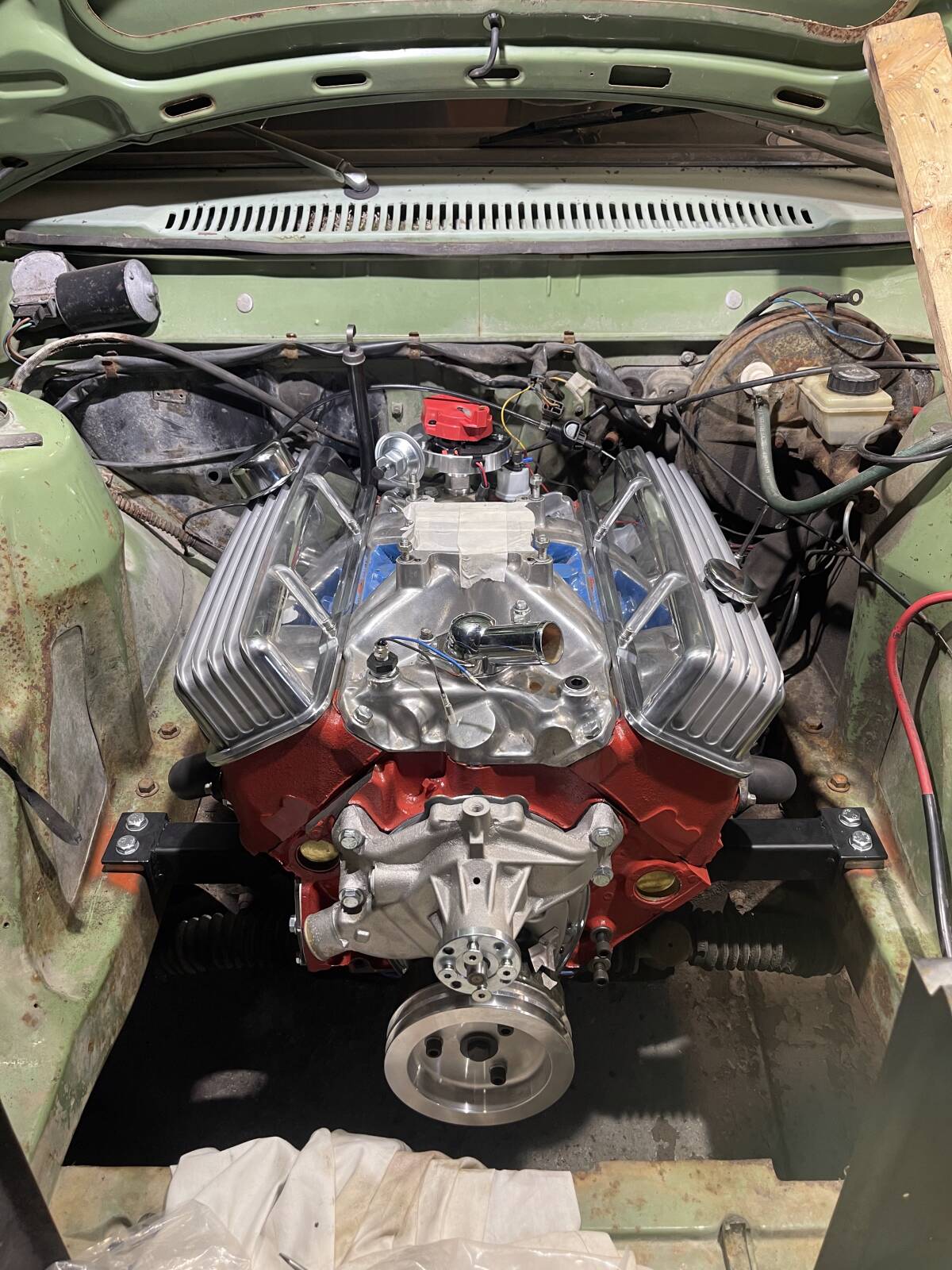

Då var det dags för en uppdatering, nu med fokus på motorbygget.
Det började med att jag uppmärksammade i en video av Wheels Magazine att Billy Söderin hade tagit sig an en -65 Chevrolet 327 med okända planer, det blev genast intressant då det kändes som att den skulle passa bra till mitt projekt.
Det blev ett par videor på motorn som ni kan se här om ni vill följa helt från början:
Del 1 VI RÄDDAR EN 327 CHEVY! SKA DET BLI KUL ELLER KAOS?....
Del 2 MYSTERY MOTOR DEL 2: GÅR DET RÄDDA DETTA?....
Del 3 VI RÄDDAR EN 327 CHEVY: BORRNING! DEL 2
Del 4 VI RÄDDAR EN CHEVY 327: NU BÖRJAR VI BYGGA!
Men sedan pausades kanalen och jag fick ta över motorbygget.
jag började med att ge motorn lite färg, såklart skulle det bli rött för att inte sträva allt för långt ifrån rödblocksstuket wink
https://www1.garaget.org/gallery/images/225/224780/224780-e0ec455fcdb7592abb6c96ed388f070e.jpg
https://www1.garaget.org/gallery/images/225/224780/224780-d710a0898dadc4d608a8340407e33389.jpg
Sedan blev det en kam och en ny drev/kedje sats, kammen fick bli en COMP Cams Xtreme Energy XE262H vilket bör ge motorn lite roligare karaktär än originalkammen.

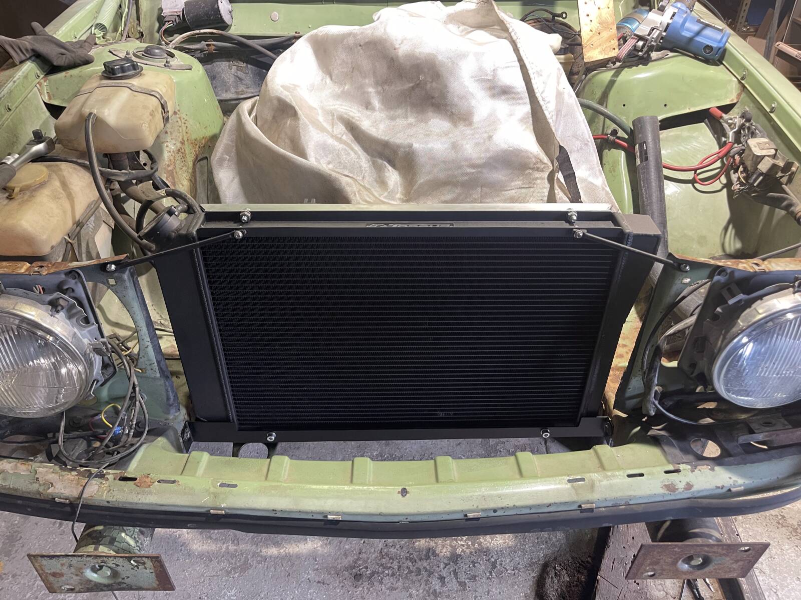

Kylaren jag bestämde mig för blev från en Chevrolet C4 då den hade rätt dimensioner för detta bygge, Jag ritade även upp en fläktkåpa som passar till mina två 12" fläktar. Kåpan kom efter några dagar och passade som en smäck! Nöjd blev jag big_smile
https://www1.garaget.org/gallery/images/225/224780/224780-1bbf31f1f62124c0b078d566416bef89.jpg
https://www1.garaget.org/gallery/images/225/224780/224780-71f4f5f7de10ac60a27427b84332c922.jpg

Nu när vi har en fungerande motor så är det väl dags att vi stoppar ner den i bilen big_smile
Först och främst så skulle den gamla B20 spisen ut för att göra plats för den ännu äldre 327an, tyvärr så glömde jag dokumentera detta men stort tack till @Marurb1 som hjälpte till att göra lyftet!

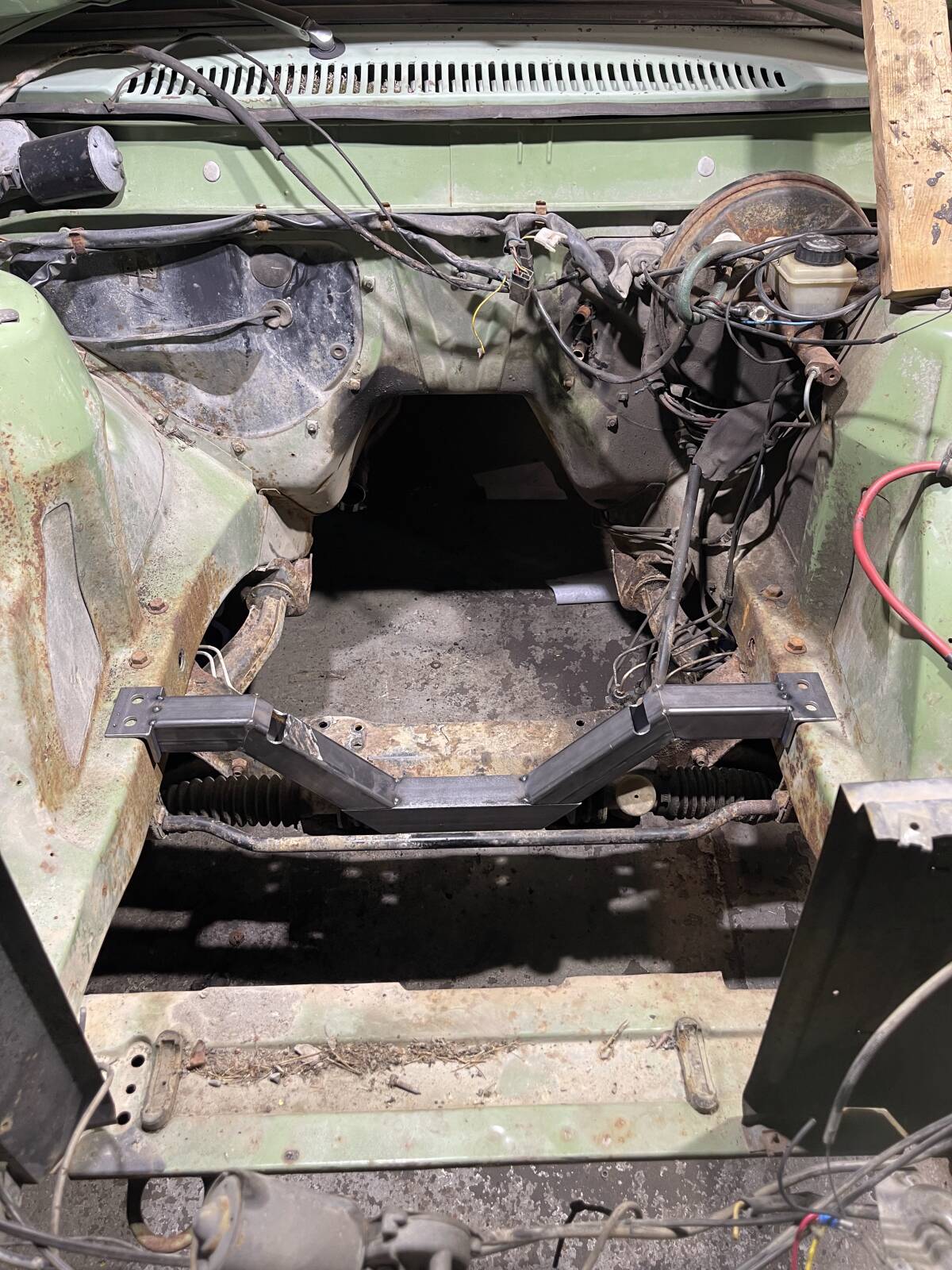

Nästa punkt på schemat blev då att bygga ihop ett motorfäste till V8an, jag hade som ni kanske sett innan experimenterat med en design av motorfäste som fanns sedan innan men jag gjorde till slut valet att börja jobba på en helt egen design, framförallt så det skulle bli enklare att bygga avgassystemet.
Detta nya motorfäste fungerar så att det bultas i rambalkarna och positioneras precis under motorns motorfäste vilket gör att det blir en väldigt stark och simpel design som inte hamnar i vägen.
Det såg i första skedet ut ungefär så här. (OBS: Dessa mått kom att ändras så använde EJ dessa om du bygger ett eget.)
https://www1.garaget.org/gallery/images/225/224780/224780-18532211ac9d151101b8c7e38e227d28.jpg

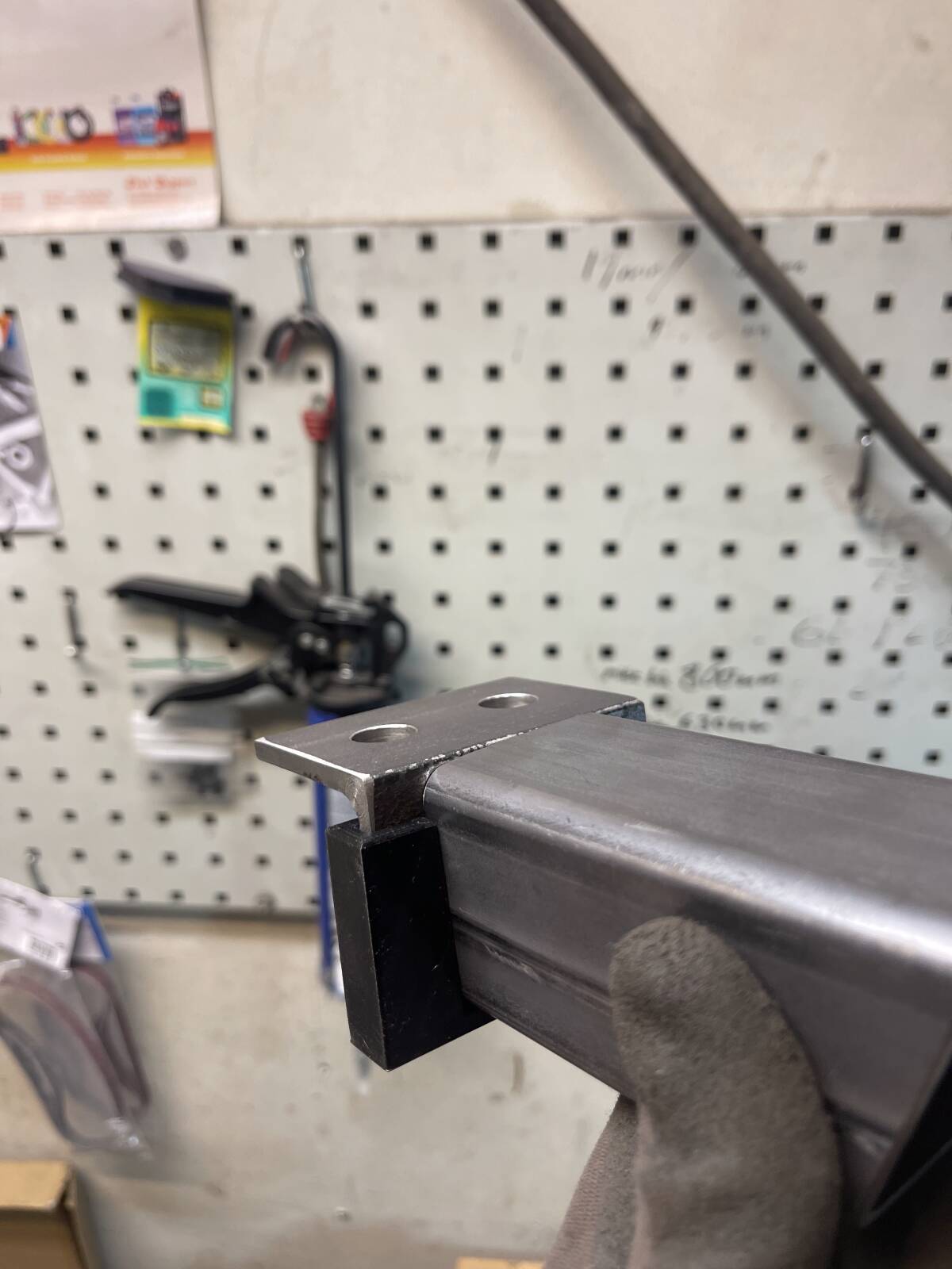

Efter att ha kontrollmätt femtioelva ggr så började jag sedan att snickra på det nya motorfästet smile
https://www1.garaget.org/gallery/images/225/224780/224780-a81fc4ed8bde0d3419adefa4c95c771b.jpg
Jag ville ha en viss lutning på motorn och tänkte därför bygga inn detta i fästet, för att göra detta så enkelt som möjligt och få exakt rätt lutning så 3D-printade jag fixturer som jag kunde använda under svetsningen
https://www1.garaget.org/gallery/images/225/224780/224780-0d66974812efea503b690b48b40a8298.jpg
Första provmonteringen big_smile
https://www1.garaget.org/gallery/images/225/224780/224780-ffb4129bb7df668aa03b87662fc9c385.jpg
Efter att ha mätt ut exakt vart fästet skulle sitta så markerade jag ut och borrade hål i rambalkarna där motorbalken skulle hamna, här gäller det att alla beräkningar stämmer!
https://www1.garaget.org/gallery/images/225/224780/224780-da714705ecd94d0a0f93bd8a4f62006c.jpg
Eftersom motorbalken hamnar precis ovanför det bakre bulten för krängningshämmaren så fick tyvärr den kapas bort och täckas över men en lösning kommer på detta i framtiden.
https://www1.garaget.org/gallery/images/225/224780/224780-531d62d779fd17e2962156ac94e1fdf3.jpg
Jag svetsade sedan in genomgående hylsor i ramen så den inte ska tryckas ihop när man drar åt bultarna
https://www1.garaget.org/gallery/images/225/224780/224780-d02d0d7843f8d5caa702d0ff99455f90.jpg

Et voilà! Motorn slank ner utan större bekymmer!
https://www1.garaget.org/gallery/images/225/224780/224780-a176fb05b3a08c201d49ba5ca8ea212e.jpg

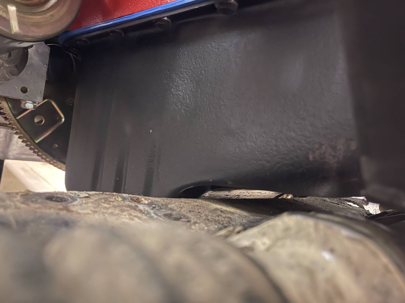

Efter att jag konstaterat att allt passade helt okej så tog jag ut motorbalken igen och helsvetsade den och gav den ett lager färg, jag märkte dock snart efter att jag inte var 100% nöjd med positioneringen men det gick att åtgärda med lite shims. Detta innebär dock att jag i framtiden kommer att bygga en ny motorbalk som passar helt perfekt utan shims.
https://www1.garaget.org/gallery/images/225/224780/224780-ef37dbcf6357b5e96e1e92fa247cc3c3.jpg
Blev väldigt nöjd med frigången över framvagnsbalken med tanke på att varken tråget eller balken är modifierad smile
https://www1.garaget.org/gallery/images/225/224780/224780-e8ac41f4d4d902e6fb160c330bf3543e.jpg
https://www1.garaget.org/gallery/images/225/224780/224780-69982aee2f4a6591402d10f044aaa69b.jpg

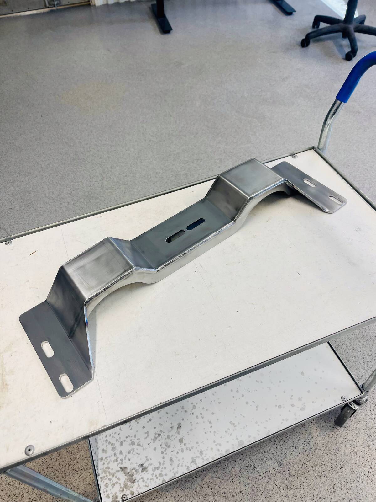

Lådan som jag valde att köra med är en TH2004R som är lite kittad för att hålla för mer hästkrafter.
Därför behövde jag nu en växellådsbalk till denna, så det ritade jag ur i datorn och fick denna laserskuren och bockad av Scandcut vilket jag varmt kan rekommendera. Efter lite svetsning så såg denna ut såhär
https://www1.garaget.org/gallery/images/225/224780/224780-3500bc0c507bebe33091c64f3dd41a9a.jpg
Och med ett lager färg så blev det ännu bättre wink Nästan lite synd att den ska sitta under bilen där den inte syns haha
https://www1.garaget.org/gallery/images/225/224780/224780-c84d6e90fae7c28ca7f7e24bf3032bbf.jpg

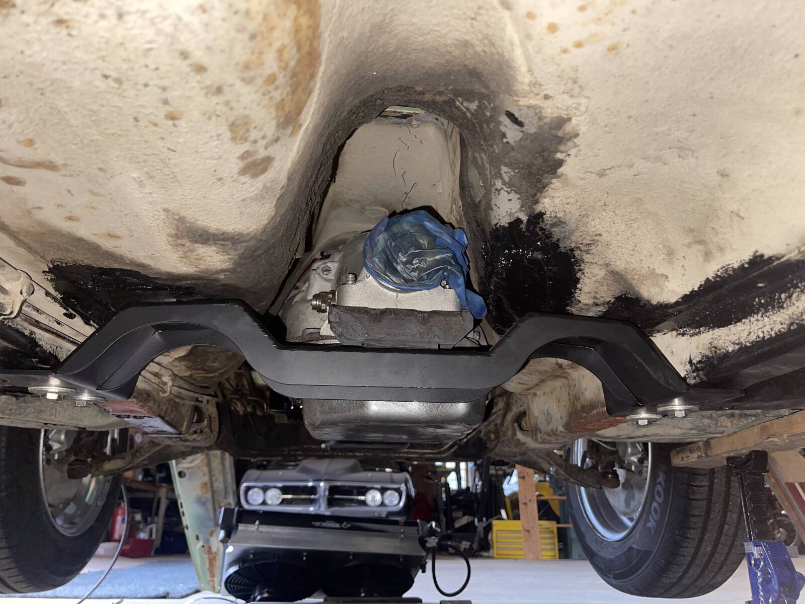

På plats, passar riktigt bra!
https://www1.garaget.org/gallery/images/225/224780/224780-6b773dedfe30da667dc7db4179cd4a1f.jpg

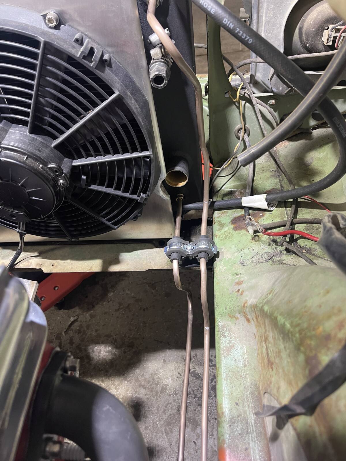

Nu var det dags att fokusera lite på kringutröstningen, Jag började med att passa in kylaren och bygga lite fästen
https://www1.garaget.org/gallery/images/225/224780/224780-8c8adcf100e2d01acf1e3cdc7e35634e.jpg
Rören till växellådan dragna

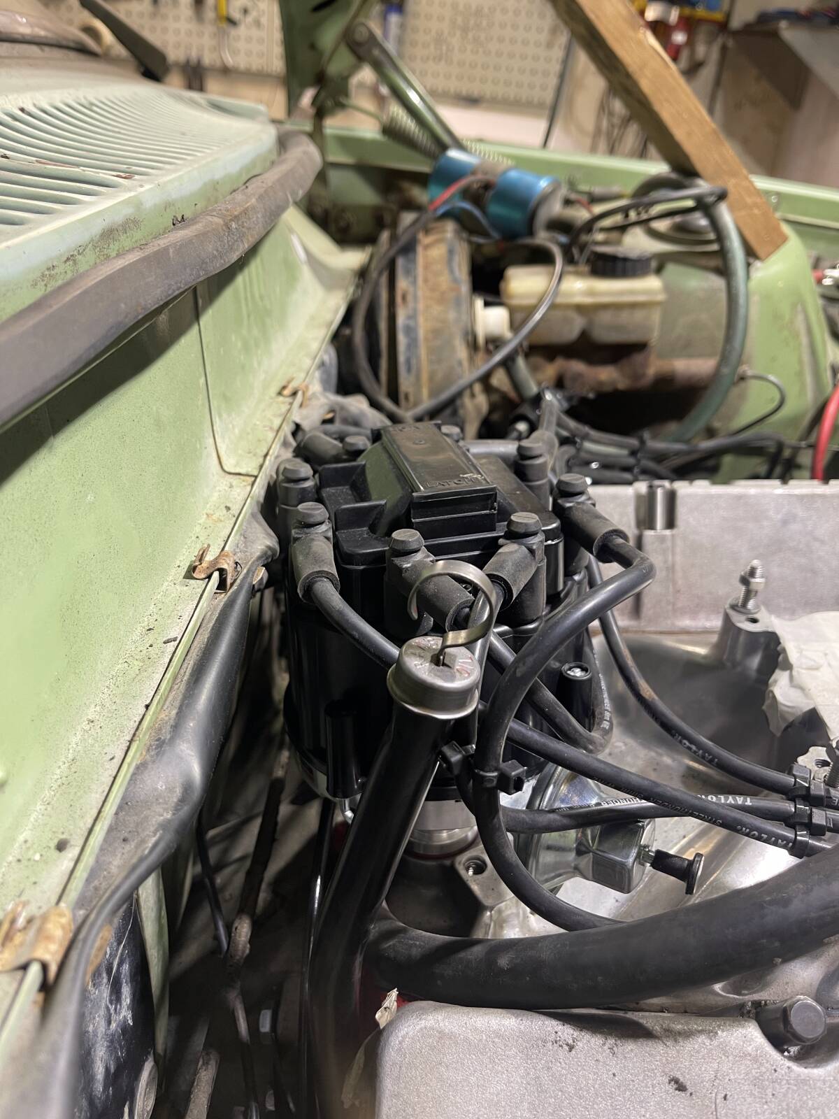

Fördelaren hamnade väldigt bra måste jag påstå smile
https://www1.garaget.org/gallery/images/225/224780/224780-ed7e2d78d3ac5351c3f4dd890098a8a7.jpg
Nu kom även mina nya ventilkåpor och jag kunde lämna tillbaka COMP kåporna jag hade fått låna, gillar verkligen stuket på dessa!
https://www1.garaget.org/gallery/images/225/224780/224780-0fd0f58540c8bf34d4dcd4a0ba4b3332.jpg

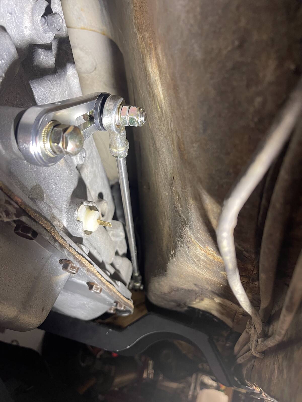

Bytte även till Volvos automatväxelspak och bromspedal och byggde ett linkage till växellådan av ett kit som egentligen är gjort för rattväxel, men det blev väldigt bra då jag fick till så lådans lägen stämmer väldigt bra med dom på växelspaken.
https://www1.garaget.org/gallery/images/225/224780/224780-76cf2b26223173ea3085bc6f7a675b48.jpg

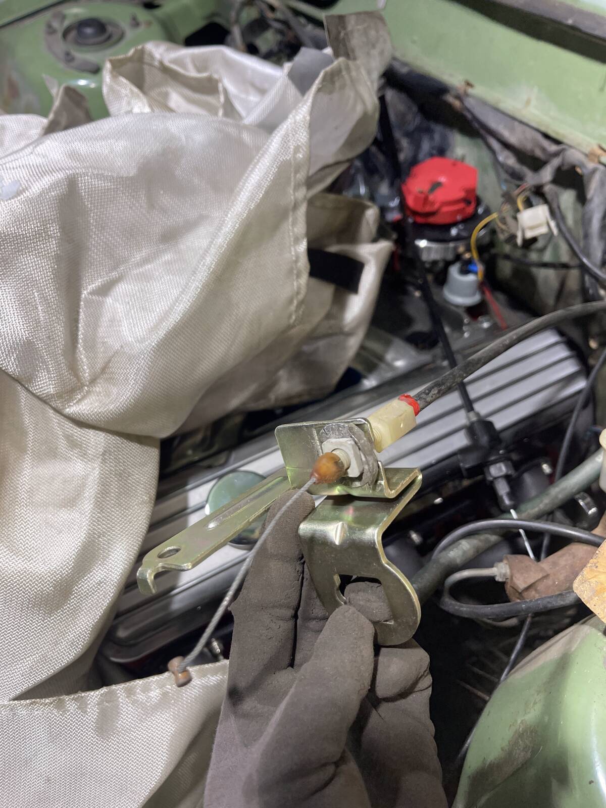

Roligt nog så passade original gasvajerjusteringen perfekt i hållaren från Holley utan modifiering!
https://www1.garaget.org/gallery/images/225/224780/224780-2152cc46d2b8d3d8b642325018ee8c9e.jpg
Det blev sedan dags att lämna allt oljud bakom sig, dvs bygga avgassystem big_smile
Under byggnationen av detta så använde jag mig av det bibliotek jag har byggt upp i CAD av Biltema rör, ni kan läsa mer om detta HÄR.
https://www1.garaget.org/gallery/images/225/224780/224780-a65ef0d49558ce4729f977f7e7830d40.jpg
Och nu dags att göra det till verklighet.
https://www1.garaget.org/gallery/images/225/224780/224780-ca37ddf6ad68555321f2e92c21ffe587.jpg
https://www1.garaget.org/gallery/images/225/224780/224780-7b8a02f505c6851fbde62bdb2f7994d7.jpg
https://www1.garaget.org/gallery/images/225/224780/224780-1d02259f664ab2fce6534d7c14a10a5e.jpg

*Bild tagen precis efter första avklarade åkturen*
https://www1.garaget.org/gallery/images/225/224780/224780-b5a35c0c7218b1ec3d19e393ff067f27.jpg
Motorn går väldigt fint och bilen går vibrationsfritt och snällt med en hel del kraft som trycker på om man vill smile
