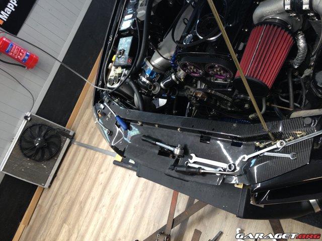

Var iväg igen till Maxtuning för en mappning med nya turbon och spridare..
Det visade sig att vi-pecet inte kunde köra mina små fina seimens deka 2400cc spridare..
Fick slänga i mina 1700cc och sen börja problemen hagla!!!!

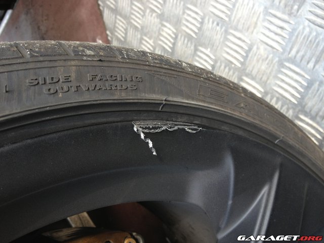

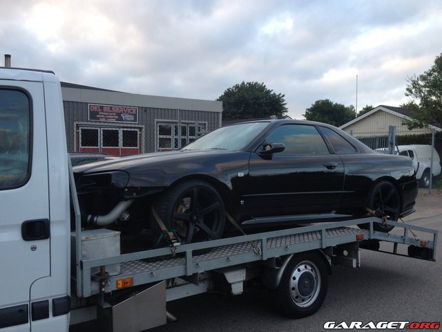

Ingenting funka som det borde.. Det sluta med att jag fick bygga tillbaka bränslesystemet samt byta alla tändspolar, men det funka fortfarande inte.. Till sist så kom vi fram till att det var spridarna som bråka trots att vi flödestestat dom mm.. Och när det ändå gick så bra så fucka jag upp en fälg när jag lasta..
VANSINNIG!!!

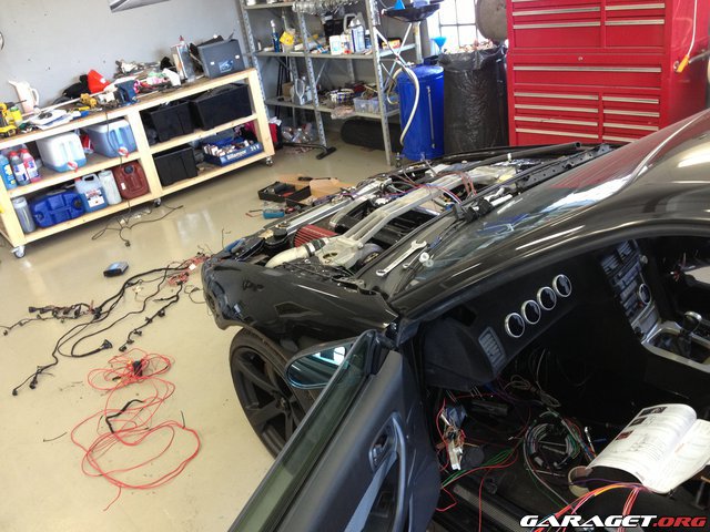

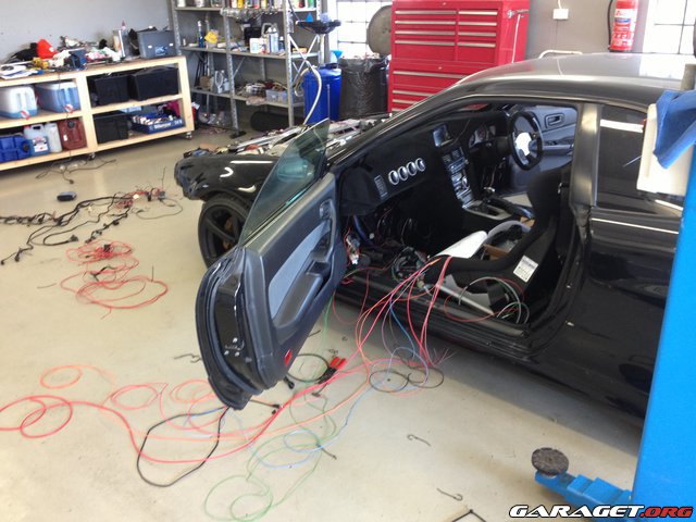

El som är så roligt.. NOT!!

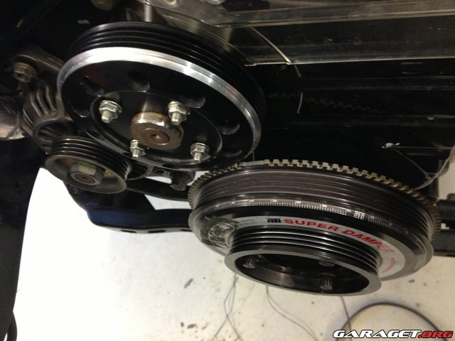

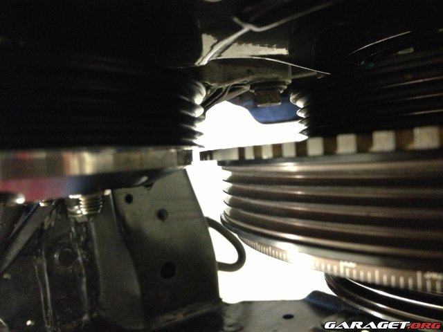

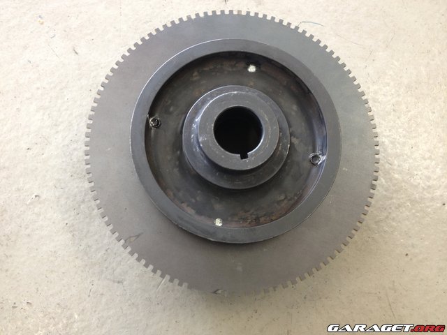

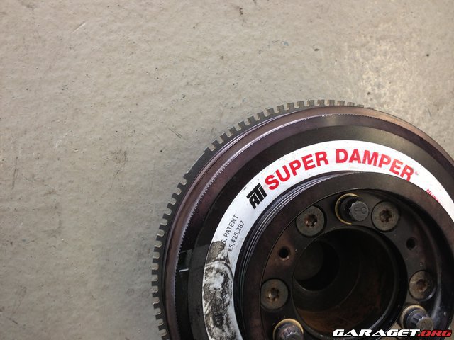

Åkte iväg och fick en triggerskiva tillverkad till min ATI dämpare
https://www1.garaget.org/gallery/images/92/91705/91705-51167ea44ccbb54001ccb457c0e9967a.jpg
https://www1.garaget.org/gallery/images/92/91705/91705-b64d0f0db4dd76792b11ae3620fd66e0.jpg
https://www1.garaget.org/gallery/images/92/91705/91705-cf76aa24298b0e7069b13c8be8ed01f0.jpg
Blev lite tight så det fick bli svarven för vattenpumpshjulet

Jimmy från Bonmeck hjälpte mig med svarvningen, samt att han hälsa på så vi fick ställt in kammarna..
Avgas ändrades 7grader och insug 5grader för att matcha GREX rekomendationer..

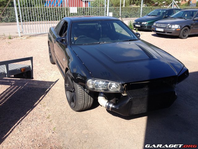

Nu är bilen startad och allt verkar funka så det blir till att lasta och se vad den kan leverera big_smile

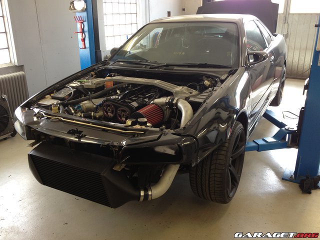

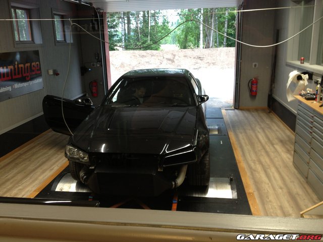

Då körde man till Vrigstad i morse för att se om bilen skulle funka..
Det som är ändrat sen första mappningen är:
Nya spridare
Ombyggt bränslesystem med matningen i sidorna i stället för i mitten samt att det kopplats in en Aeromotive bränsletrycksregulator.
Plockat bort 2st bränslepumpar då där satt pumpar till 2400HK
Dragit om all el till bränslepumparna
Dragit om all el till hela motorn
Bytt från Vi-Pec till MAX ECU
Byggt ny lösning på tändningen
Monterat triggerskiva på veven
Bytt turbo till en Presision 6766 Spec till 935hk
Byggt om anslutningarna till turbon
Allt verkade gå bra ända tills 611hk Då sa Natanael att bränslet tog slut. Så den tankades upp men det gick fortfarande inte..
Snabbt löst då strömmen till ena pumpen inte var påslagen big_smile
När vi nådde 830hk så fick vi triggerfel vilket visade sig vara skivan som lossnat.. PISS!!!
Bara att riva och fixa, samt svarva till skivan TJOHO!! fick ihop det så den skulle hinnas mappas klart..
887Hk och typ 900NM (mer exakta siffror kommer) blev det till sist då var turbon bottnad..
Laddet kommer vid 4000 och fullt ladd vid lite efter 5000rpm..

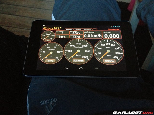

Jag har haft finbesök idag och fått lite hjälp med hastighets signalen.. Den var kopplad på ABS givaren vänster fram men nya sprutet störde signalen.. Den kopplades om till kombisnstrumentet i stället.. Nisse NOFEAR kom och assistera lite då det blir svårt att både köra och kalibrera hastigheten i sprutet.. Sen testade vi launchen vilket var en rolig upplevelse big_smile
