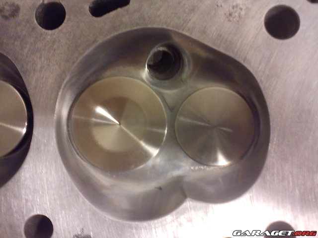

https://www1.garaget.org/gallery/images/163/162798/162798-00254471a06a27d7cb674947d327c8b4.jpg
Nya förbränningsrummen. 61 cm3 med 46/38 ventiler

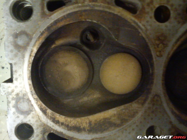

https://www1.garaget.org/gallery/images/163/162798/162798-3f0b681fd7cb1d26879363238be236d8.jpg
Gamla förbränningsrummen och original ventilerna

Väntar på 2,35 mm toppackning från staterna, sen är det slut montering! Kommer nog i början av nästa vecka.

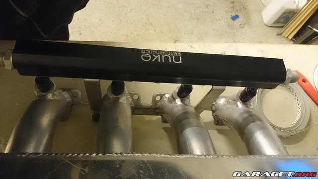

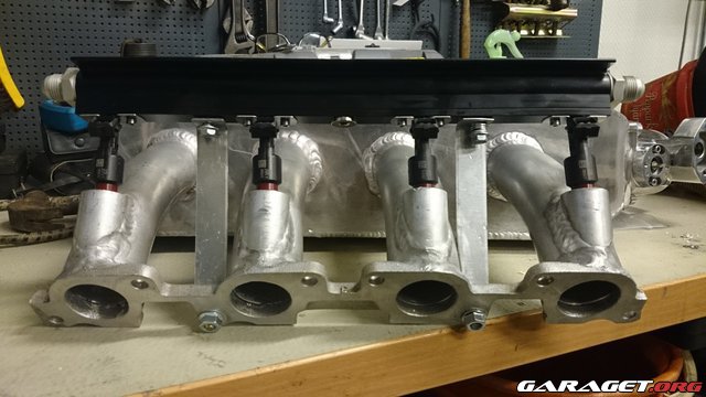

#158
https://www1.garaget.org/gallery/images/163/162798/162798-3c319cba9bc993ce4c3b4ba929caef71.jpg
Gjorde några fästen för fuelrailen tillsvidare
https://www1.garaget.org/gallery/images/163/162798/162798-8b5d4b254ecbaa2ad836e4e3bf39968b.jpg

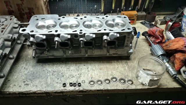

https://www1.garaget.org/gallery/images/163/162798/162798-ce37a4ed14e4d8deb55bcd22d7cfd21f.jpg
Ihop montering efter portningen (taget så mycket som de går) även nya fjädrar, tätningar och titanretaners dit satta.
Nya lachcaps till den nya kammen ska beställas också!
