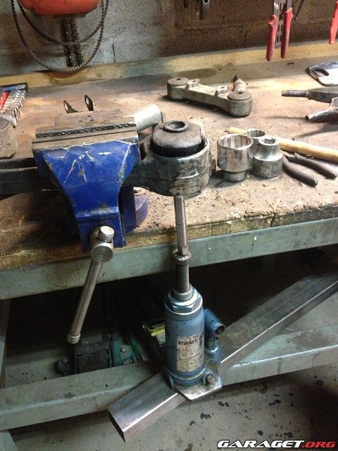

En fråga bara, har nämligen försökt att få ur bussningarna ur länkarmarna på min 740. De yttre gick bra (dom som sitter på varsin sida skruvade mot varandra) men hur f'n fick du bort dom två andra som sitter vid infästningarna mot karossen och balken?
Mvh Martin
Lättast är med en riktig press, men ett skruvstycke och några stora hylsor går också bra wink antingen använda skruvstycket till att pressa ur dem eller att hålla fast länkarmen när du slår ut dem. Men var rädd om skruvstycket, mitt strök med sad Man kan även elda ur dem big_smile

Aa har försökt med ett skruvstäd men kommer inte på nåt bra sätt för att få ur dem wink Får nog helt enkelt åka in till nån verkstad i stan och be om hjälp wink Men är det lika svårt att få i bussningarna sen igen? Elda ur dom har jag testat men funkade inte så bra med den ena bussningen som är som en stålhylsa typ wink
mitt tycke så är de värt att be verkstad å pressa ur dom och in dom, sparar en massa tid och en del svordomar wink

timsi skrev:

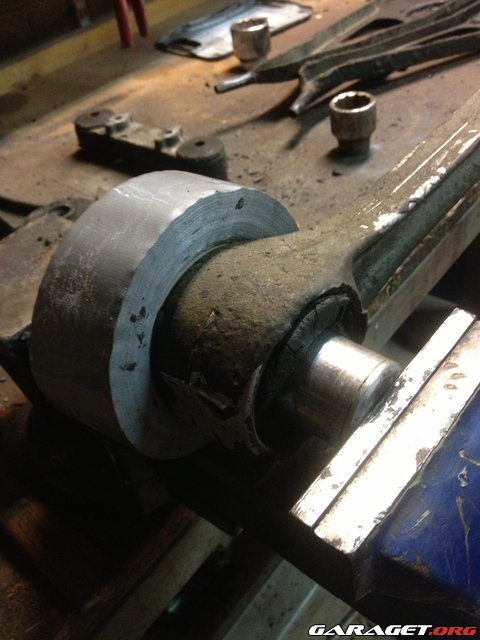

Så sant som det är sagt. Men om man är snål får man vara kreativ wink

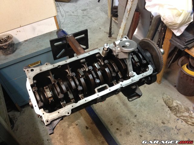

Har börjat med motorn lite smått. Motorn ville inte gå runt när 1:ans vevlager hade dragits. Använde uteslutningsmetoden för att få reda på att det var överfallet och staken som inte riktigt var kompisar. Ska försöka få tag i en ny så fort det går.
Efter det ska oljepumpen och tråget på så är botten klar. Ytterligare lite prylar till såsom svänghjul, kopplingsgaffel osv så åker botten och låda i. Monterar toppen när motorn sitter i.

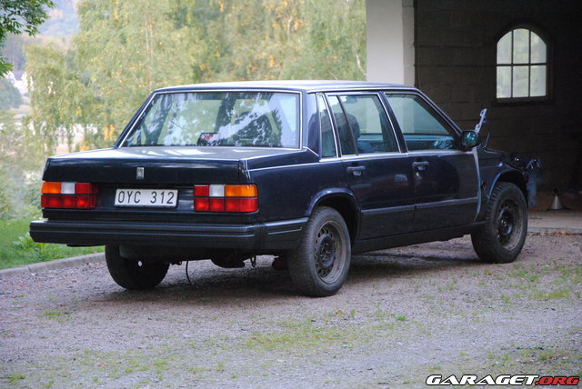

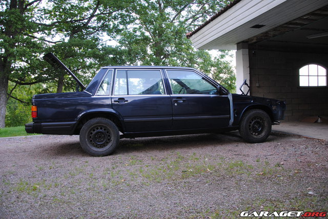

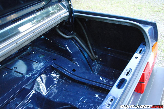

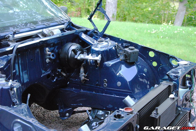

Lite random bilder:
Monterat slangar och pluggat hål i skuffen
https://www1.garaget.org/gallery/images/180/179285/179285-d7aaa91d8f3ce444b80cb8cdd6e64700.jpg
Fått tag i huvudbromscylinder och fördelningsventil
https://www1.garaget.org/gallery/images/180/179285/179285-46474091a2fb43449bd0280ce2f135af.jpg
Spolartank på plats och inkopplad
https://www1.garaget.org/gallery/images/180/179285/179285-750af6b2342b28eb5d0303cfba3cb2fa.jpg
Bakstöt på
https://www1.garaget.org/gallery/images/180/179285/179285-f9c568165012965b8c7b6eda9be9dec8.jpg

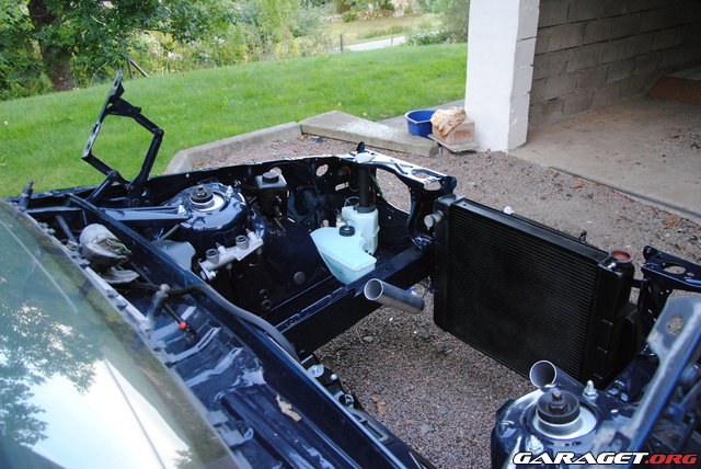

La ihop två bilder i photoshop för att se hur toppen kommer i jämförelse med kylaren. Tror ni jag klarar mig utan expansionskärl?
https://www1.garaget.org/gallery/images/180/179285/179285-73d2e04c3756bef61b95129636444424.jpg
https://www1.garaget.org/gallery/images/180/179285/179285-28f8b95883f8298cea632b70772e5d3b.jpg
https://www1.garaget.org/gallery/images/180/179285/179285-11fb000f5d532f2bf490ddb196da2679.jpg
569 Inlägg
11 september 2013
#318
Har läst igenom hela tråden och man blir riktigt imponerad! Ska bli skitkul att se slutresultatet. smile
Angående nivån på toppen/kylaren så borde det klara sig, perspektivet på bilderna är ju inte helt vågrätt så toppen kommer ju sjunka ytterligare om du går ner lite med kameran... Sen går ju inte vattenkanalerna gå så högt i toppen, dom ligger la en bit under kamaxeln.

Alla stakar bytta och oljepumpen ditskruvad. Nu går han runt fint wink
