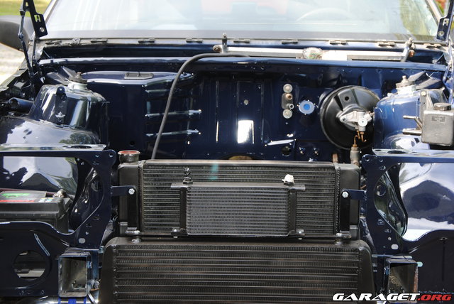

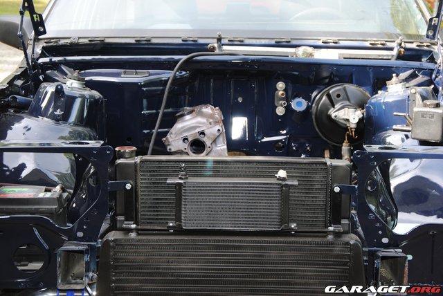

La ihop två bilder i photoshop för att se hur toppen kommer i jämförelse med kylaren. Tror ni jag klarar mig utan expansionskärl?
http://www1.garaget.org/gallery/images/ … 444424.jpg
http://www1.garaget.org/gallery/images/ … 2e5d3b.jpg
http://www1.garaget.org/gallery/images/ … da2679.jpg

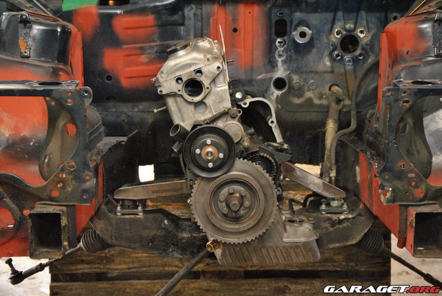

va är de för nedremotorfäste du använder..?hemmabyggad..?
turbobilar är som ljudar antigen är man född sån eller har man konventerat..!
Japp. 10mm plattjärn
https://www1.garaget.org/gallery/images/180/179285/179285-f5fc16b5f67a70c65bfa716c3e4bde17.jpg
https://www1.garaget.org/gallery/images/180/179285/179285-135108cb340d1d873ef28b932381320d.jpg

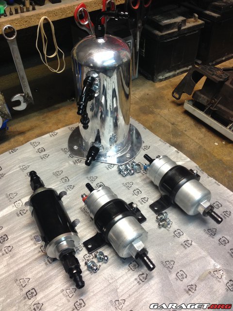

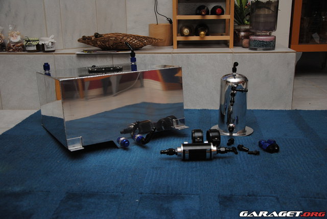

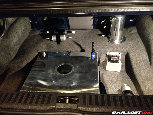

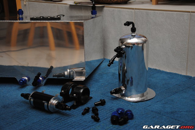

Äntligen lite som händer. Har fått hem lite bränsle-prylar!
60L fuel cell samt 2L catch tank
https://www1.garaget.org/gallery/images/180/179285/179285-45f45df9eae0aa84f706d51c83f730fd.jpg
https://www1.garaget.org/gallery/images/180/179285/179285-da66236ea34c6d596a393392097e7021.jpg

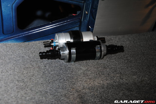

Pumparna är redo för strid
https://www1.garaget.org/gallery/images/180/179285/179285-024f01c353eb3e0fecba5d8f83cd9011.jpg

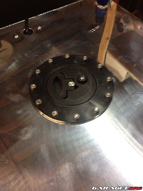

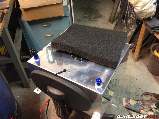

Skummet togs ur tanken, vad kan det betyda?
https://www1.garaget.org/gallery/images/180/179285/179285-ac40c0442d49e6c29383ee423d00e4e1.jpg
Kommer tillverkas en platta samt rör så att påfyllningen sker utifrån
https://www1.garaget.org/gallery/images/180/179285/179285-7a014908a3aca71895e64f69d134db89.jpg

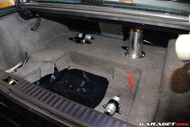

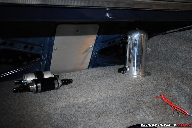

Laborerar lite i mörkret. Bagagemattan åkte i för lite översikt
https://www1.garaget.org/gallery/images/180/179285/179285-b80a259083389c3417b2978271a20336.jpg
Har ni några tips på placering av allt?
https://www1.garaget.org/gallery/images/180/179285/179285-1d4b5a1930465a6725247b36bd1bb99b.jpg

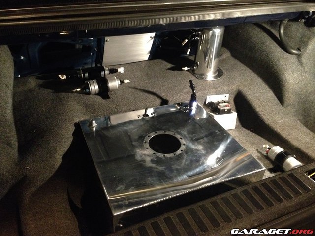

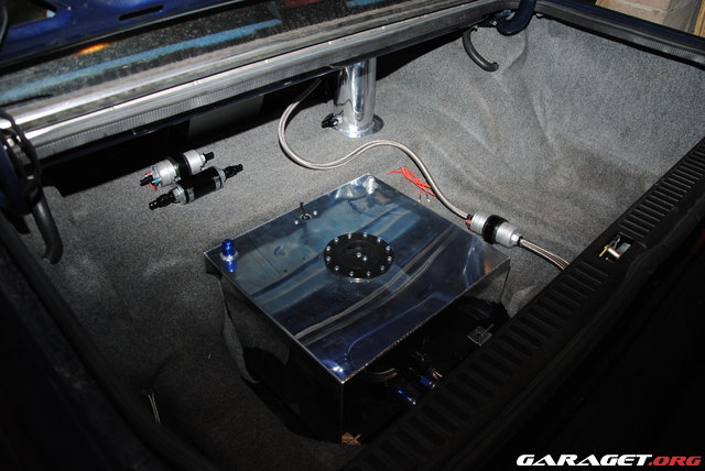

Fixade lite till idag. Nu är allting fastskruvat, förutom tanken som det var fel mått på. Får se hur jag löser det. Har även pressat kontakter och dragit kablar under mattan.
Bjuder på lite bättre bilder än igår:
https://www1.garaget.org/gallery/images/180/179285/179285-84852e683ac8be1aa25c8b0b61e08451.jpg
https://www1.garaget.org/gallery/images/180/179285/179285-801df0012db0e6f129ff6afed5e2a56d.jpg

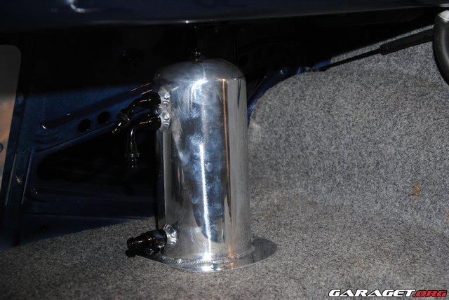

Sönderkladdad catch-tank
https://www1.garaget.org/gallery/images/180/179285/179285-143c6e57bb5c9166170c51d7dc5132ee.jpg
https://www1.garaget.org/gallery/images/180/179285/179285-844b536e733a9099108dc3ce1d5c68d4.jpg

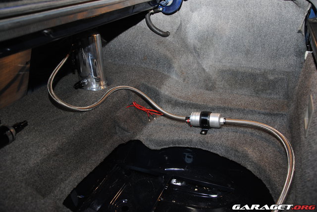

Hade lite stumpar stålombunden slang liggandes hemma så var tvungen att testa
https://www1.garaget.org/gallery/images/180/179285/179285-956b13f46bec2594a4694d114fa0fb93.jpg
La i tanken för att få lite översikt
https://www1.garaget.org/gallery/images/180/179285/179285-61e7ec465e651edb036114ff1cc33db9.jpg
Jag kommer köra med en vanlig gummislang från Swedol sedan, inge bling här inte. Den tål det mesta och är riktigt billig wink Håller även på med en panel som ska ersätta stereon samt facket under. Denna kommer innehålla en LCD-display och lite goa knappar till diverse saker. Jag kommer förhoppningsvis klara mig utan några externa mätare. Allt ska läsas av och visas i displayen. Det blir som en minidator i bilen.
