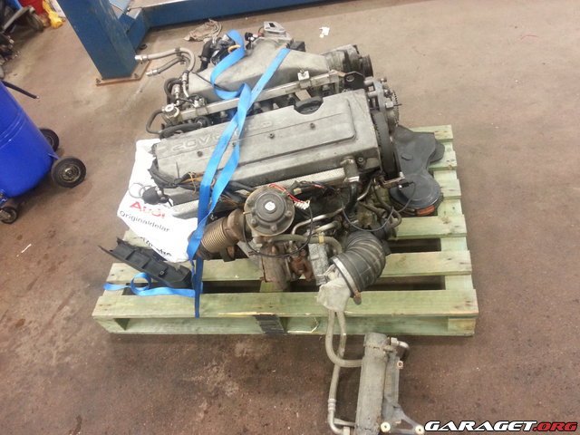

Sagt och gjort, jagade tag i en polare som kunde köra (han har BE-kort vilket jag inte har).
Lånade pappas caravelle 2.5l TDi 4-motion -07 och var och hyrde en boggie-kärra!
Drog iväg och hämtade denna s4a:
https://www1.garaget.org/gallery/images/20/19262/19262-6156e3430cf93a1affb2973c813f5c26.jpg
https://www1.garaget.org/gallery/images/20/19262/19262-3cb9a840794c9ff900da7071f0b9557c.jpg
Maskinen smile 25k mil och gick jätte fint i motorn!
Dock läckte den servo olja och vatten i bakkant på toppen...
Vattenläkaget var en enkel sak, en vattenstos som var SLUT.
Servoläkaget var lika enkel det med, ny packning till pluggen uppe på servopumpen samt
till ena banjoskruven uppe på pumpen. Så var allt tätt! smile

https://www1.garaget.org/gallery/images/20/19262/19262-c443bc522cbd3283ea959eff59473208.jpg
Motorn på plats! smile
