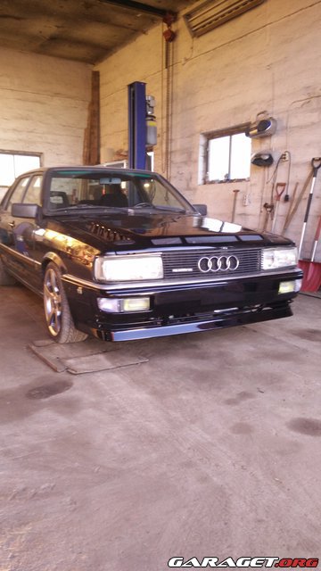

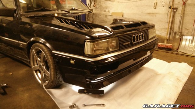

blev en liten sväng idag också, hann tyvärr inte riktigt färdigt men nu är lyktorna på plats, såg ju så jäkla tomt ut utan dom.
https://www1.garaget.org/gallery/images/7/6651/6651-747fd41c4a3a3aa005c07203676c51f3.jpg
https://www1.garaget.org/gallery/images/7/6651/6651-64a65a80a8b9652efa2a31fc8bdeaf87.jpg

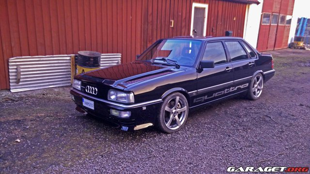

Dagens I-landsproblem visade sig igår när jag fick på grejerna på bilen, nu måste man ju nästan plocka fram polermaskinen och försöka få lite puts på resterande också roll
Men innan man kan ta sig an det så finns de ju tyvärr lite rostfläckar som behöver neutraliseras.
Fronten blev iallafall monterad med hjälp av ett par "push clip" så är rätt smidig att montera/demontera sidorna.
Känns som de e lite väl små för att använda till huvar som det är tänkt dock..
http://rallyshop.se/uploads/thumbnails/f899d34ca0678597bdeffec84536d29b8f74f90e_250x300.jpg
Jag skulle hemskt gärna ha galler till huven i original look men jag snålar ur på det när de kostar 3000:- för 3 små platsbitar..
Så det kommer bli vanligt galler tyvärr men vet inte hur man ska göra vid gälarna och bak vid rutan, om man ska ha galler där också för att slippa att det kommer in skräp?

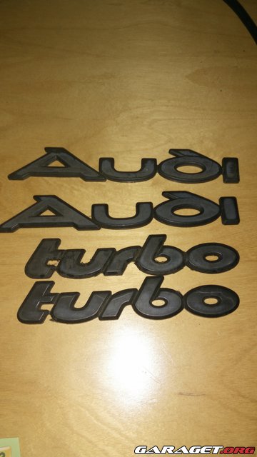

De här dekaltrimmet måste väl ändå ge 10hk lr wink
https://www1.garaget.org/gallery/images/7/6651/6651-34c115664763d801fd81971ded3b8ba4.jpg
Fick godkänt för liten reggskylt också så ska se vilket som blir snyggast.

Ser ju kanon ut det där du! Redo för våren! Hur gjorde du för att få lite skylt fram?
515 Inlägg
25 februari 2015
#223
Ja jag tycker det blev skapligt iallafall smile
Liten skylt bak beviljad på grund av platsbrist. sen hur många man beställer e väl upp till var o en wink

Det blev mycket snyggt med den fronten och huven, hur var passformen? angående galler till huvens 3 främre hål så har jag för mig att flera har tagit raster från lysrör. det finns tydligen en modell som är snarlik i storlek på hålen med originalet. och ett raster räcker till många audigaller :-)

Jag bör väl betona att fronten inte är gjord för vanlig b2, de skiljer en del helt enkelt från urquattro.
Resultatet blev ju att jag fick kapa bort en hel del i ovankant och 2-3cm kanske. inte helt okey på sidorna heller eftersom fronten ska vara lika bred som urquattro breddningen får man "dra" in den lite.
Huven va väl rätt okey när jag fick den andra.
aha ja de finns ju lite innovativa lösningar. vore intressant att veta lite mer exakt vart från smile
Vet att nån gjort från gallren som sitter bak på GT också bland annat. fast i det fallet va de nog en handknackad plåthuv tongue

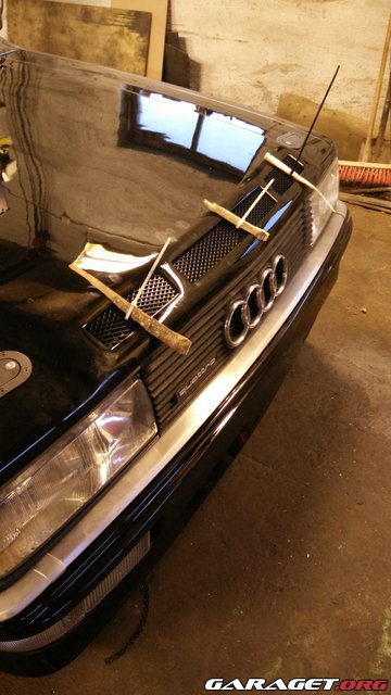

Blev billigt standard svart galler till huven. inte riktigt bestämt mig än om de går o få till på de andra ställena än längst fram. känns som de vore nice o ha så man slipper skräp men tror de skulle se lite mysko ut.
https://www1.garaget.org/gallery/images/7/6651/6651-022c01cafc402de6cdbb6bc18eba9341.jpg
https://www1.garaget.org/gallery/images/7/6651/6651-8d7f66e1095e531a7ce1e36c8d3ce92a.jpg
Ser bättre ut i verkligheten men de små maskorna gör sig inte på bild.

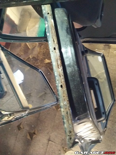

Annars händer det inte så mycket, börjat ful-laga lite rost. höger bakdörr va lite för svårt skadad för blästern dock utan den måste bytas alt. lägga i ny plåt. blästern blåste rakt genom hmm
https://www1.garaget.org/gallery/images/7/6651/6651-f9f7e895e1ab739901272768821399b6.jpg

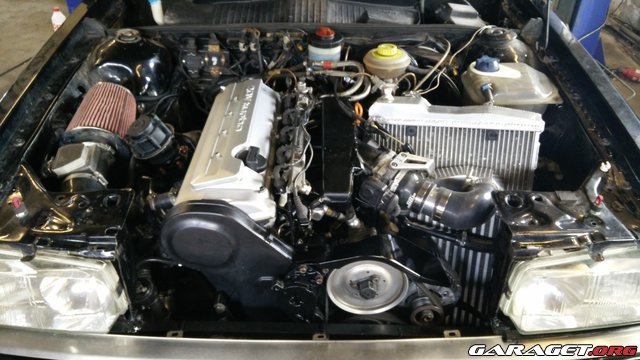

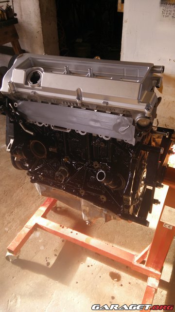

Sådär nu kanske de e dags att uppdatera lite igen.
Hade ju ett litet sidoobjekt som påbörjades när huv/front väntade på lack.

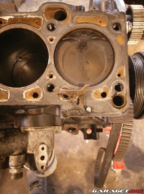

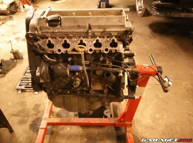

Började plocka ner motor nr 2
https://www1.garaget.org/gallery/images/7/6651/6651-158b427b11e4525a158e5a5e5660d0f6.jpg
Hittade ett par bitar packning i kylkanalerna!? lär ju inte hjälpt vattencirkulationen direkt.
https://www1.garaget.org/gallery/images/7/6651/6651-800aaea2397bbc0b4b92629618acae5b.jpg

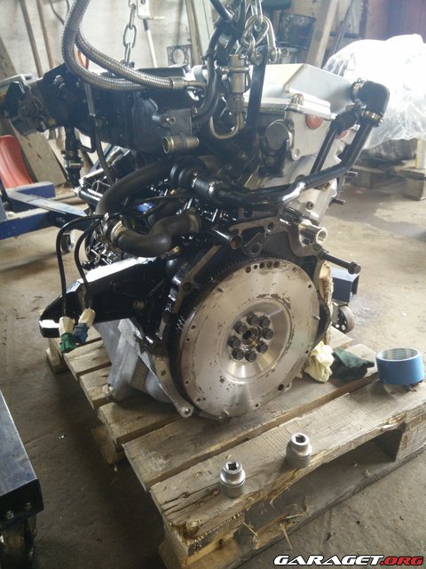

Köpte ett nytt svänghjul från Tyskland, 200 20v satt det på bland annat.
Nyskick fanns några små spår efter skruv i centrum så det har ju varit monterat men troligtvis aldrig kört.
Anledningen är ju iallafall att detta är ca 6,5-7mm tunnare än 7A och gjort för att användas med 016 lådorna.

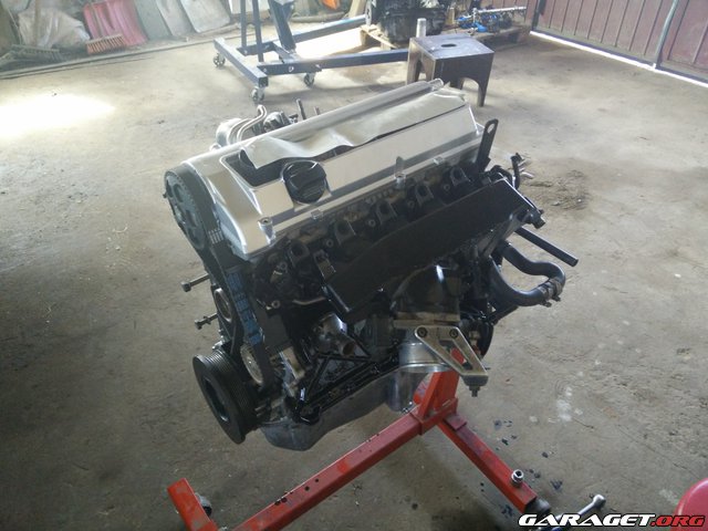

Lämnade iväg Block o topp för att få finliret fixat så han plockade ner allt totalt och monterade ihop det igen med lite uppgraderade stakar från ZRP och rostfria ventiler från Ferrea.
Gjorde även en internbalansering, bytte alla lager, ARP till toppen osv.
https://www1.garaget.org/gallery/images/7/6651/6651-db2bad97a2a16af22a3ff4dc15dba512.jpg
https://www1.garaget.org/gallery/images/7/6651/6651-f4454033436f0442e85b7f63e89cb513.jpg
https://www1.garaget.org/gallery/images/7/6651/6651-2dc499514b9739cdb74177aedb62f20e.jpg
https://www1.garaget.org/gallery/images/7/6651/6651-9839816dfb70955a716050430c236b91.jpg
https://www1.garaget.org/gallery/images/7/6651/6651-213a5da98a9f1bba13acae289d32ec1c.jpg
https://www1.garaget.org/gallery/images/7/6651/6651-ef58a2f3adddfd130323c21891843f79.jpg

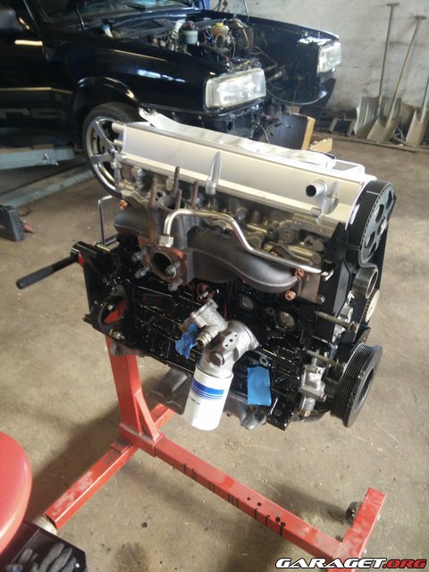

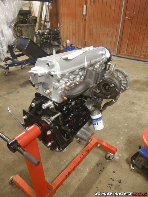

Fick tillbaka motorn, skrapa o blaska på lite färg
https://www1.garaget.org/gallery/images/7/6651/6651-1a4bd7ab5595673804a5ac34c7a672a3.jpg

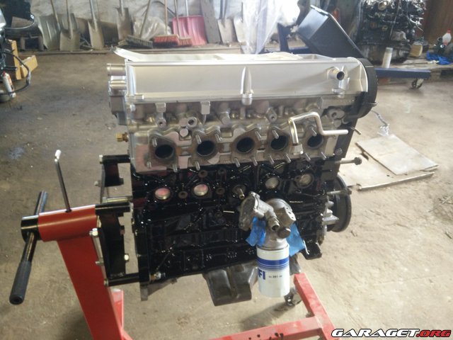

Den med tränat öga kanske noterar att det nu sitter 7A tråg istället för att få nån cm extra vid kylaren.
https://www1.garaget.org/gallery/images/7/6651/6651-8b1908463b61ba66b4da7742130fb43e.jpg
Grenrör från Wagner Tuning
https://www1.garaget.org/gallery/images/7/6651/6651-ab4b509704b58601946abeed3e34c6e3.jpg
https://www1.garaget.org/gallery/images/7/6651/6651-2dbd059aca5b64fd2ada4fe109dc3963.jpg
K24 7200 alltså rs2 turbo
https://www1.garaget.org/gallery/images/7/6651/6651-a54391352491b2b7ae2017146260fd81.jpg

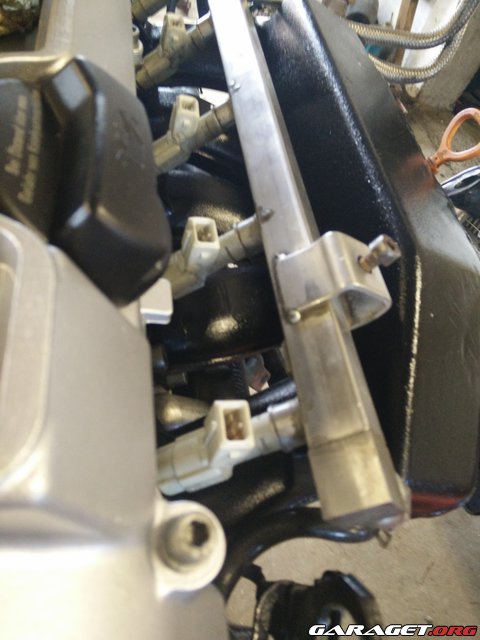

Spridare som ska motsvara RS2
https://www1.garaget.org/gallery/images/7/6651/6651-6e289e37b9d67d936c3c987a212d268e.jpg

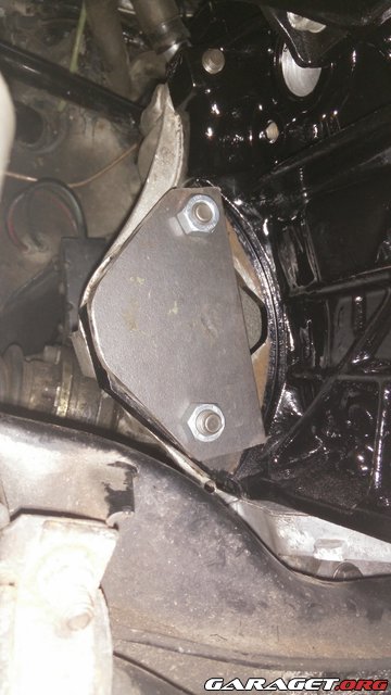

Svänghjul på plats och det börjar närma sig att lyfta i den
https://www1.garaget.org/gallery/images/7/6651/6651-de63985f673b747670401a548c9f6224.jpg
På plats
Passade även på o måla lite, fixa lite strumpor på kablage och försöka att allmänt snygga upp lite av röran jag lämnat efter mig tongue
https://www1.garaget.org/gallery/images/7/6651/6651-737ab1869ac06f407f6e062a61200afc.jpg

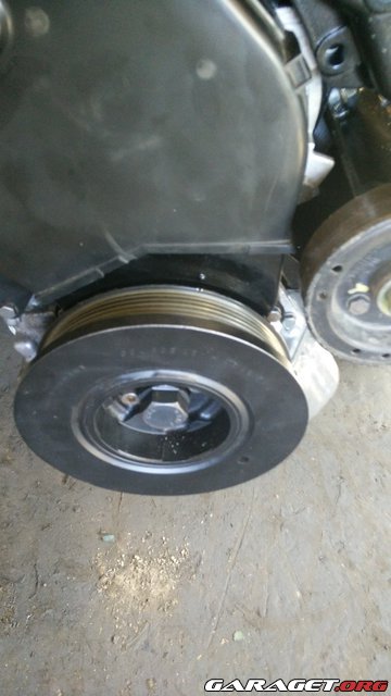

Vid balanseringen av svängningsdämparen/remskivan så togs låsklacken bort så jag hade inget sätt att låsa veven när nedre kamdrevet skulle dras så jag fick göra en liten låsning att sätta på svänghjulet.
Blev lite upphåsad när man läst om så många som haft strul med att dra bulten till veven så jag försökte göra de så stabilt som möjligt.
https://www1.garaget.org/gallery/images/7/6651/6651-539e48fabbd09510366951ba938f8dbd.jpg
https://www1.garaget.org/gallery/images/7/6651/6651-7f6cee17eef15238cd9afa890beee7d1.jpg
https://www1.garaget.org/gallery/images/7/6651/6651-f651172bba8fbf48fcc10282f82e662c.jpg

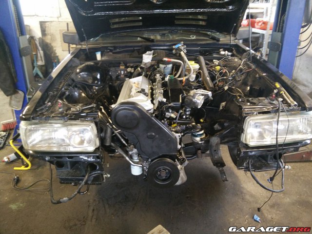

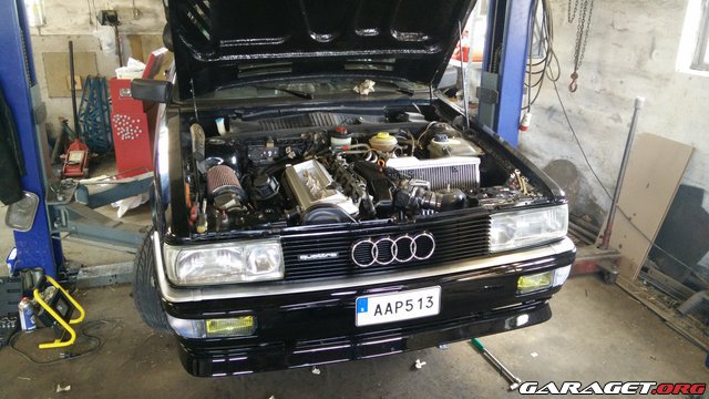

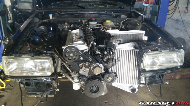

Bara börja o göra om lite vattenslang o grejer igen när de skulle ner en alu kylare under huven också.
Eftersom den va lite tjockare än jag trodde så blev det lite trängre än vad jag hade velat, speciellt med IC'n sidomonterad där också.
https://www1.garaget.org/gallery/images/7/6651/6651-5e51820c5239ba7fe9eb744ce01d4425.jpg
Men skam den som ger sig!
https://www1.garaget.org/gallery/images/7/6651/6651-0f04794ae59035d68afdd761475f3185.jpg
https://www1.garaget.org/gallery/images/7/6651/6651-0bb94f06f22824b1383adf51a44a33ee.jpg
