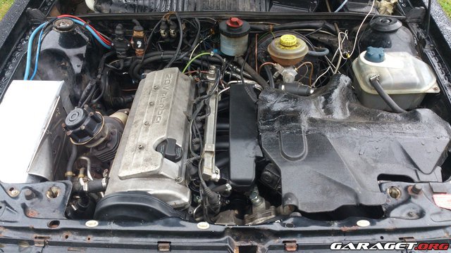

Den här helgen tog jag ledigt från verkstaden men blev visst inte helt ändå utan fick hjälp av en polare att svetsa om insug och vattengrenröret.
Passade självklart på att plocka bort servicekanalerna när vi ändå var där o grosade.
https://www1.garaget.org/gallery/images/7/6651/6651-4dfde9219cc4ffc556585aa68cfdd8af.jpg
https://www1.garaget.org/gallery/images/7/6651/6651-14a811c602b941d575e1690232ed3228.jpg
https://www1.garaget.org/gallery/images/7/6651/6651-814f378e7675fbb73db9bb6a7c38932a.jpg
ska kolla över insidan av båda och försöka komma på nåt smidigt sätt att provtrycka insuget i veckan.
En provmontering på lösa motorn ska väl till också innan montering i bilen.

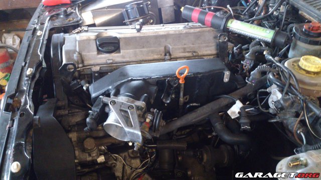

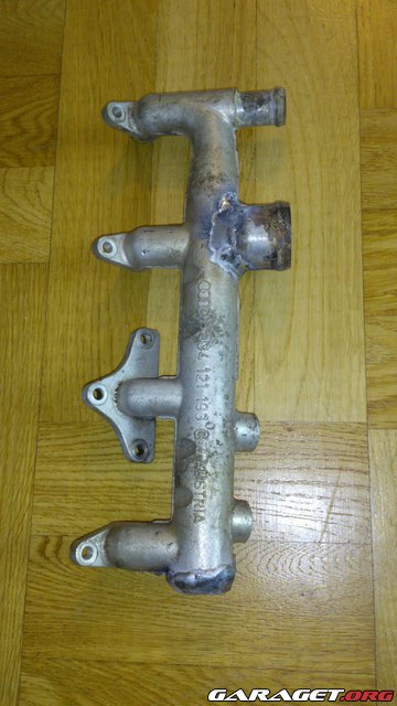

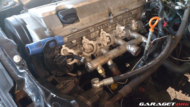

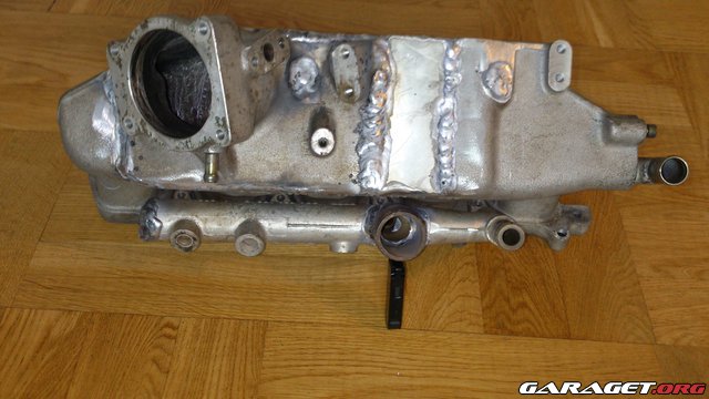

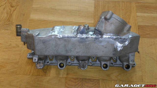

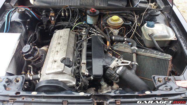

Blev visst ett par timmar den här helgen.
Insug och vattenrör på plats.
Drog om bränslet rakt på och blev av med en hel del rör.
bytte både rail och spridare då 2 av de som satt innan var spruckna i gröna plasten.
När jag ändå hade kylsystemet öppet så bytte jag kylare till en i mässing, har dock varit med en stund som ni ser på bilderna.
vattentempen gick faktiskt ner lite men osäker på anledningen.
Fick ju bort en hel del vattenslang, ca 15 grader i luften o annan kylare.
Har bara kört väldigt lite så svårt o säga men tror att flödet o tempen är ok så länge som det finns kallt vatten att tillgå från kylaren.
Fläkten verkar inte heller orka med att hålla nere tempen längre hmm
I och med att spjället flyttats framåt så har de lilla hålet för friskluft in i motorrummet mer lr mindre tyvärr täppts till så om det beror på det eller att kylaren har sett bättre dagar. kanske kombo.
Tänker inte ge mig iallafall! snart måste de fasen bli bra tongue
1.8t spolarna har jag ju fortfarande inte fått ordning på tyvärr, har nåt spår men de ligger på is för tillfället.

Råkade trilla ner ett revo 303hk chip och 1.5bars wastegatefjäder i bilen idag.
Blev lite trevligare så tyckte jag big_smile
körde lite mer o kom fram till att nu har jag motsatsen till tidigare precis som jag trodde.
Helt OK temp vid lite hastighet men klättrar lite om man saktar ner så får leta efter en lösning på det.
Funderar på en ny nissens kylare i org dimensioner men borde testa den andra jag har och rensa upp lite i luftvägarna innan jag lägger pengarna på det.

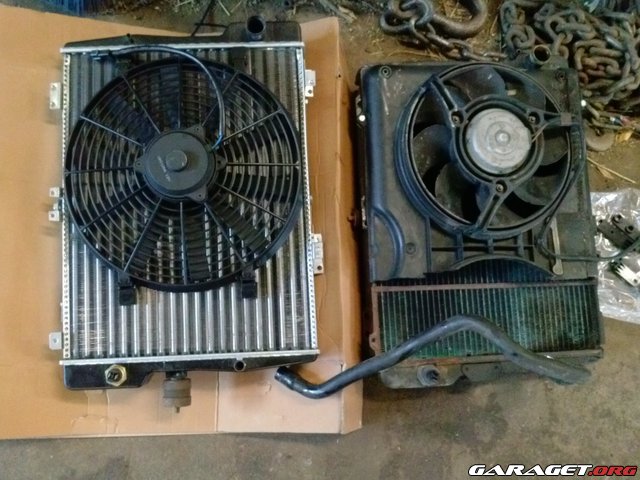

Jaha idag har jag fått dit nya kylaren och fläkten.
Kikade lite på o göra om tryckslangen framför kylaren men de fick bli en annan dag då schemat var pressat.
lite dåligt med bilder men en jämförelse.
https://www1.garaget.org/gallery/images/7/6651/6651-30c53bf6598c9189cb34bcac8f63870d.jpg
tyvärr så verkar det inte heller gjort någon jätteskillnad så de får nog bli ett kompprov o mäta co i vattnet tror ja..
