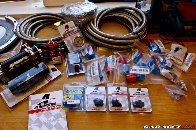

I veckan kom ett efterlängtat paket ifrån USA med massa godis!
https://www1.garaget.org/gallery/images/146/145897/145897-cfd3225025f4b8ec96bbac2cee7b30c7.jpg
Precision 5858BB billet snurran wink
https://www1.garaget.org/gallery/images/146/145897/145897-30adf3c05c61ea3c1fa62bc2f0f10be3.jpg
Lite skillnad?roll

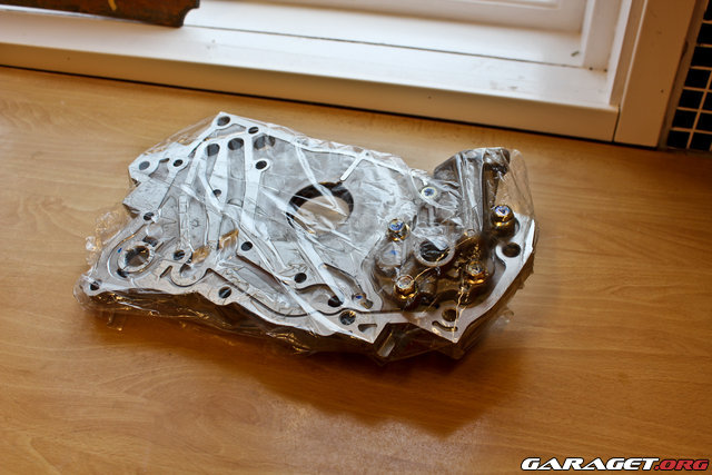

https://www1.garaget.org/gallery/images/146/145897/145897-dd01346fd6a065c4756b336df6fe8386.jpg
Nya TP oljepumpen
https://www1.garaget.org/gallery/images/146/145897/145897-e976054d90dd921c12c39db91ba93903.jpg
Aermotive Tsunami bränslepumpen

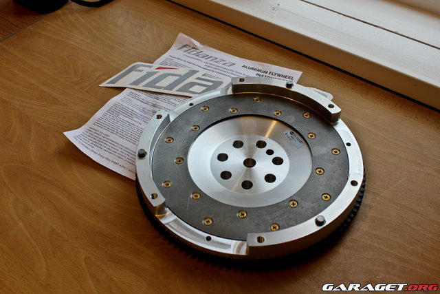

https://www1.garaget.org/gallery/images/146/145897/145897-bb0fb8da6c05a673f6751d050edaf589.jpg
Fidanza svänghjulet

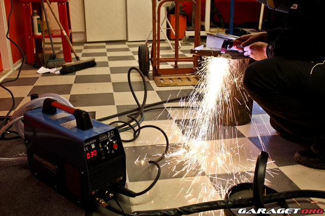

Då var huvudbågen kapad då den var för hög

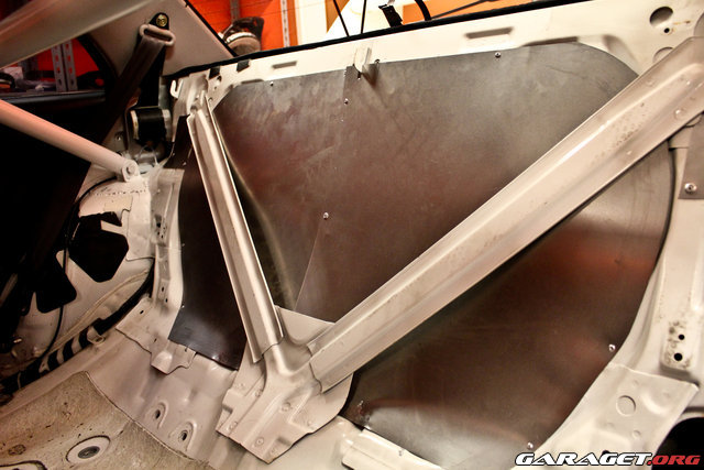

För att få buren att sitta stabilt i bakfästena så var vi tvungna att tillverka en platta som skall svetsa fast i de bakre hjulhusen
https://www1.garaget.org/gallery/images/146/145897/145897-f4b05a76f59d8d73c2f14336d55271af.jpg
Nu när burens alla fästen är klara så var det dags för sista provmontering innan lackering. För att få en så bra lackering som möjligt så valde vi att slipa rent alla delar, vilket var något av det jobbigaste hittills i projektet haha tongue

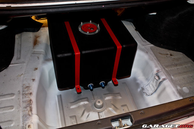

Bränslesystemet
Bilen skall köras på E85 så bränslesystemet ska byggas ifrån en Fuellcell som ska finnas i skuffen. Iden är att förfina utrymmet, lackera den och använda durkplåt för att få det stilrent.
Setup:
AN8(matning)>AN6(retur)
Aeromotive Bränsletrycksregulator
Aeromotive Tsunami extern bränslepump
Aeromotive Bränslefilter
https://www1.garaget.org/gallery/images/146/145897/145897-deaa09caaa34d185174152cd16b24b8a.jpg
40l Fuelcellen
https://www1.garaget.org/gallery/images/146/145897/145897-c1e0ae03c29f80863e05c6e6eb0bfaa2.jpg
Den kommer sitta ungefär såhär, utrymmet skall lackeras och det ska sättas durkplåt runt om. Samt jag ska sätta en platta på botten av baljan där pumpen och bränslesystemet skal byggas på
https://www1.garaget.org/gallery/images/146/145897/145897-5579938b5eeeacc9f0cdaaea5e6a1ed2.jpg
https://www1.garaget.org/gallery/images/146/145897/145897-ccaf974f0ac52c44022cd2dd340f645c.jpg

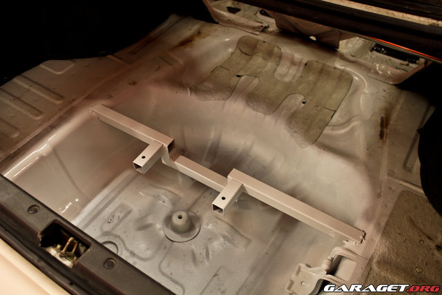

För att fuelcellen ska stå stabilt så tillverkade vi ett stöd järn där den skall stå på smile
https://www1.garaget.org/gallery/images/146/145897/145897-4000d8d9b76ea5323d01c51715c92938.jpg
Blev förjävla bra!
https://www1.garaget.org/gallery/images/146/145897/145897-691f82865912fb5f22059c91457527be.jpg
Lackerade utrymmet lite lätt som staget. Fortsättningen om detta kommer i nästa uppdatering smile

* Nya packboxar samt packningar
* Ny TP oljepump

Skippa topline sakerna... Jag har inte provat pumpen men vad jag läst så är den inte bra. Orginal pumpen är visserligen bra men jag hade 10x hellre kört en beg org pump än en topline pump
Första motorn byggde jag med en topline packningssats, efter 1år hade jag bytt ut alla packningar pga att det svettades olja här o där:(
Evo raggare
386 Inlägg
24 mars 2013
youask skrev:
vill du ha lite tips?
Hm ja du har nog rätt, efter lite research nu så verkar det vara lite sådär snack om TP oljepumpen.. Känns ju sådär att stoppa i den nu när man har läst runt lite. Har du nån oljepump till övers?

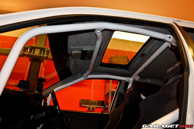

Nu är buren äntligen lackerad och monterad, skönt och få den klar! Blev sjukt nöjd med resultatet. Längtar inte tills jag måste skruva ur den inför besiktningen tongue

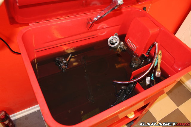

Diverse motordelar etc har legat i avfettningsbad så nu är dem rengjorda och fräscha! cool

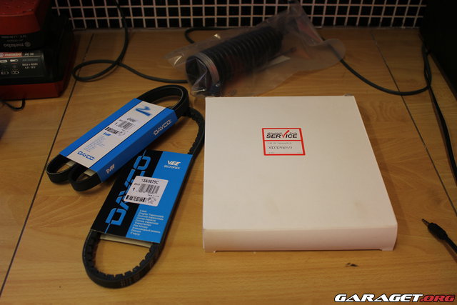

https://www1.garaget.org/gallery/images/146/145897/145897-d486ecdd21425c18422eb89f2b3a7329.jpg
Tackar Mitsubishi Härenebil Lidköping för sponsringen! Kamrem, damask, och diverse remmar till motorn smile

Ett stort tack till David Rudhem också som har hjälp till med diverse svetsarbeten! Ventilkåpan med AN8 Vevhusventilation, dags och lackera den smile
https://www1.garaget.org/gallery/images/146/145897/145897-6b59f67ea6d8e55acf84693089f3cfc2.jpg
3" cutout! lol
https://www1.garaget.org/gallery/images/146/145897/145897-9ee648f956d0f9539b26ac9d9aa50546.jpg
Lindat grenrör

Äntligen har bältena kommit!
https://www1.garaget.org/gallery/images/146/145897/145897-735d429747c36980f92e106fe8b9b2f2.jpg
https://www1.garaget.org/gallery/images/146/145897/145897-3ea75bbd8e7070a79446c94061daf912.jpg
https://www1.garaget.org/gallery/images/146/145897/145897-30626c9ec5e99e3dc18e6bbfd1e4e373_large.jpg
https://www1.garaget.org/gallery/images/146/145897/145897-e4ca235decb574cf1b2bc3ccabc0fe2f.jpg
https://www1.garaget.org/gallery/images/146/145897/145897-2ecaf3563c2b3789c3f3be5a5afc2a53.jpg
https://www1.garaget.org/gallery/images/146/145897/145897-ab441a7385e42767a9d29a089f8b4066.jpg
https://www1.garaget.org/gallery/images/146/145897/145897-60afe42bae7ba014bac9713b61ee52b8.jpg
https://www1.garaget.org/gallery/images/146/145897/145897-ea29d80cdf91c4157cb695643d91884f.jpg
Passade suveränt med buren! Man sitter förjävla gött kan jag lova wink
https://www1.garaget.org/gallery/images/146/145897/145897-50cb5a0625dddecbb0f3ff0d2830a4d8.jpg
Work work work med bakre kofångare smile

Man måste bara älska paket från utlandet! roll
https://www1.garaget.org/gallery/images/146/145897/145897-91cc0bf225876b864058d055d80624ae.jpg
Då har man allt komplett för bränslesystemet!
AN8 (6m), AN6(6m), AN10 (1m), Tanken är att köra AN10 från Fuelcellen genom soppafiltret till bränslepumpen, och från där till Bränsletrycksregulatorn, dvs matning AN8 och AN6 retur.
- Aeromotive A1000 bränsletrycksregulator
- Aeromotive Tsunami extern bränslepump
- Aeromotive 100 micron bränslefilter
- AN kopplingar samt adaptrar från Summitracing.com och Aeromotive.
ALLT etanol beständigt
