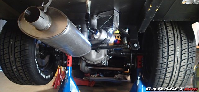

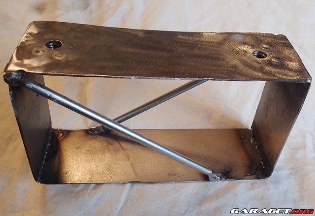

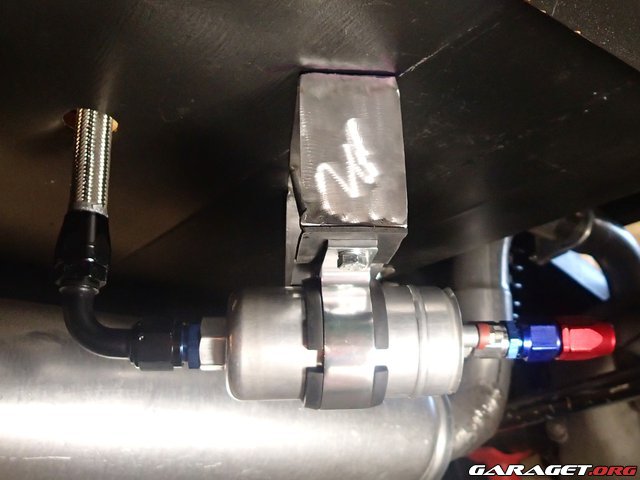

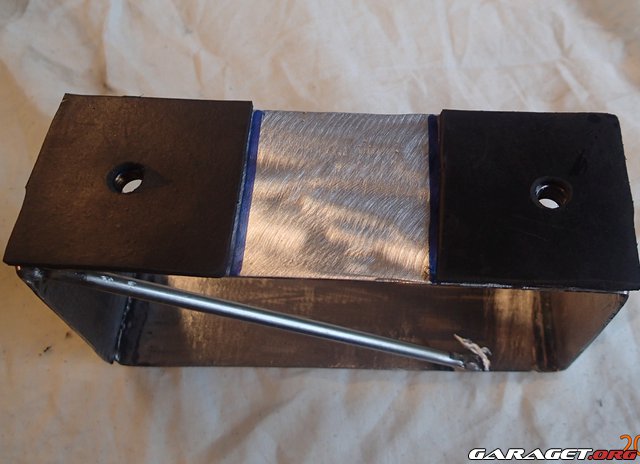

Hej ! Dags för en uppdatering .... smile

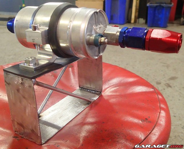

Bränsle system :
Först ett fäste för 044:an
https://www1.garaget.org/gallery/images/146/145980/145980-5ed94a8104f55634656d869814e1d3e4.jpg
https://www1.garaget.org/gallery/images/146/145980/145980-02c4eafd48faf6cee86c09ee35f737c0.jpg
https://www1.garaget.org/gallery/images/146/145980/145980-3b33a40450f36fae9bf69fbca8c3fa1c.jpg
Å så här ska den sitta ....
https://www1.garaget.org/gallery/images/146/145980/145980-96d465ac72885806f151e6be303ca492.jpg
På plats ....
https://www1.garaget.org/gallery/images/146/145980/145980-30fb34261b1946e2b026f144c359879a.jpg
https://www1.garaget.org/gallery/images/146/145980/145980-9b00ca9fad7a0bbc65d7c655e4fd4e88.jpg

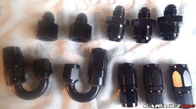

Mini uppdatering ..... Fick hem "godis" idag , nu kan bränslesystemet bli färdigt smile

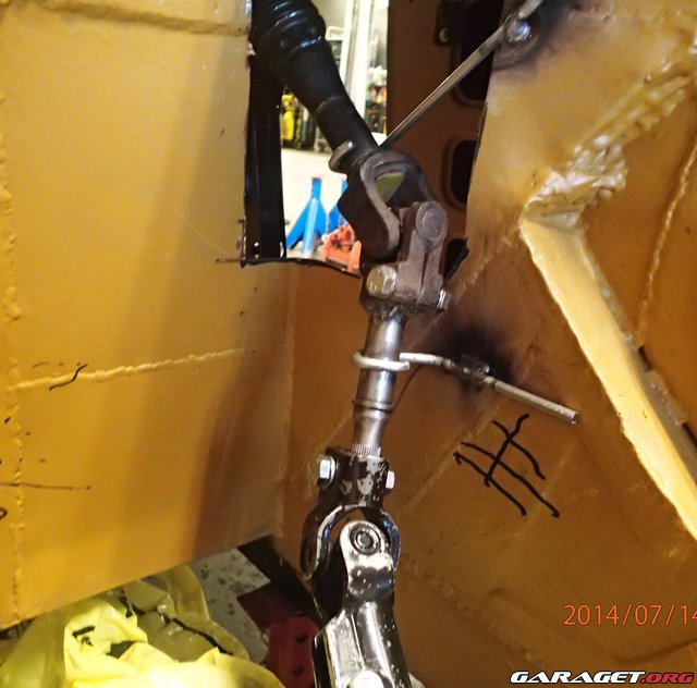

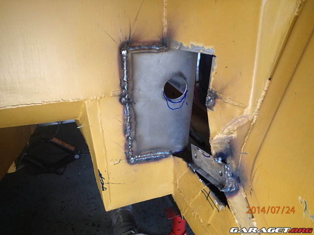

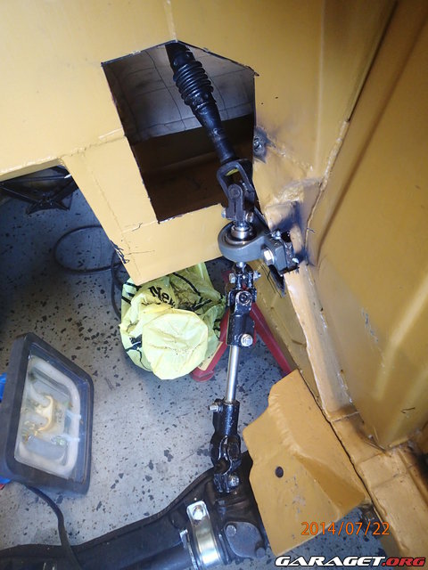

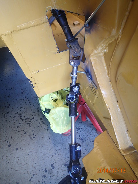

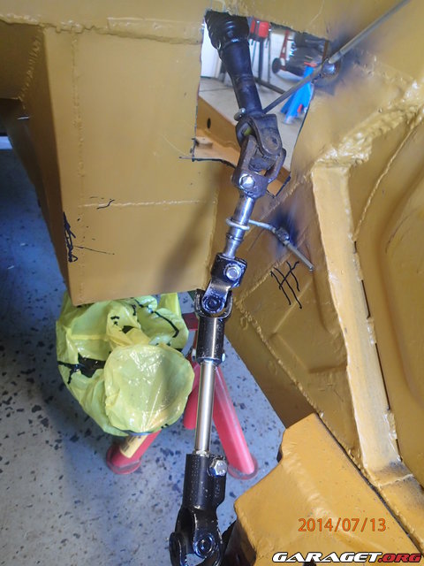

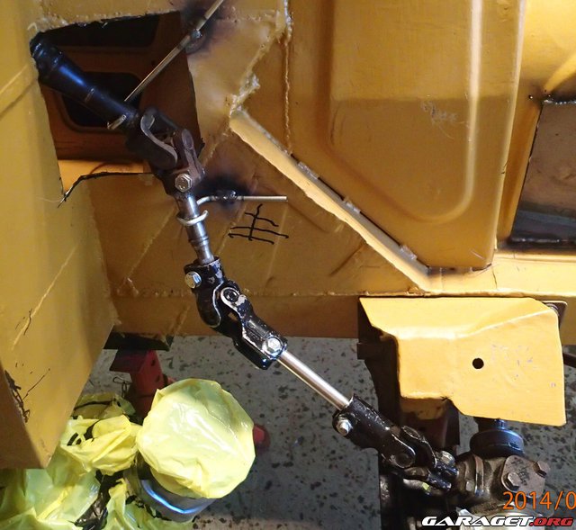

Dags för en uppdatering i sommarvärmen....Som sagt förut så pågår det saker nästan hela tiden men allt e ju inte nåt man fotar ! Men nu är en av dom svåraste sakerna avklarade ( om SFRO godkänner) , RATTAXEL !
Detta tog i stort sätt en vecka att sortera ut å prova å fundera å prova igen .... Så motorn åkte i å ur ett par gånger smile
https://www1.garaget.org/gallery/images/146/145980/145980-9ae677d976d6da1dd43a6f545aa11feb.jpg

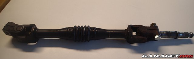

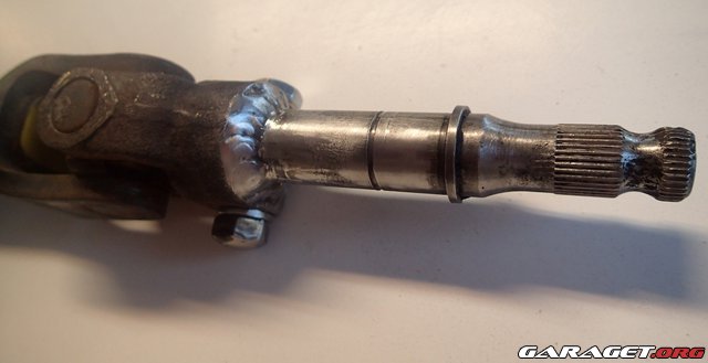

Började med att ta en SAAB 900 rattstång + en bit av en FORD rattstång med splines å svetsa ihop dom ( sitter även med genomgående skruv)
https://www1.garaget.org/gallery/images/146/145980/145980-b9669308f4f06b4acd5e893c1666105f.jpg
https://www1.garaget.org/gallery/images/146/145980/145980-7a8e3c1e4e096f0b81163b1c2ea13628.jpg

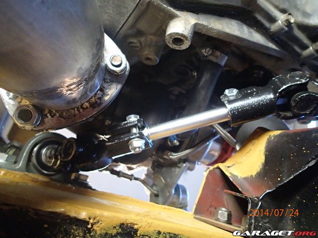

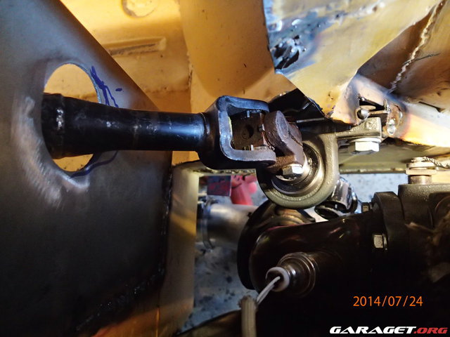

Sen ska ju axeln ut genom torpeden åxo smile
https://www1.garaget.org/gallery/images/146/145980/145980-86a8a49b32ac095a0e7aa7b89b97865a.jpg

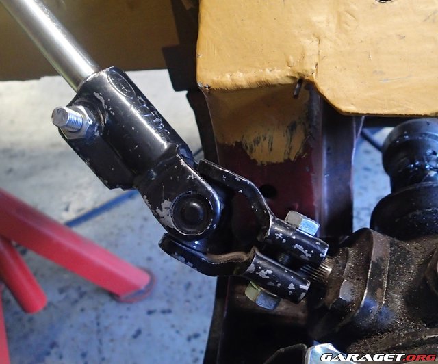

Splinesen går i en Ford led som i sin tur går via en 6 kants stång( 6 kantiga ändar) till en Ford led till, å sen via en led till, till Ford styraxeln ( splines)
https://www1.garaget.org/gallery/images/146/145980/145980-eca357d83b534e3d218039b3b48d27d6.jpg
Så allt som allt 4 leder ! Detta för att komma "runt" Turbon ! (Den 4:de leden är vid ratten inne i kupen)
https://www1.garaget.org/gallery/images/146/145980/145980-3384532ce3c220d68d7f5c78616213fd.jpg
Provade olika vinklar !
https://www1.garaget.org/gallery/images/146/145980/145980-b11ec49e0ce000ae010dba5cf25bfdb7.jpg
https://www1.garaget.org/gallery/images/146/145980/145980-e96a6f5e5a6c7541fdc0e3f2db27d8f0.jpg
https://www1.garaget.org/gallery/images/146/145980/145980-5483bb1a4c220cf8fce9065ece06158c.jpg

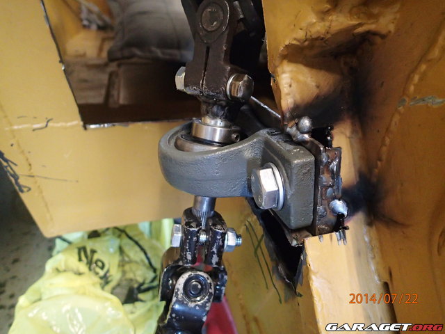

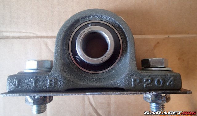

För att det skulle bli stadigt så vart jag tvungen att montera att lagerhus !
https://www1.garaget.org/gallery/images/146/145980/145980-7e30ecf442acf4b9a02d64b14afeb065.jpg

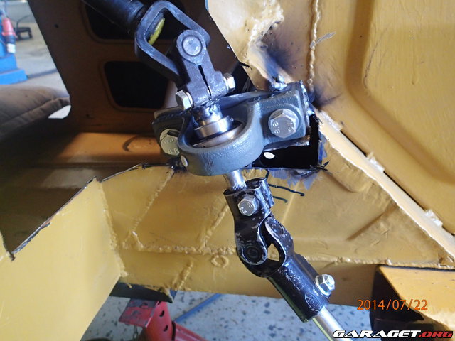

Sen flyttade jag lagerhusets läge ett par gånger innan det "blev rätt"
https://www1.garaget.org/gallery/images/146/145980/145980-4f58443ec5699fbcf8f1a0099bd1eae0.jpg
https://www1.garaget.org/gallery/images/146/145980/145980-9ee40cd4e9ebcf48013454b3524667af.jpg
https://www1.garaget.org/gallery/images/146/145980/145980-ecd38155aaed59cee97131f9da3ee6b4.jpg

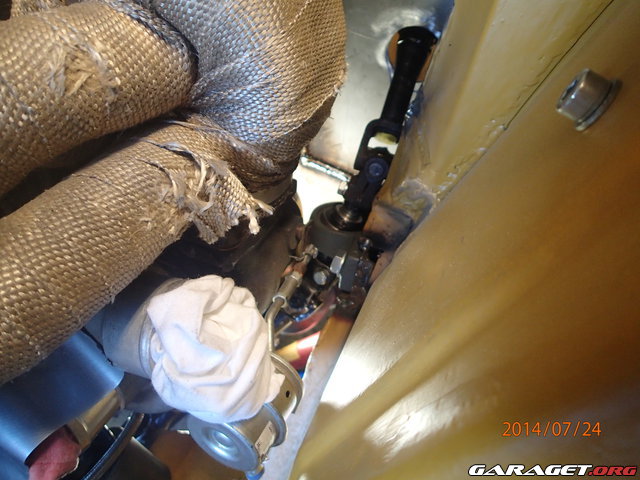

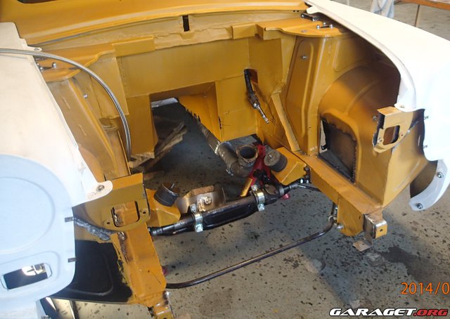

Sen när allt var utsorterat så var det "bara" att bygga tbax torpeden !
https://www1.garaget.org/gallery/images/146/145980/145980-3334a44a83db3384b07b0275230fed09.jpg

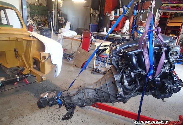

Åsso tbax med motorn för att kolla att allt funkar en "sista" gång smile
https://www1.garaget.org/gallery/images/146/145980/145980-3aebcf4be33bd9963564df4821cb4fb2.jpg
https://www1.garaget.org/gallery/images/146/145980/145980-31a0023baa10e69b8f582a6cb9584f8a.jpg
https://www1.garaget.org/gallery/images/146/145980/145980-572bee8c0f9faacffb324b1a669b842a.jpg
Fy fan va skönt att få detta klart ! smile

SFRO kan vara lite kinkiga med svetsning på rattaxlar, om de hakar upp sig på det, vill de ha vilka material som ingår, svetsmetod, typ av tillsats osv. Men det ser ju kanonbra ut smile
V. I. R. U. S. (Very Immature Racers of the United States)
For Those Infected With RACING Disease, Our Motto: "YOUNG ONCE, IMMATURE FOREVER"
Första medlemmen utanför US.
229 Inlägg
1 augusti 2014
#198
Jo jag vet , men det är ju en original rattaxel bit som jag svetsat på en orginal SAAB knut så materialet går ju lätt  att spåra .... + det är ju BÅDE skruv och svets .... roll
