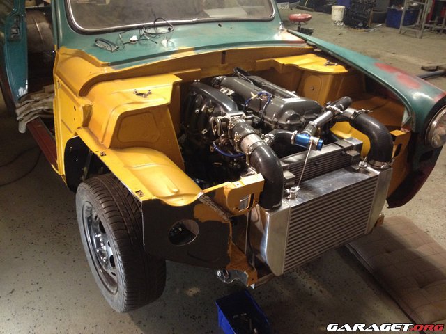

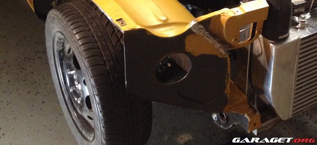

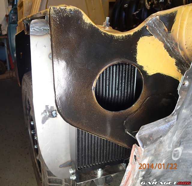

Tänkte på det förut när du satte oljekylet där
Men passerar det tillräckligt med luft nu?
229 Inlägg
19 januari 2014
#122
Hoppas på det ...Det är ju ett ordentligt hål (original) framför oljekylet....
https://www1.garaget.org/gallery/images/146/145980/145980-496fca460a567437a4fe1ad724d44725.jpg
Jag ska "leda" in luft till det hålet och tillsammans med öppningen i "skyddsplåten" i skärmen så hoppas jag på tillräcklig luftgenomströmning roll
https://www1.garaget.org/gallery/images/146/145980/145980-9cf0cf2f3cda8e9d3883437bbf5f9536.jpg
T.ex genom att "perforera" plåten runt hålet eller ta bort plåten å lämna en ram kvar å sen sätta dit ett nät istallet
https://www1.garaget.org/gallery/images/146/145980/145980-1578e9c456a830b6134896a33089e39a.jpg
Vad tror du ?

Jo men nu när man ser det från andra hållet känns det lugnare.
Som du säger det är ju ett rejält hål där.

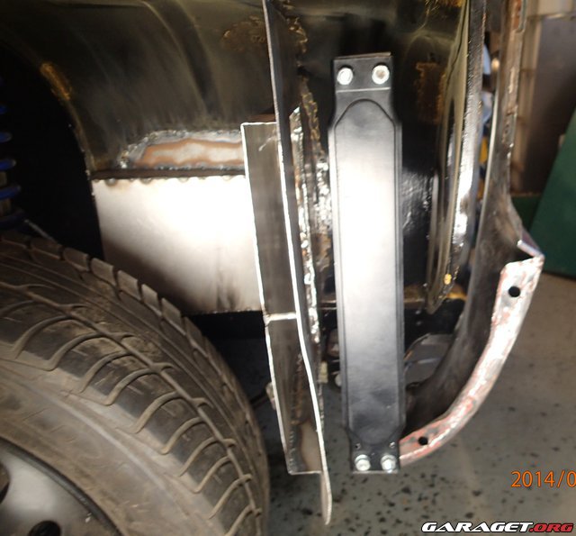

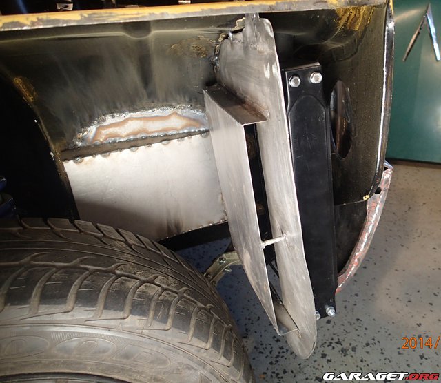

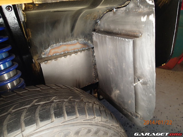

Godkväll ! Idag byggde jag klart Oljekylarfästena och skyddsplåten/spoilern :-)
Å så här blev det ....
https://www1.garaget.org/gallery/images/146/145980/145980-6925669af6764222284bd7e8d5f77418.jpg
Det ska dit en gummi list runtom som tätar ordentligt ( även mot skärmen) .
https://www1.garaget.org/gallery/images/146/145980/145980-f842ce5d34602c4bcb4e3b8f84326be5.jpg
https://www1.garaget.org/gallery/images/146/145980/145980-94c29b49c12b48f5593ae2453905960b.jpg
https://www1.garaget.org/gallery/images/146/145980/145980-18ed9c7411faa9ca94fea497aedb1e63.jpg
Nu får jag vänta på AN kopplingarna och den stålomspunna slangen som jag beställde imorse cool

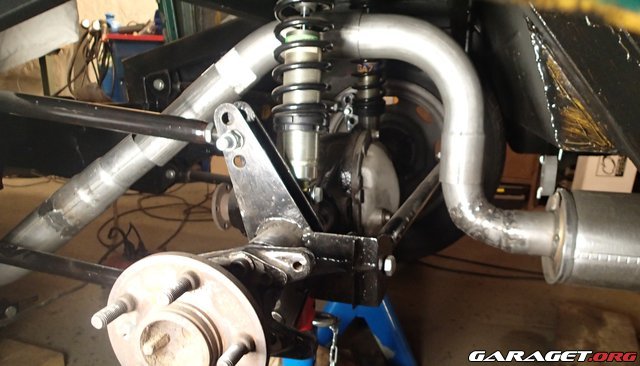

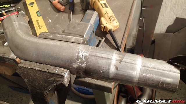

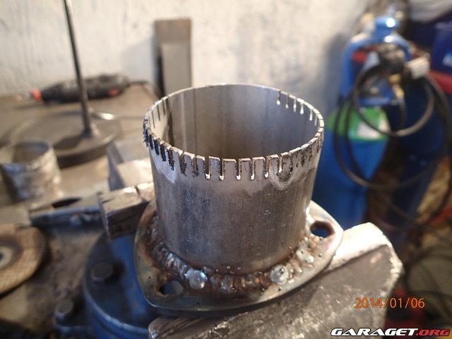

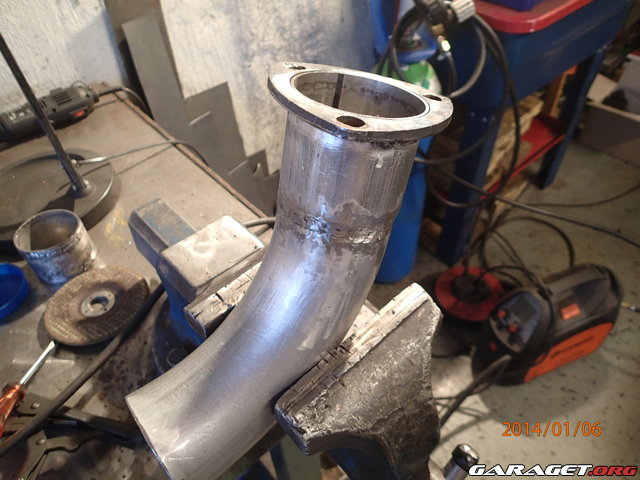

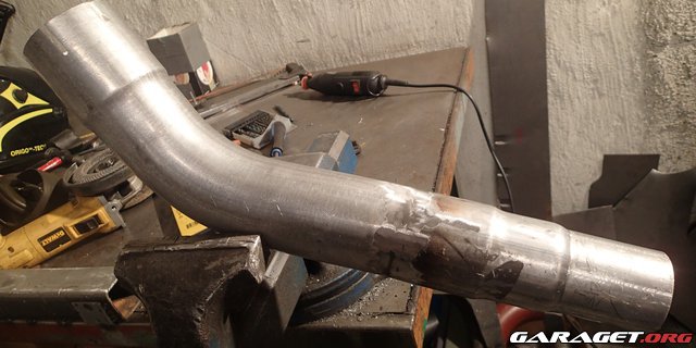

Hann oxå svetsa lite på avgaset ( sånt som bara va "loppat" ) .
https://www1.garaget.org/gallery/images/146/145980/145980-ce73d06200e2b36bf468cf04416ace4c.jpg
https://www1.garaget.org/gallery/images/146/145980/145980-7c8b6841339b555f04a735a918984a0a.jpg
https://www1.garaget.org/gallery/images/146/145980/145980-2663bf1d7fd597c1b9f9772733c1a2bf.jpg
https://www1.garaget.org/gallery/images/146/145980/145980-80befbcf570d1f62ddfb13123c9ecc54.jpg
https://www1.garaget.org/gallery/images/146/145980/145980-bc447dae07b16c03266284040759469d.jpg
Nu gäller det bara att hitta (eller tillverka) några smidiga upphängningar till rören...
Senast redigerat av Rosersberg (22 januari 2014)

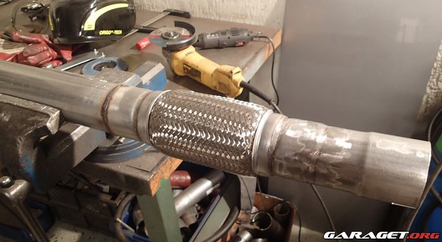

Men jag va iallafall till verkstan ikväll å trixade dit ett flexrör på avgassystemet ....
https://www1.garaget.org/gallery/images/146/145980/145980-7b54343f042f5c63e639b57071c61fb3.jpg

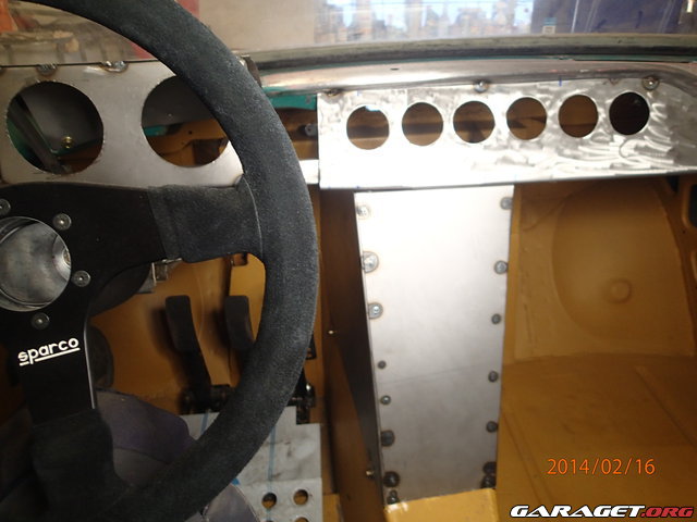

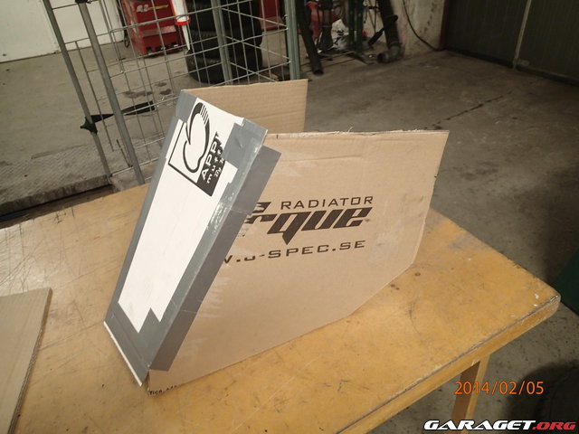

Hej alla ! Dags för en liten uppdatering ... Har gjort en del saker som inte är så mkt att fota.
Avgassystemet är helt klart med alla fästen och upphängningar ( skönt) ....smile

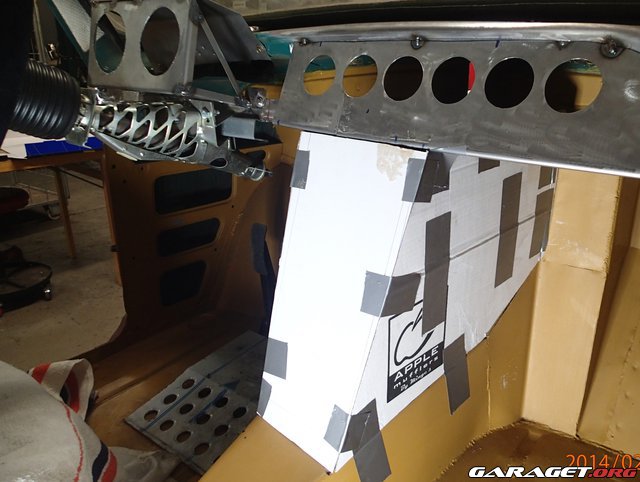

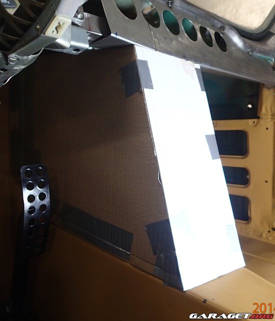

Har beställt glasfiber delar från England (Huv,framskärmar å baklucka) och så kände jag att jag behövde en "mittkonsol".
Då börjar man ju med en mall (förstås) roll
https://www1.garaget.org/gallery/images/146/145980/145980-f40f91854c89ce18668d69bccbb37b5b.jpg
https://www1.garaget.org/gallery/images/146/145980/145980-a07426e2c0fa18dfb3dd7e8ed226517a.jpg
https://www1.garaget.org/gallery/images/146/145980/145980-2beb253b34021687cbdfb34a4c0ec03b.jpg

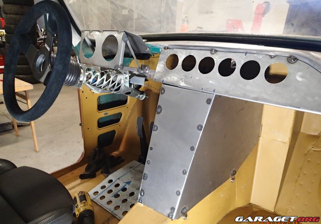

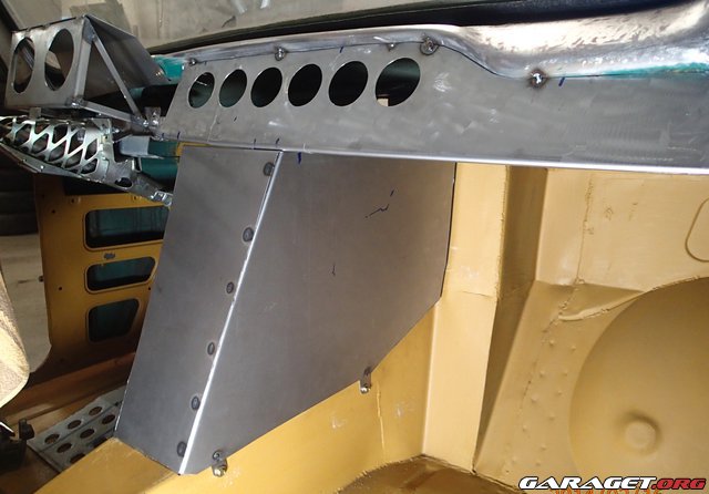

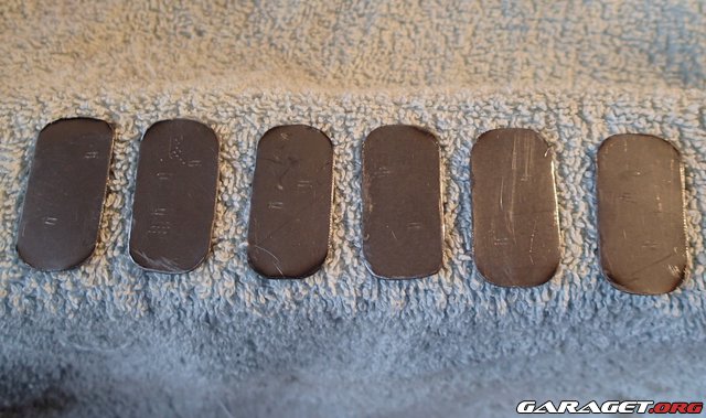

Å sen va det dags att omsätta det till plåt ....
https://www1.garaget.org/gallery/images/146/145980/145980-56a6f205ae4b14857558973f6f04fcd2.jpg

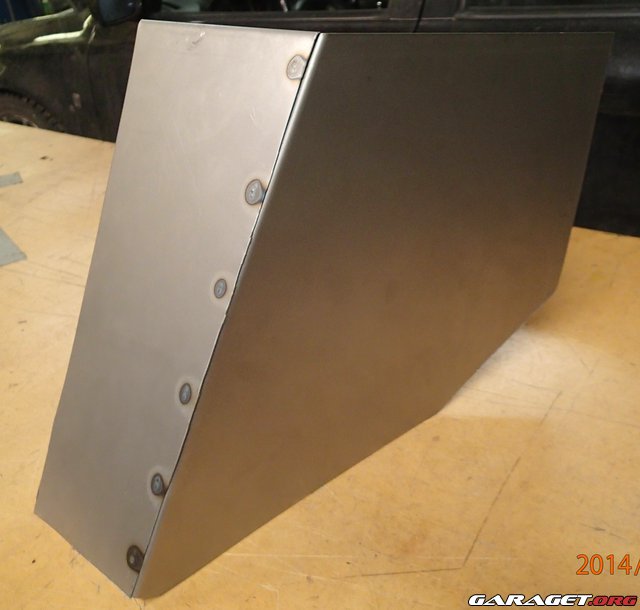

Åsså några fästen fick ju tillverkas
https://www1.garaget.org/gallery/images/146/145980/145980-5dbd5a1f51f042b67fc43e8f5ffdfedb.jpg
Så här vart det ( den är skruvad så att man kan gömma t.e.x ECU:n bakom den .....
https://www1.garaget.org/gallery/images/146/145980/145980-4282f67a397e9f4ad6fa77a174409762.jpg
https://www1.garaget.org/gallery/images/146/145980/145980-ee2be989115ef37d944bf863e11e6454.jpg
https://www1.garaget.org/gallery/images/146/145980/145980-9c16364cde3d0762b252130f474c7f03.jpg
Vet dock inte vad som ska sitta i konsolen ännu , men kanske en klocka å istället för en stor ful stereo så kanske en Iphone docknings station .... HAR NI FÖRSLAG PÅ FLER GREJER MAN ABSOLUT BEHÖVER HA I EN MITTKONSOL ? big_smile

#136
Du får ha askkoppen där lol
Nä ,men oljetryck kanske? Tankmätare?
Du kommer väl att ha varv och hastighet i dom två 'vanliga' hålen?
229 Inlägg
17 februari 2014
#137
Har ju redan hål för 6 mätare.... Men nåt hittar man väl på 😄
