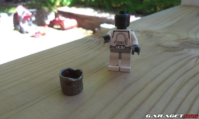

38 Inlägg
8 september 2013
Aronson; vet inte vad jag skulle gjort utan ditt tips. Fick loss styrpinnen/röret och det ser inte riktigt ok ut... :-)
https://www1.garaget.org/gallery/images/194/193911/193911-d2d597005e7bd9ccf2c4a0d1675545f5.jpg
Ska ringa bilia å se om det har nån hemma.
/H
