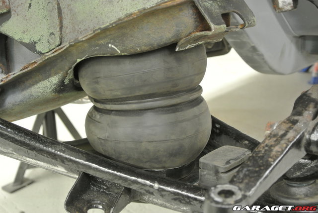

Har påbörjat bygge av fästen till de främre bälgarna idag. Inte helt så enkelt visar det sig...  Men trägen vinner, ska fortsätta imorrn, samt ta lite bilder när det finns nåt att dokumentera...
Hejhopp!!
684 Inlägg
14 februari 2014
#450

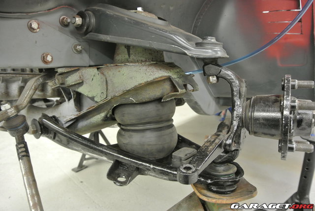

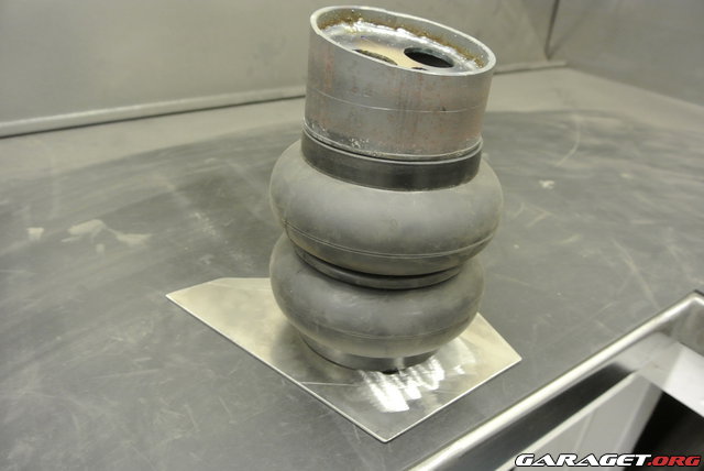

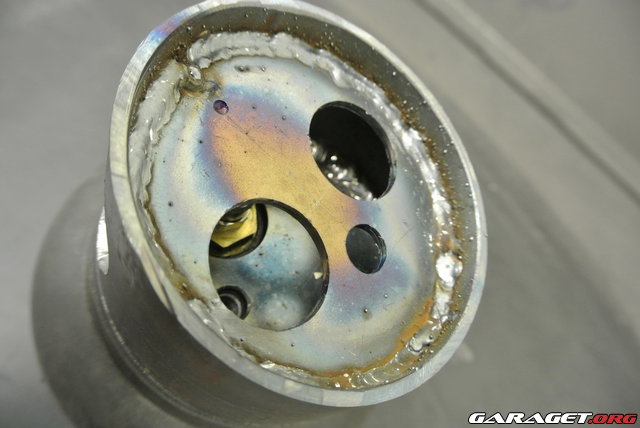

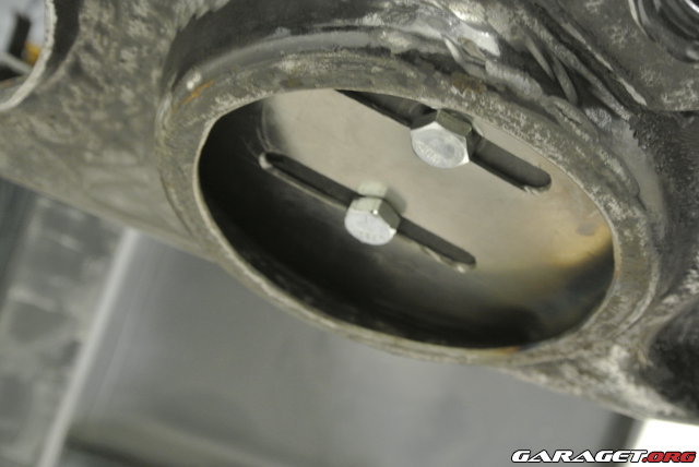

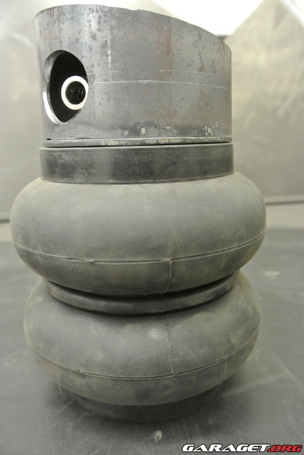

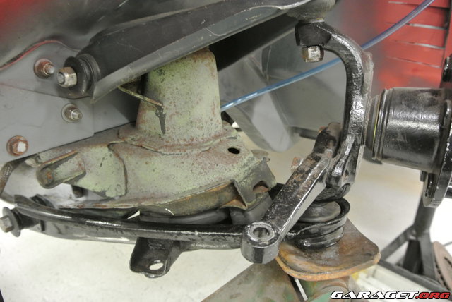

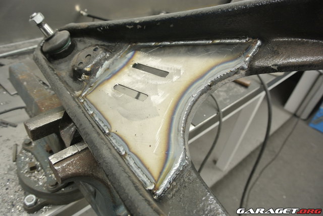

Då var det dags för en liten update. Bälgar sitter på plats, testat med tryckluften i garaget, funkar fint.
Har dock stött på ett problem med höjderna, fram lyfter den betydligt mer än bak, antagligen pga hävarmspricipen, bälgarna sitter ju före spindlarna fram, medan de sitter bakom bakaxeln bak..... Aja, det får som mycket annat bli ett senare problem. Tog ett par foton som sig bör i en projekttråd.

Snyggt!
Antar att du kollat så bälgarna inte tar i någonstans när du lättar på trycket... smile

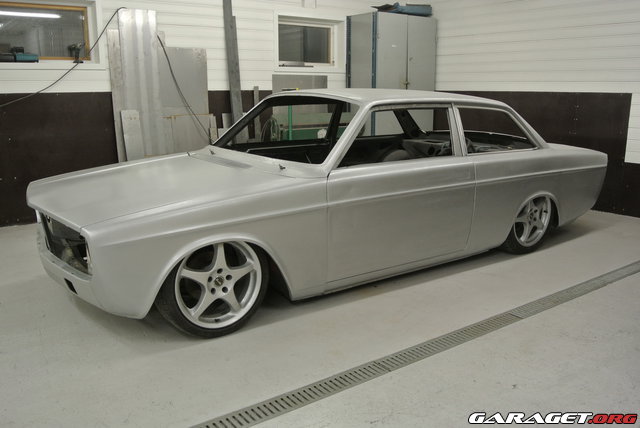

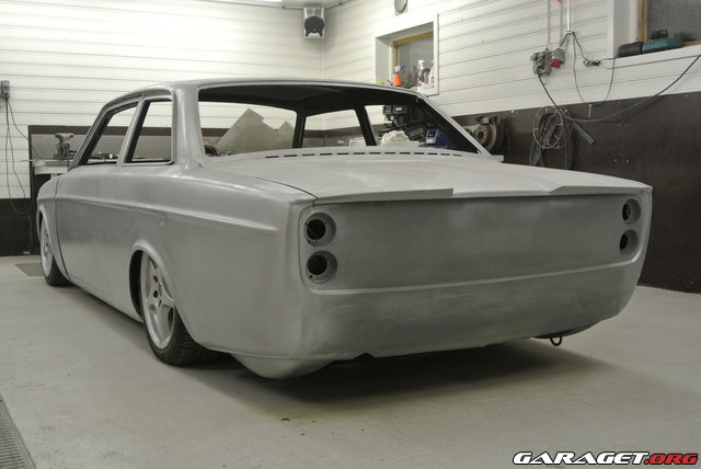

BONUS!!

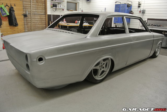

Har sprayburkat lite färg på bilen också, ville se lite helhet...

Har kapat ur lite mer på andra sidan, jämfört med bilderna, bara för säkerhets skull, har bara inte hunnit med båda sidor än.. Punka är inte poppis, nej smile

Den blir ju hal som en klick smör i en het stekpanna!
