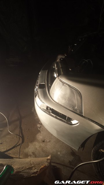

Eftersom att jag nu satt magneter på insidan av beklädnaden så får vi lov att karva ur lite får magneter i stötfångarbalken smile
https://www1.garaget.org/gallery/images/181/180787/180787-214b8f2318ff4967d6b036496f1166c7.jpg
Och sedan var den på plats! Dock inte fast monterad än.
https://www1.garaget.org/gallery/images/181/180787/180787-68eb43e3e753749fc2ba6fa48c675178.jpg

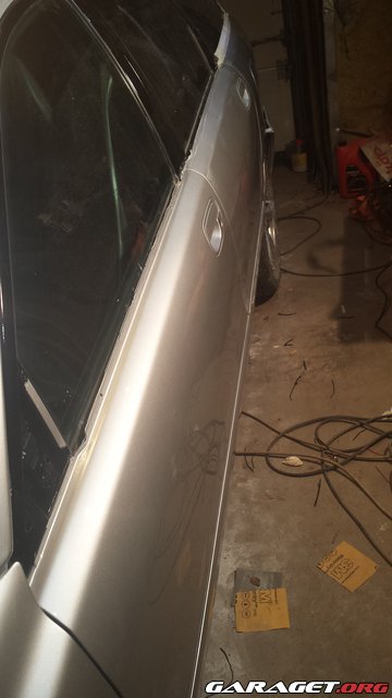

Slipad! Blinkersena är även slipade som synes, dom hade legat i garaget under lackeringen vilket betyder klarlacksdamm... att man inte kommer ihåg att lägga in allt i bilen under lackering.

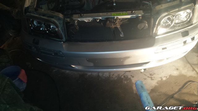

Hade tydligen lite bråttom så fick inte bild på allt.. Men när kofångaren va polerad så satta jag dit listerna till kofångarn, och dom behövdes slipas också.. Så fick slipa ner dom och polera dom också! Och det var allt jag hann under kvällen lol
Färdig kofångare! Utan sportläpp
https://www1.garaget.org/gallery/images/181/180787/180787-98922ebaa9fb1d5d83643e3bf337ffb8.jpg

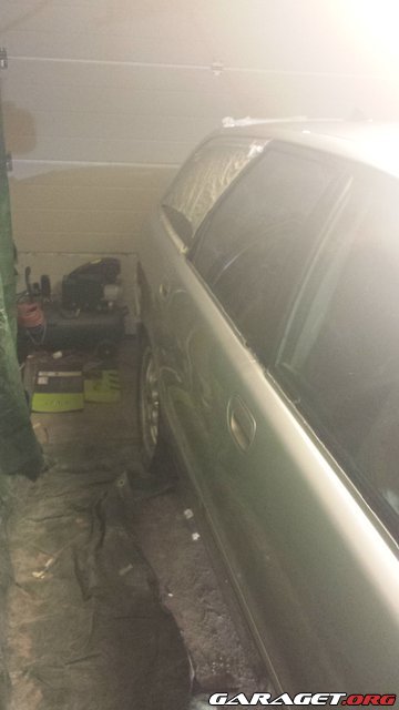

På schemat för denna dag står lackskydd över hela bilen och montera stolar om det hinns med, men eftersom jag inte hann med det som var tänkt igår så lägger vi till att handtag ska monteras och lister ska slipas och poleras!

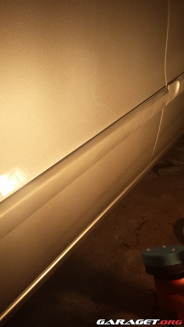

Började att ta tag i listerna då! Så dessa är slipade och monterade!
https://www1.garaget.org/gallery/images/181/180787/180787-59996d568987854272bef098ac310614.jpg
https://www1.garaget.org/gallery/images/181/180787/180787-030944fb719095a12234a6ac62f4afcb.jpg
En list polerad
https://www1.garaget.org/gallery/images/181/180787/180787-112cacf9a31108a9294ae24b6d44e0e2.jpg
Två lister polerade
https://www1.garaget.org/gallery/images/181/180787/180787-1011ff63563c1e7584fb41abe7c7ba07.jpg

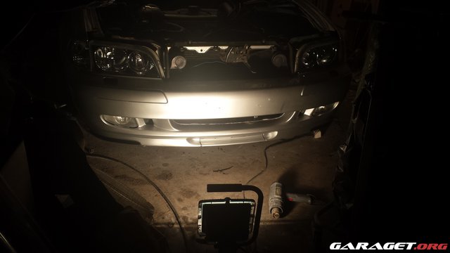

När listerna var fixade så tog jag tag i kofångarn och satte dit xenonballasten t helljusen och monterade sportläppen
https://www1.garaget.org/gallery/images/181/180787/180787-5b138e26e0884f4900cb520c921fcdb5.jpg

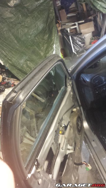

Sen var det dags och montera handtag!
En bild där det ska föreställa att ett handtag är monterat
https://www1.garaget.org/gallery/images/181/180787/180787-e1bc6d850768debdc2f20a9310a024cc.jpg
Båda handtagen på plats!
https://www1.garaget.org/gallery/images/181/180787/180787-a880619b66b74e6b124e7e8c30501464.jpg

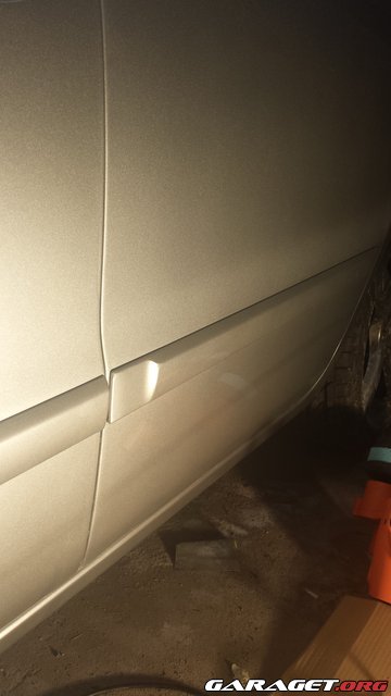

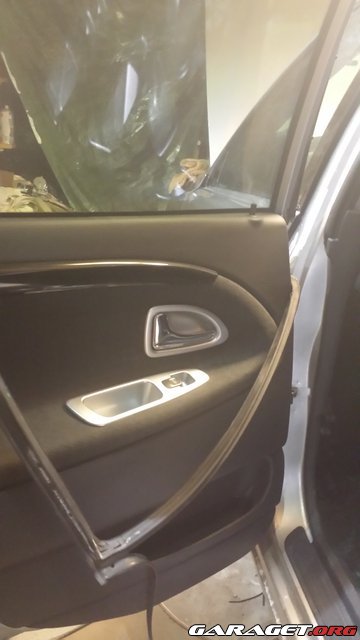

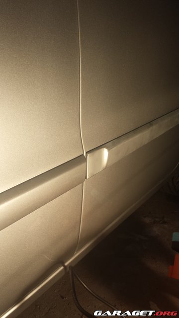

På bakdörrarna satte jag även dit inredningen! Så här ser ni hur det blev med lackade kåpor! smile Helt som förväntat! Lyste upp lite mot det mörka, och det tråkiga original plasten försvann smile
https://www1.garaget.org/gallery/images/181/180787/180787-7680f2aa548bdaa71a8fada7c40e0e62.jpg
Alla handtag klara då!

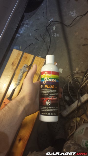

Detta är det lackskydd jag då använder! smile Fire Glaze Plus
https://www1.garaget.org/gallery/images/181/180787/180787-12f1a164962c9d1d7148dff990da7004.jpg
Kan varmt rekommendera det då det räcer länge och luktar skit gott! (pepparkaka). Och det är milt polerande också så kan bli lite extra glans om man polerar ut det lite lätt. Vattenavrinningen är också helt toppen! smile
Dock vid ungefär varannan tvätt kommer jag att köra på Meguiar's "Utlimate Quik Detailer" för extra skydd och för att behålla vattenavrinningen hela tiden och såklart glansen wink
Så hållbarheten på Fire Glaze kan jag tyvärr inte svara på! Men vad jag läst ska den vara bra! smile

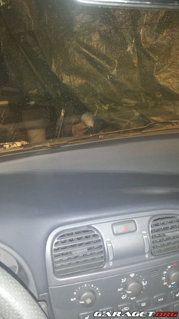

Sen tog jag ett rakblad och gnuggade ren de 3rutorna på förarsidan från klarlacksdamm som lyckas smita in i nån springa. Går även att gnugga bort med thinner med rakblad går snabbare smile Sen var det färdigt för dagen!  smile

En liten jämförelse här, utan och med sportläppen smile
Utan sportläpp
Med sportläpp

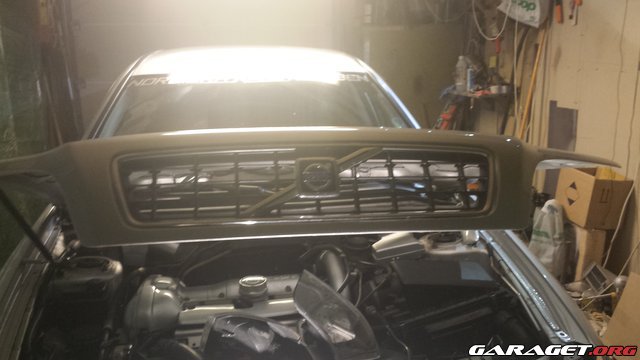

Nu kommer äntligen den efterlängtade updaten om ihopmonteringen! smile
Denna update inkluderar då både igår och förrgår smile
Tycker vi går på bilderna på en gång, de som finns då vill säga wink var lite för ivrig så att ta kort blev inte alltid prioriterat.
Takräckena var blekta som jag vet inte vad så köpte Plastic Shine på Clas Ohlson och gav det ett försök smile Resultatet är jag helt nöjd med och sen får vi se om de håller länge eller inte wink Syns liten skillnad om ni kolalr mellan mina fötter, var svårt att få skillnaden på bild tyvärr..
https://www1.garaget.org/gallery/images/181/180787/180787-fe92490ef051a8190a2d97227d4cea7f.jpg

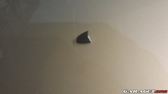

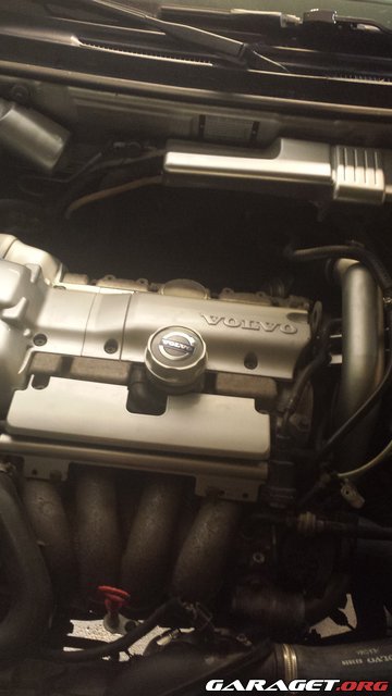

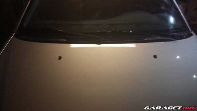

Spolarmunstycken på plats! Ser original ut men..
https://www1.garaget.org/gallery/images/181/180787/180787-d1b5358770b1cb47dfc86abbc7e0d84f.jpg
Så är inte fallet wink
https://www1.garaget.org/gallery/images/181/180787/180787-04fa331365a8b14127e10d2f07e26124.jpg
Original oljelock
https://www1.garaget.org/gallery/images/181/180787/180787-5f4572fee1987619ebb4e3c21913a72b.jpg

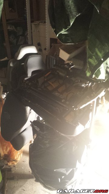

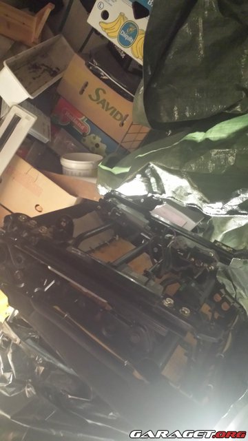

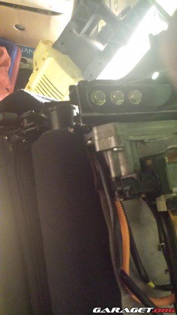

Ihopmontering av förarstolen pågår
https://www1.garaget.org/gallery/images/181/180787/180787-edd5bae933adde786dc5b5581212c439.jpg
Stolen ihopmonterad
https://www1.garaget.org/gallery/images/181/180787/180787-701ac0443fa49ec49b3f07cd1fe5dbd0.jpg
Kablarna ska gå in under ramen på sittdynan och inte utanpå som jag trodde först..
https://www1.garaget.org/gallery/images/181/180787/180787-9651cca978ebbcbe7c02d571fa1e3af2.jpg
En stol i monterad. Innan stolarna sattes in så har jag dragit fram el till dom snyggt under golvmattan, elen är tagen från cigguttaget där det finns tändning, plus, jord så det är perfekt! smile Även kort väg att dra kablarna då (tyvärr blev ingen bild på detta taget hmm

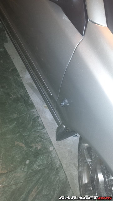

Eftersom att Volvo stänklappsskydd mot skärmarna/kofångarn bak är slut så får jag tillverka egna! Detta är då biltemas skyddsfilm, jag tror den är lite för mjuk, men ska hålla lite koll så får vi se hur den står sig!
https://www1.garaget.org/gallery/images/181/180787/180787-ba13b5f3d9b8fbb632cfa502d29df851.jpg
Sidokjol på plats. Ett tips till et som bökar med att sätta dit dessa som jag brukar göra, alltså sätta i clipsen i hålen i tröskeln och skjuta dit kjolen. Sätt istället i clipsen i kjolen först och sedan tryck dit den, jätte lätt! Kom på detta igår efter jag monterat den första som jävlades bra nog om man gör som de första sättet jag nämnde. Blir även och sitta mkt bättre om man gör på det andra sättet med att trycka dit kjolen smile

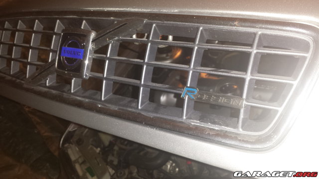

Och såklart, ett R-Design emblem! Fick lov att använda blixt för att märket skulle synas så det är egentligen mörkare och lika det blåa är också mörkare.
https://www1.garaget.org/gallery/images/181/180787/180787-89d82abaf73b82220967ef06b1b8d17c.jpg

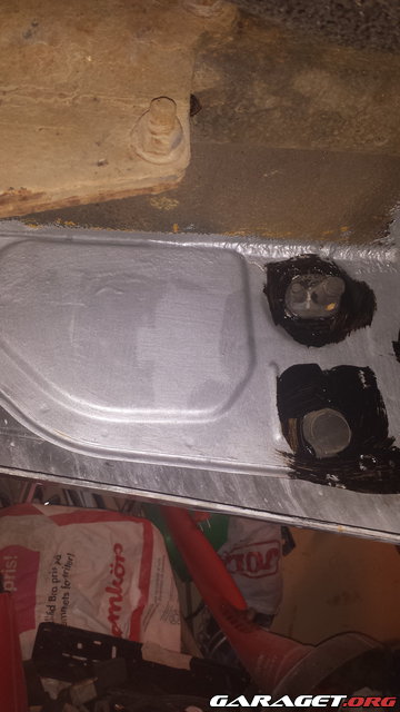

Lite hammarlack på där jag slipade rost förut, hade faktiskt glömt av att lägga hammarlack efter jag lade grundprimern.. Men nu blev det gjort!
https://www1.garaget.org/gallery/images/181/180787/180787-c3bfb849f1926ed0642fef1181e9aead.jpg
Och nu är det lagt lite underredsklet smile Lä ju lägga nått lager till sen också!

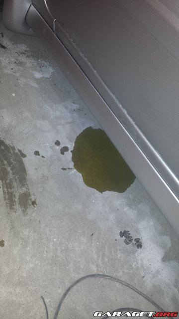

Bilen läcker olja.. Men det är bara linolja lol Hade i trösklarna för att bromsa rostandet där eftersom jag inte kan blästra i trösklarna. Och jag tror de kom i lagomt mycket plus lite till wink

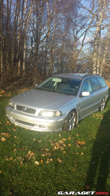

Som jag lovade er kära följare så har jag idag fixat lite helhetsbilder! smile

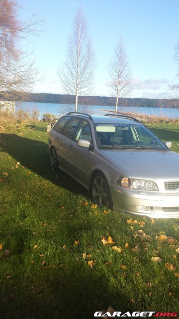

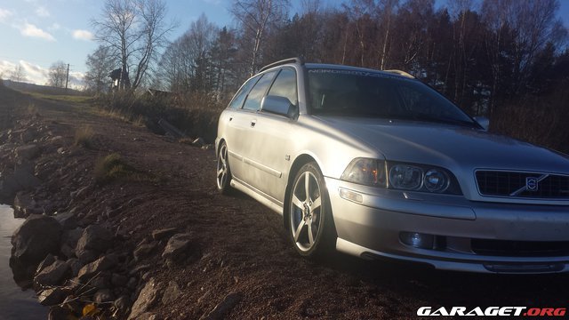

Så har valt ut några stycken här som blev bra! smile Tyvärr så var bilen skapligt skitig efter en resa till jobbet på våt väg hmm Menmen sånt är tyvärr livet!
Kan påpeka att reg plåten fungerar alldeles utmärkt att ta av vid fotografering och den sitter kvar vid 110km/h i relativt stark vind på motorväg så det är toppen! smile
https://www1.garaget.org/gallery/images/181/180787/180787-08b47b732316939148e9cac4059b6fc7.jpg
https://www1.garaget.org/gallery/images/181/180787/180787-3aad436fcd47ffd89c6d794f274341b2.jpg
https://www1.garaget.org/gallery/images/181/180787/180787-7da85d48349969e9d111915879cd3f4e.jpg
https://www1.garaget.org/gallery/images/181/180787/180787-dfcf48030f1c271a1672bc9ea58b71a4.jpg
https://www1.garaget.org/gallery/images/181/180787/180787-328194afc91e534b4d4ef5b81265cb52.jpg
https://www1.garaget.org/gallery/images/181/180787/180787-ebc7e246fed4e57c8ec6c57a23817471.jpg
https://www1.garaget.org/gallery/images/181/180787/180787-17eaf1cb3d40fb5f26c9188ac5f05982.jpg

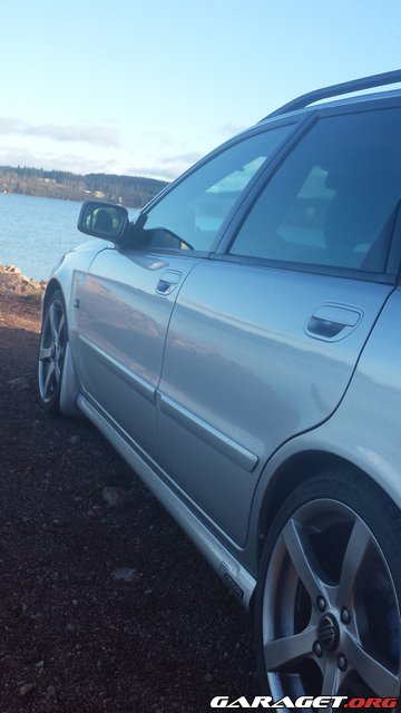

Blev bra med svarta lister och inte grå dassiga och även delarna av backspeglarna som är grålackade är en diskret detalj som jag blev nöjd med! Och så klart även spolarmunstyckena som är lackade smile
Man blev ju inte mindre kär i denna bilen nu efter att få ut den ur garaget igen! roll

fyfan va fint smile
följ min ombyggnation av en opel corsa b
570 Inlägg
30 oktober 2014
#259
fint! nu får du parkera långt från alla andra så du inte får dörruppslag! big_smile
10 171 Inlägg
30 oktober 2014
#260
Snygg vart hon smile
Får man fråga vart bilderna vid sjön är tagna ?
