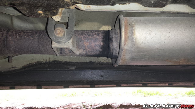

Det regnar ute och är inte säkert att jag kommer få en bra bild, så det blev en från google wink
https://www1.garaget.org/gallery/images/181/180787/180787-a4c0ebb941764f9b5fc0a4340b27444d.jpg
Det som är inringat i rött är ju då där det läcker.
Det rann vatten på avgasröret igår så det förångades och då när jag gasade syntes det tydligt att det lev förflyttning av ångan. smile

Är ingen skarv där (vad jag ser) så då är det till och svetsa om man ska få igen det.

vad jag såg när jag kollade under en snabbis förut så var det ingen skarv nej.. Svets har jag ju tyvärr ingen, men jag tror inte de går att svetsa där då det rostat sönder tongue

Okej en bild skulle hjälpa men är det totalt sönderrostat så är det bytte som gäller.

Kan du inte svetsa så ta och borsta rent med stålborste så inga lösa flagor eller liknande är kvar.
Ta avgaspasta som man kan laga avgassystem med,kleta på det runt om hålet så gott det går och ta sen avgasbandage och linda runtom om det går.
Den pastan härdar när den blir varm och kan täta såpass att du kommer igenom besiktningen.
Det som påverkas mest av hål i avgassystemet är lambdavärdet hos bilprovningen, så kan du få tätt kommer du säkert igenom med bra värden.

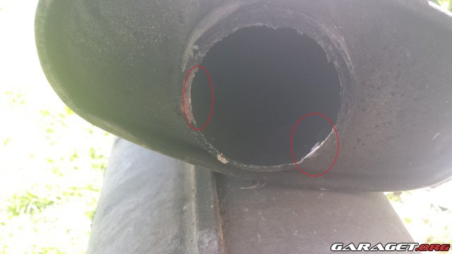

Nu har jag fixat en bild! big_smile https://www1.garaget.org/gallery/images/181/180787/180787-3f4557f40c52acb94ec596e8b0de06f3.jpg
Syns i skarven att de är helt svart pchoch där läcker de! Petar man avgasröret bortåt så hörs det att de blir tätare. Det var inte så farligt som jag trodde, så dedär kan vi nog lägga lite kladd på tillfälligt så kan jag köpa nytt rör i nästa månad! smile

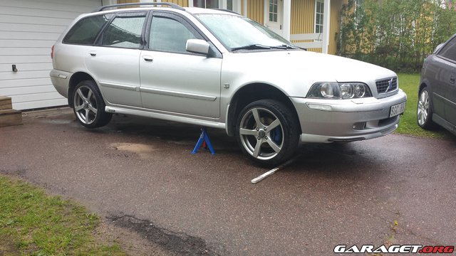

Då var det dags för en update om vad som hänt! smile Blir lite mellanrum mellan updates då jag är mest hos tjejen vilket betyder att jag bara har min laptop som inte vill ladda upp bilder här på garaget...
Har köpt mig en splitt ny XC40 lol
https://www1.garaget.org/gallery/images/181/180787/180787-f52c14315d61bd6e35f7e4f783f5d27d.jpg
Så står bilen i dagsläget wink

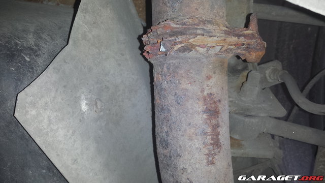

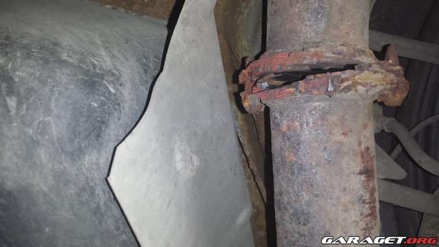

Så under fredagen började jag riva av et gamla röret, och det vart ju en mindre vacker syn när man la sig under och såg hur det satt.. Tanken i huvudet löd "hur fan ska detta gå till då?"
Men efter att ha slagit lite på bultarna som håller ihop röret och slutdämparen så lossnade hela bulten, alltså fästet gick sönder och det gav då lite hopp!
https://www1.garaget.org/gallery/images/181/180787/180787-becb82ab26c8b8bdb0ecdec4f8fa389f.jpg
Så det blev ett litet hål i skarven som jag kunde trycka in en skruvmejsel i och sen bryta isär och då gick resterande två fästen sönder! smile
https://www1.garaget.org/gallery/images/181/180787/180787-7ca74b8335d8e7968abd444b3e2c5ef5.jpg
Sen var det bara att ta loss bussningarna och lyfta bort röret smile
Där satt avgasröret ihop med ljuddämparen innan det gick av. Vettefan om det hade hållt med avgaspasta och bandage genom besiktningen ärligt talat, utan det hade nog gått av påvägen dit roll

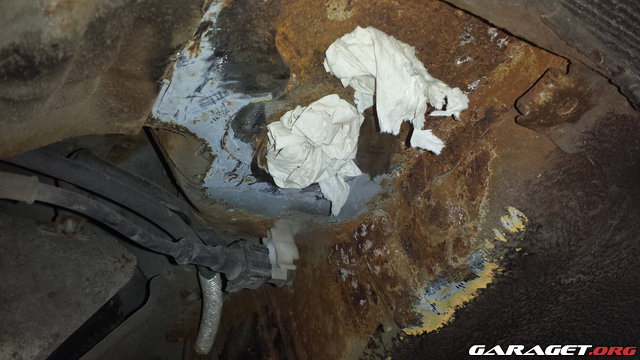

Och ni som följt min tråd vet att mina projekt oftast brukar spåra ur när jag ska göra ngt, så även denna gång roll

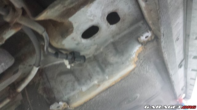

Jag är allergisk mot rost! Så det blir att blästra bort det som finns och som jag kommer åt under får att sedan lägga på ny underredsmassa. Men för att bilen har gått som företagsbil på troligtvis saltiga vägar så tycker jag underredet är fint! smile De flesta som är insatta i Volvo tror jag vet att X40 bilarna inte är kända för sitt rostskydd wink Dock blev det iaf bättre på fas2 modellen(alltså efter -00). Jag skulle ju helst vilja byta upp mig mot en nyare V50 R-design men pengarna finns inte wink Och tiden jag lagt ner på denna gör att jag ändå vill ha den kvar, så var gör då några timmar till på den? lol
Så igår började jag med att blästra bort den liten del under!
Som tur är så är det iaf "bara" ytrost så det går att blästra bort och behöver inte svetsas. Började med att skrapa och slå lite med ett spännjärn för att få bort den värsta rosten.
https://www1.garaget.org/gallery/images/181/180787/180787-e2269f1257aeb310bd5d6dc03562e353.jpg
Sedan tog jag vinkelslipen på de ställen jag kom åt på, sedan var det bara blästra av det Norska guldet wink (bilderna är dåliga då det inte var så bra ljus under bilen wink )
https://www1.garaget.org/gallery/images/181/180787/180787-65be2c27474069555e0b1d410475459c.jpg

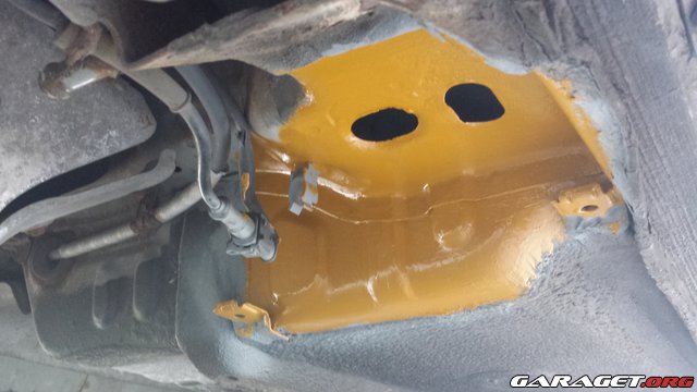

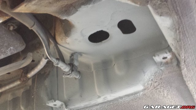

Sedan var det på med två ganska tjocka lager zinkfärg. Tanekn var att jag inte skulle råka måla kabeln, men det sket sig ju..
https://www1.garaget.org/gallery/images/181/180787/180787-5bda234b20cb92f94ddb3c434dfaff69.jpg
Sedan avslutades dagen med två tjocka lager Hagmans CA Primer. Sen blir det nån färg på detta och sedan body tror jag för att sen avsluta med underredsmassa eller liknande! smile
https://www1.garaget.org/gallery/images/181/180787/180787-43049b977d68d8185a88f6c4c1330fc1.jpg
Idag (tisdag) så var det fint fram tills lunch men sedan kom regnet strax innan jag fick sluta vid 15 (dock var det förutspått) så det blir inget blästrande idag. Imorn ska det också även regna, men på torsdag skulle det bli hyffsat väder så då blir de nog en fortsättning! smile

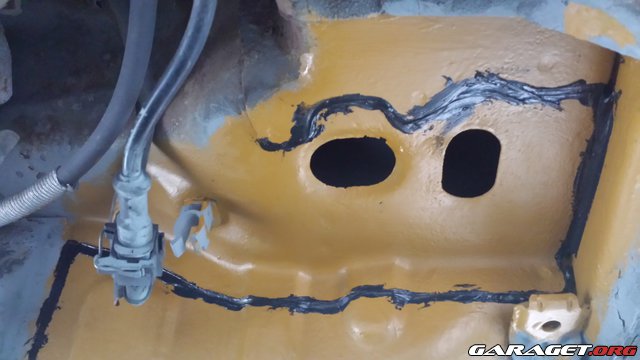

Blev en snabb sväng förbi bilen idag! smile Det regnade inte när jag slutade så jag passade på lite innan jag skulle hämta pappa från tåget smile
La på lite karosserikitt i plåtskarvarna. Ska dock ta bort det längst ner till höger då det är ett litet dräneringshål där som jag råka kladda för
https://www1.garaget.org/gallery/images/181/180787/180787-2737ba3869c3892f6e02d3bf0818d49c.jpg
Blir fortsättning imorn med mera blästring! smile ska försöka få bort all rost under som går! smile
