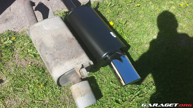

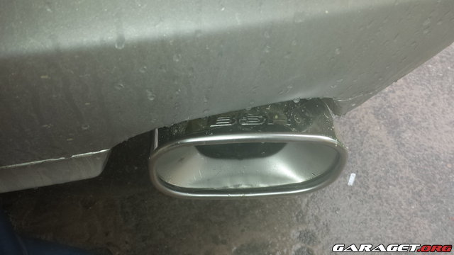

Vid updaten sist kom en bild av nån anledning inte med.. Så här är den! smile
Det är alltså jämförelse mellan gamla och nya slutdämparen smile Tilläggas ska också att BSR är instansat i det kromade som inte syns på bild. Men det blir nog bra när det är på plats sen smile

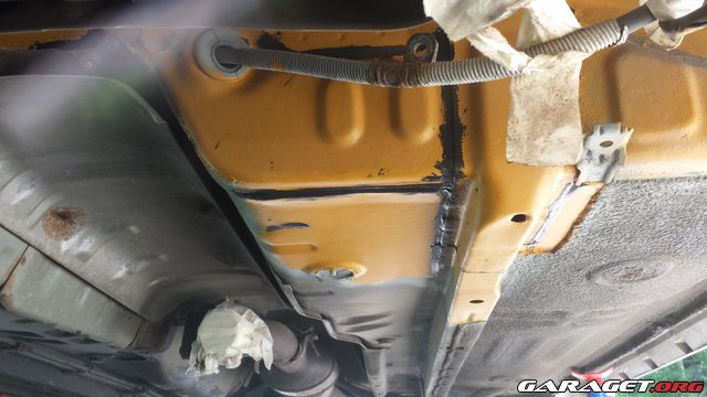

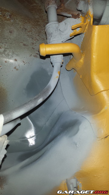

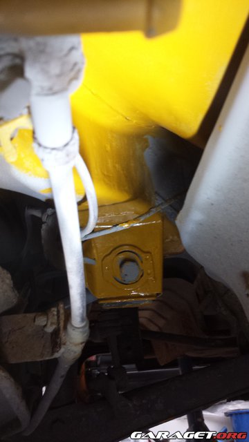

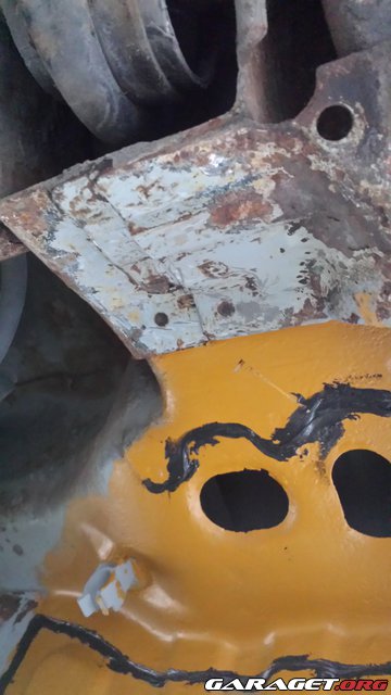

Hänt lite mer både igår och idag! smile
Under gårdagen så skrapade jag en del underredsmassa och lite rost fanns det men bilen är ju faktiskt 14år och har gått på saltvägar så det får väll tyckas vara OK ändå! smile dock tycker jag Volvo hade kunnat lägga underredsmassa på golvets sida mot avgasröret också neutral
Det syns vart jag skrapat som ni kan se, det svarta tunna kleten la jag på för 2år sen.
https://www1.garaget.org/gallery/images/181/180787/180787-f2cedbd9fdddc1686942e81e95cbe13e.jpg
Och jag överlevde cykelturen till och från jobbet idag lol Det var bra väder så det var skönt att ge sig av på cykeln i 35min till jobbet vid 05.15 smile och sedan hem i solsken och lagomt varmt! Så blev lite pyssel med rosten väl hemma!

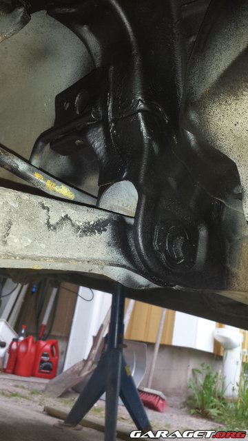

Så på schemat stog det en del blästring, så en sandstrand kom på beställning som vanligt! Lä köpa en sil så jag kan sila sanden och återanvända den
Fästet för länkarmen bak avskrapad
https://www1.garaget.org/gallery/images/181/180787/180787-33a5957a8903835f350fbe80884e60e7.jpg

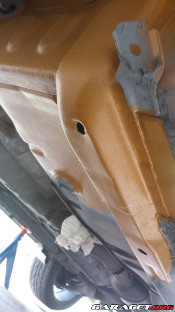

Tyvärr blev det ingen bild direkt efter jag blästrat. Men här är en efter jag lagt på lite zinkfärg iaf!
https://www1.garaget.org/gallery/images/181/180787/180787-8f78787e4c4fec80d1b0e3ed873195df.jpg
Och sen lite fin gul färg!
https://www1.garaget.org/gallery/images/181/180787/180787-193e320c2d5864233d500ef9b33a041b.jpg
Kittet jag la på det är kvar men är övermålat wink
Skulle behöva en kompressor modell väldigt stor också, men det köper jag inte wink
Vi får se om vädrets makter tillåter lite mer blästring imorn!

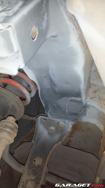

Lite update dags om vad jag hann med idag då!
Och vad jag inte hann med.. För bläster pistolen hängde upp sig så lä köp en ny.. Problemet är ju bara att jag har ingen bil att ta mig till Jula med.
Men jag hann då iaf blästra en del innan den gick sönder smile
https://www1.garaget.org/gallery/images/181/180787/180787-60659cfd943bf9d0ee4b4ad0194f5f3b.jpg
Inte lätt att få bra bilder under bilen så de kan va uppochner osv.

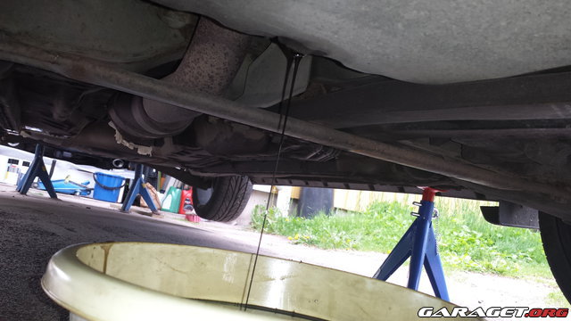

Eftersom bilen rullat ca. 800mil (om jag räknade rätt) sen sist oljan byttes så var bytet planerat att utföras nu medans den står på bockar!
Så när blästerpistolen sade upp sig så fick det bli ett oljebyte! Kan ju säga att det var välbehövligt.. Men det kommer bli så att jag gör en liten motorsköljning, så ska fixa biltema olja och tippa i nu. För jag ska även byta till halogenstrålkastarna då denna inte är reggad med xenon. Så direkt efter bes blir det att byta tillbaka till xenon igen och då byter jag olja igen smile Vet inte hur griniga bes är om man kör oreggat med xenon även fast det är originalxenon, men jag orkar inte chansa så byter till halogen smile
https://www1.garaget.org/gallery/images/181/180787/180787-ca1553c24938675e4a1c838752d54a7b.jpg
Kunde ha gått bättre!!!! Tappade en 4l dunk med lite olja i rätt ner i spilloljan..
https://www1.garaget.org/gallery/images/181/180787/180787-bd493038cdfe1acad21dd36ee28eee12.jpg
Antar att det fanns en mening med detta, för denna gång blev det inget spill under bilen när jag tömde ur oljan! wink
Sen lite gult kladd på det blästrade smile

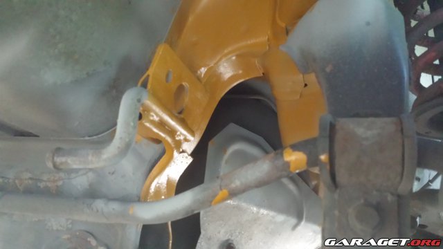

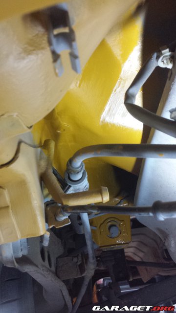

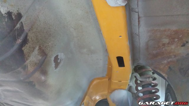

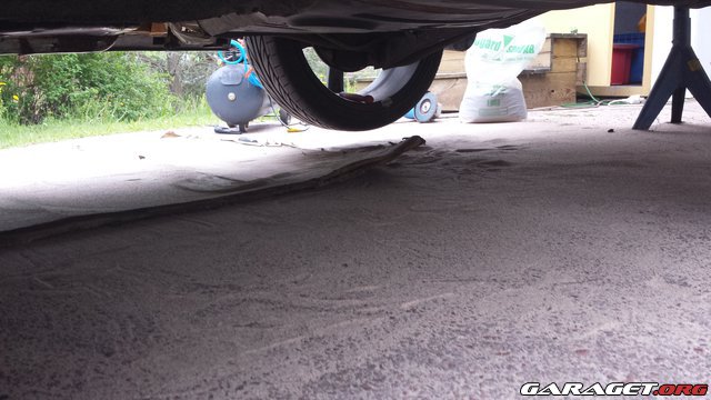

En update från gårdagen då! smile
Hann faktiskt med mkt mer än jag trott! smile Iom att jag håller på med min bil nu så lånar jag pappas till jobbet, och måndag/tisdag har han fått sluta lite tidigare så jag får bilen och kan åka till jobbet. Så igår var jag precis klar för dagen under bilen när han kom hem, så det var bara dra på sig arbetskläderna och åka smile
En sandstrand hemma på gårn är väll ganska skapligt lol Blir en del sand efter man blästrat.
https://www1.garaget.org/gallery/images/181/180787/180787-8077fef85bbe83df2a2e9fce242dbcb6.jpg
Blästrat av från där jag tidigare hållt på och balken bakåt.
https://www1.garaget.org/gallery/images/181/180787/180787-aefbe4c21671a05455b57d7b5766d9ef.jpg
Sen var jag lite snabb innan jag hann ta kort på de andra så här har jag redan lagt zinket. Men detta är fästet för undre länkarmen till bakhjulet.
https://www1.garaget.org/gallery/images/181/180787/180787-8be9f6a5486f94dc2177c1034e7ab1e9.jpg
Och sedan lite mer av balken fram tills där krängningshämmaren sitter fäst i balken.
https://www1.garaget.org/gallery/images/181/180787/180787-6abb36ea7201920662508886636b06de.jpg
Sen gult och fint! Det som är grått har jag inte kommit åt att måla elr blästra, tanken är ivägen men jag tog bort allt som gick iaf!
https://www1.garaget.org/gallery/images/181/180787/180787-f14fe1f79c319eb8b4164f824d900fa0.jpg
https://www1.garaget.org/gallery/images/181/180787/180787-19d5be0f73aa47ebce3dbdecdbfc4ffb.jpg
https://www1.garaget.org/gallery/images/181/180787/180787-552a79cb4a00079c7998594bcc371aa9.jpg
Så nu ska jag gå ut och blästra lite mer! wink

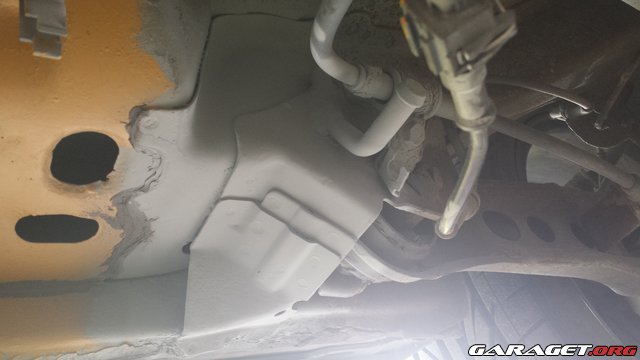

Äntligen dags för en update nu!
Så från i onsdags vid senaste updaten så har jag vart ledig och då utan bil! Så onsdag till fredag så var det cykel som gällde som gällde för å ta sig till tjejen i Borlänge, 1.5mil enkel resa. Drygt var det ju å cykla men fan så skönt när det var fint väder! smile Från fredagen hade jag firmabil då jag haft jour på en av maskinerna. Så idag var det dags och lämna tillbaka den bilen.
Hade också beställt en värmeplåt för bakre ljuddämparn som jag hämtade ut tisdag morgon, men såg sen att det var fel, jag har delbart drag på min så plåten är utskuren. Och det tog en vecka för dom att få hem den rätta så nu i veckan ska den dyka upp. Syns bild på den gamla i texten sen wink
Onsdag
Direkt efter frukost var det dags att ta fram blästern och börja!
Så blev en hel del gjort faktiskt!
Lite för snabb med blästern så hann inte ta kort innan jag började, men ni kan ju föreställa er hur hela utan såg ut iaf!
https://www1.garaget.org/gallery/images/181/180787/180787-cb7bcc382f2fde0432713b47fb92e606.jpg
Och där var det klart!
https://www1.garaget.org/gallery/images/181/180787/180787-f064dc32bdfc3a2cd70f279d48e0faa4.jpg

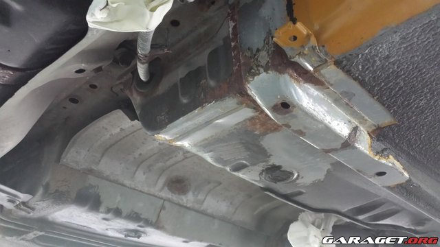

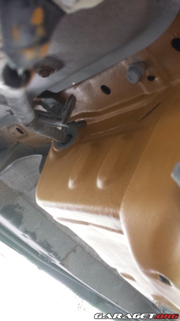

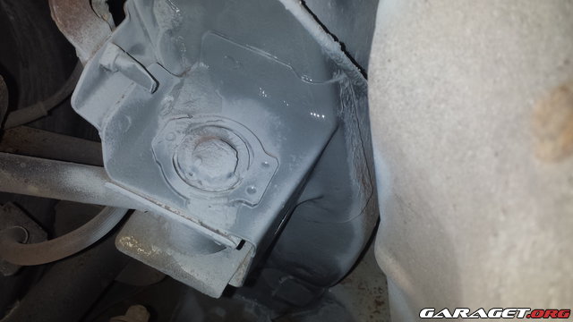

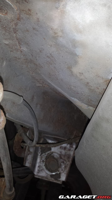

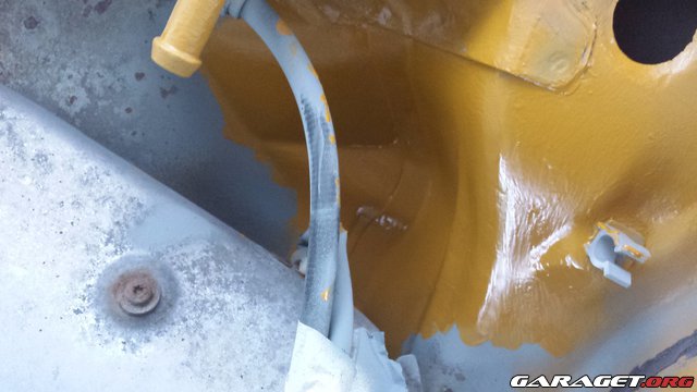

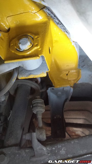

Det jag har prioriterat med rostlagningen nu är att ta det som är runt avgassystemet just för att kunna sätta dit röret igen och ha det fint bakom så tar jag resten senare! smile
Lite rostskyddande gult på det hela! Det ligger alltid zinkfärg under det gula även fast det inte är dokumenterat.
https://www1.garaget.org/gallery/images/181/180787/180787-8a9673afc81548fa28470a4cf0903337.jpg
https://www1.garaget.org/gallery/images/181/180787/180787-30c02363db561b41752a7f8b036cefc5.jpg
Torsdag
Fortsatte med att blästra balken bakåt.
https://www1.garaget.org/gallery/images/181/180787/180787-3f8036e0380afcb2150e0843b15fc084.jpg
Tyvärr blev inte hela fästet gjort som ni ser...
https://www1.garaget.org/gallery/images/181/180787/180787-7e0f0a42b3bfb7a09e749255bcc4fcc8.jpg
https://www1.garaget.org/gallery/images/181/180787/180787-3633d37dac0994192489a935338f8fe1.jpg
Värmeplåten vad ren kexchoklad wink
https://www1.garaget.org/gallery/images/181/180787/180787-34f4f4af8b3ffb1e69b669198a6680e5.jpg
Känns så bra i hjärtat efter att man fått bort rosten dag för dag! smile

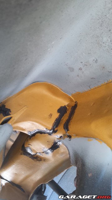

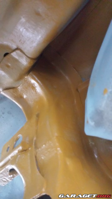

Började med en cykeltur hem från Borlänge och sedan så var det lägga på karosserikit i mellan plåtbitarna. Jag vill ha rosten så långt bort det går även fast detta kanske är lite överdrivet. Men man kan aldrig få för mkt rostskydd wink
Kladdigt som fan var det iaf att hålla på med!
https://www1.garaget.org/gallery/images/181/180787/180787-139b57cde9c4680e9fe1401ba29777ed.jpg
Dräneringhålet lämnades fritt
https://www1.garaget.org/gallery/images/181/180787/180787-71c5228da43575ec038f49e24d448908.jpg
https://www1.garaget.org/gallery/images/181/180787/180787-cbad08b751a87934e64088d2db2ed4e5.jpg
https://www1.garaget.org/gallery/images/181/180787/180787-2e8466dc76dd190b3e85854b756abc4f.jpg

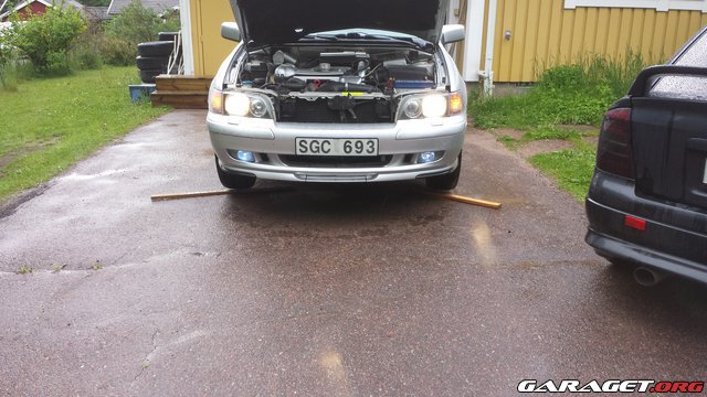

Eftersom jag har bes imorn så får jag lov att byta strålkastare till halogen igen. Ush!!!!! Och såklart fick jag göra det medans det regnade. Menmen, det lä ju göras!
https://www1.garaget.org/gallery/images/181/180787/180787-c60d736b8c1e65ea0e0c9af0d241e2e1.jpg
Efter det så var det dags för lite mat i magen! Och sen så gick jag över bromsrören lite snabbt med slippapper och hammarlack, så hoppas jag undvika en 2a på de. Jag vet att det är dags att byta och det ska göras men jag har inte lust att "bli tvingad" att göra det, men vi får se! Finns tyvärr ingen bild på de..
Sen så var den nere på backen igen! smile
https://www1.garaget.org/gallery/images/181/180787/180787-9053e34d9a3d0b983311bc08848d60f6.jpg
Testkörde den även på pallbockarna efter jag bytt strålkastarna för att se så inte avgaset läcker, men de var tätt! smile

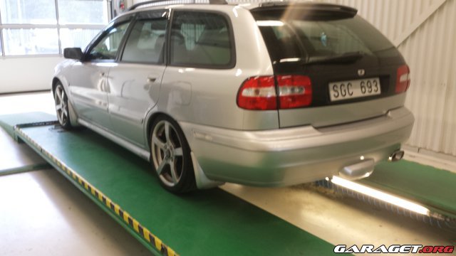

Var på bes idag vid 11.
Han sa att det var tid för att byta bromsrören, vilket jag som sagt vet om men det ska åtgärdas sen! Ingen anmärkning  mer än muntligt på de. Annars tyckte han den var fin under! smile
https://www1.garaget.org/gallery/images/181/180787/180787-441459bd2fc587128a13155e4855aae4.jpg
Blank bil ska ha blankt papper cool
https://www1.garaget.org/gallery/images/181/180787/180787-3bf28b2aabd847cdcaf86ae1c85219fb.jpg

Och riktigt skönt att äntligen få köra sin egen bil igen efter ca 2veckor wink
