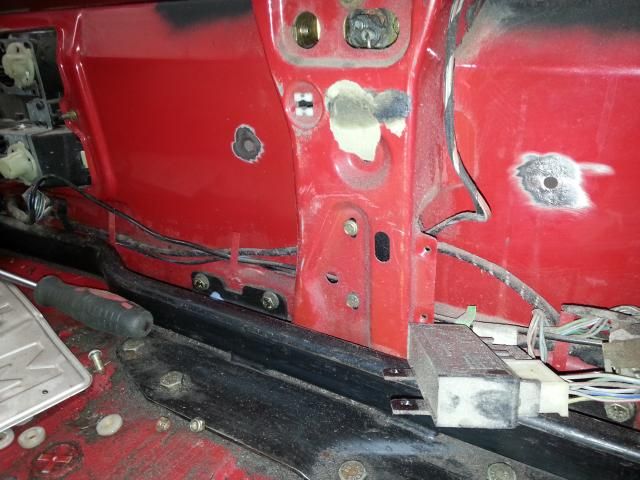

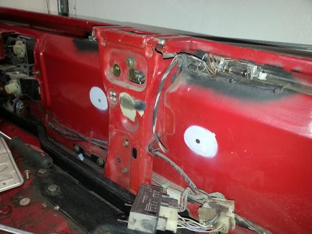

Eftersom nått snille dragit tryckrören på helljusen plats så var det kapat rätt friskt i plåten vid huvlåsen. Så kan vi ju inte ha det,,
Borrade bort punktsvetsarna
http://i177.photobucket.com/albums/w238/144GLT/M535/20141109_191129.jpg
Tog motsvarande bitar från donatorn,  inpassning
http://i177.photobucket.com/albums/w238/144GLT/M535/20141109_191122.jpg
Blästrade,lackade och monterade  (färgen stämmer inte)
http://i177.photobucket.com/albums/w238/144GLT/M535/20141113_170146.jpg

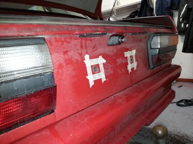

Hittade lite ytrost runt hålen för den bakre regplåten.
http://i177.photobucket.com/albums/w238/144GLT/M535/20141128_204559.jpg
Slipat
http://i177.photobucket.com/albums/w238/144GLT/M535/20141128_204607.jpg
På med lite rostsskyddsspray,
http://i177.photobucket.com/albums/w238/144GLT/M535/20141128_204900.jpg
Lackat o klart
http://i177.photobucket.com/albums/w238/144GLT/M535/20141130_103929.jpg

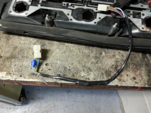

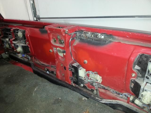

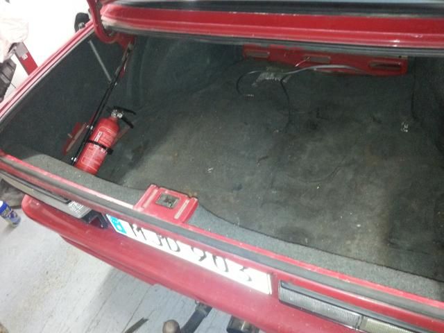

En sak som alla mina e28or har haft är att alla dom nedre fälten på baklysena har lyst.
Löste det på den här med hjälp av en kabel från donatorn, så vill man återställa är det bara och ta bort.
Nu agerar backljusen som bromsljus (röd led-lampa)
http://i177.photobucket.com/albums/w238/144GLT/M535/20141128_193705.jpg
En sak som många ville köpa från reservdelsbilen var klädseln i bagaget,,,   Men den behövde jag bäst själv tongue
http://i177.photobucket.com/albums/w238/144GLT/M535/20141130_125019.jpg

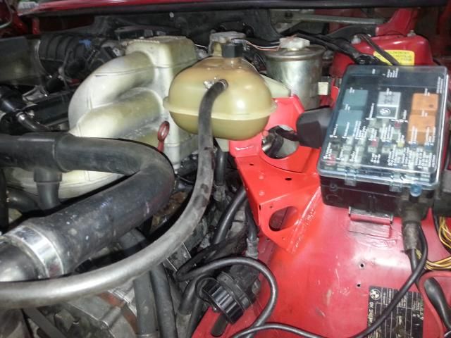

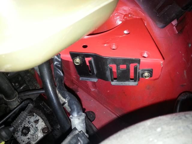

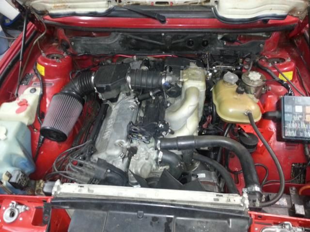

Fick inte till det med e34ans expansionskärl.  Tur då att jag kapat bort hållaren från den andra e28an.
http://i177.photobucket.com/albums/w238/144GLT/M535/20141130_120258.jpg
Moddade dit en hållare för servicekontakten
http://i177.photobucket.com/albums/w238/144GLT/M535/20141130_124156.jpg

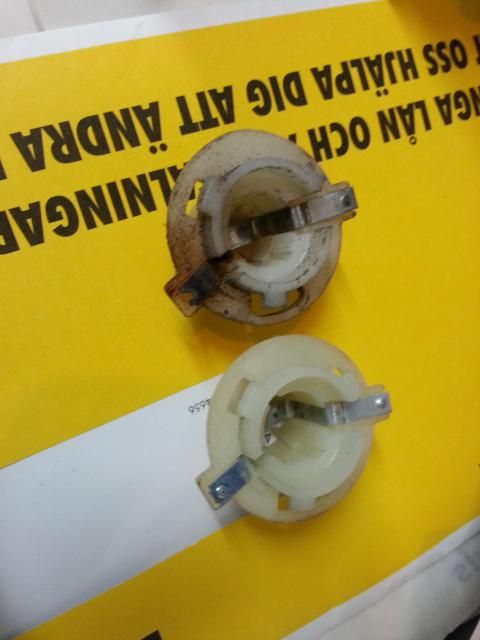

Bytte några av glödlampshållarna oxå..  har nog ett 20tal extra nu,. varav vissa var NYA!
http://i177.photobucket.com/albums/w238/144GLT/M535/20141128_191443.jpg
Klart under huven smile
http://i177.photobucket.com/albums/w238/144GLT/M535/20141130_124216.jpg

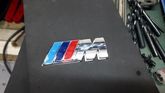

Fjärrstyrning till c-låset, clips till grillen, M-märke och ny insugsbälg.

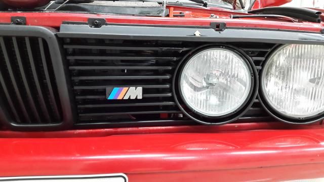

Stoppade dit grillens M-märke.  Gillar verkligen bmws sinne för detaljer, det är 2 fasningar i grillen där plåtblecken som märket monteras med ska sitta smile
http://i177.photobucket.com/albums/w238/144GLT/M535/20141223_161930.jpg

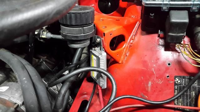

Smackade även dit xenon i helljusen
http://i177.photobucket.com/albums/w238/144GLT/M535/20141223_161934.jpg

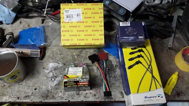

Megauppdate.............  Not
Fortfarande problem med gången,  svarar dåligt på gas och verkar misstända.
Beställt nya kablar/rotor/fördelarlock och stift...
Enda som kommit änsålänge
http://i177.photobucket.com/albums/w238/144GLT/M535/20150109_165651.jpg

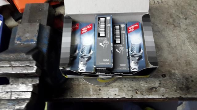

Kommit lite godis
http://i177.photobucket.com/albums/w238/144GLT/M535/20150115_194017.jpg

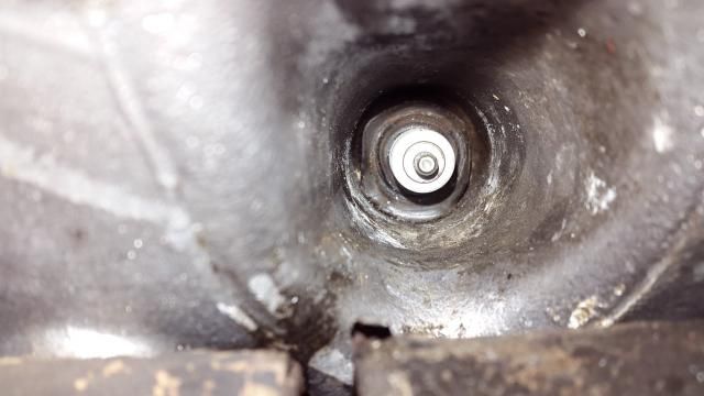

Stötte på patrull med 3ans tändstift, satt fast gummirester från nån gammal tändkabel så hylsan gick inte på.
Löste sig tillslut efter mkt tålamod och en liten mejel
http://i177.photobucket.com/albums/w238/144GLT/M535/20150116_095526.jpg
