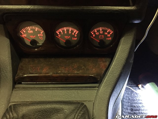

Bytte även lamporna i extramätarna då dom heller inte lös, men nu lyser dom så fint igen.

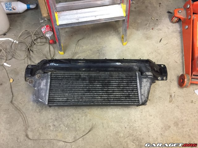

RS2 icn såg lite tråkig ut....

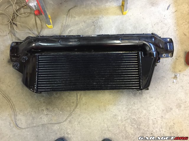

Men med lite svart färg på den, så blev den mycket fräschare. Ikväll blir det montering på bilen! smile

Smidigast är att lossa plasten runt handbromsen och skjuta den bakåt så långt det går. Då kan man skjuta konsolen med mätarna en bit bakåt, sen fram med 8mm hylsa ock lång förlängare så kan man lossa mätarna och byta lamporna...

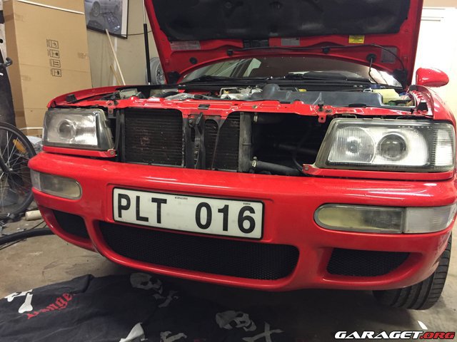

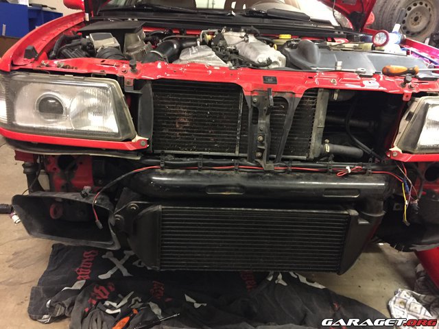

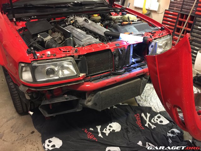

Ikväll blev det lite skruva igen, byte av ic stod på schemat.

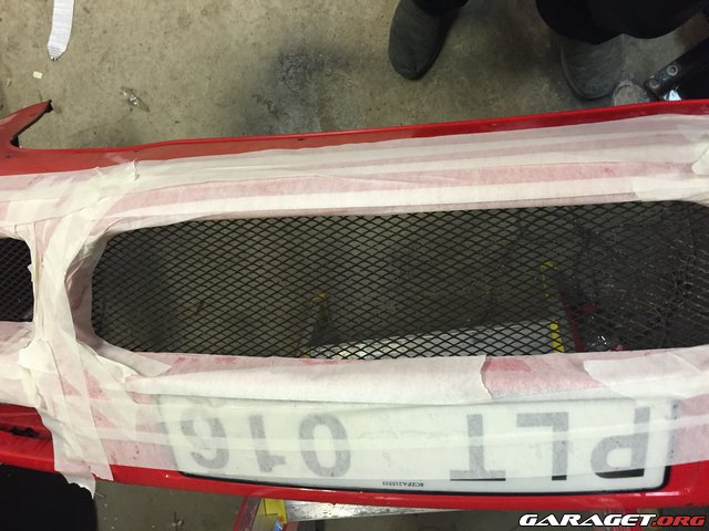

Börja med att riva av fronten.
https://www1.garaget.org/gallery/images/18/17257/17257-d13a9ff3020c604c931438b643c4e9ee.jpg

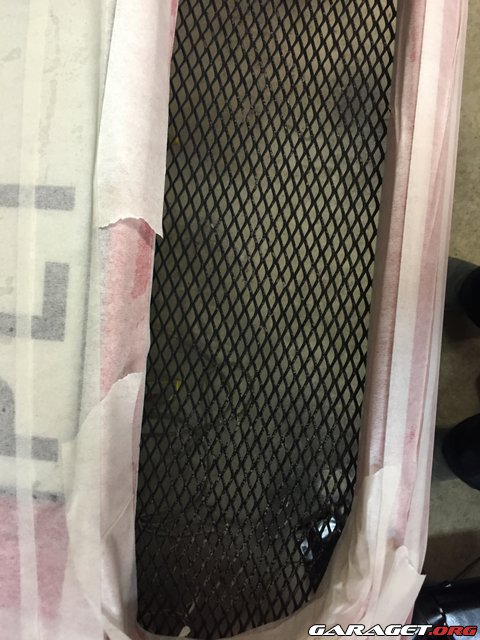

Fick ju börja med att sätta fast gallrena ordentligt då dom hängde lite löst å skramlade. Å vid en närmre titt på dom så saknades ju lite svart färg på dom. Bara att maskera upp då...
https://www1.garaget.org/gallery/images/18/17257/17257-5bb7d7d29a8b533c7f891aa57d14a47a.jpg
https://www1.garaget.org/gallery/images/18/17257/17257-961de22c2de4c2ce253d4a85af90982d.jpg
Medan färgen torkar så kom icn på plats. Blev lite fräschare med nylackad ic tycker ja....

Sen tillbaka med fronten med dom nylackade gallrena.
https://www1.garaget.org/gallery/images/18/17257/17257-1b45336386d931f3643563cf1316a074.jpg

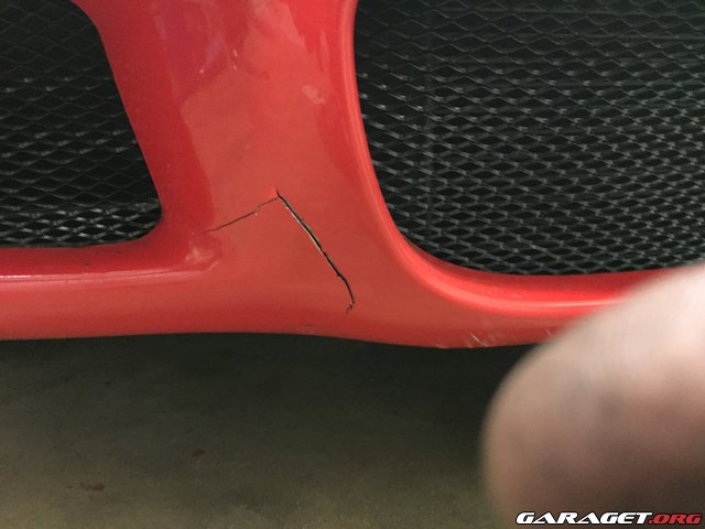

Någon som vet om man kan laga det här på något sätt och få det snyggt? Sen får det inte spricka direkt heller utan det måste hålla också...
Verkar som att dom försökt laga det tidigare då det var påbyggt med något på insidan.

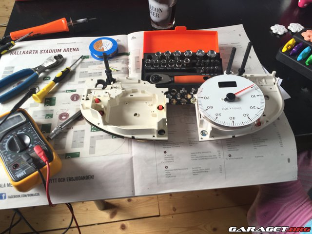

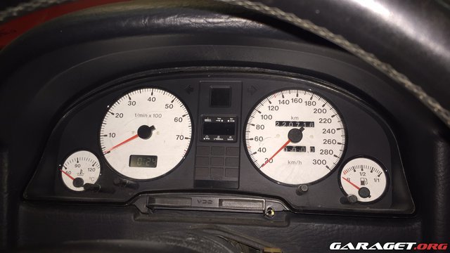

Blev till att mecka mätarhus idag. Det ja köpte som var från en RS2 funkar inget vidare. Klockan och färddatorn tänds när ja slår på tändning, tänder ja ljuset på bilen så slocknar dom 2 + ac panelen. Sen funkade inte varvräknaren heller, så ja får plocka ihop en utav 2 istället. Just nu ser det ena ut såhär....
https://www1.garaget.org/gallery/images/18/17257/17257-7df974abe768edd2b6008e8b5c6b1eaf.jpg

är det en plastkofångare då skulle jag kunna fixat det på ett par minuter smile
Det är en orginal i plast, men den är stenhård. Å du kan få det att hålla med?
yupp smile Plastsvets eller svetsstift funkar prima smile !

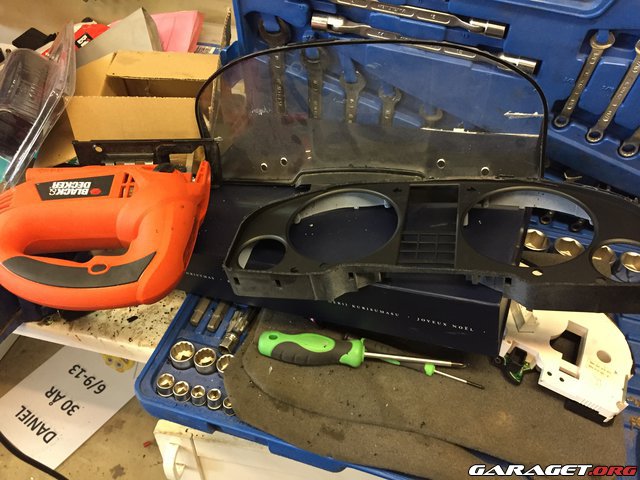

Gick lös med sticksågen, så ja enkelt kan testa lite...
https://www1.garaget.org/gallery/images/18/17257/17257-e08199c92742931029bd685f017d2a5c.jpg

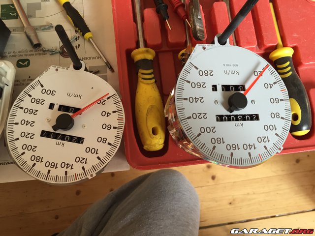

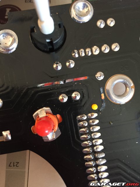

Sen var det bara att riva isär dom olika mätarhusen. Kortet till RS2 mätarna såg inte så bra ut...
https://www1.garaget.org/gallery/images/18/17257/17257-66bb365e671e7b345722b096d84a5849.jpg

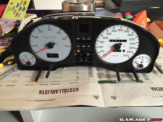

Lite skillnad i färg på S2 och RS2 mätare....
https://www1.garaget.org/gallery/images/18/17257/17257-d0bd0535afb0acd257092bf41401423b.jpg
För tillfället har ja RS2 hastighetsmätare och tankmätare i S2ans hus.
https://www1.garaget.org/gallery/images/18/17257/17257-764917b53f9723a3ed8bf8921b042909.jpg

LeafBox skrev:
Skiljer tankmätaren? :o
Högra halvan är RS2 med vita tavlor, vänstra halvan är S2 med grå tavlor. Annars är funktionen den samma ska va....

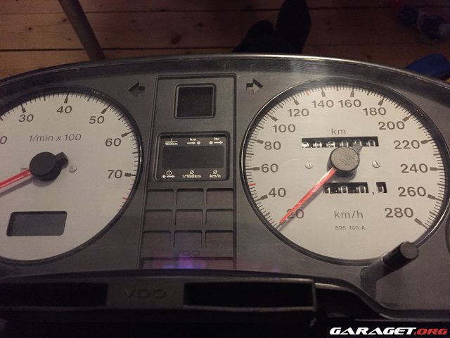

#340
Hallå fans! Är ni kvar? smile

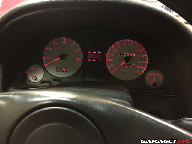

Efter ett nedrans grejande med instrumenthus fram och tillbaka så har ja nu S2ans mätare i RS2 huset, med en hel färddator från RS2an.
Km-räknaren funkar fortfarande inte, och fjädern till RS2ans mätarnål är trasig. Så när man kör iväg så går nålen sakta upp och när man stannar så kan nålen fastna på väg ner. Sen när man stänger av bilen så kan nålen flyga upp till 120 och flyga ner till 0 när man startar igen. Törs inte lossa nålen från S2 mätaren och flytta över, för då lär ja nog aldrig få ihop något sen. sad Så ja vet inte riktigt hur ja ska göra....
I övrigt har det inte hänt mycket då jag och dottern turas om med att vara sjuka. sad Hoppas det ska hända lite i helgen nu...
