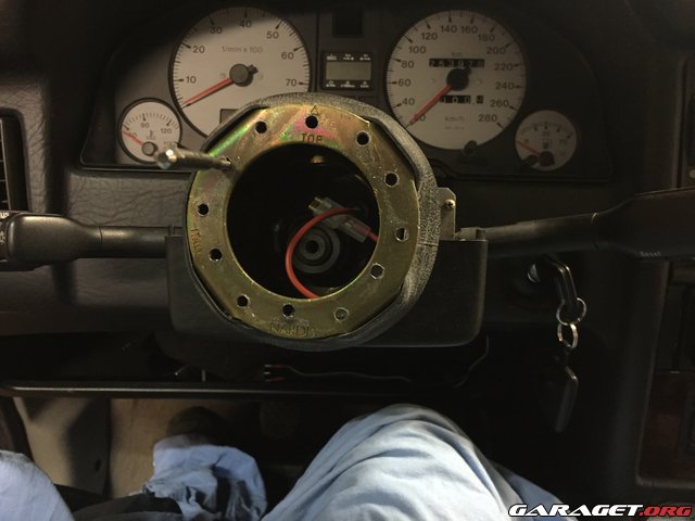

Lite kvällsmeck blev det den här helgen. Var inte så skruva sugen igår så det blev inget jätteprojekt den här helgen...

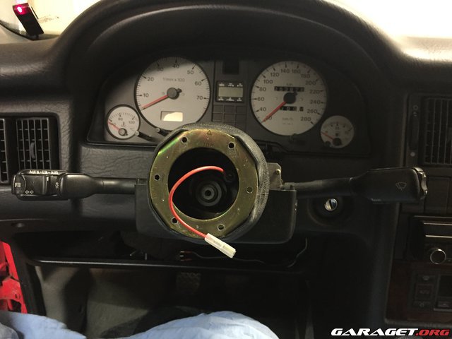

Bort med den orginalratten och märka ut hål för den nya....
https://www1.garaget.org/gallery/images/18/17257/17257-7cf6805bf5250f4c3accfc22e8a62beb.jpg
Borra nya hål och nya gängor....
https://www1.garaget.org/gallery/images/18/17257/17257-b59bae75130bb635708db1d35779c9b3.jpg

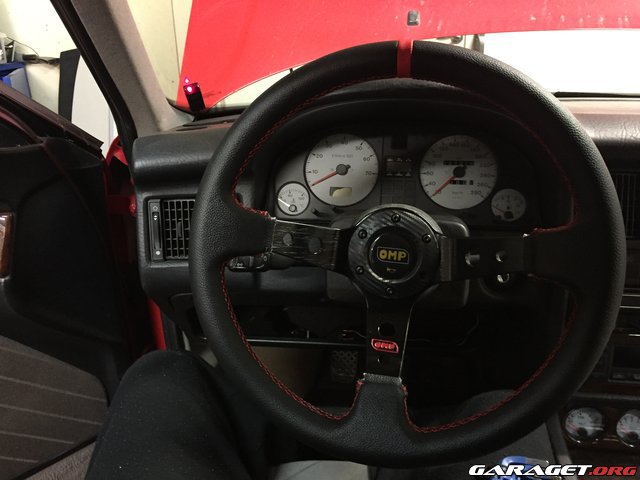

Och dit med nya ratten. Tyvärr missade jag att borrmaskinen drog iväg, så sista skruven passa inte. sad
Känns inte helt hundra det där, tror ja måste skaffa ett slimnav istället. Ska provköra lite å se hur det känns, funkar det bra så får ja klura ut hur ja ska lösa sista skruven....

Om de känns bra borde det väl räcka att göra en fräckis å limma dit själva skallen bara?
Ja var faktiskt på väg att ta fram bågfil och limpistol, men så kände ja att ja va tvungen att testa lite innan ja gör nåt sånt...

limma dit en mutter på baksidan bara smile
Lite jobbigt om muttern skulle lossna bara....   Då kan ja inte byta ratt utan att behöva krossa tutknappen....
Det borde gå att böja undan plasten/lädret som sitter på navet smile
Blev snyggt med den ratten smile

sonken91 skrev:
Putteliten skrev:
Smart, det går ju alldeles utmärkt det! smile
Tack! smile Rätt go att hålla i med.

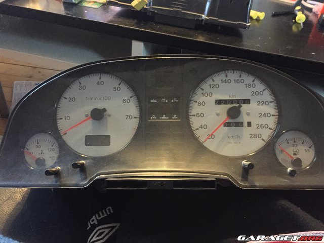

Då gör vi ett nytt försök med instrumenthuset. Den här gången med delar från en annat instrumenthus till en S2a, som jag testade innan ja tog hastighetsmätare med km räknare och flyttade över till mitt orginal. Var bara tvungen att skruva milen först...

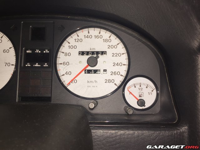

Har hunnit testa kmräknaren lite, och den verkar funka bra. smile Ställde den på 22000 mil, innan den monterades i bilen.
https://www1.garaget.org/gallery/images/18/17257/17257-413b754e5f868ae130088464583b39b4.jpg

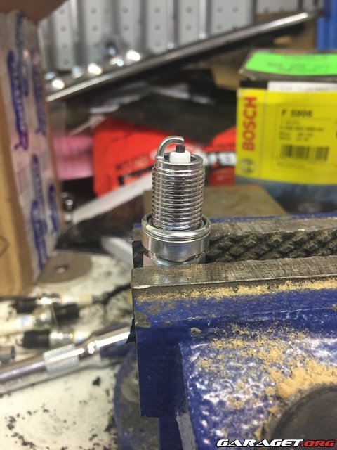

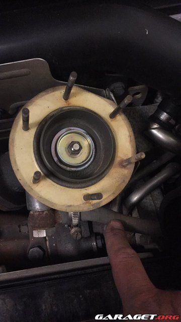

Ikväll blev det byte av tändstift, NGK BCPR7ES som knackades till ca 0,5mm.
https://www1.garaget.org/gallery/images/18/17257/17257-d718e1117d2a4c1b289d75282dd987ec.jpg

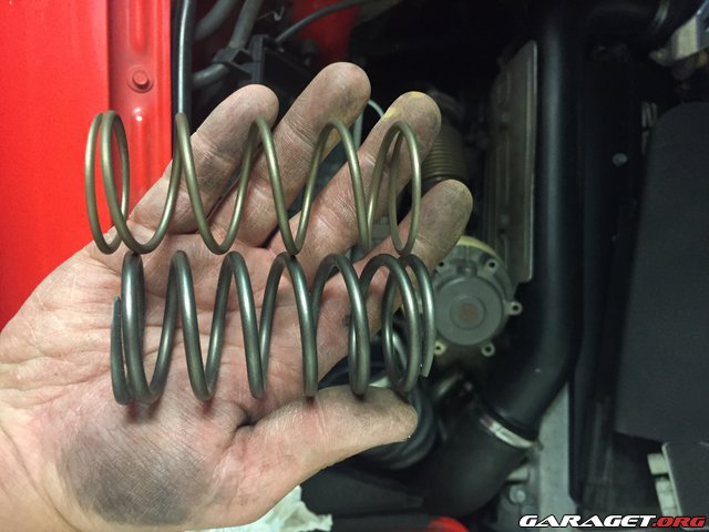

Sen blev det byte av wgfjäder från 0,45 till 1,5bar.
https://www1.garaget.org/gallery/images/18/17257/17257-ce8a6f5b6bf15d9375260c2a56433021.jpg
https://www1.garaget.org/gallery/images/18/17257/17257-e0f5392302098cd25bff76e705581b66.jpg

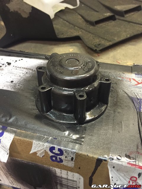

Hatten fick lite mörkgrå böttringsfärg ned innan montering.
https://www1.garaget.org/gallery/images/18/17257/17257-76e6328a2e665c80e114334f52715534.jpg

Tyckte bilen gick grymt med bara chip, efter byte av wgfjäder så gick den sjukt bra. Blev riktigt bra skjut i den, men ja får olika svar överallt så ja plockade bort den igen....
Vill ju inte förstöra motorn.hmm

Den går ju riktigt bra redan, men wgfjädern ska göra lite till. Bara det att en del säger att det går bra, och andra säger att det finns risk för att spika sönder kolvarna. Max hk med den turbon ja har är ju runt 303, ett VEMS är helt värdelöst för mig då. Den enda fördelen med det är att ja kan mappa för E85, men då är det ca 20 000:- för sprut inkoppling och mappning för att kanske kunna spara lite soppapengar. Måste köra mååånga mil för att kunna börja spara pengar....
Vad är det för turbo du kör med då? K24? Polarn kör på bensin och inte etanol. Chipet som den förra ägaren satte i var från BSR. Bilen började bete sig konstigt och bluddra. Frågade kompisen om vad det är som händer med bilen och han hade ingen aning. Misstänkte direkt att det var chipet som ställde till. Men nu går bilen mycket bättre tack vare VEMS.
K24 7000 alltså orginal. Har K24 7200 liggande, men behöver spridare, lmm och eventuellt kammar för att gå vidare och hamna på runt 360hk. Med den kan ja fortfarande köra orginalsprut Och mappad box. Finns dom som kan mappa dessa boxar, och det kostar inte i närheten av ett VEMS.
Originalturbo alltså. Ja, men de ska tåla ungefär 303 hk och inte mer. Aha ok, då förstår jag. Ett VEMS sprut kostar 8000:- har jag för mig.
Precis! Något sådant ja, och ett par givare mm så är man uppe på runt 10K och sen är det mappning på det med för runt 8K. Sticker iväg lite då....

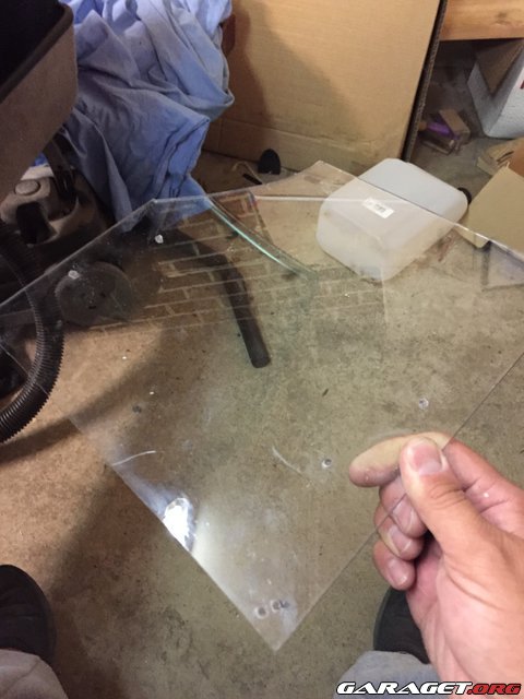

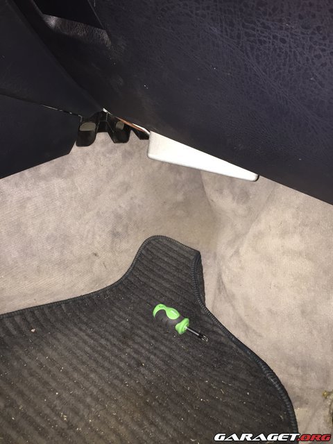

Blev en liten quickfix ikväll. Kanske inte är så bra att ha styrboxen hängande i stora kabelstammen, så en hållare till den fick det bli. Den ska tillbaka till sin orginalplats så småningom....
En skiva polycarbonat sågades ut till lagom storlek, sen måttades det in ett par skruvhål att fästa skivan i och även för att fästa styrboxen i skivan.
https://www1.garaget.org/gallery/images/18/17257/17257-046c405f7784260fe3ef1749be5ddced.jpg
Sådär är boxen och skivan på plats, mattan ska snyggas till med, ligger ljudkablar i vägen som ja ska dra om.
