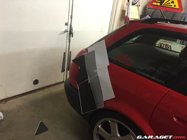

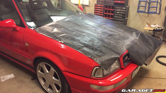

Nu vill ja veta vad ni tycker mina vänner! Kommer inte lacka något på bilen de närmaste 2 åren, sen kommer det bli en hellack på den. För att få bakstöten att matcha bilen bättre så funderar jag på att lätta lite vinyl på bilen. Vad tror ni om detta? Tror att ränderna ska längre bak, och läggas ner lite.

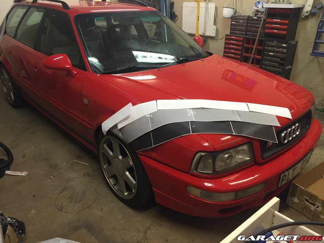

Sen har jag dessutom en ful svart fläck på huven ovanför ena hörnet på grillen. Funderar på om man skulle lägga vinyl enligt bilden nedan. Vad tror ni om det, snyggt eller skit? Om det ser ut som skit, hur ska ja göra istället?

Ser ut att kunna bli bra. Kör hårt! smile

Är svårt att säga med olika bitar ihopklippt. men skulle kunnna funka. För tre smalare linjer längs med bilen (huv, tak, baklucka) är det ett alternativ?

Kul att det är några som är lite positiva i alla fall. Många annars som är skeptiska eller säger rent av nej.
Bakstöten är svart, så att ja gjort sådär baktill är för att få bakstöten till att passa in bättre på bilen. Koffertluckan och det jämte kommer bli svart, så bilen kommer se svart ut bakifrån....

Tror på din ide Daniel.
Med rätt foliering och att tänka till kommer helhetsintrycket bli bra med den dekoren.
Har själv varit inne på att foliera för att "dölja" tidens tand.
Bilarna börjar ju bli till ålder och det är ju fint med patina men jag känner igen känslan av att vilja lackera om.

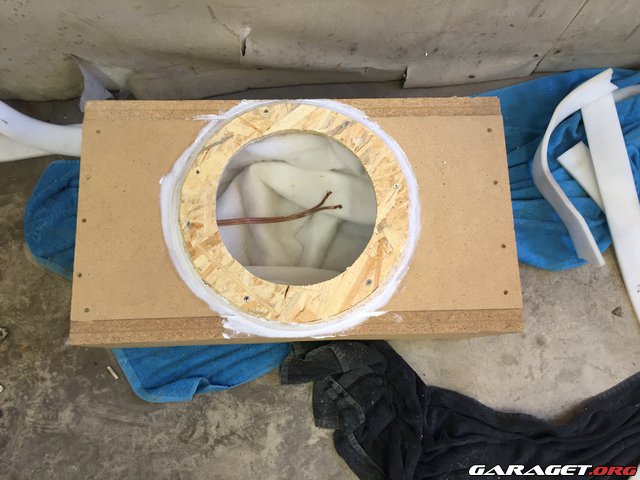

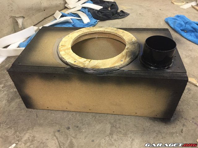

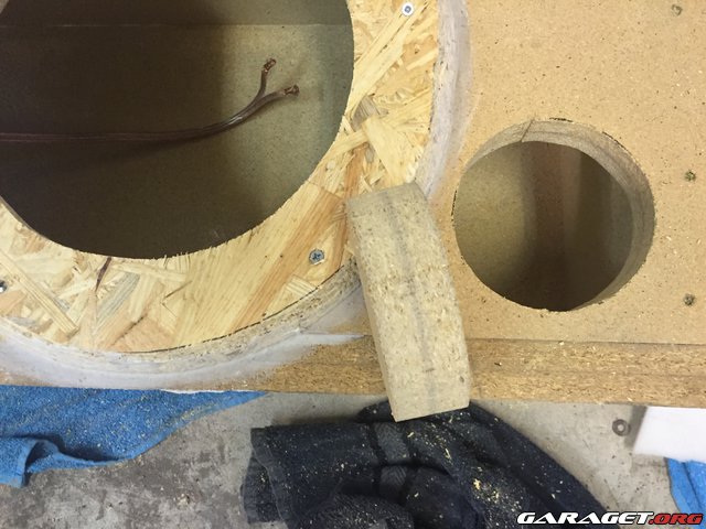

Håller därför på att fixa till en lite snyggare baslåda som man kanske kan visa upp med. Köpte den på Myrorna för 50:- med en GAS 12" bas i, men den tålde inte effekt så den gick till dom sälla jaktmarkerna å lådan blev stående. Sen har jag en u-Dimension 10" bas liggande som ja tänkte ha i caben, men det han inte bli något av det. Efter att ha räknat lite på lådans volym så var den perfekt till min bas.
Började med att göra en ny baffel så den mindre basen ska passa i lådan.
https://www1.garaget.org/gallery/images/18/17257/17257-b9766d09d41d167f0bd18b0fbbd1ba09.jpg
Efter att ha kikat i gömmorna hemma så hittade ja en bit avloppsrör som får agera basreflexport. Tack till Noiseprojekt här på garaget för uträkning av längden på porten!
Fram med sticksåg och sättlim, för att montera röret.
https://www1.garaget.org/gallery/images/18/17257/17257-39078b46fede193ddfb89bea0fbd1e54.jpg
Sen blev det fram med sprayburken för att måla röret svart och likaså alla kanter, så det inte lyser igenom i skarvar mm när lådan kläs. Har lite idéer med röd vinyl och svart matta på lådan, vi får väl se vart det slutar.... wink
https://www1.garaget.org/gallery/images/18/17257/17257-777616bf18e1b1bb796c0f8aee3187b5.jpg

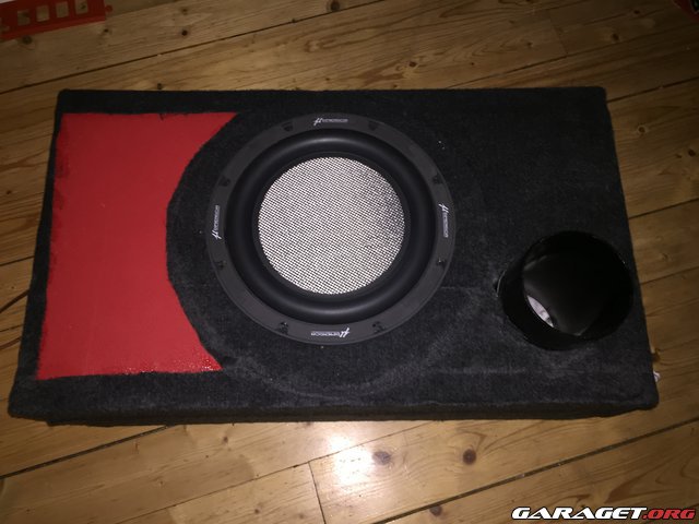

Lådan klar och provspelad lite. Låter mycket bättre än en gammal MDS bas i alla fall.

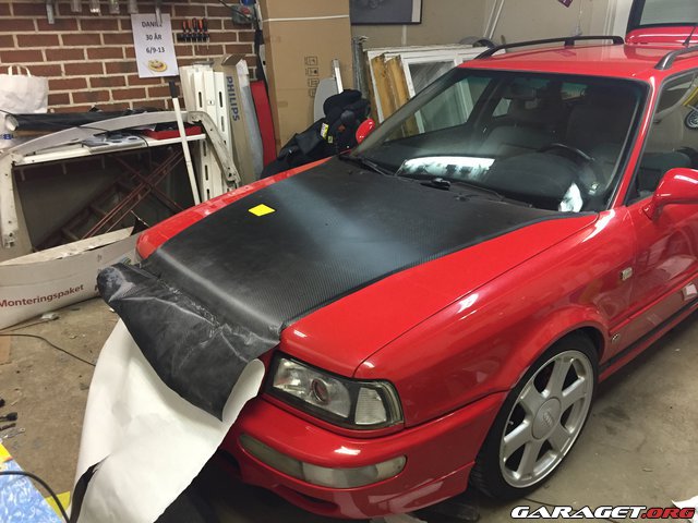

Sen testade ja lite vinyl ikväll med. Pratade med ett företag som sysslar med sånt som sa att ja skulle satsa på ett bra märke om ja ska ha vinyl, å nu förstår jag varför.....   Denna satt som f*n så fort den nuddade bilen, å sen var det riktigt svårt att få bort luftbubblor mm. Blev en massa veck å skit när man petade på det. Så är det inte med en dyrare märkesfilm. Helt klart värt dom extra kronorna om man vill att det ska bli riktigt bra.
Lite coolt va?
