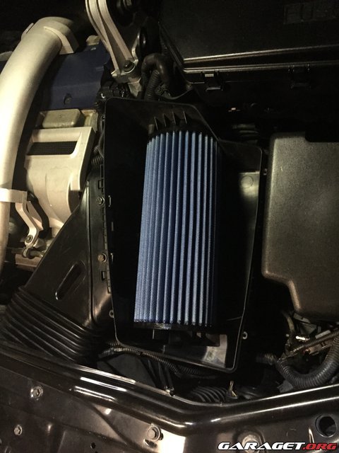

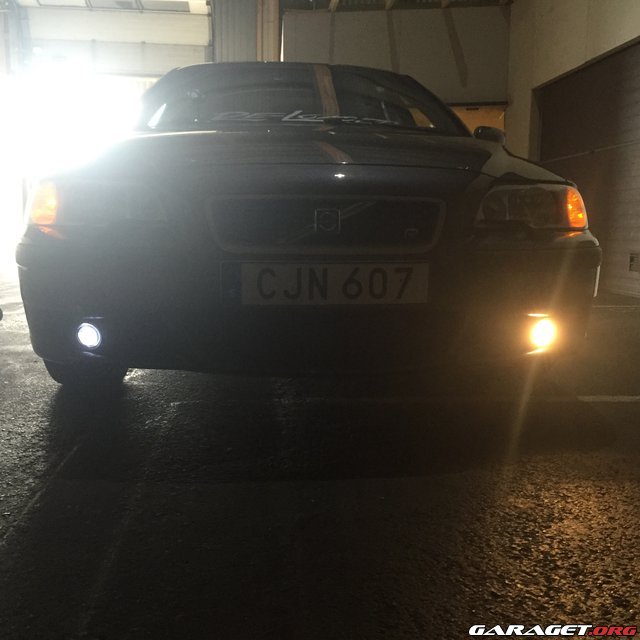

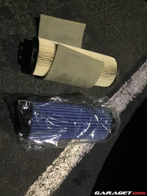

Dags för en liten uppdatering då, direkt efter att jag hämtade bilen så blev det en service hos BSR, där bestämde jag mig för att köpa ett sportluftfilter för orginalburken, sedan tyckte jag även att orginalbelysningen var lite tråkig så jag bytade ut mina gamla glödlampor mot lite modernare ledlampor smile
https://www1.garaget.org/gallery/images/180/179111/179111-dcb569596803f26d307998eaa4464788.jpg
Orginal filter och jt sportluftfilter
https://www1.garaget.org/gallery/images/180/179111/179111-efb14f0d0a34a780767ff69587e8de7c.jpg
Nya filtret på plats efter noggrann tvätt av filterboxen och insugsröret
https://www1.garaget.org/gallery/images/180/179111/179111-aeca7f070266834befd68da0f6344379.jpg
Orange färgade led lampor i positionsljusen och led vs orginal i dimljusen, ett lyft enligt mig! smile

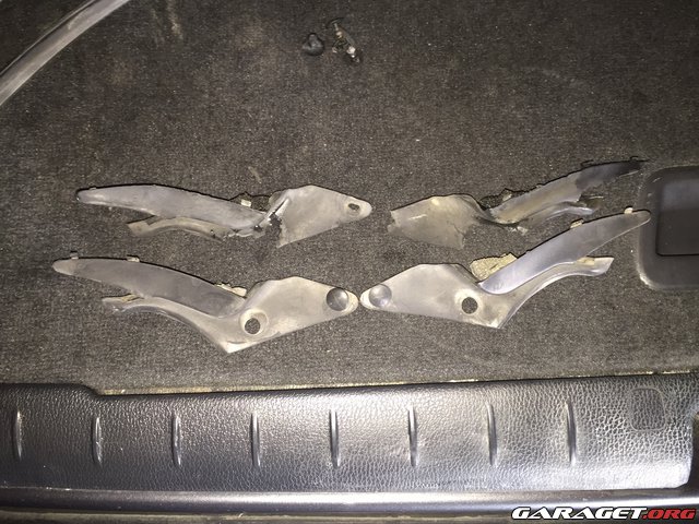

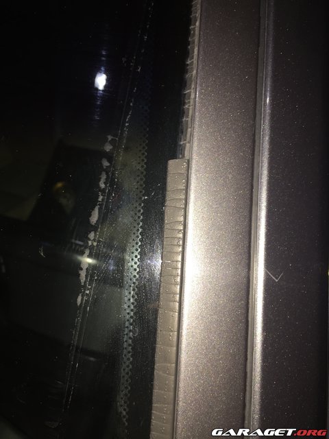

En sak till jag har hunnit med, längs med taklisterna framme vid vindrutan sitter där lite gummilist som var torrsprucken, de bytandes ut och bättre begagnade monterades dit istället smile
https://www1.garaget.org/gallery/images/180/179111/179111-32272bb82b2ffffb3d1c7dbb72c248d7.jpg
Såhär såg de gamla listerna ut
https://www1.garaget.org/gallery/images/180/179111/179111-11f721b56d2f9ed19c2f786eee65d0a3.jpg
Blev bättre med lite fräschare gummi längst ner vid taklisterna också
https://www1.garaget.org/gallery/images/180/179111/179111-aec5727aa58c4be456c845e7d758b205.jpg
Vet ej om man ser listerna vid rutan på denna bilden (har tyvärr ingen bra bild) men om inte annat så har ni en tjuvkik på nästa uppdatering smile

11 september 2015
Ojj det var inte lite torrspruckna gummin!! yikes
Nä dom såg rätt illa ut men där kommer en bild på dom andra lite snyggare snart smile

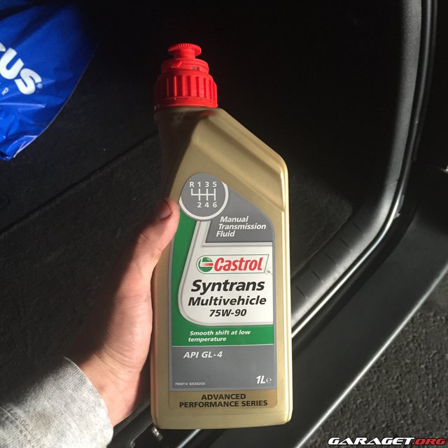

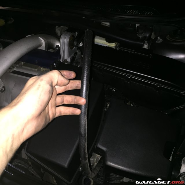

Har sedan jag köpte bilen haft lite problem med att de skrapar lite emellanåt när Jag ska lägga i 1:ans växel.
Så jag bestämde mig för att göra lite egen oljeservice på växellådan.
https://www1.garaget.org/gallery/images/180/179111/179111-e73e40fd9e23a1e4de016547719dc42e.jpg

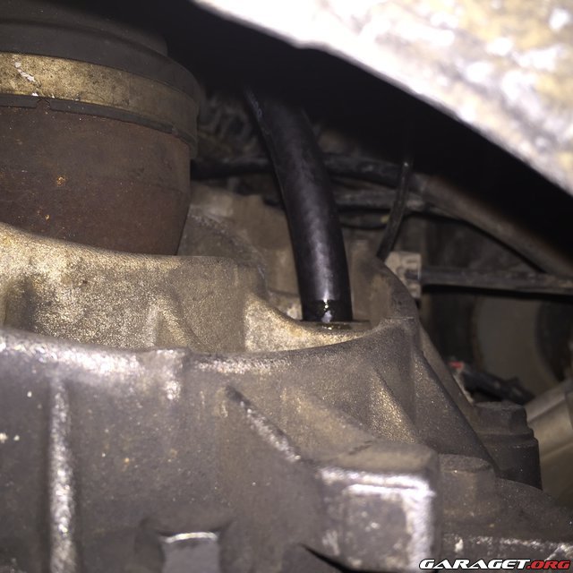

Jag änvände mig av Castrol 75w90 växellådsolja till min m66 låda, lådan rymmer mellan 2-2,1l jag fyllde på med precis 2 för att få lagom nivå
https://www1.garaget.org/gallery/images/180/179111/179111-e4d564612766eee922b65cf410c69376.jpg
Istället för att demontera hjul och hjulhus osv så hissar jag upp bilen och använder mig av en gammal bränsleslang som slang till att fylla på ny olja
https://www1.garaget.org/gallery/images/180/179111/179111-eeacc24583ae5feee865a83295ce4e0d.jpg
Slangen ska räcka upp i motorutrymmet och helst vara i lagom mått för att trä rakt på flaskans öppning, sedan vänder du oljeflaskan upp och ner och skär hål för att få bort vakuumet i flaskan så oljan rinner ner i växellådan. Detta är ett knep jag lärde mig efter ett tag för att slippa göra oljebyten till något mer komplicerat än vad det är smile

Nu har jag kört ett par dagar med den nya oljan i växellådan och upplever att den är mycket lättare att växla med och skrapar inte när du lägger i 1:ans växel. Tyckte även att den kändes lite piggare, de kan vara en inbilning men med ny olja och mindre friktion i lådan kan det även vara så som jag upplever det, så det är ett bra tips till er som har en bil där inte det är bytat växellådsolja!
