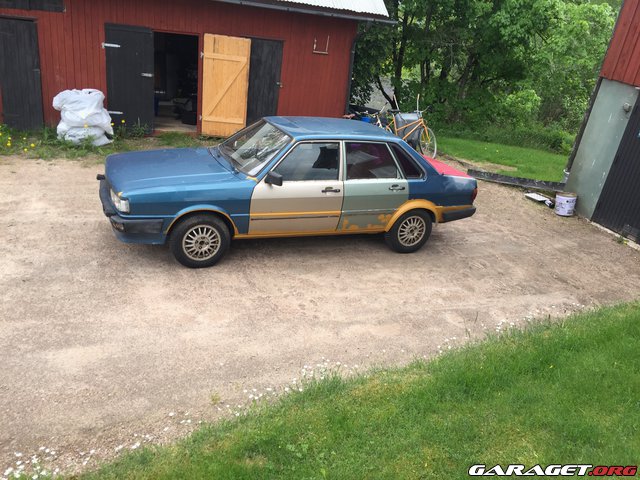

Har köpt en till Audi 80 quattro, men denna är en -84 som redan är påbörjad ombyggnad. Ombyggda trösklar (kortade) och breddade vw golf skärmkanter bak för att tidigare ägaren skulle få plats med isdäck i bak. Så denna passar mina planer bättre än min GTE quattro -86 som är helt original. Det tar i mot att sätta kapen i den..
Den bilen finns här
http://www.garaget.org/?car=339054
Det projektet finns här
http://www.garaget.org/forum/viewtopic.php?id=279518

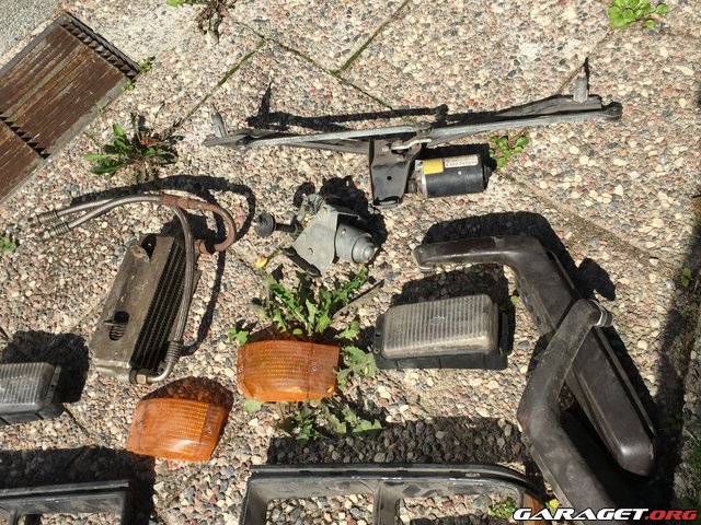

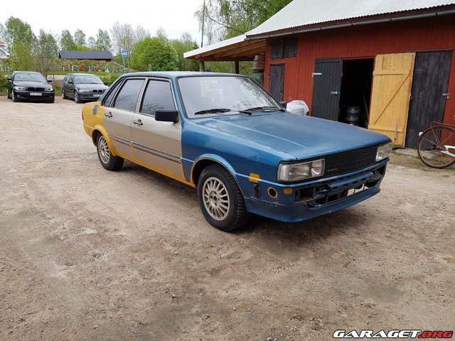

Så här såg denna ut vid inköpet
https://www1.garaget.org/gallery/images/12/11883/11883-77bd163427afea86c742e2feeae85ef5.jpg
https://www1.garaget.org/gallery/images/12/11883/11883-2b05b595978ce30f7afd1f884d86c993.jpg
https://www1.garaget.org/gallery/images/12/11883/11883-825da3e34fbb25f467b0de046c7ea791.jpg

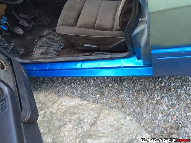

Höger tröskel är bytt
https://www1.garaget.org/gallery/images/12/11883/11883-dfae540d1787e0216936cbdc0ce809b4.jpg
Vänster tröskel samt en bit av golvet är bytt
https://www1.garaget.org/gallery/images/12/11883/11883-5b15e6543658c44bb4cca14bceb49f51.jpg

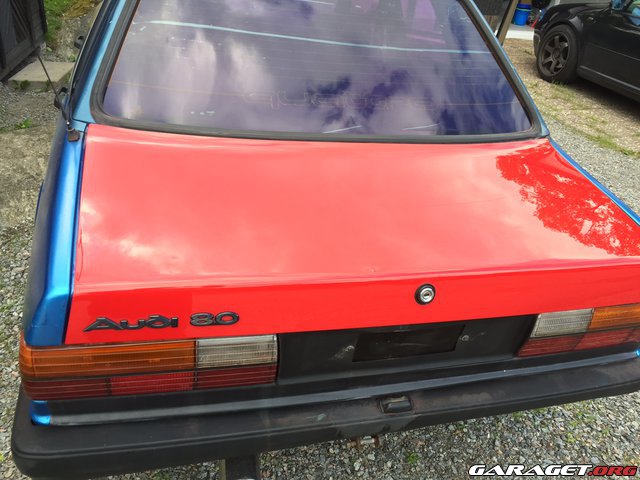

Dörrarna och bakluckan är bytta till andra rostfria
https://www1.garaget.org/gallery/images/12/11883/11883-b983780eb12bd3c586b84f7867f0b223.jpg
https://www1.garaget.org/gallery/images/12/11883/11883-165b3a3ce127c8f1355f10648c3f0416.jpg
https://www1.garaget.org/gallery/images/12/11883/11883-23becec33c3224163d15316651099126.jpg

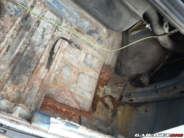

här är den rosten som är kvar att fixa, höger bak i bagaget
https://www1.garaget.org/gallery/images/12/11883/11883-47bb8f659e2b716a6024395bd992d258.jpg

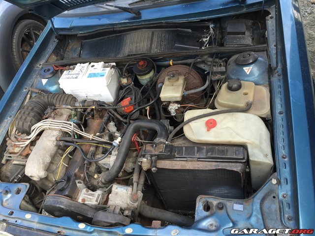

Motorn är bytt till en 2,2 liters HY motor från en audi 90

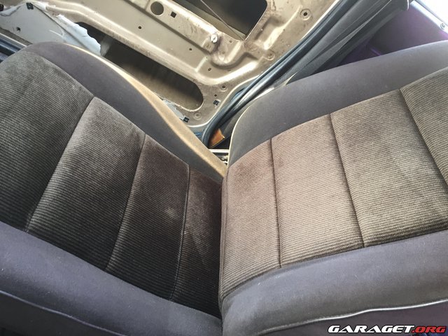

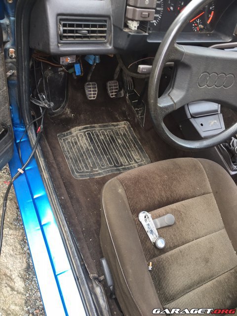

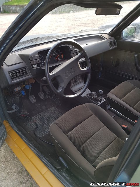

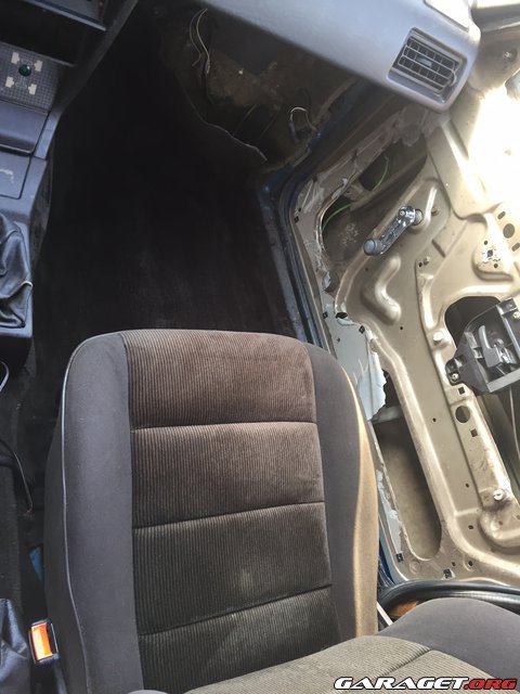

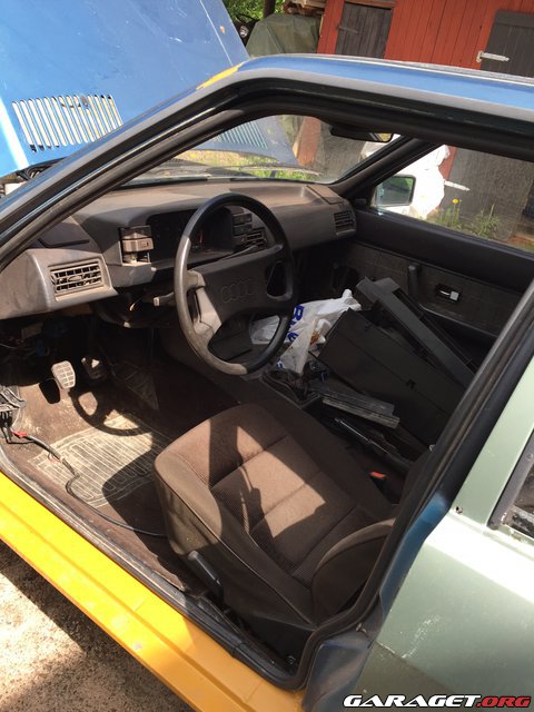

Icke original framstolar, kommer troligen från en senare modell.
https://www1.garaget.org/gallery/images/12/11883/11883-fdb327d6279bfa2d5ba3c16401738348.jpg
https://www1.garaget.org/gallery/images/12/11883/11883-b647f05bf48ca2347cf09539301ce65a.jpg

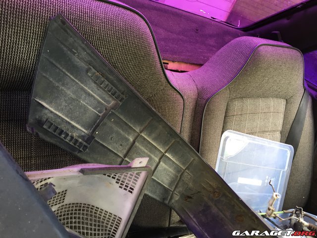

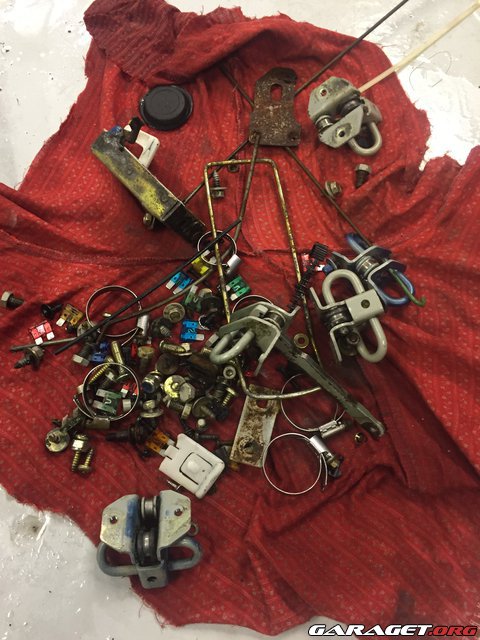

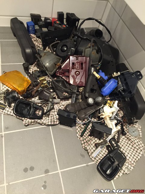

Troligen original baksäte då tyget är rätt, jag fick även med många små extradelar
https://www1.garaget.org/gallery/images/12/11883/11883-a799f94d917683088d1cb47181b0d272.jpg

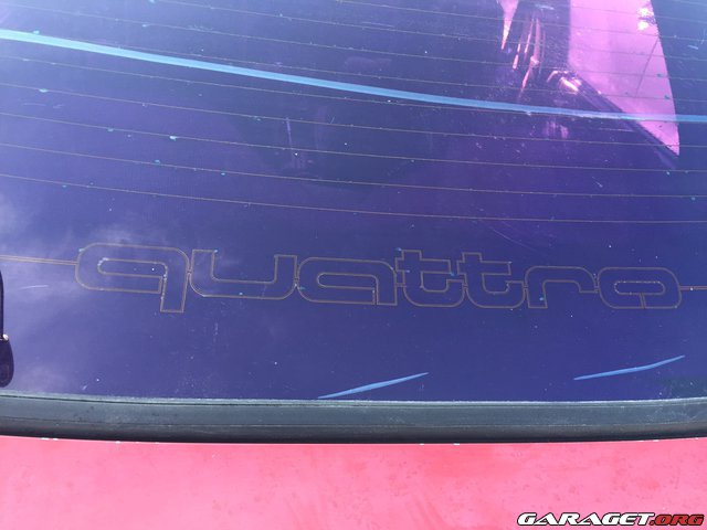

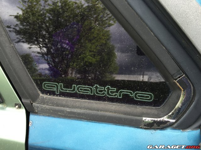

Original med quattrologgan i de små bakrutorna samt en stor logga i bakrutan som är en el-slinga
https://www1.garaget.org/gallery/images/12/11883/11883-2e23350f1b2ee7be94f76f049fd66bd5.jpg

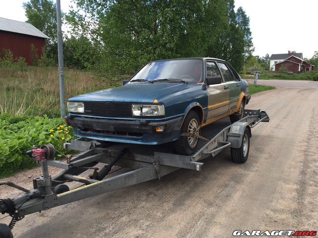

Lastad och på väg hem från Munkfors.
https://www1.garaget.org/gallery/images/12/11883/11883-4b4b35b5dae9b4ab4c38e5a33e70436b.jpg
Boran fick agera dragbil, drog 0,67 med audin på släpet.

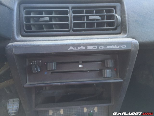

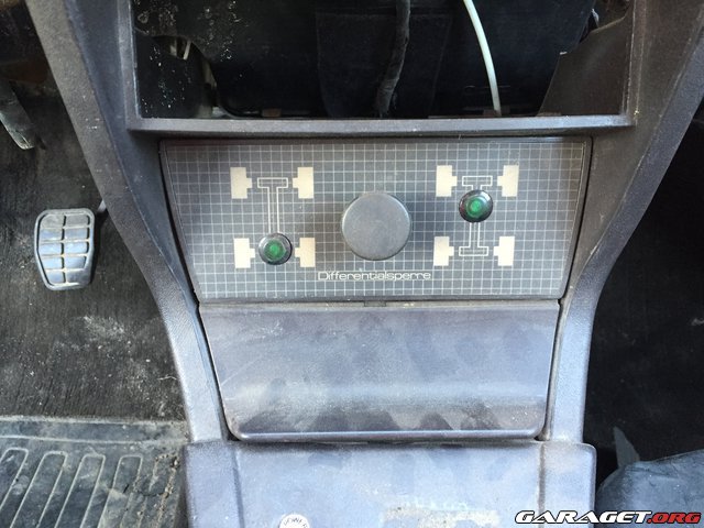

Diff knappen
https://www1.garaget.org/gallery/images/12/11883/11883-8d2e0f7b87c0044d0b27663e9d75013b.jpg

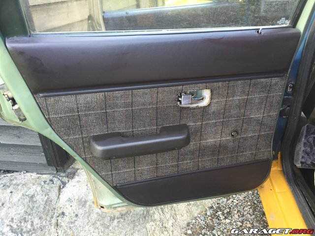

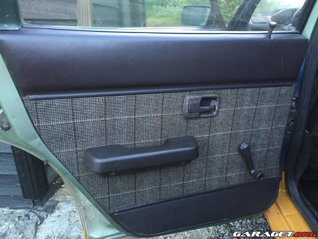

Vänster bakdörr, före rengöring
https://www1.garaget.org/gallery/images/12/11883/11883-b67d912949a6897eeafc23de3df66382.jpg
efter rengöring
https://www1.garaget.org/gallery/images/12/11883/11883-6608667d9c6cd3b3ada690c771f4fd53.jpg

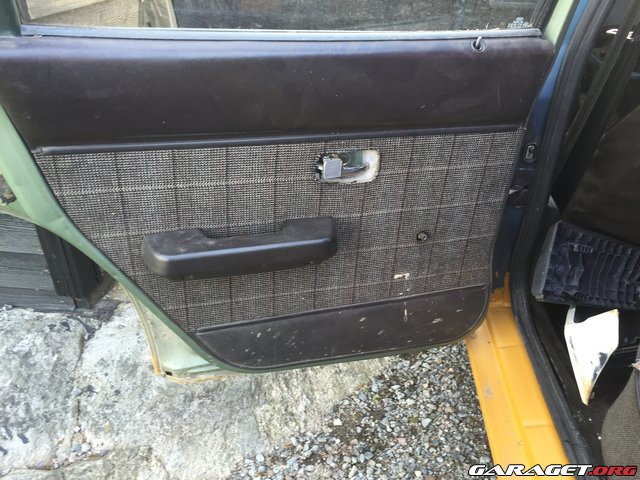

samt efter rengöring och byte av dörrhandtag och montering av fönstervev och låsknapp
https://www1.garaget.org/gallery/images/12/11883/11883-e2dda29a8d7dfb3ffa88eb1044b5d555.jpg

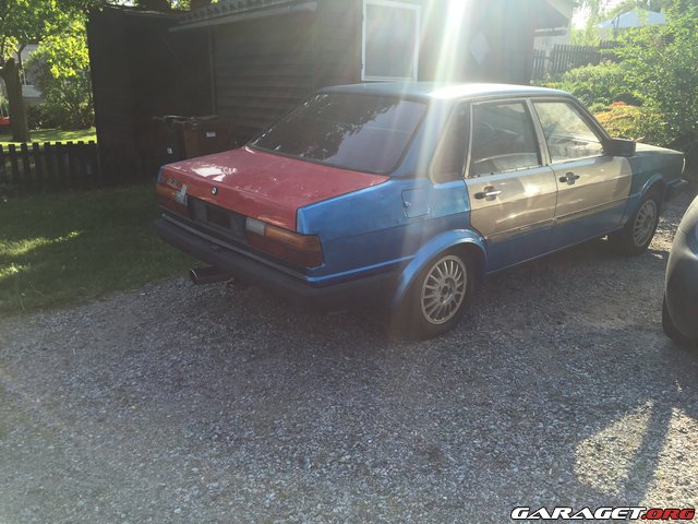

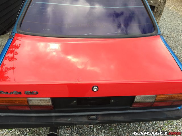

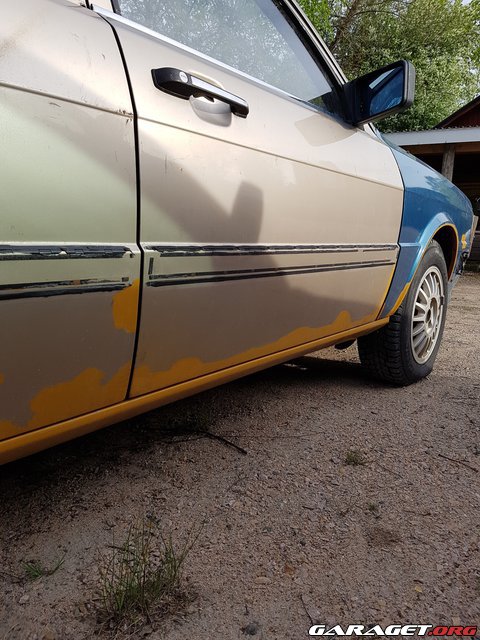

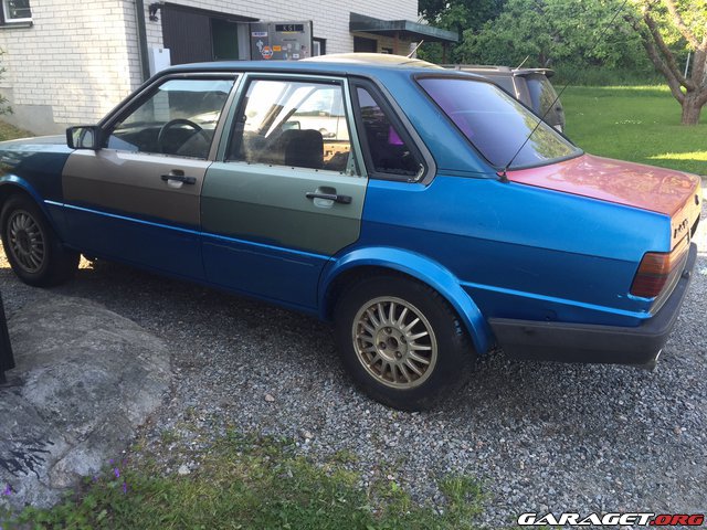

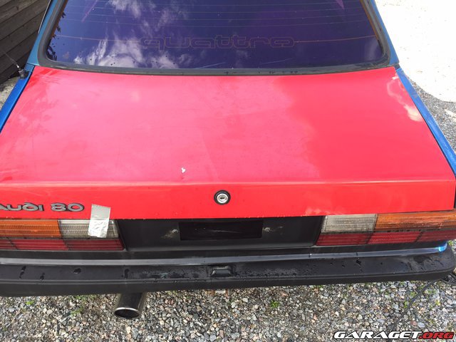

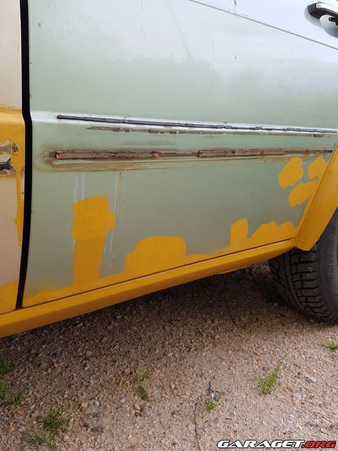

Idag så var jag på Biltema i ett helt annat ärende tänkte att de kanske har bättringsfärg till min. De hade inte min färgkod i sin översättningstabell så jag tog en som ar ganska lika. Eftersom bilen just nu står utanför garaget och grannarna ser den så tänkte jag göra de mindre flerfärgad.
Snabbmålar bakskärmen i en nästan rätt färg
https://www1.garaget.org/gallery/images/12/11883/11883-959b2d6aa6071bde1a52d580ce66f626.jpg
Även vänstersidan får en dos av den i mindre iögonfallande kulören
https://www1.garaget.org/gallery/images/12/11883/11883-4b87d25b0effda37017473575fde2f17.jpg
Så här blev det, blev upp till där sidolisterna hade suttit på dörrarna
https://www1.garaget.org/gallery/images/12/11883/11883-40184ecb6bf7a118299c3587e4e0b41d.jpg
Höger sidan "klar"
https://www1.garaget.org/gallery/images/12/11883/11883-0536f300384778b40fb6b82ae40fc259.jpg
https://www1.garaget.org/gallery/images/12/11883/11883-19372f2c9e517213ac4874d3d5c817a5.jpg
https://www1.garaget.org/gallery/images/12/11883/11883-4f9db1f49d02b1b6c4fef832a7fc8773.jpg
Även trösklarna och dörröppningen blev blåa och med klarlack
https://www1.garaget.org/gallery/images/12/11883/11883-cdc2f701cd9183712841210e8cddf9da.jpg
https://www1.garaget.org/gallery/images/12/11883/11883-e831d47156dc14f239db32ebddcb50a1.jpg
Även höger sidans båda dörröppningar blev blåa
https://www1.garaget.org/gallery/images/12/11883/11883-f36b105aede2e5df4b24af18958b5762.jpg

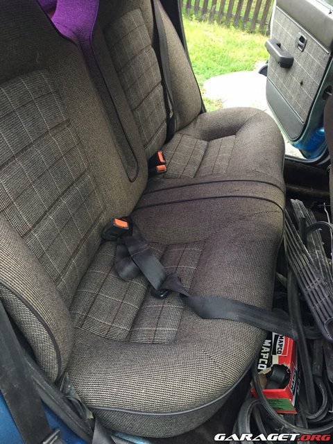

Idag så körde jag en vända med dammsugaren och klädseltvättmaskinen.
Före
https://www1.garaget.org/gallery/images/12/11883/11883-b102ea05c3fe515e7246afc8a007aa57.jpg
https://www1.garaget.org/gallery/images/12/11883/11883-88f08c9e169f811c9e1c5510e0784102.jpg
Efter
https://www1.garaget.org/gallery/images/12/11883/11883-7bf4353d54a959f084a66ee0d83b83ce.jpg
https://www1.garaget.org/gallery/images/12/11883/11883-aa397745eef00da45d30da2569af398e.jpg
https://www1.garaget.org/gallery/images/12/11883/11883-8048e5a02c5212bf2b198e73b219b758.jpg
https://www1.garaget.org/gallery/images/12/11883/11883-1b26c168c0433bba7ff44c4380ab67a7.jpg
https://www1.garaget.org/gallery/images/12/11883/11883-663cf1b2db6defe0b4d24ed7f97fe193.jpg
https://www1.garaget.org/gallery/images/12/11883/11883-0d306ac370b363c38d40c8b4a8ffd715.jpg

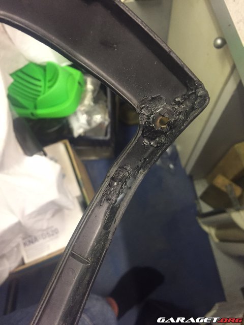

det var problem med baksätet att tyget är så sprött, så på baksidan av nackkudden så sög klädseltvättmaskinen sönder tyget :-(

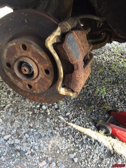

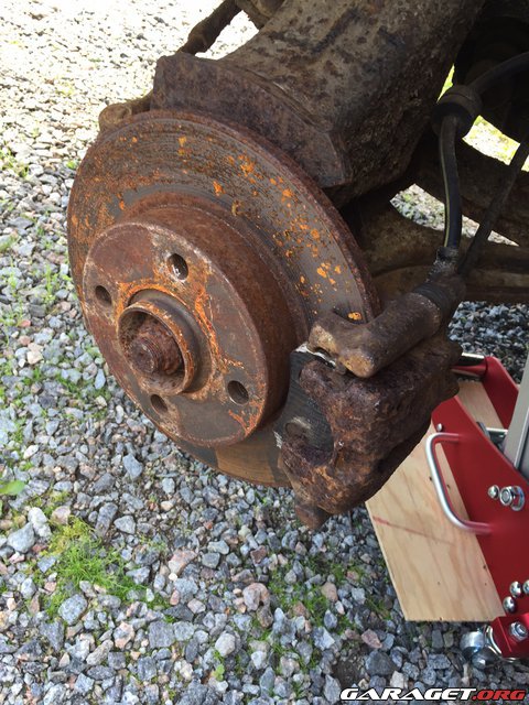

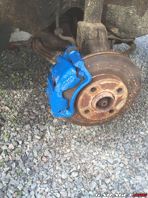

Jag fick tag i ett par andra 14" däck som jag var och monterade idag. de dubbdäcken som satt på var regumerade däck från 2003 och var torrspruckan i sidorna samt i mönstret och så läckte de. när jag iallafall hade alla hjulen demonterade så passade jag på att måla upp bromsoken. jag hade halva burken med blå bromsokfärg kvar från VR6:an jag hade för några år sedan.
Jag vet inte om det blev snyggt, men det skyddar oken så de inte rostar mer. och jag ska ändåfall byta hela upphängningen inklusive bromsarna när jag byter motor.
Höger bak innan jag började
https://www1.garaget.org/gallery/images/12/11883/11883-d3312b09da1ff8bca01e6dfc121d10f9.jpg
Vänster fram innan jag började
https://www1.garaget.org/gallery/images/12/11883/11883-a5a6f0f8ef65a5bff2fcc24309e6e1a3.jpg
Vänster fram efter uppmålning
https://www1.garaget.org/gallery/images/12/11883/11883-4cdc09f1a55b84bced9fbc499eac7319.jpg
Höger fram efter uppmålning
https://www1.garaget.org/gallery/images/12/11883/11883-8d3b6174c62c1e82ac72c8feeef56f90.jpg

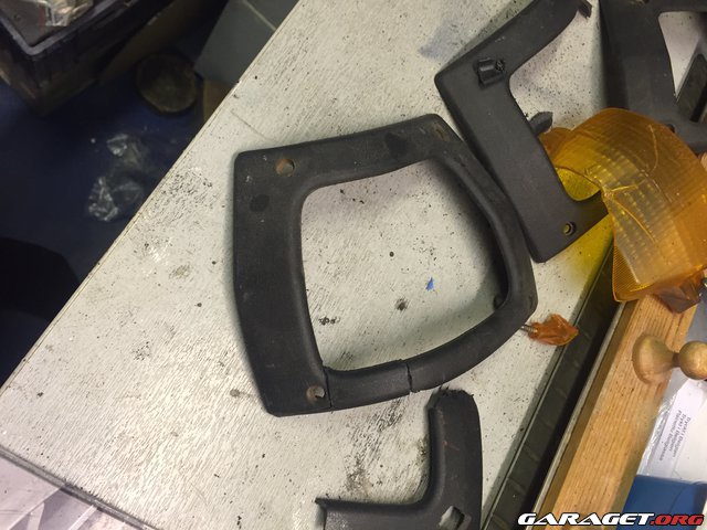

Det händer inte så mycket med bilen nu, men jag samlar på mig lite delar och köper lite saker som jag kommer att behöva. när det är till rätt pris.

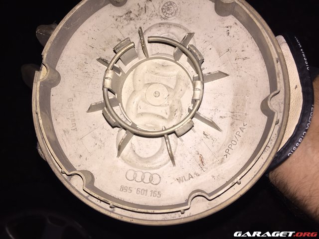

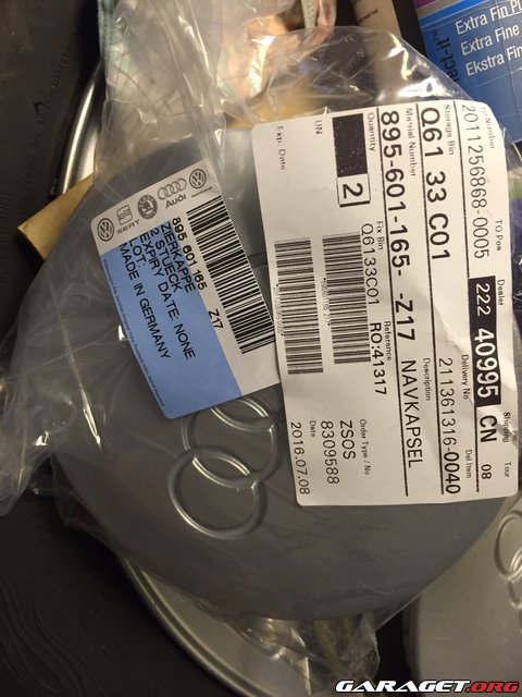

Det saknades 1 mittkåpa och 1 var lite trasig, så jag har beställt 2st nya Artikelnr 895 601 165. kostar 290:-st och går fortfarande att beställa på Audi.
https://www1.garaget.org/gallery/images/12/11883/11883-0d1959336738420a344b9303f272819d.jpg

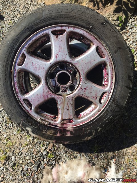

Här har jag sprayat på Sonax fälgrengöring som blir lila när den löst upp smutsen.
https://www1.garaget.org/gallery/images/12/11883/11883-9118373cd6e375ce03f9e14c3c980e9b.jpg

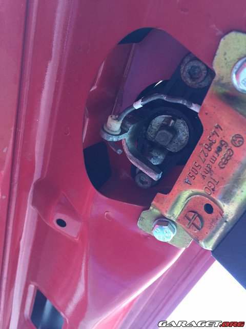

Passade även på att montera mitt "ny" inköpta bakluckelås och höger dörrhandtag. tyvärr visade det sig att bakluckelåset var till en bil utan c-lås. så om någon har ett bakluckelås till en audi 80 sedan 79-84 som är avsedd för c-lås så är jag intresserad. Passade även på att putsa upp bakluckan lite, här har jag börjat på högersidan.

Så här blev den :-) efter 1 varv med gula svampen på stora flexen och 3m med grön kork samt vita svamparna och 3m med gul kork på den lilla med dubbla polerhuvuden
https://www1.garaget.org/gallery/images/12/11883/11883-de1aa4d509dd8007d721fc6aa26180d3.jpg
https://www1.garaget.org/gallery/images/12/11883/11883-5d145b28cc724e8263c02e3a498cb56c.jpg
Den blev mycket bättre, det finns en buckla i bakkant mitt i luckan . Där la jag i lite färg också så det inte ska börja rosta.Förhoppnigsvis täcker orginalvingen den bucklan sen.
https://www1.garaget.org/gallery/images/12/11883/11883-f8d1b1d62c7b90c501914cd6cc1fd9ce.jpg
Inte perfekt men mycket bättre, det finns några långa djupa repor som inte riktigt försvann. men den ska ju lackas om ändå :-)
https://www1.garaget.org/gallery/images/12/11883/11883-46fb7e512f7cd5acc3f50b1e0a09df40.jpg

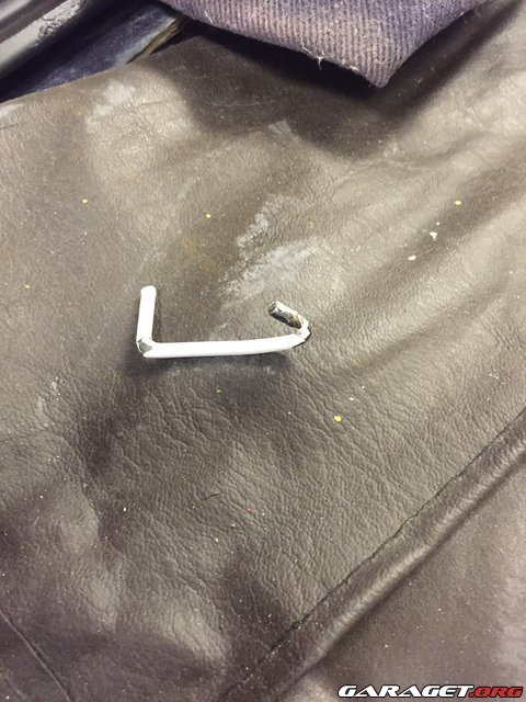

Fixade till en egen pinne till bakuckelåset, då pinnen saknades. jag tog en bit av våran torkställning här hemma ;-)
https://www1.garaget.org/gallery/images/12/11883/11883-c92fbfd39e2002f76e8a99596d22eb43.jpg
på plats, och funktionstestad.
https://www1.garaget.org/gallery/images/12/11883/11883-be4f4c9d7585274fdb04dea145b62ab8.jpg
Fick böja om den lite mot första bilden så den går fritt.

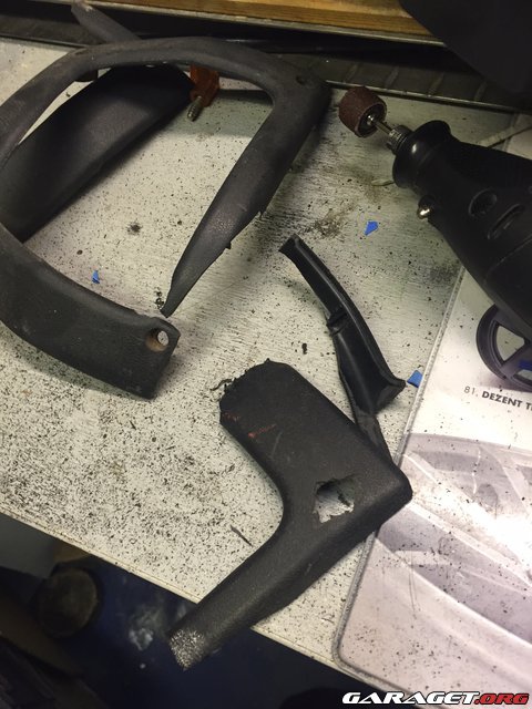

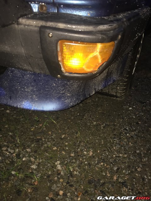

Fick lite gjort igår kväll. Vänster blinkers samt ramen till den var trasig. Men jag fick med några flera trasiga ramar. Som tur var var de inte trasiga på samma ställen.
Så det var bara börja såga med bågfilen, slipa med dremmeln och punktlimma fast bitarna. Sedan avslutade jag med att "löda" i hop delarna genom att smälta ihop delarna och fylla skarvarna med likadan plast och en lödkolv.
Ska försöka laga / bygga ihop en eller 2 hela rama till vänter blinkers, av 4 trasiga ramar.
https://www1.garaget.org/gallery/images/12/11883/11883-0e309bdbb077119d53ff5e959911bfec.jpg
Kapa och slipa in delarna.
https://www1.garaget.org/gallery/images/12/11883/11883-6325f52b32cad4b834ff5cb2835324cf.jpg
Här har jag punktlimmat delarna med superlim
https://www1.garaget.org/gallery/images/12/11883/11883-b875e0a7f6c5dcc1135779e506cf782c.jpg
Här är det färdiga resultatet, jag slipade även ner plastningen med dremmeln och sedan lite vinynglans så blev det så här.
https://www1.garaget.org/gallery/images/12/11883/11883-2bb3ae4bf9a891688e8ac6de7684261a.jpg
Blev helt ok, kommer inte att synans så mycket nere på stötfångaren

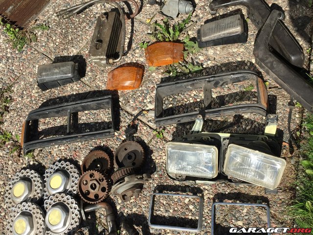

Köpte lite blandade smådelar från en 1983 års urquattro
https://www1.garaget.org/gallery/images/12/11883/11883-bce42cba1dc216ec61d8236834f05bbc.jpg
Mittkåpor till compomotive fälgar som satt på vissa urq, gasdämpare till bakluckan. Bakre torkarmotor. osv
https://www1.garaget.org/gallery/images/12/11883/11883-044fe6b586842c4faad49283c4bbdf24.jpg
Här är anledningen till att jag köpte delarna, många delar till USA ljusen som jag vill ha :-) saknas lyktor samt innerplåten och chromeringarna till ena sidan.
https://www1.garaget.org/gallery/images/12/11883/11883-82e3e7ab7ea3b0a840c1b9942f921f4e.jpg
Fick även med två halvtaskiga dimljus, men glasen är hela, blinkersglas samt dörrhandtag i brunt med elspegel reglage, oljekylare och massor av annat .
https://www1.garaget.org/gallery/images/12/11883/11883-2cf6a7e773fe28f75b72bef63c41f974.jpg

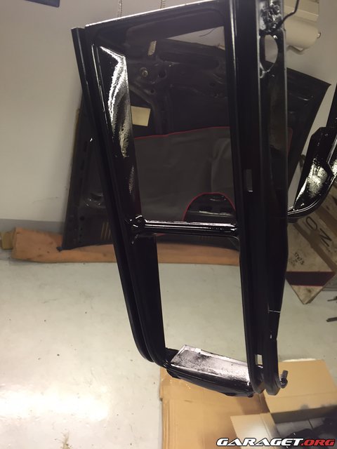

Jag började gå igenom, rengöra och sortera sakerna.
När jag rengjort ramarna så såg jag att de flagnat på några ställen så det blir att måla om.
https://www1.garaget.org/gallery/images/12/11883/11883-99b14eac9c50214cfe5829cb5eedc6eb.jpg
Slipade av den flagnade färgen och förbereder för omlack
https://www1.garaget.org/gallery/images/12/11883/11883-3c3fcdda4f5e969ddb1361082d302974.jpg
Blev mycket bättre
https://www1.garaget.org/gallery/images/12/11883/11883-26b534f0d34aa2371c5ccf213e4aca9a.jpg
Satinsvart
https://www1.garaget.org/gallery/images/12/11883/11883-0aa097c7d77b713041fe14ccc3a4d82c.jpg
Målade även om bakre ramen
https://www1.garaget.org/gallery/images/12/11883/11883-841b178db68e7f3465676cf8b316be62.jpg

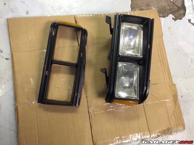

köpte lite begagnade bra och ha delar, bland annat jättefina baklampor och blinkersramar i Aluminium.
https://www1.garaget.org/gallery/images/12/11883/11883-1fb273f056ad7490b181b66466cdfb80.jpg

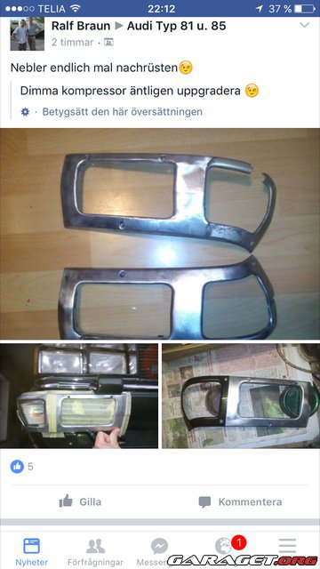

Hittade en bild på facebook, en annan som också har likadana. Man kanske skulle polera upp de ;-)
Jäkligt bra med facebooks översättning, det blir verkligen solklart vad som menas :-))
https://www1.garaget.org/gallery/images/12/11883/11883-f4e4d76f28fada7f7829f584f3e3c494.jpg

Fick ett ryck och plockade fram alla delar som följde med bilen i lådor och började med att rengöra de.
https://www1.garaget.org/gallery/images/12/11883/11883-64cda2fa092f2aa9f155d82d798d4b36.jpg
Här är många delar diskade och väntar på torkning. Det underlättar med golvvärme :-)
https://www1.garaget.org/gallery/images/12/11883/11883-f775d5c33207ac1fefa0c6e7f77ea5e4.jpg
Sista lådan med delar till bilen är rengjord

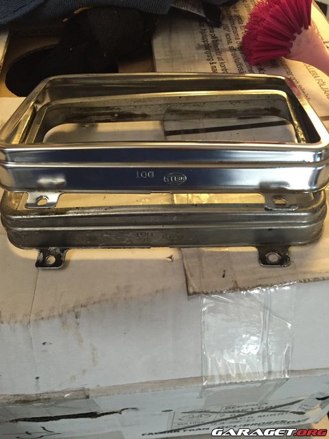

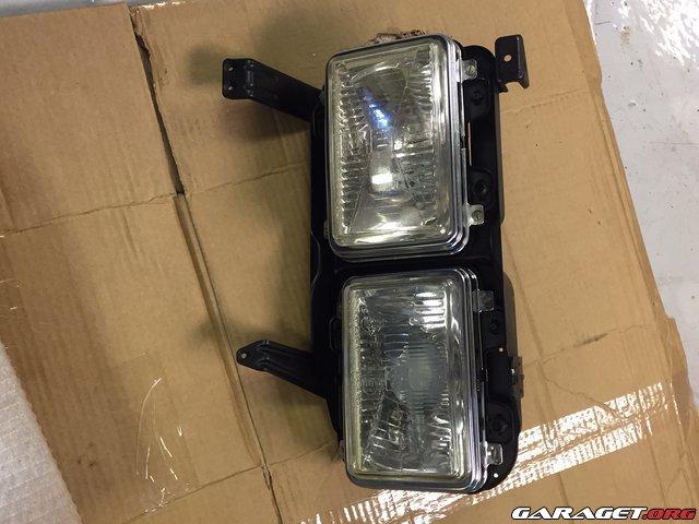

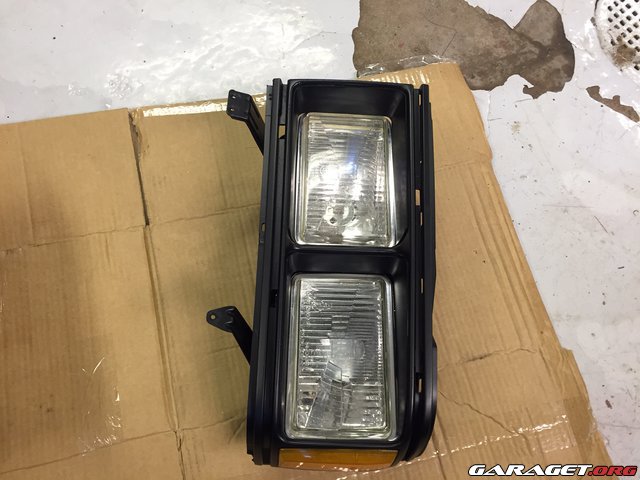

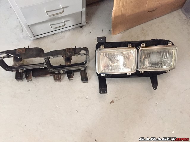

Fick tips om att det kanske kunde vara samma lyktor på Audi 200 5T 80-82 som de som jag söker till min Audi 80.
enligt ETKA så var det samma artnr på lyktorna och ramarna. Men jag hittade även den bakre ramen på samma bilskrot. så jag köpte alla 5 delar, i hopp om att det skulle vara samma.
Det är det inte. Men inre fästramen, justerskruvarna, lyktorna och chromeramarna är samma. så nu saknas "bara" bakre ramen.
Är det någon som har en höger "bakram" till audi 80 som vill sälja så är det bara att ni hör av er. Vill ni inte sälja så kan ni få kolla artikelnummret på delen åt mig. Jag har fått tag i Artikelnummret på den högra bakramen jag söker 813 941 028 A. (Vänster heter 813 941 027 A)
https://www1.garaget.org/gallery/images/12/11883/11883-a9cb1059e75575c3ba747408b009432b.jpg
Halvljus H4 och helljus H1 lyktorna är samma på Audi 80 och Audi 200
https://www1.garaget.org/gallery/images/12/11883/11883-f6f2abf308ab268cc924ee31a6e9195c.jpg
Även de rostfria ramarna som håller fast lyktorna är samma.
Blir lite skillnad med en vända med autosol. jag har putsat den övre men inte den undre..
https://www1.garaget.org/gallery/images/12/11883/11883-747e8aeb6756c73b0c031f02d369f560.jpg
