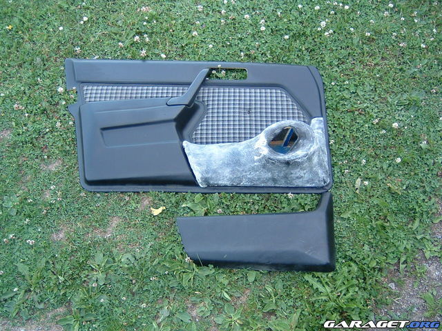

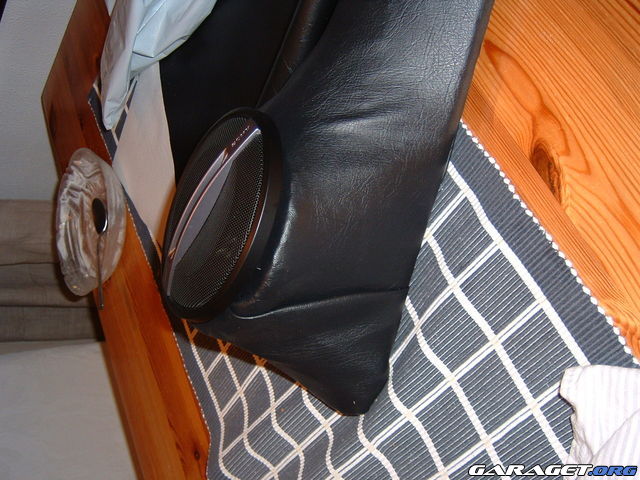

Vart precis klar efter en jävla massa fipplande och kläning av ljudlådorna till dörrarna..
Så här vart det..
https://www1.garaget.org/gallery/archive/24769/402576_px4epm.jpg
Hm undrar hur det blir.. hmm

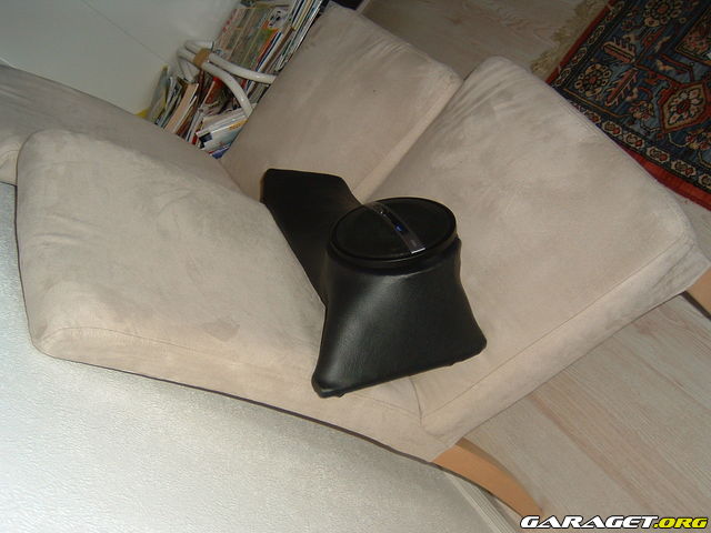

Passargerar dörrens sidas låda klädd.. vart nöjd, gick smärtfritt me smile
https://www1.garaget.org/gallery/archive/24769/402578_bdcyac.jpg

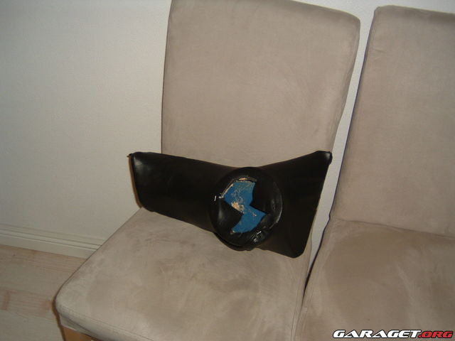

Duger för att vara första gången man klätt med "Sky" tyg på ett underlag med mycket rundningar

de svåra med att klä med ett sådant tyg är att det "måste" bli en sån här "vikning" någonstanns.. valde att placera den på undersidan av själva ljudlådan.. så den inte syns så väl..
https://www1.garaget.org/gallery/archive/24769/402601_p04qbk.jpg

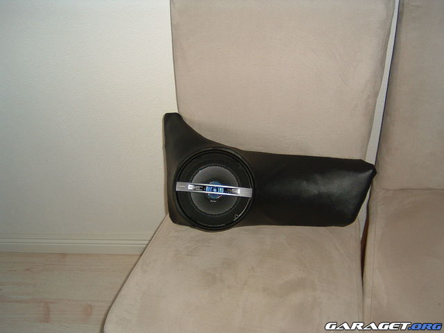

sådär, båda klara, jag är nöjd med det jag åstakommit, ser du några fel? jag bryr mig inte, jag r nöjd med det jag gjort iallefall big_smile
Sådär. första gången jag gjort detta och kul va det big_smile så blirväl nå mer klätt i livet tror jag tongue

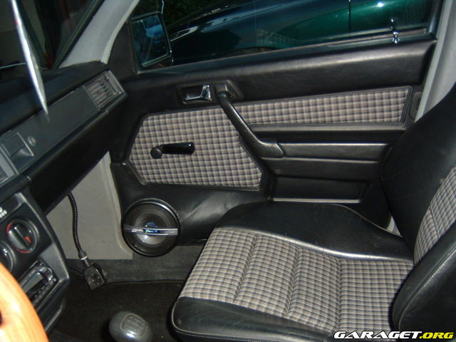

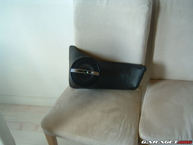

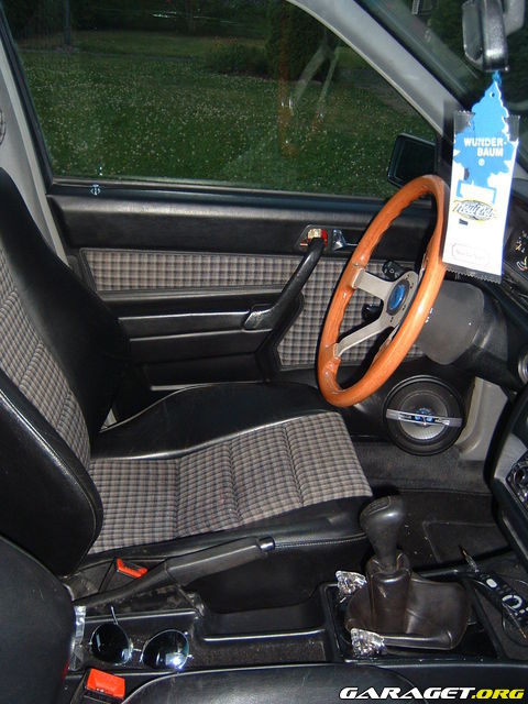

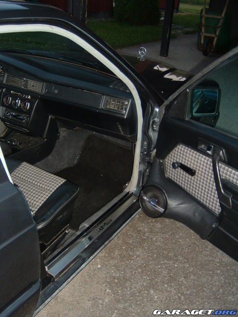

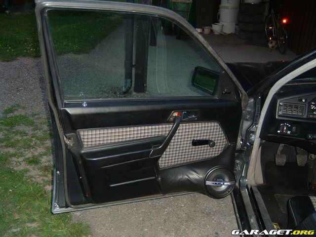

Jahaja, lyckades montera högtalarna idag me lådor och allt, dragit kablage med..
Så här vart det..
Jag vet att det skulle kunna blivit bättre, men jag är ingen kung inom att klä in saker, så klag tas imot om du tycker något ser fel ut, men jag är iallefall nöjd me det jag åstakommit!
https://www1.garaget.org/gallery/archive/24769/403331_38aht6.jpg
Ljudlåda monterad.. visst finns det skavanker, men jag är nöjd för att va första gången jag klär
https://www1.garaget.org/gallery/archive/24769/403334_cmdvu7.jpg
Dörrsidans högtalarlåda monterad.. tycker de vart rätt bra för att vara första gången jag klätt en sak med konstskinn!..
https://www1.garaget.org/gallery/archive/24769/403336_szif78.jpg
Ja det duger för att va gjort av mig!
https://www1.garaget.org/gallery/archive/24769/403337_xwljtl.jpg
Blev bra me högtalarlådorna va jag tycker! va tycker du? första gången jag gjort detta smile
Sådär, låter bra gör det med big_smile
Va tycks?

Ett tips för att få tyget bra runt runda former och liknande är att "ånga upp" det. T.ex med ett sånt där ångmunstycke som man stryker kläder med. Det går med strykjärn också men man får vara väldigt försiktig i så fall då det kan bli fula märken på tyget. Bara att ånga på innan man drar tyget runt formen.
Ditt blev ju redigt bra ändå dock:D

fick höra det lite tidgare med precis efter jag postat bilderna på vecket, men jag är nöjd me det jag gjort, dock så vet ju jag nu detta till nästa gång jag använder konstläder big_smile

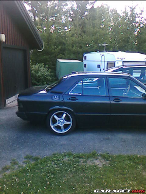

Nya "Hajfenan" monterad och min Älskling i bakrunden!
https://www1.garaget.org/gallery/archive/24769/404851_0ao6kz.jpg
Hajfenan monterad på taket istället för den där jävla "pinnen" tongue
https://www1.garaget.org/gallery/archive/24769/404852_dsyzkp.jpg
Hajfenan på taket monterad..
Va tycker ni? tycker de vart bra jag smile
