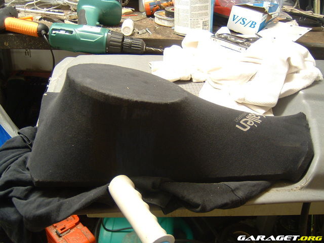

Själva formen är ju snygg men som sagt som alla andra har skrivit så gör om, om du nu inte gillar det själv, men det kanske går att glasfibra över eller är jag ute å cyklar då? Jag gillar det du gjort hitills så fortsätt med samma goda stil....

Riktigt stilrena mattor du fick hem, passar bra in på bilen i övrigt..
Jobbigt med vecken på bafflarna..
Bättre att fortsätta att testa med någon ny baffel tror jag.. Har inte kommit så långt i mina projekt än.. Kommer till våren till 200an skulle jag tro..

Jag tycker att om du inte e nöjd själv så e de bara att göra om. För de e nåt som du kommer störa dig på och sen göra om iaf wink
Håller med dig om att veket inte vart så bra, men gör om gör rätt wink Alla saker går inte bra första gången. Kolla me nåra andra hur dom gjort och se om du kan få några tips, kanske kommer nåt som du inte tänkt på wink
Så häng inte läpp för de här nu, jobba på som vanligt och gör ett nytt försök nån dag smile

camaro67 skrev:
De ser kanske lite platt ut. Men de är upp till dig att avgöra om de blev bra eller ej. Annars så ser de kanon ut big_smile

Minska vinkeln på högtalaren, alltså högre fram och lägre bak så kommer det ju bli "rundare" alltså typ mjukare övergång till högtalaren och det blir inte så "platt" som du säger det vid början av högtalaren.
Okej, tackar för tipset, men då riktas väl ljudet mot fötterna :S eller ska jag bara ändra vingekn lite så ungefär så att högtalaren står rakt? smile

Äsch det där vecket löser du väl med spackel sen? smile Tycker det ser bra ut annars, möjligtvis att vinkeln på högtalaren kunde vara lite mindre men det är bara att kämpa på!
Jo de där veckat är inga problem nu längre, bara att kapa bort det sen och använda lite glasfiber wink
Men ska dock änndra vinkeln lite så jag får en mer form på tyget tongue hehe

bara att kapa bort plasten, göra en ny baffel o få bättre vinkel på den så du får lite mjukare former som ansluter bättre mot orginal dörrsidan.

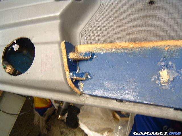

Uppdate!
Idag Blev man sugen på att fixa med kartfacken igen eftersom det gick så dåligt igår.. och annars skulle jag sprutat golvmattorna svarta men då regnade det ute så fick bli att återuppta kartfack´s ombygnaderna! idag gick det bättre smile
Bilder!
Det kommer förmodligen att finjusteras lite innan polyestern kommer på.. men sen blir säkert lite glasfiber ovanpå så man får till lite fina "Kurvor" smile
Skarven mellan den lilla biten och orginal dörrsidan kommer att glasfibras så det kommer inte att synas sen, blir glaspack och glasfibra en kant upp på orginal dörrsidan..
http://www.garaget.org/gallery/archive/24769/250280_228xqt.jpg

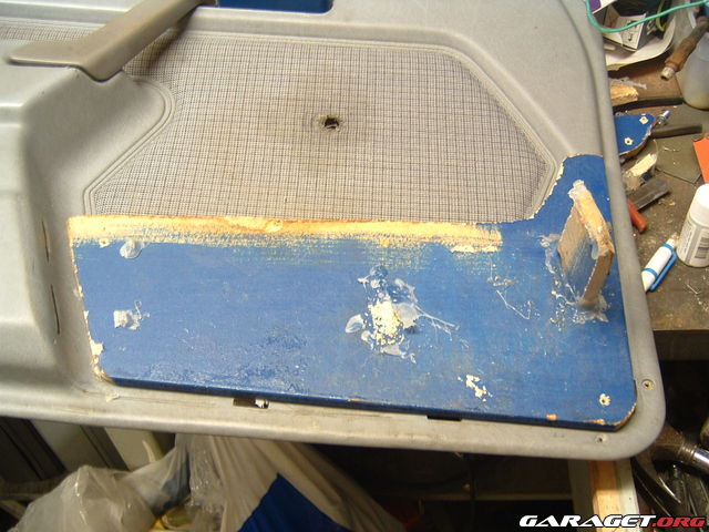

Sådär, alla gammalt tyg och lite grejer bortslitna pga att göra det bättre! smile
http://www.garaget.org/gallery/archive/24769/250283_wztv11.jpg

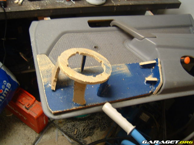

Sidoväggen ditsatt igen med stöden smile
http://www.garaget.org/gallery/archive/24769/250285_230l1j.jpg

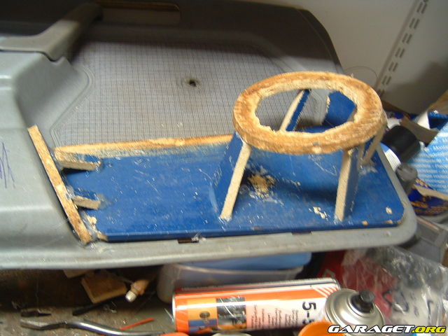

Ringen upplyfft och på plats, ligger stadigt som attan, hopppas bara späningen på tyget blir bra nu.. Men började med andra kartfacket nu oxå..
http://www.garaget.org/gallery/archive/24769/250289_fzv2rd.jpg

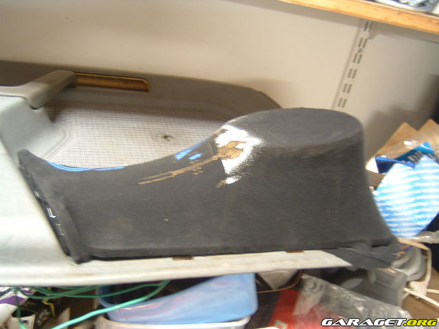

Klädde in lådorna med lite elastiskare tyg den här gången men på de här "kartfacket" tog precis häftstiften slut på så några till behövs så pappa får åka och köpa i morrn för jag kommer hem vid 17.00 tongue
http://www.garaget.org/gallery/archive/24769/250294_veg54x.jpg
Och så här blev den som va misslyskad sisst, lite glasfiber på detta sen så blire fina "kurvor" smile Jag är riktigt nöjd själv, kanske inte 100% fin i kanter ochså men första gången jag bygger dessa, lärt mig genom att titta på ljudbyggen på Garaget.org smile
