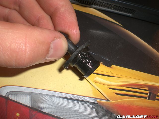

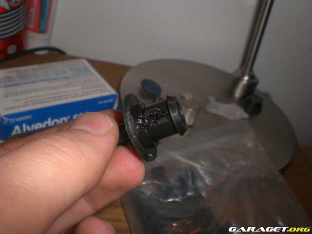

Update: Tja! Nu är huvudkopplingscylindern rengjord och renoverad big_smile
Kan ju säga att rengöringen va väl behövd, det va avlagringar i överflöd.
Dock har klumpiga jag varit i farten igen, om jag säger så här. Jag blir lätt lite frustrerad när det inte går lätt och grejerna DESSUTOM kommer från 9000 tongue
https://www1.garaget.org/gallery/archive/59709/574904_1ekc3b.jpg
Jaha, plast och en tydligen vass skruvmejsel går inte ihop...
Så imorgon åker jag till Saab och köper/beställer en ny. Förhoppningsvis (vilket jag inte tror) har dom en inne så att jag kan montera och lufta kopplingen i helgen smile Men vi får se...
//Jacob
EDIT: Det ÄR hål rakt igenom på nippeln, inte bara lite skavd tyvärr...
Senast redigerat av Rallyhalle (19 februari 2009)

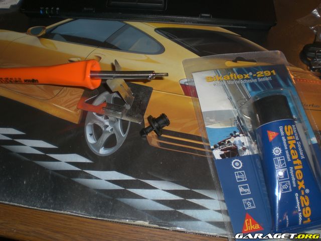

Update: Tja! De gick inte så bra hos saab idag, skulle behöva köpa hela cylindern eftersom dom inte hade den lilla plastskiten som separat reservdel sad Men de har jag ingen lust med, så det vart till att använda fantasin istället big_smile
https://www1.garaget.org/gallery/archive/59709/575475_sf2lwi.jpg
Lödkolv och sikaflex (291). Det var mitt recept för att laga nippeln smile Rätt mycket av plasten satt kvar i hålet, så det var bara att smälta ner det. Sen fylla i utsidan på hålet med sika för att vara helt säker på att det är tätt.
https://www1.garaget.org/gallery/archive/59709/575479_fydljx.jpg
Lagad och fin nippel till huvudkopplingscylindern
Så nu ska det bara torka till imorgon, sen trycker jag på cylindern igen och lufta systemet. Förhoppningsvis märker jag skillnad big_smile
