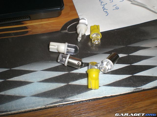

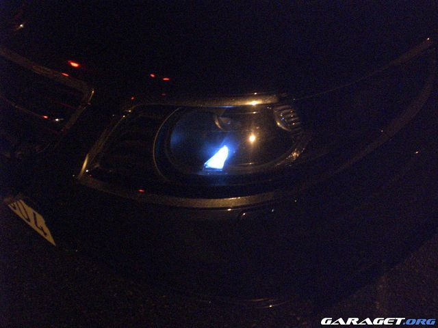

Update: Tja! Min planering vart inte riktigt som det var tänkt tongue Det vart projektarbete istället för att mecka med 9000. Och helgen va redan fylld med båtmässa så där va de kört tongue
Men i torsdags fick jag iaf P-ljuset fixat på 9-5an, blev en klar förbättring med dioder smile

Dioder monterade i P-ljus smile
Som sagt en klar förbättring smile Bara dimljus med xenon som saknas på den rackaren wink

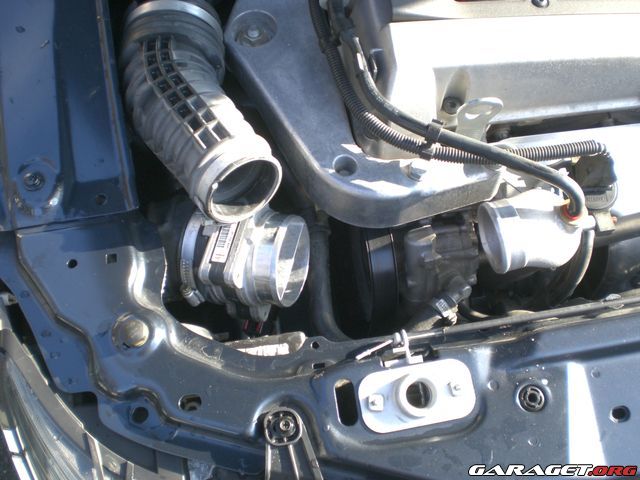

Men jag kan inte påstå att jag gillar att mecka med nya bilar!
https://www1.garaget.org/gallery/archive/59709/590395_mtyy3e.jpg
Plocka bort slangen mellan LMM och kobran för att byta P-ljuslampa, otroligt nog finns det krångligare modeller yikes

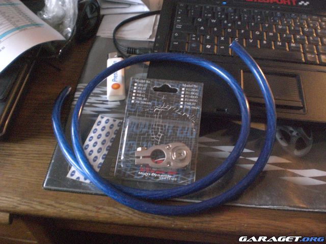

Häromdagen va jag iväg till MDS i Arninge. Var trött på min nedrans minuspolsko som är mjuk i metallen och kabeln knakade oroande mycket. Så detta skaffades nytt big_smile
https://www1.garaget.org/gallery/archive/59709/590399_kjeteb.jpg
Ny jordkabel och batteripolsko till batteriet.
Senare ska en pluskabel också köpas och en polsko till den smile
Men först o främst ska kabelskor köpas så att jag får jordning mellan jordpunkterna och batteriet. För det hade jag tydligen inte hemma hmm

du har fått saker gjort big_smile hur grov är  jordkabeln? ser mycket bra ut big_smile  blev mycket bra snyggt med diod  i 9-5an
4 299 Inlägg
10 mars 2009
#1387
Den e 21 mm2, så med lite uppgraderad stereo kanske en lite grövre kabel kan sitta på sin plats smile
Funderar själv på om jag ska köpa en 35 mm2 istället.

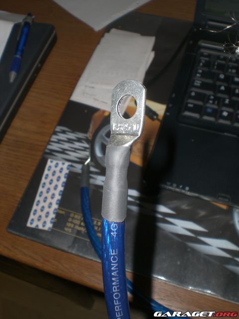

Update: Tja! En liten snabbisupdate smile
Fick med mig nya batterikabeln till skolan idag big_smile
Där pressade jag på nya kabelskor och tryckte på lite krympslang, så nu ser det riktigt fint ut smile
https://www1.garaget.org/gallery/archive/59709/596003_53qetv.jpg
Så det kommer bli finemang under huven sen, bara lite detaljer som ska lackas. Sen är det väldigt fräscht under huven smile
Ska försöka få det monterat imorgon så att bilen sen kan startas sen smile
