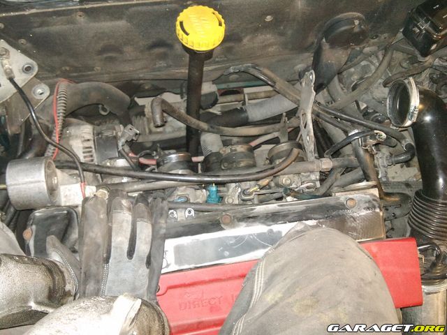

Nu har det hänt grejer igen smile Samtidigt som jag va o veckohandla passade jag på o svängde förbi jula o köpte mig ett par vettiga meckhandskar. Så nu kan jag mecka utan att försrysa fingrarna tongue
Men nu till det som jag fick gjort idag!
https://www1.garaget.org/gallery/archive/59709/858923_8lptfq.jpg
Första som rök va överdelen på insuget smile

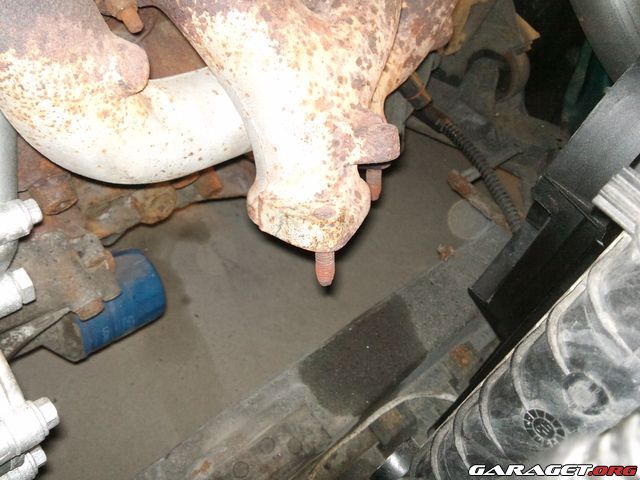

När jag sen skulle ha bort underdelen på insuget stötte jag på problem såklart. EN skruv satt så in i helvete, såklart den enda som va kvar o gjorde att jag inte kunde lyfta insuget. Plockade bort främre delen på avgasröret för att försöka komma åt underifrån, nån lycka me de?? Nope!
https://www1.garaget.org/gallery/archive/59709/858927_csvya2.jpg
Framröret rök, den här gången fick lambdan sitta kvar tongue

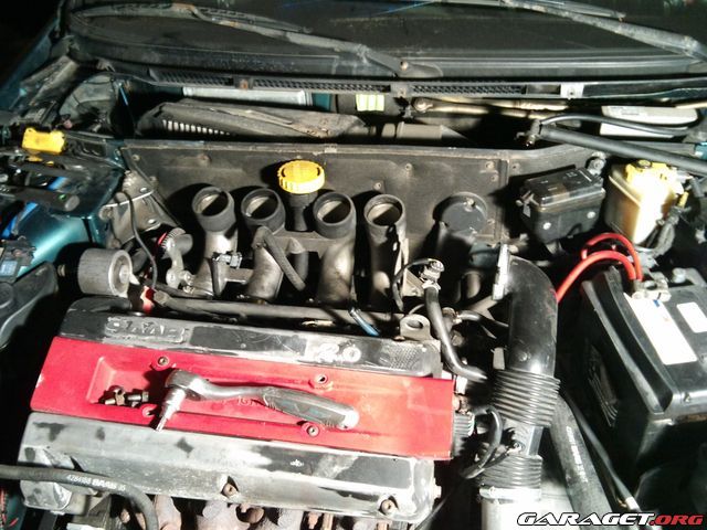

Då satte tankeverksamheten igång, kom på att värmepistolen låg i garaget. Så fram me den o börja värma runt om skruvhålet! Vilken lycka, gick o skruva bort skruven för hand efter de tongue
https://www1.garaget.org/gallery/archive/59709/858932_zywf57.jpg
Efter mycket om o men så fick jag bort hela insuget smile

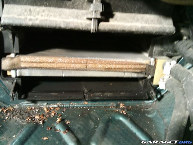

Efter de plockade jag bort väggen mellan motor och "akvariet" o sen rök kupéfläkten för att komma åt detta.
https://www1.garaget.org/gallery/archive/59709/858934_o54srj.jpg
Där har vi de förbannade värmepaketet!! tongue De har läckt typ sen jag köpte bilen, tog ganska lång tid innan jag kom fram till va fan de va som läckte trots ny topplockspackning o vattenpump tongue
Låg en fin bassäng om man tittade in under värmepaketet, så nu ska jag leta rätt på ett nytt (bättre beg.).

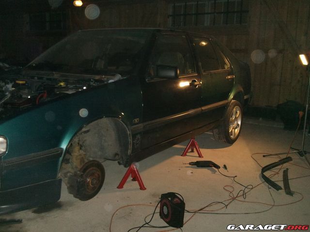

Här börjar jag me en bild för att visa hur den gamla kjolen såg ut.
https://www1.garaget.org/gallery/archive/59709/384329_lfoau7.jpg,
Och med nya kjolen ser det nu ut såhär.
https://www1.garaget.org/gallery/archive/59709/886939_muqmp0.jpg
Aerokjol monterad på ena sidan.
