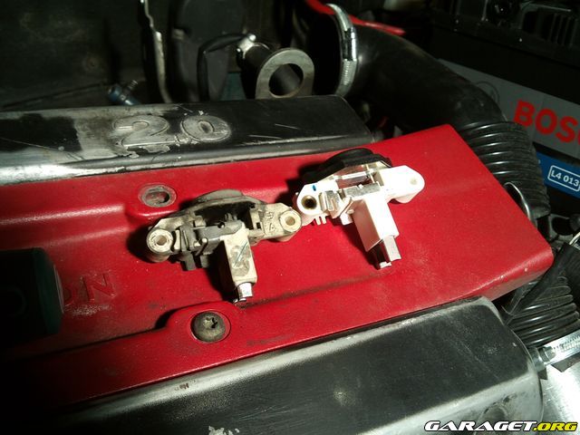

Man kan typ säga att jag hittat felet på varför generatorn inte laddar som den ska tongue
https://www1.garaget.org/gallery/archive/59709/924002_q1v6aw.jpg
Gamla vs nya laddregulatorn, rätt stor skillnad på kolen tongue
Så slängde dit nya laddregulatorn o slängde sen på insug o framrör o lite andra grejer som jag plockat bort. Drog igång bilen, o den gick som en klocka o laddar nu över 14 volt cool
