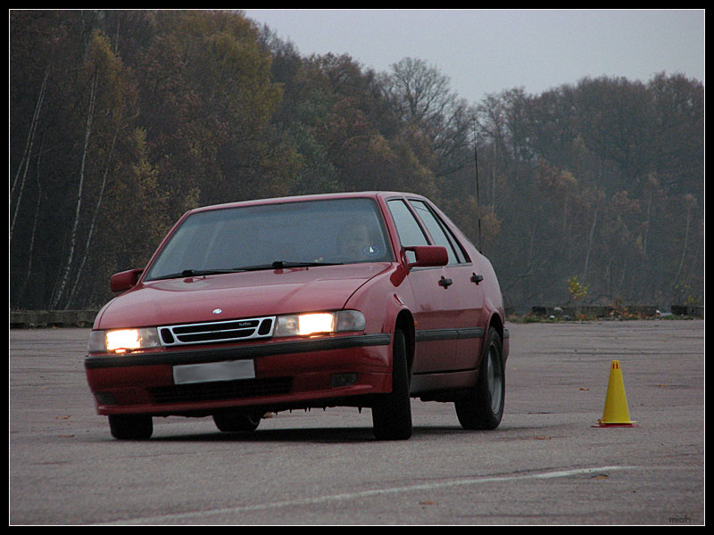

5 710 Inlägg
12 november 2007
sveddan skrev:
Har du originaldämpare i gott skick så räcker det att du byter dämparna bak till en styvare uppsättning, att bilen kränger framtill är mer sällsynt.
Jag håller inte med:
http://mioh.se/media/stcs071028_004.jpg
MVH Jonas
