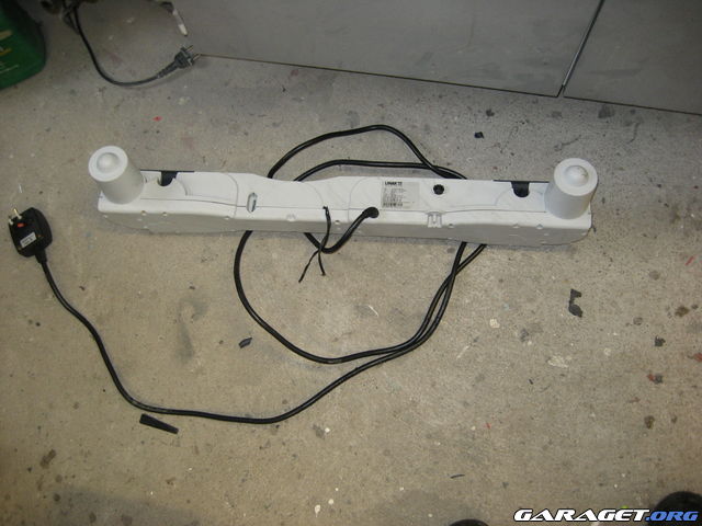

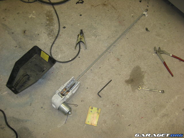

Dagen började med att man åkte till hästveda där man fixade några sängmotorer som skulle var till skärmen.. först när jag såg dom va de väl inte riktigt som jag tänkt men går nog bygga om till något:) och de gjorde det;)

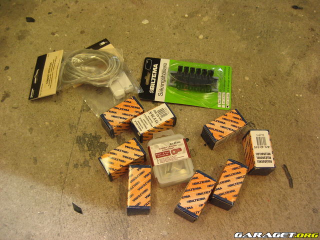

Sen åkte vi till kristianstad till biltema och jag handlade lite reläsocklar och relä och lite kabel och säkringshållare:P Skulle även köpa asfaltsmatta men den var ju slut:( Så körde över till mekonomen för tänkte att de bruka ju alltid ha. Men fy fan va oengagerad personal! visst inte äns va asfaltsmatta/bitumen var för något. sen kom han fram till att de nog inte hade de hemma. Men till slut hittade jag ÄNTLIGEN DE  på bildelscenter AB:)  Men nu kommer bilder!!!

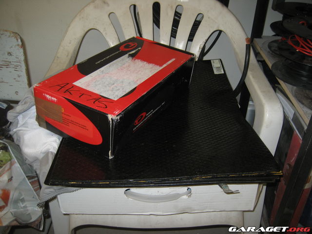

blev iaf 4st mattor.. så blir två i varje dörr få räcka så länge!
https://www1.garaget.org/gallery/archive/47484/575085_6cwznw.jpg
lite mer kablar och saker till kabeldragningen;)

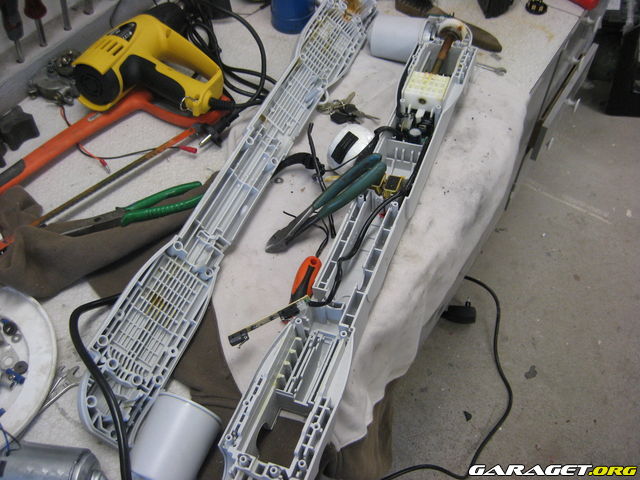

Hur man bygger sin egen elektriska "kolv" av sin gamla säng;)
https://www1.garaget.org/gallery/archive/47484/575020_lfh0iz.jpg
Nu tror ni säkert jag är helt knäpp:P men då vill ni inte veta va jag tänkte när jag såg de först:P
https://www1.garaget.org/gallery/archive/47484/575023_s0ux3z.jpg

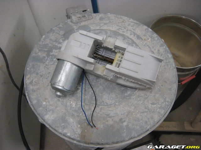

Nerplockad och börja förstå konstruktionen;)

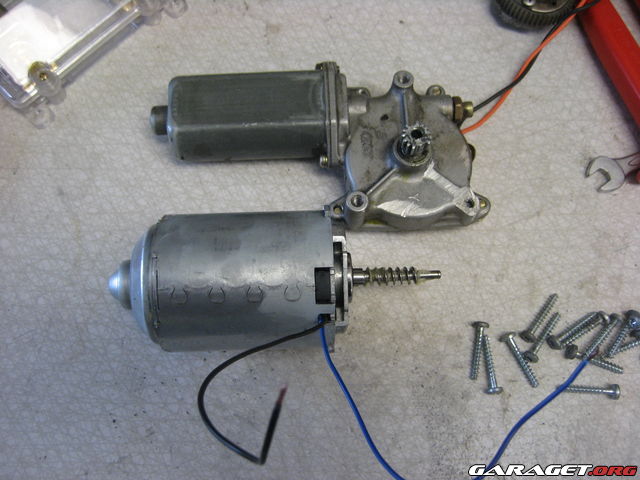

https://www1.garaget.org/gallery/archive/47484/575031_jd0gd5.jpg
lite skillnad kanske?wink
https://www1.garaget.org/gallery/archive/47484/575034_9hpp6t.jpg

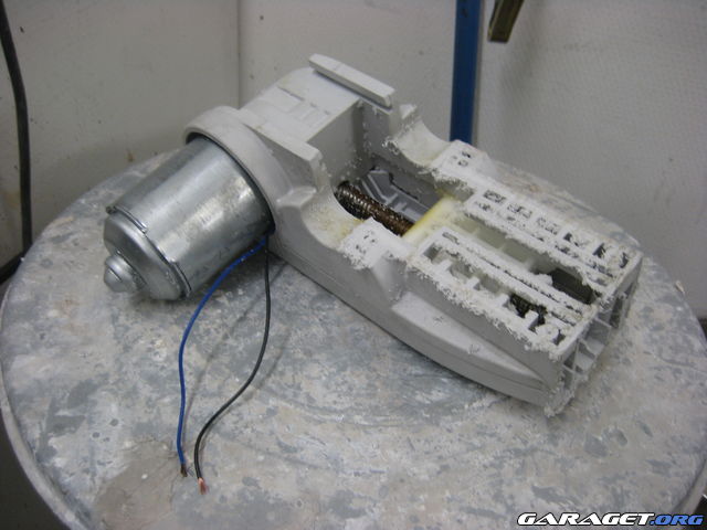

kapat sönder den lite:)

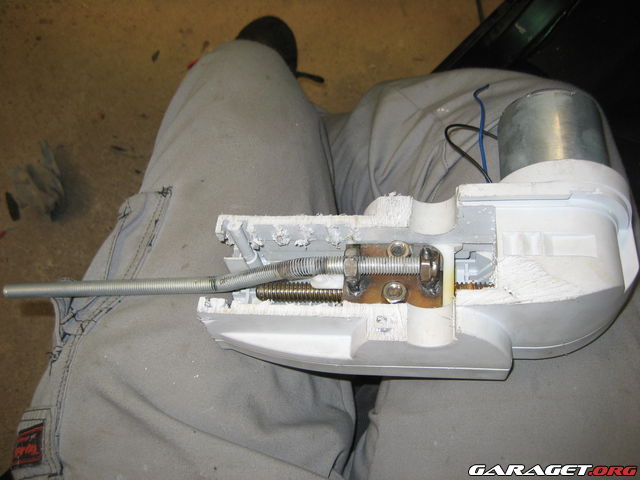

https://www1.garaget.org/gallery/archive/47484/575037_vg0tmg.jpg

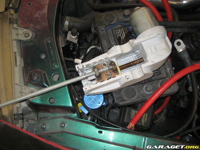

lite till;) sitter en plastback som gängas på stången när motorn går så då går den fram och tillbaka

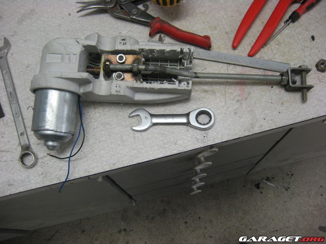

https://www1.garaget.org/gallery/archive/47484/575047_89kust.jpg
m10 gängstav få vara "kolv" och ett plattjärn och 2 m10 muttrar påsvetsade bultas i plastbacken
https://www1.garaget.org/gallery/archive/47484/575063_btg2h1.jpg
måste nog kapa av gängstaven lite;)
https://www1.garaget.org/gallery/archive/47484/575073_3qelqx.jpg

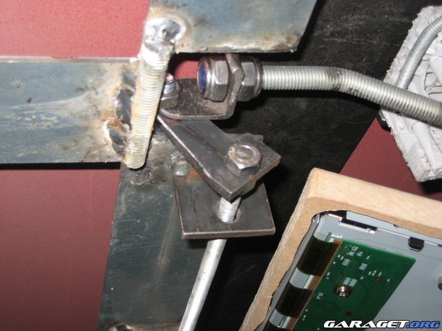

bockat gängstaven lite
https://www1.garaget.org/gallery/archive/47484/575074_9aymeg.jpg

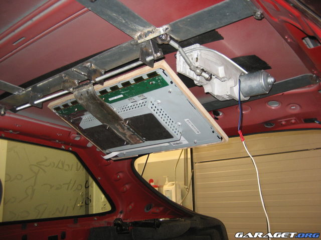

fixat ögla där fram oxå:) nu ska jag nog testa lite;)
EFTER MÅNGA TEST OCH FÖRSÖK FUNGERA DE HYFSAT  lite justeringar imorgon;)
https://www1.garaget.org/gallery/archive/47484/575076_bp9vuq.jpg
går lungt och fint.. och sakta;)  dock inte ända upp men justeringsak just nu;)
https://www1.garaget.org/gallery/archive/47484/575080_huiz3o.jpg
såhär ser de ut här;)

Drar den in och ut kolven då, antar jag, så den skjuter och drar skärmen upp och ner?
Just precis så ja:)
