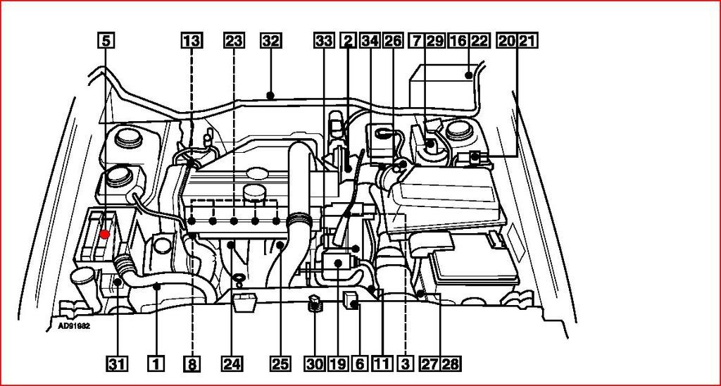

Jag har nu en Motornord chippning i min Volvo c70 -98 T5a som ger ca 310hk men det börjar svida lite i plånboken med gällade soppapriser (drar ca 1,3l/mil i blandad körning)
Enligt tidigare ägaren ska motornord han lött in en hållare så man lätt kan byta chip utan lödning och jag har kvar orginalchipet, är det bara byta rakt av utan att koppla in datorer i gå in och mixtra? eller kan det gå åt helvete.
Och för det andra var sitter chippet på c70n?

http://i293.photobucket.com/albums/mm47/emilj90/Skrmklipp11.jpg
där sitter styrboxen. ( vid den röda pricken på bilden)
