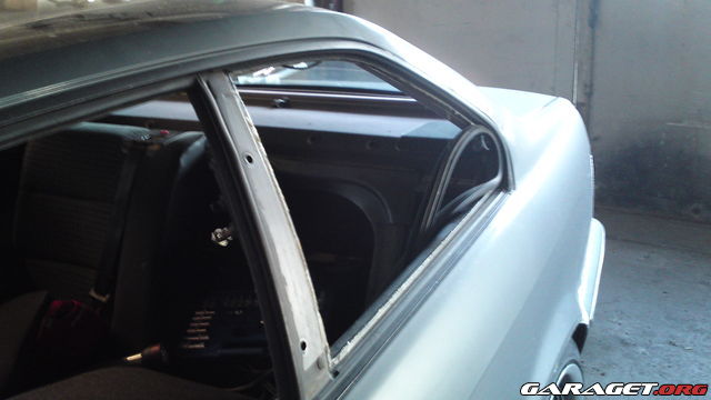

Haft en väldigt produktiv dag i garaget idag,
Har ju haft en ABS lampa som lyser i bilen, så i lördags var jag på returbilen och köpte 2st ABS givare till fram på bilen, hittade inga bra bak.
Dessa bytte jag idag, utan resultat, så det får bli en ny runda till returbilen snart, behöver ändå lite annat med.
Fick även tonat båda sidrutorna bak på bilen så nu är det bara bakrutan kvar, blev sjukt nöjd med resultatet, den som hittar ett veck, en bubbla eller liknande när de synar det är välkomna att berätta det.
och lite bilder från dagens jobb
https://www1.garaget.org/gallery/archive/63240/648747_fhba6s.jpg

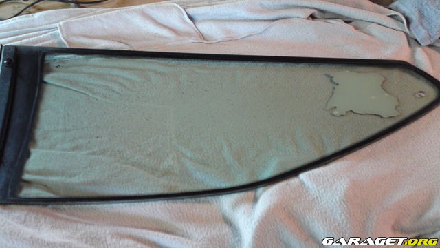

Rutan avmonterad, inte det lättaste, Bort med B stolpen, bort med hållaren för bältet, skruva ut skruvarna på den långa sidan, bort med listen, skruva bort skruven i öppnaren och sen plocka ut rutan.
https://www1.garaget.org/gallery/archive/63240/648756_1ma884.jpg
En utmonterad ruta var beställt, nu fick den sig ett gäng omgångar med T-Röd för att få bort all skit och alla fetrester mm, underarbetet och förarbetet är A och O för att lyckas.
https://www1.garaget.org/gallery/archive/63240/648766_o81fyu.jpg
kapar till en lämplig stor bit, sen tar jag sakta av skyddsplasten och sprejar hela tiden med vatten som blandats med diskmedel, rikligt ska det vara. Sprutar sen även hela rutan med samma blandning.
https://www1.garaget.org/gallery/archive/63240/648774_h9jiah.jpg
passar in biten och sen påbörjas arbetet med gummiskrapan, riktiga verktyg ska användas, inte den där lilla hårda skrapan man får med i paketet. Här började jag försiktigt och få ut de stora bubblorna, sen skar jag till filmen som den skulle vara, och sen skrapa mer och mer bestämt tills allt var borta, sen lät jag den ligga en stund för att se så ingen mer växte fram och sen en sista hård skrapning från mitten och ut över hela.
https://www1.garaget.org/gallery/archive/63240/648786_7qnr6n.jpg

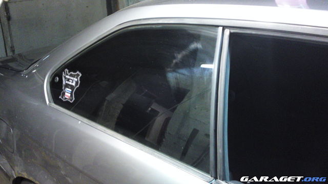

och sen monterades rutorna tillbaka igen, mkt nöjd med resultatet. nu är det bara bakrutan kvar, den är inte lika kul och lätt, har provat en gång för 2 år sedan, men det gick åt helvete. ska ge mig på den imorgon igen förhoppningsvis.

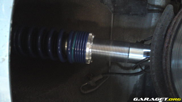

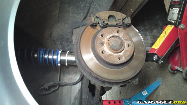

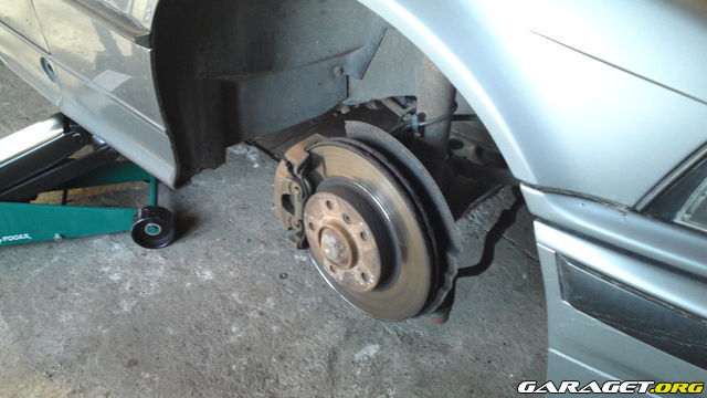

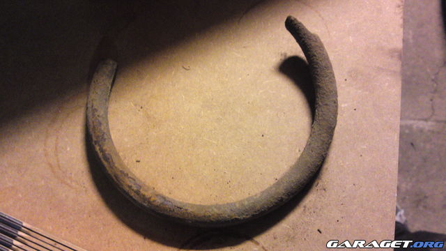

Blev ingen toning av bakrutan idag, då Björn som jag lånar garage plats av hade lånat hem fjäderspännare så vi bytte ut dämparna fram mot mina coilovers, bak får bli nästa gång vi lånar hem dom, hann inte mer idag.
https://www1.garaget.org/gallery/archive/63240/649451_yy53mp.jpg
Hjulet borttaget och bilen upppallad
https://www1.garaget.org/gallery/archive/63240/649475_qe3m2j.jpg
mmm e dom inte fina
https://www1.garaget.org/gallery/archive/63240/649488_qa2rk1.jpg
så fint så fint, och gick väldigt smidigt att byta
https://www1.garaget.org/gallery/archive/63240/649497_fqbgjm.jpg
En del av min ena fjäder
https://www1.garaget.org/gallery/archive/63240/649503_o3tn8z.jpg
lite av mina gamla delar wink
https://www1.garaget.org/gallery/archive/63240/649510_l8xmm7.jpg

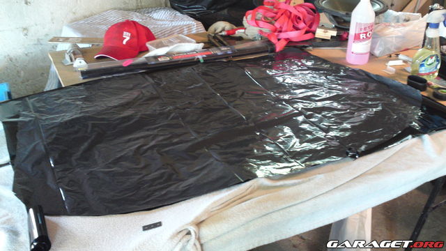

Använde en sopsäck för att göra en mall av bakrutan som jag sen skar till, Gjorde mallen efter utsidan av rutan så jag får lite marginaler.
https://www1.garaget.org/gallery/archive/63240/653085_evrnep.jpg
De viktigaste sakerna man behöver för att lägga på en solfilm, T-Rod, Gummi skrapa, rakblad.

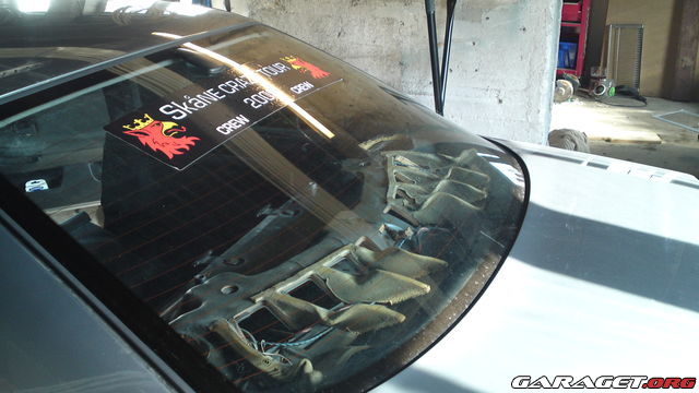

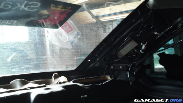

Tyvär så när jag började ta bort skyddsfolien på själva solfilmen, så blåste det till och den ena sidan vek upp sig och klistret satte sig direkt, så det gick inte att rädda den utan var bara å slänga, så nu få jag vänta tills min nästa rulle solfilm kommer.

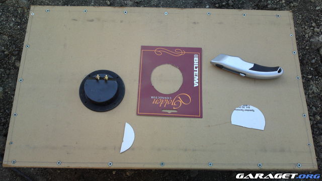

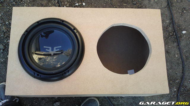

Baslåde bygget fortskrider i rasande tempo nu, idag har jag gjort färdigt själva lådan, dämpat den på insidan, kopplat in och provspelat basarna.
Nästa steg blir att klä åbäket, det blir svart alcantara i denna rundan, sen får vi se om jag gör om framsidan och plastar till den och passar in den att passa in i bagaget, men pga tidsbrist just nu så blir det enklaste sättet.
https://www1.garaget.org/gallery/archive/63240/656253_1kqvvy.jpg
Inpassning av basarna och utmätning hur de ska sitta
https://www1.garaget.org/gallery/archive/63240/656260_xsx5wh.jpg
Lite inkoppling, basarna har dubbla talspolar som först parrallell kopplas för att få ner basarna i 2 Ohm, sen parrallellkopplar jag basarna ner till 1 Ohm, Steget är sen ett Sinus Live 1500 som levererar 1500W i 1 Ohm. Basarna är sen byggda i en 40 Liters sluten låda.
https://www1.garaget.org/gallery/archive/63240/656268_82v7r0.jpg
Dags att skruva dom på plats så att jag kan provspela den.

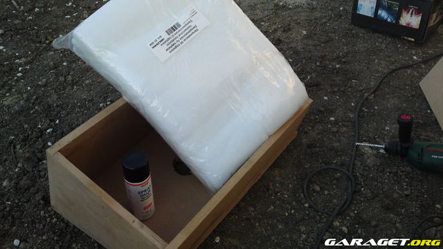

Han även med lite annat idag.
https://www1.garaget.org/gallery/archive/63240/656272_p1fzo4.jpg
Jag plockade ut dessa lackade dom igen, hade blivit lite slitna. Denna gången lade jag även ovanpå den mattvita färgen en Matt klarlack, får se om det gör något resultat, sen ska de ut en gång till och så ska markerings strecket göras snyggt. Helst vill jag ha en diod bakom som lyser, får se om jag lyckas
https://www1.garaget.org/gallery/archive/63240/656274_qvefgz.jpg
Har lite bilder från en bättre kameramobil (Idou) också, innan batteriet tyvär tog slut i den.
https://www1.garaget.org/gallery/archive/63240/656276_1zhygo.jpg
Baksidan fixar, ska mäta ut och sätta dig kopplings"plinten"
https://www1.garaget.org/gallery/archive/63240/656278_fla549.jpg
Beklädnad till insidan av lådan, inklusive spraylim allt från Biltema.
https://www1.garaget.org/gallery/archive/63240/656282_if9kzt.jpg

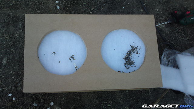

då var allt dämpat och klar, bara att skära ut det som är över hålen (råkade fastna lite skit i limmet, tur att det är utsidan wink ) sen limmades, silikonades och skruvades allt ihopa
