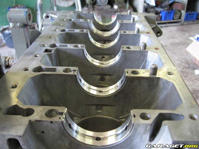

Här ska du borra/fräsa!
https://www1.garaget.org/gallery/archive/81566/393038_2m0x8o.jpg
Vågar du inte/vill inte göra det själv så får du lämna iväg det.
Vi tog ett långt borr, kommer inte ihåg vilken mm, och lade ett gammalt lager som stöd, och borrade. Blev visserligen lite snett, men kan inte tänka mig att det påverkar något, försökte hitta något med vinkelväxel som passade, man har ju bara 60-70mm spel, men det fick bli borrmaskin.

varför gjorde ni så litet hål? orginal fräsningen är bra mycket större, typ lika stor som insjunkningen eller vad man ska säga är där ni borrade.
Mvh Christian

Det var ganska litet hål ni har gjort.
Jag fräste mitt såhär
http://www.x40nordic.com/Gallery/Upload/Motorrenovering052_liten.jpg
http://www.x40nordic.com/Gallery/Upload/nollnolla.jpg
//mvh Martin

Det är typ så det ser ut när det är fräst från början vilket infördes 99 på 5cyl.
Mvh Christian

Nej, jag utgick ifrån en kompis block, som han fick fräst på firma, och han sa att hålen i hans block var lite större än lillfingret, så det blev ungefär så. wink
Även t.ex. phonic, som gjorde så på sitt, anmärkte inte heller, så det verkar som många gjort liknande.

min motor är fräst som Martins bild visar, mappade igår en T4 som är ännu mer uppdagen, hela "markeringen" på höjden och 30mm brett...   jättehål, men den går riktigt fint med!
Jag tycker det är värt tusenlappen det kostar att få det fräst, men det är ju en smaksak och även effekt/varvtal som avgör.   Vi kör ju 450-500hk på 4cyl, blir mer vevhustryck än om man fördelar det på 5cylindrar :p

Polaren som har liknande hål som jag, kör med 463hk utan problem, och på mappningen provade dom 570hk, men då svajade laddtrycket vid 2,2 bar. smile
Och det var inga problem med oljan där.
Dock har jag oljeproblem, men jag tror det beror på att jag inte bytte oljefällan, utan bara rengjorde den.

Jepp, men han hade ju rätt bra koll på vilka varvtal som gällde och liknande...  vi måste som sagt varva mer för samma effekt.  Vet dock inte var gränsen går exakt vad gäller storlek på hålen vs varvtal vs effekt vs resterande vevhussystem.
(Har även sett dieselblock på autotech som hade runda hål likt de du borrat, uppskattningsvis 15mm i diameter.)
