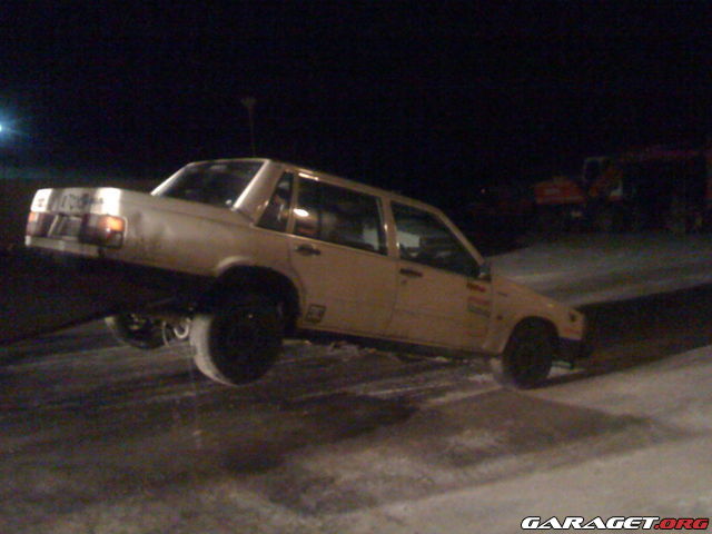

Jag hade axeln på plats och stod i smörjgrop och svetsade. Jag tappade ur oljan, spolade på med avfettning och sen spolade jag bara av med högtryckstvätten.
Enda bilden jag har. Tog en lastmaskin och lyfte upp baken när jag spolade med högtrycken
