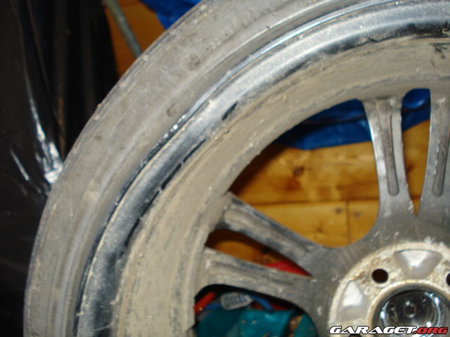

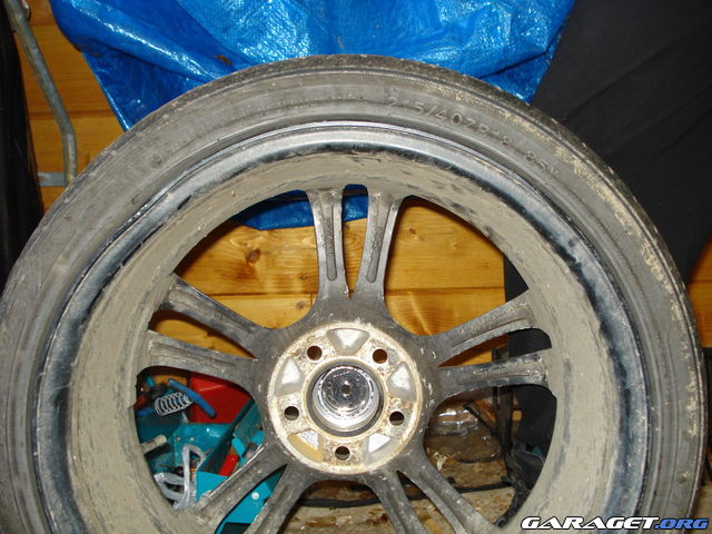

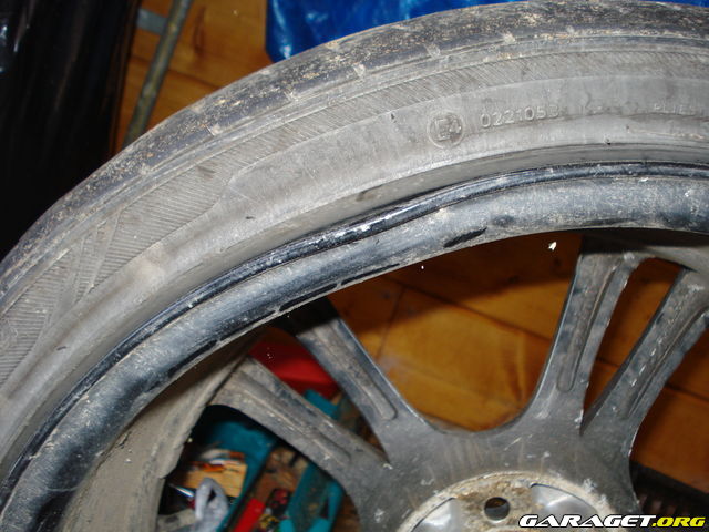

Tyckte att bilen "wobblade" fram i sommras och nu fick jag svaret, när dom skulle tvättas. En fälg har fått sig en smäll och nu undrar jag om den går laga eller om det är till att köpa en ny.

Hej!
jag ser att du är från vännäs, stämmer det?
i så fall borde du fara till SMT i Umeå, dom ligger vid Ica Maxi ungefär.
Dom riktar fälgar och är inte så dyr heller, ca 500kr per fälg. Men du måste komma med endast fälgen eftersom dom inte har nån däckmaskin där...
Lycka till med fälgen smile!
Mvh Tobbe

Tack för svaret! Japp jag bor i Vännfors utanför Vännäs.
Har ringt till SMT och dom skulle ha 500kr, och han sa att dom flesta fälgarna går att rikta.

Det där skulle du nästan kunna testa att slå rätt själv, fram med gummiklubban! Kanske kan behövas ett mellanlägg som en kloss för att få nån verkan. Värt att testa iaf.

men ett tips isf e ju att värma den lite lagom me en värmepicka, en kall fälg e INTE bra att banka på.
