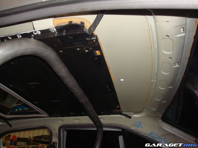

Ska jag ta bort takluckan el får jag sätta båge under den ???
Någon som vet, det är en proint båge ??? Hänvisa mig inte till sbf hemsida tack=)

du får sätta bågen under takluckan

2 mars 2009
tycker dock det ser ut som att du har huvudbågen lite väl långt bak.. har du en bättre bild taget fråns sidan ?

2 mars 2009
om du kollar på vinkeln på bågen så ser det ut som om han inte får upp den på plats för takluckan som bygger ner ca 3 cm.

2 mars 2009
Jag har taklucka i min golf med bur funkar fint

2 mars 2009
kolvas skrev:
såg det smile
därav mitt svar ...
då hade jag tagit bort luckan & svetsat en plåt. för reglerna säger ju även att bågen skall vara Aså nära" takret som möjligt.
40 Inlägg
2 mars 2009
huvud båge är lös, håller den i hand när jag tog bilden=)
så jag måste kapa bort den svarta plåten "se bilden"

2 mars 2009
"ja" ..... smile

3 mars 2009
KHRacing skrev:
kolvas skrev:
såg det smile
därav mitt svar ...
så nära taket som möjligt innefattar även konstruktionen för taklucka, men jag hade nog också plockat bort takluckan

40 Inlägg
3 mars 2009
kolvas skrev:
KHRacing skrev:
såg det smile
därav mitt svar ...
Går det inte bara kapa bort den svart plåten å spara takluckan ?Såg om jag spar den svarta plåten, så blir fram stötorna lägre en karossen sad Nå tips??
4 001 Inlägg
3 mars 2009
det är ett pussel, kapa bort allt som hör till takluckan men behåll ytterplåten och svetsa igen den så blir det bra, sparar ju en del vikt också wink

12 086 Inlägg
3 mars 2009
lr så kapar man lite i ändarna på bågen tongue

3 mars 2009
kolla så du verkligen får ha taklucka i GLAS! Plast brukar inte vara något problem
Angående att komma nära taket är det 100mm som gäller iaf i RA/RC/RY, skulle förvåna mig om det är annars i drifting. SJälvklart är det ju bra att få den så nära som möjligt.
Tänkt också på att takluckan väger måånga oödiga kilon längst upp på bilen wink

4 mars 2009
Tog bort hela taklyckan tog ca 10 min, den var rätt tung=)
Nu passar huvud bågen rätt bra=) Tror också att bågen vad gjord för en utan taklucka
