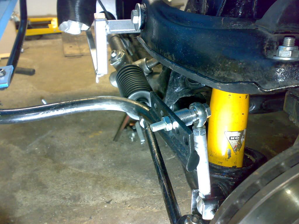

Den gör du enkelt själv, Skaffa en grov grängare och sedan svetsar du fast en 3-5mm plåt på den med 5-10 hål i beroende på hur mycket plats det finns och hur långt staget till länkarmen är, det får inte luta för mycket. Sen väljer du bara vilket hål du sätter i, ju längre ifrån vridpunkten staget sitter desto mjukare bli krängaren och tvärt om.
En bild på en förvisso felkonstruerad krängare men du kanske förstår hur jag menar.
plåten med hål i måste sitta i längsgående riktning
http://i128.photobucket.com/albums/p176/erikjakan/200901171898.jpg
