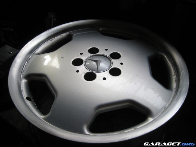

Något som går ännu snabbare, men då måste du maskera ordentligt, maskera där du inte vill att klarlacken ska försvinna, sedan sprejar du med CRC Gasket Remover och väntar i ca 30min. Sen torkar du bara bort klarlacken med en blötsvamp. Klarlacken kommer att hänga som en kondom när Gasket har fått verka en stund. Sen är det bara att börja våtslipa.
320 -> 500 -> 800 ->1200 -> 2000 vattenslip.
Sen tog jag en nätbunden borrmaskin och en polertrissa + autosol, sen vart det skit blankt.
Här kommer en bild på en påbörjad slipning.
https://www1.garaget.org/gallery/archive/54426/607798_byzwcd.jpg
