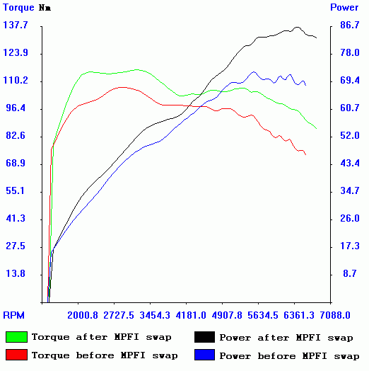

Jag har ett komplett DPFI->MPFI kit. Det enda som fattas är lite slangar.
Effektkurva före och efter swap:
http://i55.photobucket.com/albums/g122/GroundX/Bilen/MPFI_dyno_white.gif
Har även en rensad katt som ligger som även den lär ge någon % extra.
ECUn är relativt enkel att mappa själv också, en COM-kabel och några lödningar bara smile
Jag vet inte vad man kan tänkas landa på för kraft med MPFI, Rensad katt och mappad ECU, men mer än orginal lär nog effektkurvorna visa smile
