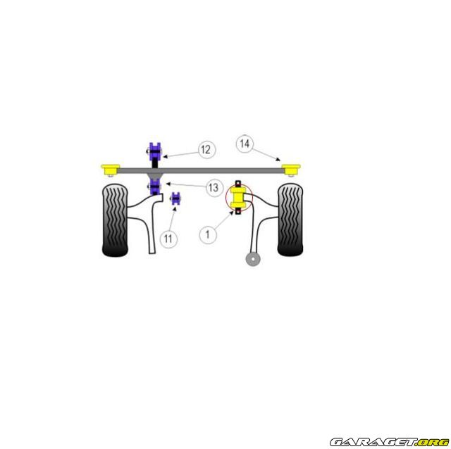

Tjenare.. besiktningsmannen tipsade om mindre glapp vid acceleration om jag skulle sätta dit ett par nya bussningar..
min fråga är hur mycket jobb det är att ta sig fram till bussningen och vilka problem man kan tänkas möta på vägen / vad man ska tänka på?
MVH
https://www1.garaget.org/gallery/archive/95390/758496_uceqdk.jpg
Bärarmsbussning fram

Plocka bort länkarmarna och byt bussningarna, sätt dit dom kraftigare till polis/taxibilarna.
Du kan ju lämna in länkarmarna lösa till volvo och låta dom pressa i bussningarna.
Det är alltså förstärka bussningar som de har på volvo då eller? har också hört att det kan vara ett helvete att sätta dit vissa bussningar.. det var lite det jag var rädd för..
