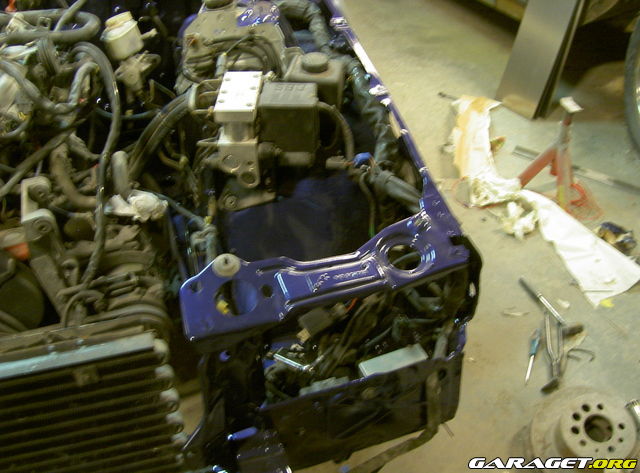

så här har jag själv riktitat en av mina gamla bilar som jag köpte krockad
så viss erfarenhet av plåt har jag
utrymmet var så pass ihop tryckt att orginal batteriet som satt där var krossat och jag riktade enbart med våld och vilja och lite tålamod
https://www1.garaget.org/gallery/archive/46981/759610_pnfor7.jpg
lite små snee
https://www1.garaget.org/gallery/archive/46981/759611_c7fb0n.jpg
hm
https://www1.garaget.org/gallery/archive/46981/759612_6oc856.jpg
påbörjad riktning
https://www1.garaget.org/gallery/archive/46981/759613_ham621.jpg
lackat och klart
