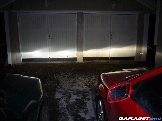

Jag konverterade kompisens Skoda Octavia RS  (mod1) 2006:a och han hade Xenon original så vi satte din en H1 6000K i helljuset men man fick lossa på lamphållaren som är en lösplåt och fila upp den lite invändigt för att xenonlampan var lite tjockare än en H1 , detta var inga problem alls .
Sen köptes även en uppsättning nya lampor till original Xenon som har 4300K standard och vi satte i 6000K där också för att få ett bättre ljus , jo jag vet många säger att det blir för blått men detta är vitare dock kan det se lite blåare ut när man tittar i strålkastaren .
På bilden så har jag 6000K i mina H4 och till vänster så är det kompisen som har 4300K .
Lamporna köptes på www.nascom.se   .
https://www1.garaget.org/gallery/archive/23344/758325_1hjg1d.jpg
Till vänster Audi A4 med eftermonterat xenon H4 6000K Till höger Skoda Octavia RS 06 original xenon 4300K

Japp hade samma problem med storleken på lamphållaren. Men några millimeter med filen bara så funkade det...tror dock men ena lampa hamnat lite snett för den lyser lite för nära bilen tycker jag.
Tänkte ta tag i det när man ändå har bort strålkastaren för att byta p-ljusen smile

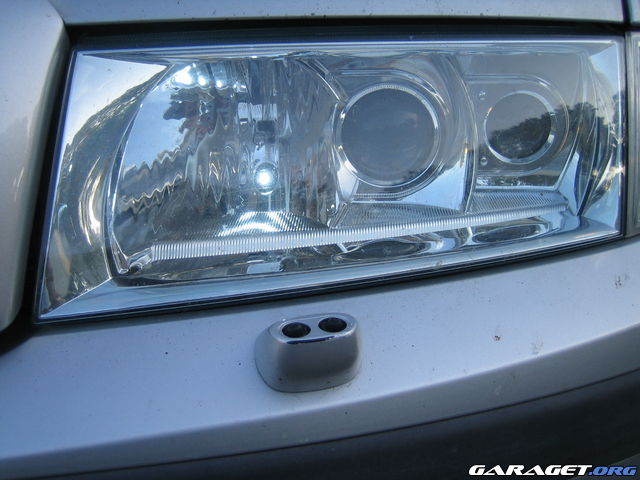

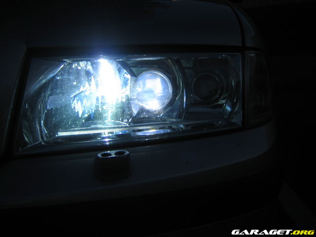

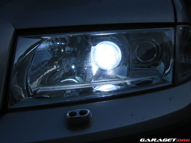

Nu har jag äntligen bytt lampor i mina strålkastare, det vart nya D2S 35w 6000K. Konverterings-sats H1 35w 6000K. Dioder W5W Led 1xSMD(pos.ljus) och nya H3 55w(dimljus).
https://www1.garaget.org/gallery/archive/40028/762841_wy55ee.jpg
Positionsljus

Positionsljus + halvljus

Halvljus + helljus

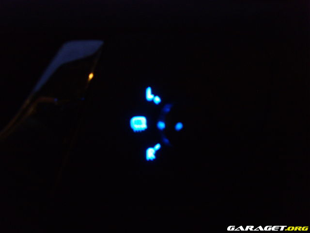

Ser ju bra ut. Jag har påbörjat mitt projekt nu. Det var mycket pilligt men här kommer en lite dålig bild.
https://www1.garaget.org/gallery/archive/85863/762878_xl1uc4.jpg
Hissknappen på passagerarsidan och backspegeljusteringen är klara. Håller på med bakre hissknapparna just nu.
Sen får jag vänta på att den stora satsen med dioder anländer för just nu köpte jag bara 5 på clas ohlson mest för att prova. Hoppas fan det är iaf hyfsat samma färg på dom big_smile
