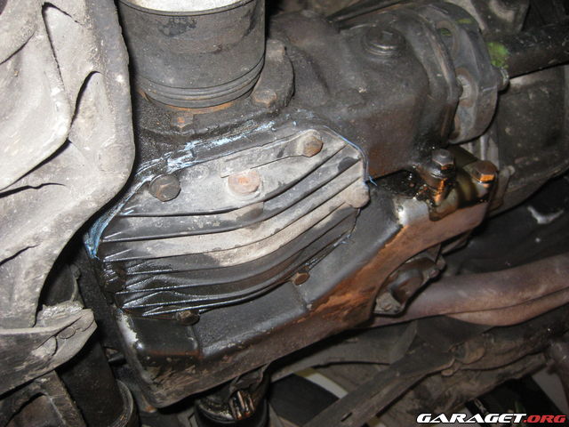

Tjenare jag har sök nu en stund på nätet hur man går till väga steg för steg för att få den främre diffen. är nämligen så att jag fått en spricka i oljetråget så måste ha den de.
så hur är smidigaste vägen att få den diffen så man kan få den oljetråget på en IX?
om någon som vet eller kanske är bätre på o googla en jag kan hitta nått forum eller nått där dom beskriver de så vore de guld värt.
MVH David.

https://www1.garaget.org/gallery/archive/122795/822503_vgta20.jpg
fram diffen
https://www1.garaget.org/gallery/archive/122795/822504_tndchz.jpg
sprickan i tråget.

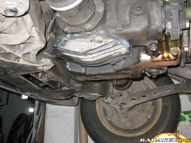

https://www1.garaget.org/gallery/archive/122795/822506_ta8mkn.jpg
Lite överblick
på överblicks bilden ser man en balk i framkant som håller motor styrservor krängningshämmare och bärarmar o skit. tror de får bli prio1 o försöka få den den sen tackla diffen. Om ingen har något bätre förslag?

Jag har för mig att fram så är det inte bultade drivaxlar i diffen (ser inte ut så heller på bilderna). Utan då måste du plocka bort så mkt vid hjulet att du får bort navet och då ska det vara att dra ut drivaxeln ur diffen.
Är balken verkligen i vägen för att du ska kunna ta ner diffen?

Jupp men mest oljetråget, och sen måste man kunna lirka diffen ca 5cm framåt med för att få den den från kardanen.
