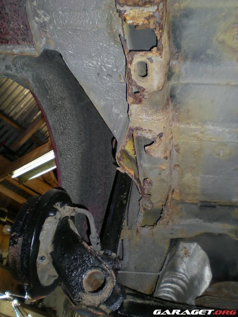

Men iaf har en ford escort som jag lagar lite rost på och har kommit till en balk som jag inte har en aning om hur jag ska göra.
Tänkte se om det finns någon här som vet om den är bärande till att börja med. Och om den är det har någon något tips på hur man kan laga den på bästa sätt så den klarar besiktningen?
Och är den inte bärande så borde man väl bara kunna kapa bort det och jämna jäms med golvet och göra en fin skarv?
Balken sitter ovanför avgasröret under bagaget och det är inte någon dragkrok på bilen..
tycker nämligen det är lite lustigt för den ska ha stått still sen den senaste beskitningen och den kan juh inte ha rostat bort så mycket av att ha stått still i ett garage?
Så därför måste den ju varit riktigt dålig vid den senaste besiktningen med. men den gick juh igenom.
Kommer nu några bilder på den.
https://www1.garaget.org/gallery/archive/60112/827605_58x5yr.jpg
Som ni ser är den helt upprostad :S

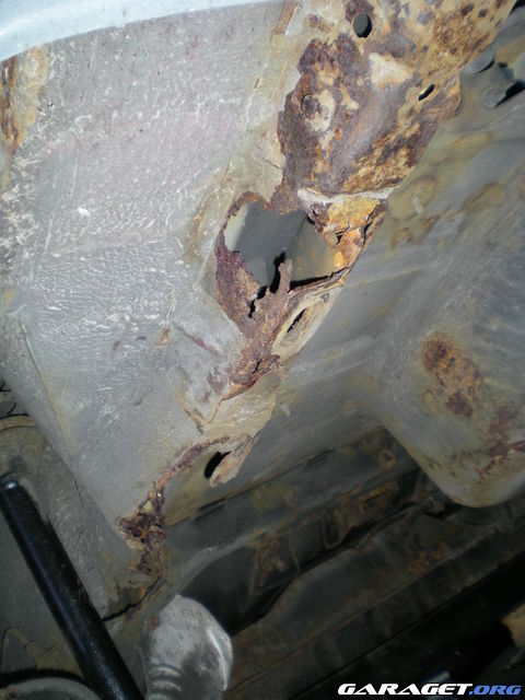

https://www1.garaget.org/gallery/archive/60112/827608_mw1nku.jpg
Rostad

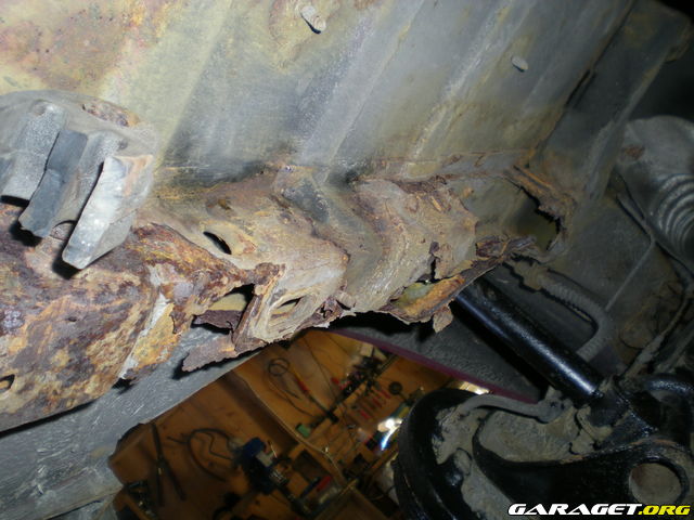

https://www1.garaget.org/gallery/archive/60112/827612_rhgofa.jpg
som ni ser så är den helt upprostad och jag skulle vara väldigt tacksam om någon kunde ge mig snabbt svar på mina frågor på hur jag kan göra.

Ser ut att vara en del av ramen.
Kapa bort den och svetsa fast ett fyrkantigt rör av samma dimention, så är saken ur världen.
2 024 Inlägg
30 december 2009
Beroende på årsmodell finns det troligen färdiga balkar att köpa som ekonomiplåt.
Kika tex på http://www.klokkerholm.com/ , många av bildelskedjorna köper därifrån.

Balken ska finnas som ekonomidel, annars bygger du en egen. Att bilen är besiktigad säger ingenting egentligen tyvärr. Har sett bilar som ramen varit helt avrostade på och ren av livsfarliga att färdas i, men gått igenom besiktningen har dom, SBP behöver inte ta ngt ansvar serru smile

Okeej. men jag har kollat runt rätt mycket efter en ny balk men har inte hittat någon som passar.. och sedan är det typ omöjligt att göra en egen då det är så konstiga former på den.
Men är ni helt säkra på att den är bärande?
Kan man åka till besiktningen eller nått och fråga hur det är?

Jepp den är en bärande del, rätt självklart iom att det är en balk, bara att börja kapa och svetsa.
Expert är man när man har lärt sig så mkt att man kan erkänna att man kan ha fel och är öppen för att lära sig nåt nytt.
3 235 Inlägg
31 december 2009
Annars kan du "boxa" den inne med lite kraftigare plåt. Är en del jobb att böja och svetsa, men går nog igenom SBP om du gör det snyggt.

Hur ser resten av underredet lika dant? isåfall bara skrota.

Innan du börjar kapa så kolla bakre övre fjäder fästena. Väldigt mycket överlappande plåt på Escorten (Mk.4) och väldigt mycket svårare än en balk att fixa. Isåfall skrota bilen och spara dig mödan att fixa balken.

alla former på balken beöver ju inte va kvar. wink du kan ju sätta dit en helt rak balk om du vill tongue ,de gjorde vi på skolan med en äldre escort smile

Hur fasen kom den bilen genom besiktningen? en klar 2:a på den balken. Du (kanske) hade tur när den blev besiktigad. Det kanske var blindstyrenas förening som hade en pryo dag på SPB den dagen tongue
Den är bara att skära bort och svetsa dit nytt hela vägen..

Resten av underredet ser inte ut så just nu då jag har lagt ny plåt på nästan hela golvet är bara denna balken kvar nu.
Så ni menar att den inte måste se ut likadent som det gör nu? iså fall kan det juh inte vara några större problem att fixa till det..
Och jag vet inte hur den kunde gå igenom besiktningen då det inte va jag som besiktigade den.. fick nämligen bilen gratis av morsans jobbarkompis då dom inte orkade fixa rosten som va på den..
Men bilen fick inga 2 or på besiktningen trots att denna balken ser ut som den gör och att typ halva golvet va borta samt att hela ena tröskellådan va skrot..
Men som sagt har fixat allt det andra på den är bara balken kvar nu och jag vill inte skrota bilen för det då jag lagt ut massa pengar på andra delar till den med.
