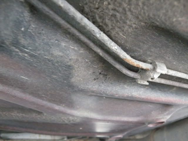

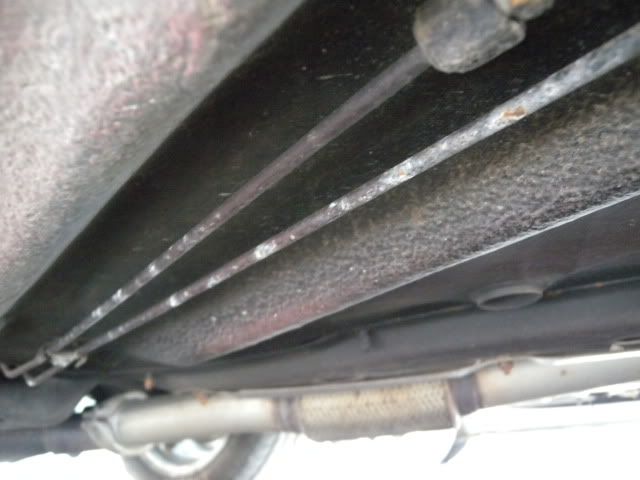

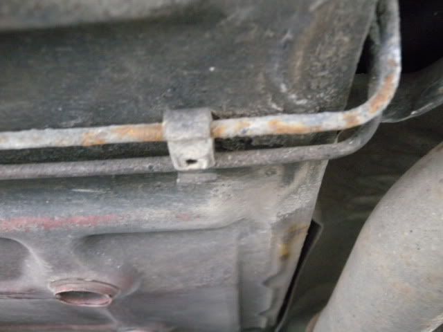

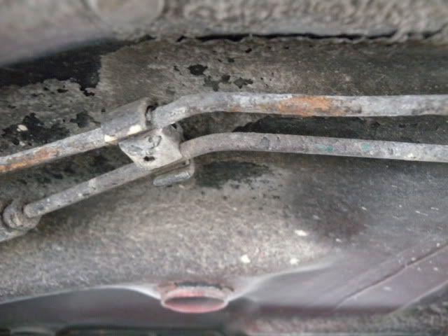

Här kommer 4 bilder på rosten, har skrapat där det såg som värst ut. Känns bara ytligt. Fixar jag det med stålborste/stålullliknade, aceton, rostskydd så borde det hålla ett tag till?
Har tyvärr noll kunskap i att byta själv, så måste det bytas så lär det bi hos mekaniker.
Bilder:
Denna del från fronten ser ut att må prima

Rostig del
http://i288.photobucket.com/albums/ll173/peter_v2/DSCN7065.jpg
Mer rost
http://i288.photobucket.com/albums/ll173/peter_v2/DSCN7067.jpg
Rostigaste delen
http://i288.photobucket.com/albums/ll173/peter_v2/DSCN7068.jpg
